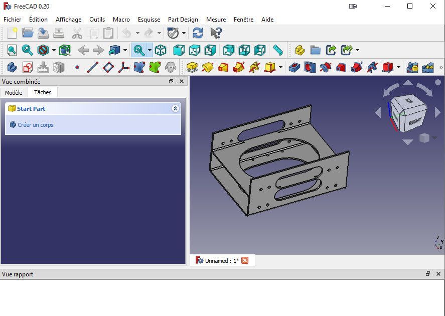

louloudu22 Posté(e) samedi à 13:30 Posté(e) samedi à 13:30 (modifié) bonjour j aurais voulu passer d un stl a un fichier de conception sous freecad afin de modifier certains aspects le 1er disque etant fixe sur le boitier pas besoin du dessous ni des pattes de coté.. merci d avance 2x_HDD_caddy.STL Modifié (le) samedi à 13:34 par louloudu22
Brno Posté(e) samedi à 16:39 Posté(e) samedi à 16:39 Bonjour. Normalement, tu peux : Nouveau / Fichier > Importer Atelier "Part" (pas Part Design). Créer une forme : Sélectionne l'objet dans l'arbre, puis menu Pièce -> Créer une forme à partir d'un maillage. Affiner la forme : Tu auras un nouvel objet. Sélectionne-le et fais Pièce -> Créer une copie -> Affiner la forme. Convertir en Solide : Pièce -> Convertir en solide. Tu obtiens un objet que tu peux modifier avec des opérations booléennes... J'avais pêché cette méthode sur le web quand je m'essayais à Freecad. Je ne me souviens plus si je l'avais testée. J'ai abandonné Freecad depuis.
papajds Posté(e) samedi à 16:55 Posté(e) samedi à 16:55 Bonjour, voici en "stp" (ça s'ouvre sur Freecad 2.0) 2x_HDD_caddy.zip
louloudu22 Posté(e) dimanche à 09:56 Auteur Posté(e) dimanche à 09:56 (modifié) bonjour merci a vous 2 je viens de voir le fichier Xd ca ouvre une forme fil de fer comment arriver a modifier ca ? il existe pas de programme permettant de passer d un stp a un projet freecad ? bon j ai suivi ton topo j ai un solide mais ton booleen c est du chinois amities dimitri Modifié (le) dimanche à 10:30 par louloudu22
Brno Posté(e) dimanche à 11:14 Posté(e) dimanche à 11:14 (modifié) Malgré ma non-maîtrise de Freecad, j'ai appliqué la méthode que je t'ai transmise, et ça marche... J'ajouterais à la procédure : Lors de l'action "Créer une forme à partir d'un maillage" , sélectionne "Coudre la forme" avec le réglage 0,1. Ensuite : Tu crées un objet (un cube ou un cylindre), tu le places sur la partie du caddy que tu veux effacer. Dans le menu de gauche, tu sélectionnes le caddy, puis ton objet (shift clic gauche). Clique sur l'icône "soustraction". Ton caddy sera amputé de la partie commune avec ton objet. Si tu veux progresser dans ta maîtrise de Freecad, je crois que tu peux parvenir à ton objectif. Si ton désir principal est d'imprimer le HD caddy, certains seront ravis de te faire la modif. À+ Modifié (le) dimanche à 11:30 par Brno

Kachidoki Posté(e) il y a 10 heures Posté(e) il y a 10 heures Le 24/03/2026 at 13:29, louloudu22 a dit : Ce type de modification simple peut se faire directement dans le slicer en utilisant des volumes négatifs. il y a 6 minutes, louloudu22 a dit : ah ils peuvent pas utiliser un format commun .... Le STEP est justement le format d'échange commun... Il est compatible avec la plupart des logiciels de CAO (SolidWorks, AutoCAD, CATIA, FreeCAD, Fusion etc.). Même les slicers l'intègrent maintenant. Son nom complet c'est "STandard for the Exchange of Product model data" ou en français ça donne "Standard pour l'échange de données de produit". C'est juste qu'on ne récupère pas l'arbre de construction qui est propre à chaque logiciel. Impossible d'établir un format commun pour ça, ça serait trop contraignant et limitant pour les éditeurs de logiciels. Ca ferait comme pour le 3mf, chacun implémente ce qu'il veut et au final rien n'est compatible.
