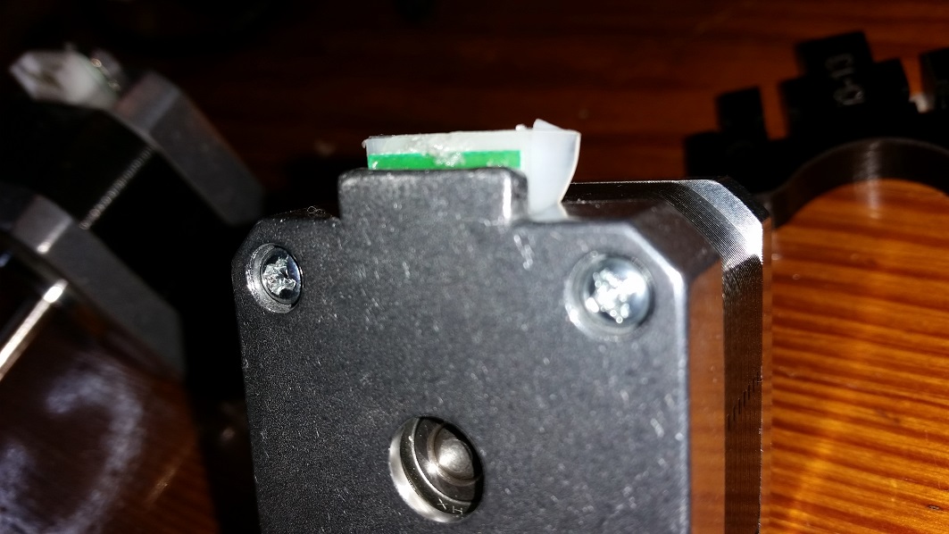

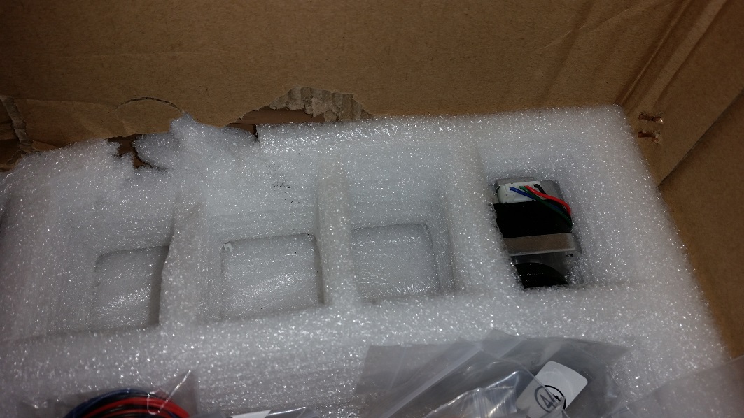

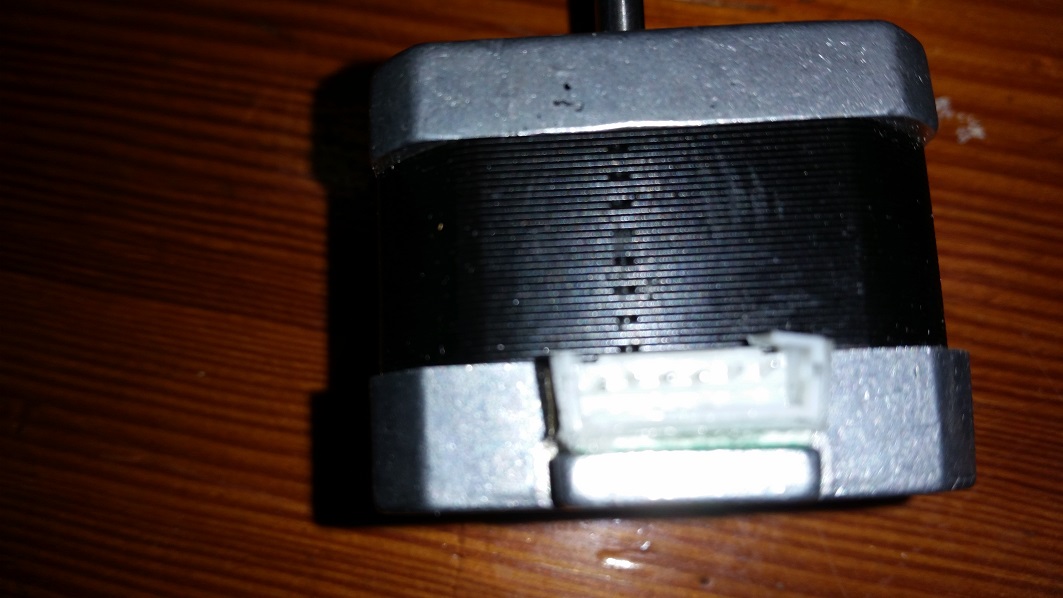

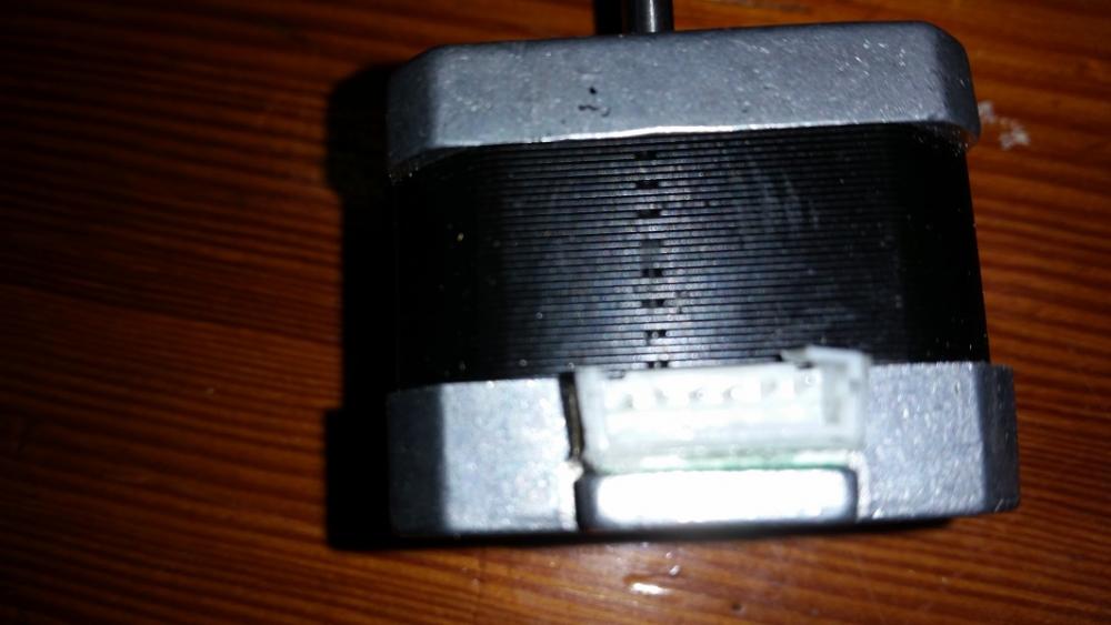

j'ai reçu l'imprimante  en kit bien sur   montage fait a moitie  jusque la impec !!

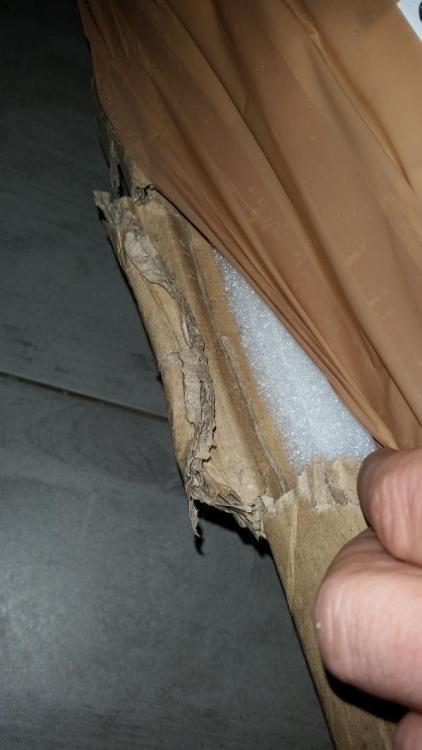

Seul bémol  le colis étais abîmé a l'arrive  2 moteur abîmé !!!!!!
j’espère qu'ils fonctionnerons malgré les déguats !!!
Ah oui, en effet, ça risque de poser souci. Les steppers sont supposés être précis. Peux-tu nous montrer de quelle manière ils sont endommagés ?
Dans l'idéal il aurait fallu refuser le colis. Mais je veux bien comprendre qu'on ait pas envie de la voir repartir dans le vilain camion, cette pauvre petite sans défenses. :P Alors, le mieux je pense, est que tu contactes GEEETech, l'adresse sales@geeetech.com devrait faire l'affaire. Attention, l'anglais sera de mise. Attends d'avoir fini le montage pour voir s'il ne te manque rien et si rien d'autre n'est abîmé.
Bon courage, n'hésite pas à nous parler de ton montage quand tu auras fini. :)

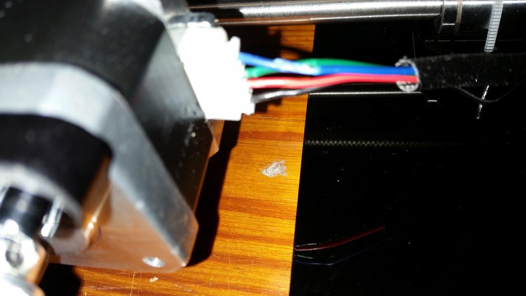

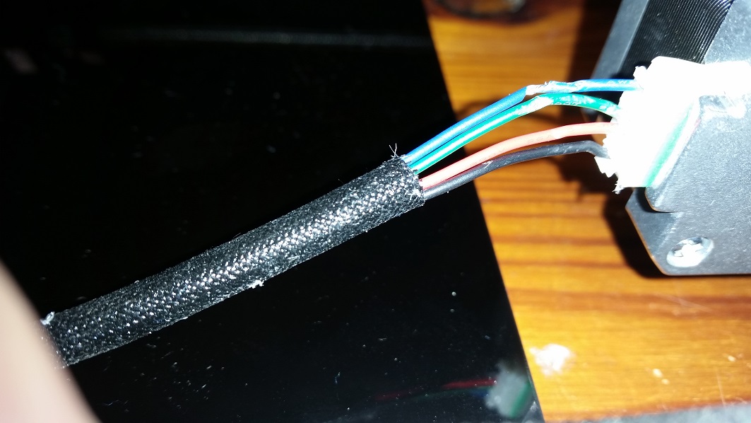

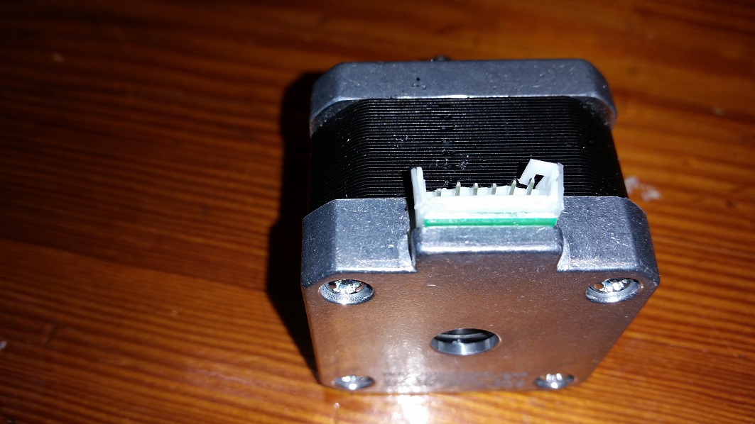

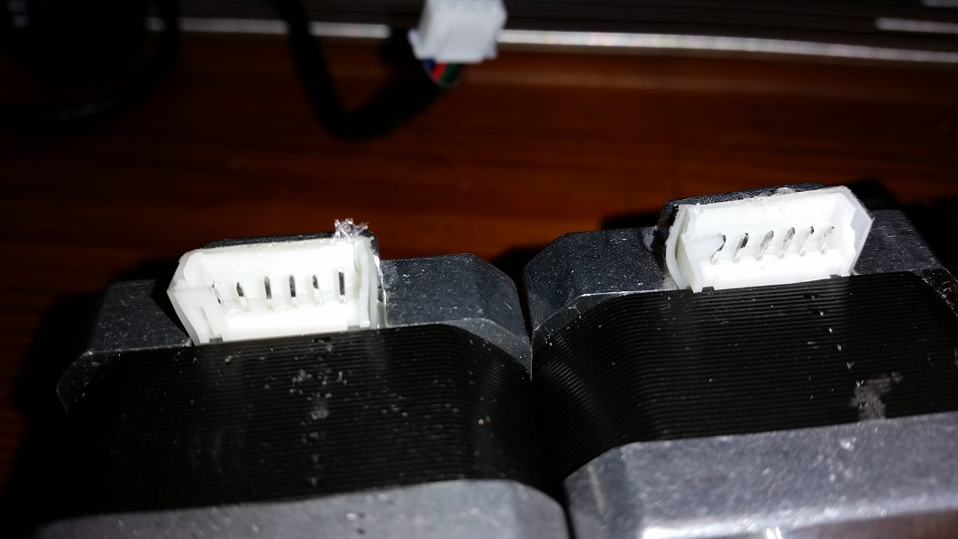

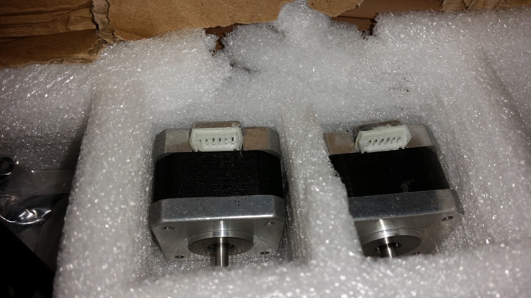

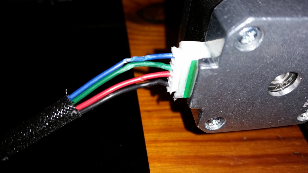

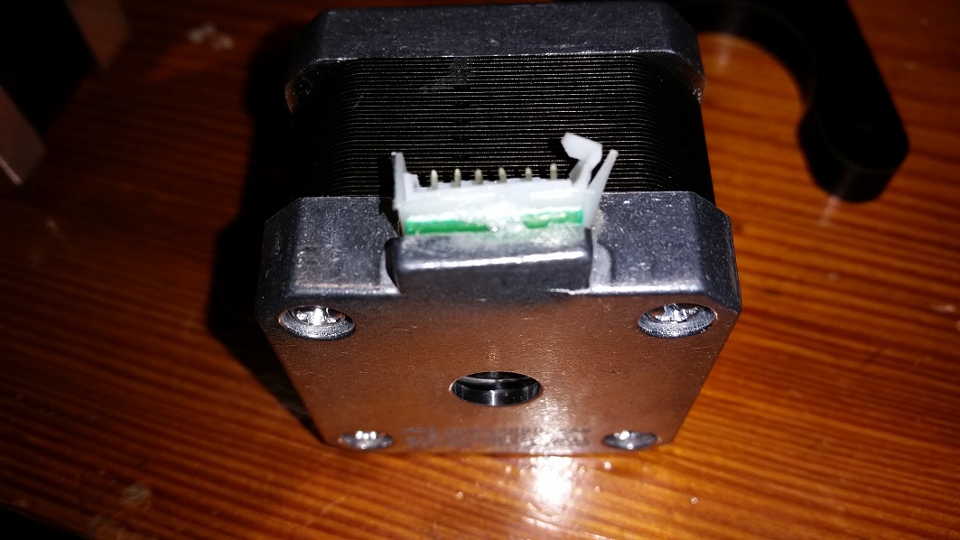

Voila quelque photos suite a la casse dans le transport "Livreur"

20170116_164939.jpg20170116_165004.jpg20170116_165012.jpg20170116_165018.jpg20170116_165213.jpg20170116_165206.jpg20170116_165133.jpg20170116_165032.jpg20170116_165220.jpg20170116_174904.jpg20170116_174912.jpg20170116_174927.jpgj'ai reçu l'imprimante  en kit bien sur   montage fait a moitie  jusque la impec !!
Pour les connecteurs, à mon avis avec un colson ça devrait tenir. Pour les câbles, on voit clairement que le bleu est presque sectionné (ou alors c'est parce que la photo est surex ?), je ne prendrais pas le risque en l'état. Le mieux est de prendre contact avec GEEETech via sales@geeetech.com, montre-leur ces photos. Ils te feront parvenir steppers et câbles. :) Il vaut mieux patienter quelques jours de plus et être sûr que la machine est dans un état fonctionnel.
Je plussoie @Chris V. totallement! Ne mets pas ton imprimante sous tension avec des moteurs comme ça. Si tu as un cours jus tu vas faire sauter ta carte et là le SAV risque bien de se dédouaner et tu es partis d'office pour 3 semaines d'attente et 50€ de frais...
Contact le sav, c'est le plus simple!
