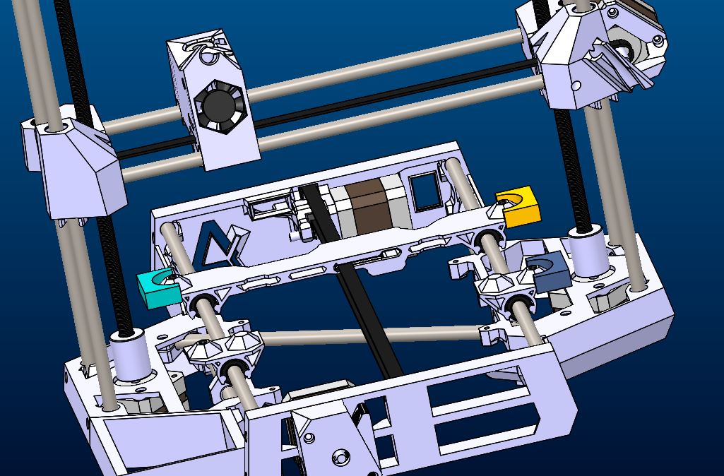

j'ai créé une petite pièce qui devrait en aider plus d'un, je la met sur thingiverse ce soir,
elle va vous permettre de remettre votre plateau de niveau sans s’embêter, je m'explique :
- j'ai monté mon imprimante mon plateau était pas droit, j'ai forcer sur les tige en inox mais rien y fait le plateau n'est toujours pas de niveau, du cout on glisse cette pièce directement sur les supports de plateaux ce qui nous permets de corriger l'inclinaison, j'en crée de toutes les tailles pour que vous y trouviez votre bonheur !

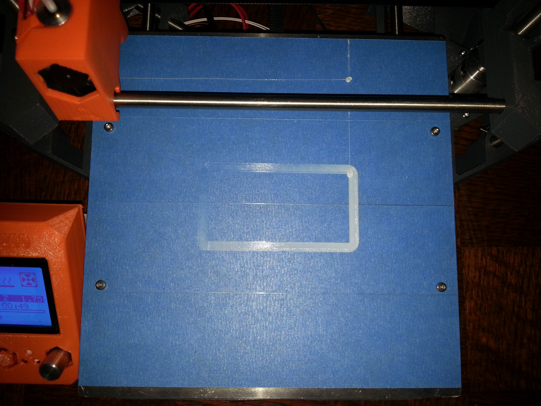

Merci pour le partage. J'ai eu ce souci également. Depuis mon bricolage de fortune je n'ai plus de warping. Avec ton système ça sera une solution plus pérenne. J'ai voulu lancer une impression et j'ai un problème de premières couches. Comme si l'arrière gauche n'imprimait pas correctement comme si le filament ne sortait pas. Tu penses que ton système réglera ce problème? Merci d'avance
il y a 53 minutes, Starckz a dit :
Ton plateau est très certainement pas parallèle a ton chariot, il faut prendre un niveau et regarder la planéité de ton plateau.
Autre solution le coté gauche de ton chariot et plus bas que le coté droit... Dans ce cas il suffit de corriger en tournant la tige filletée de gauche afin de rectifier (mesure la cote entre le plateau et la tige lisse a droite et a gauche)
Tu dois mettre des têtes fraisées, ça doit pas dépasser de ton plateau.

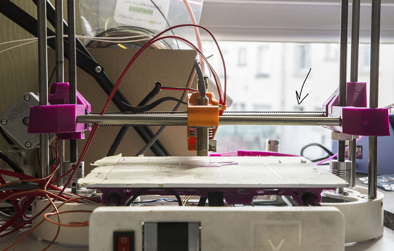

Vérifie le parallélisme des 2 tiges du portes chariots en X
si tu as ça c'est une cause possible :
Tout d'abord merci pour vos réponses.
J'ai retiré les vis cruciformes pour les M3 car elles n'étaient pas assez longues pour pouvoir "ajouter" une épaisse tout en étant serrer par l'écrou. Je vais essayer de revoir le niveau de ma tige filetée.
il faut que je fasse une version 2 pars qu’elle s'assemble mal sur le plateaux je vous met la mise à jour demain !
