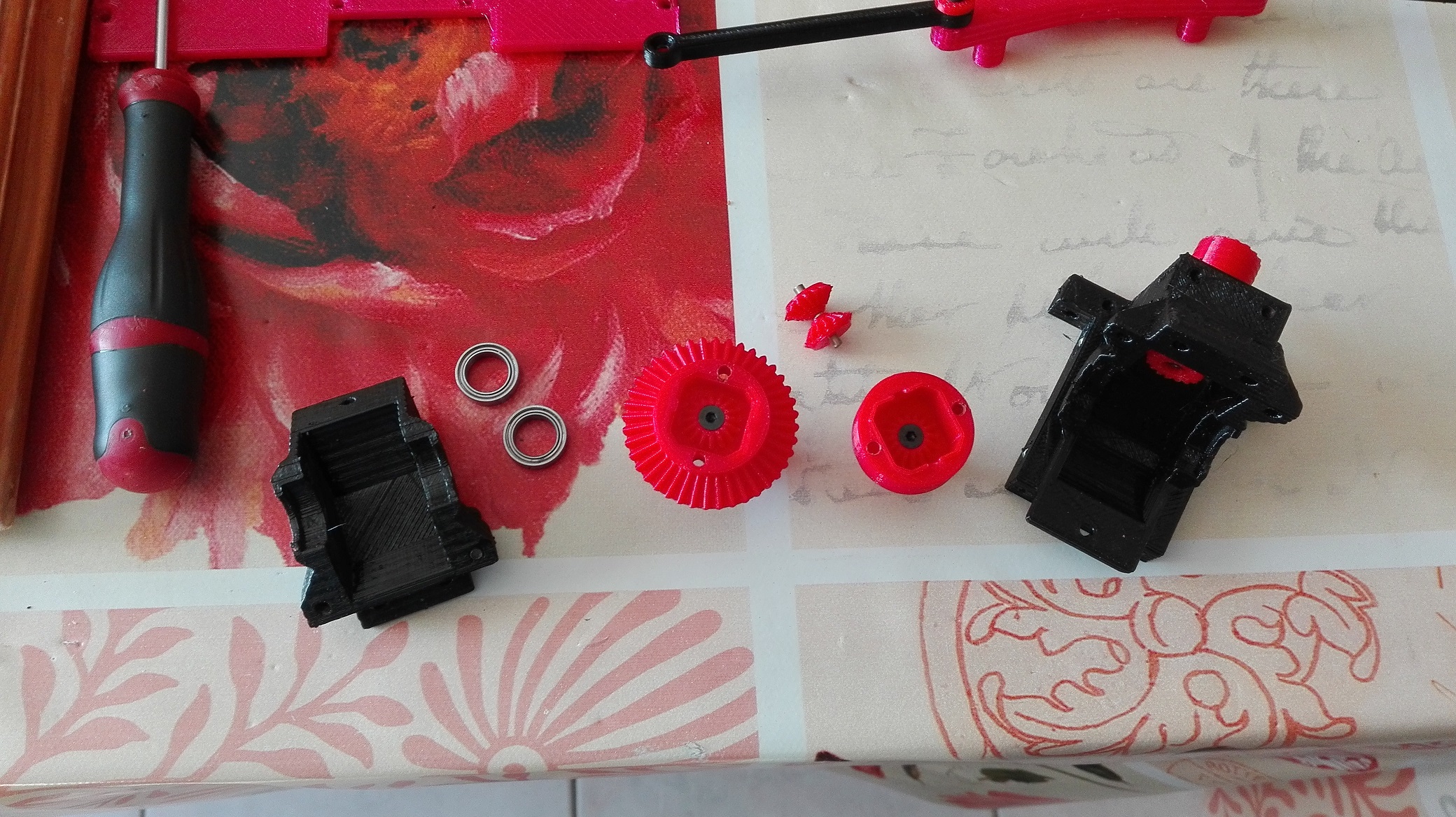

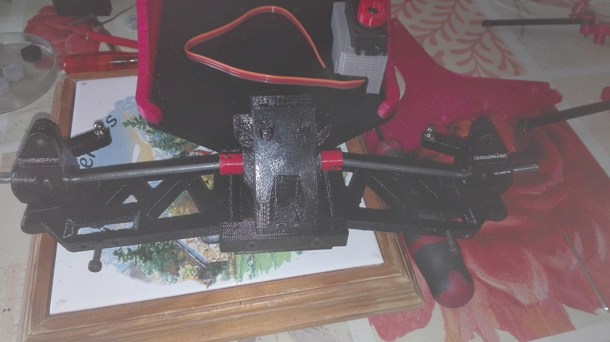

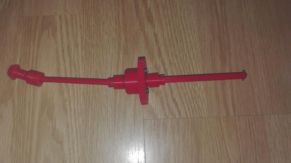

cordosx Posté(e) Janvier 12, 2017 Posté(e) Janvier 12, 2017 salut à tous. il y a longtemps, je pratiquais en loisir le modélisme thermique. d’abord piste 1/10, puis 1/10TT et pour finir 1/8TT. n'ayant pas trop de boulot en ce moment et voyant ce temps pourri, je me suis mis sur thingiverse afin de trouver quelque chose à imprimer. et mon projet de RC a vu le jour. ce que je voulais c'est n'avoir que le minimum à acheter (cardan et électronique) donc je me suis lancé. voici le lien de départ pour l'impression. http://www.thingiverse.com/thing:42198 puis je me suis lancé. 1
cordosx Posté(e) Janvier 13, 2017 Auteur Posté(e) Janvier 13, 2017 oui c'est cool. je mettrais des photos demain!

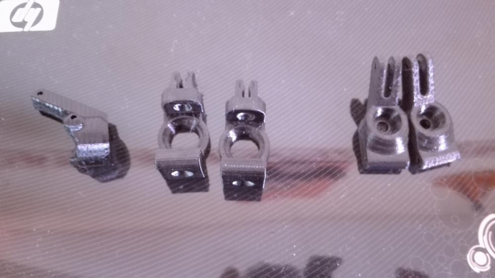

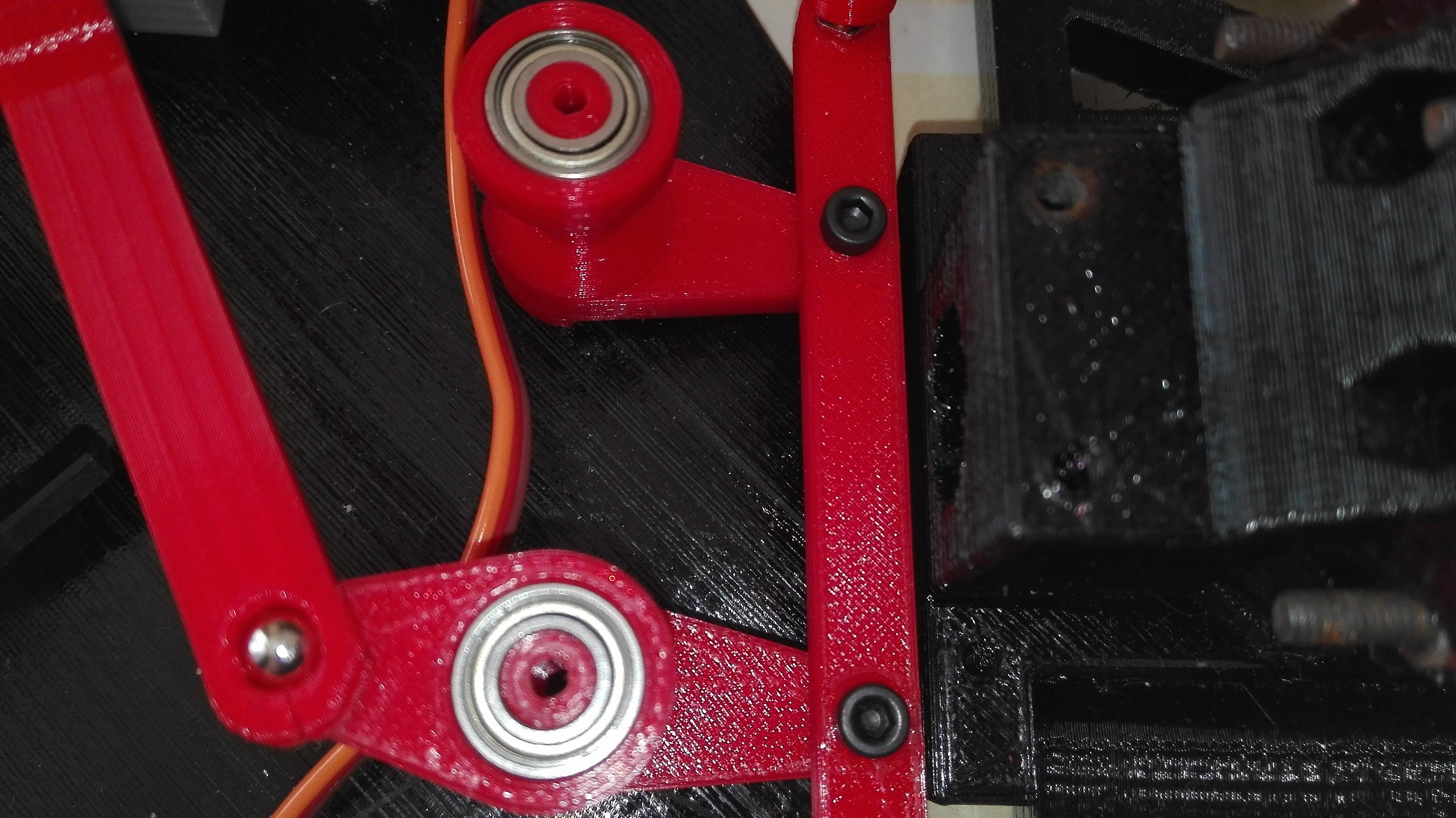

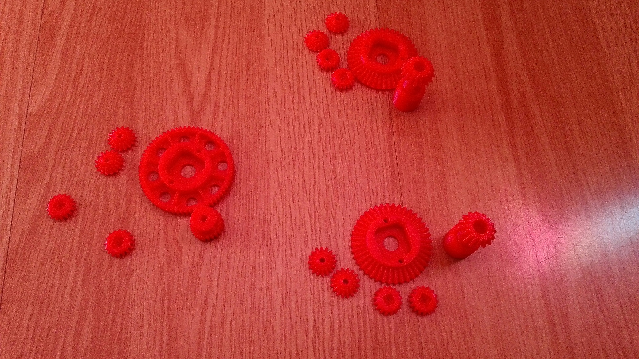

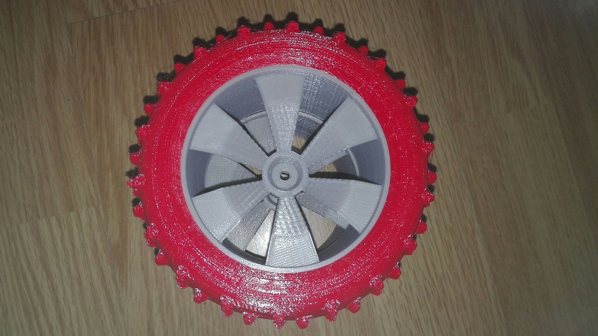

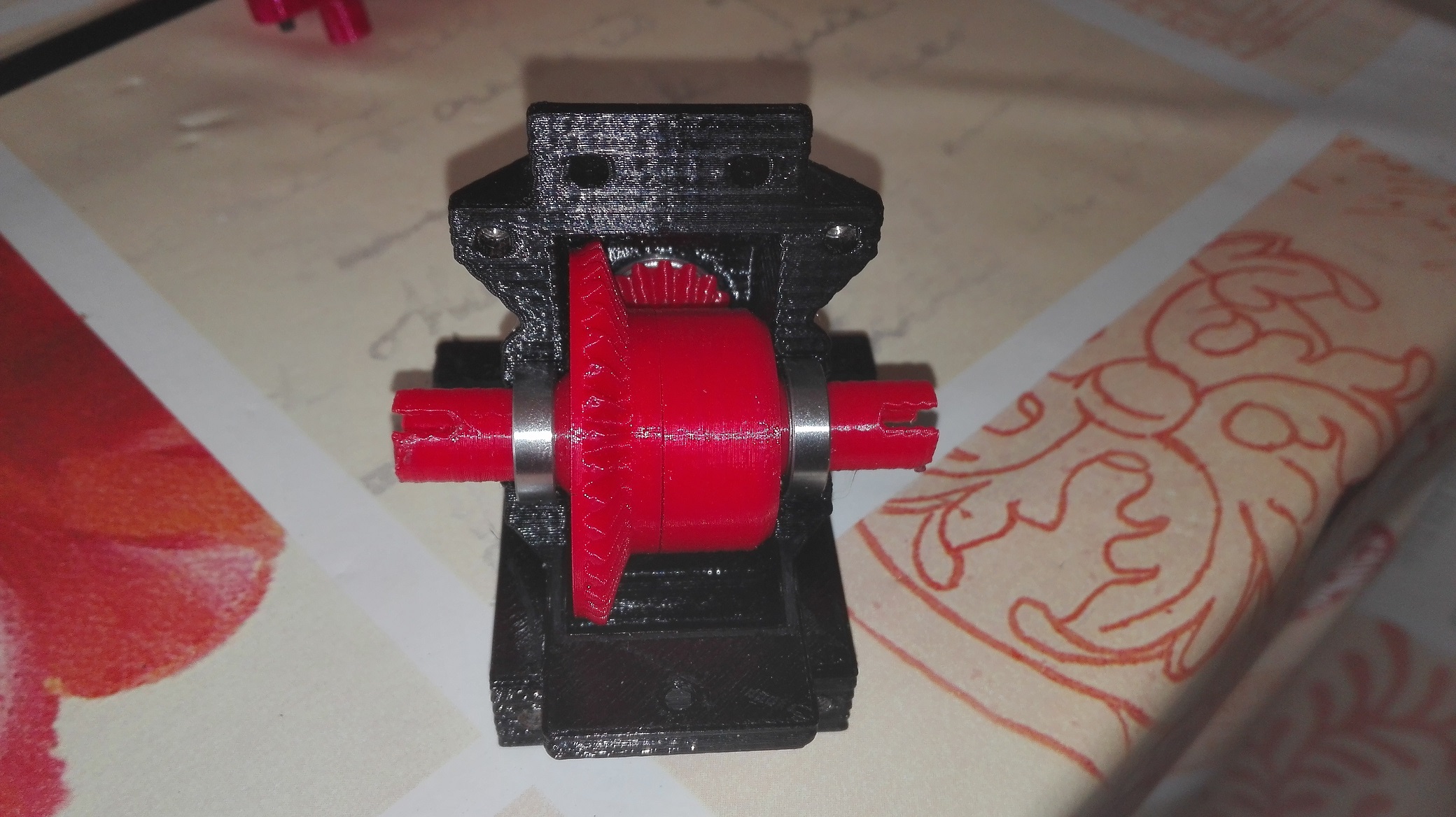

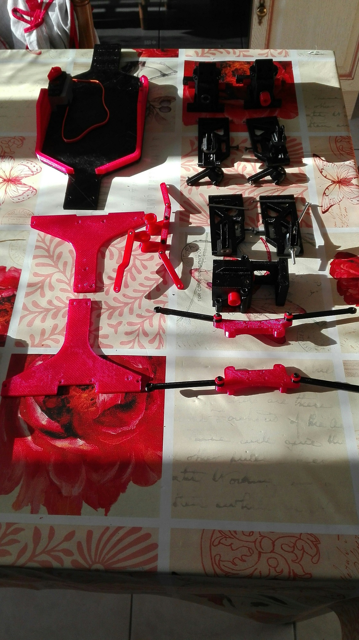

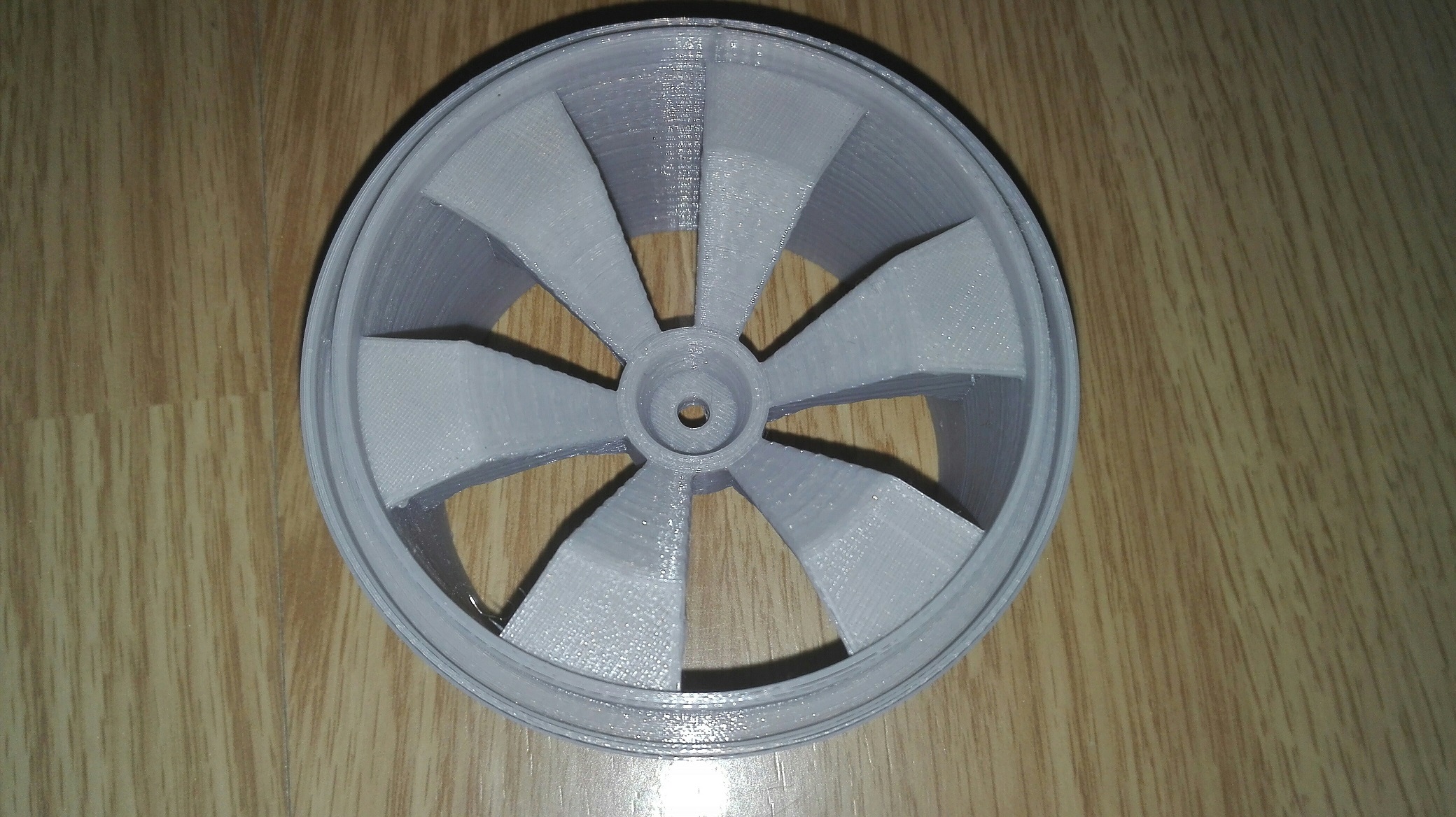

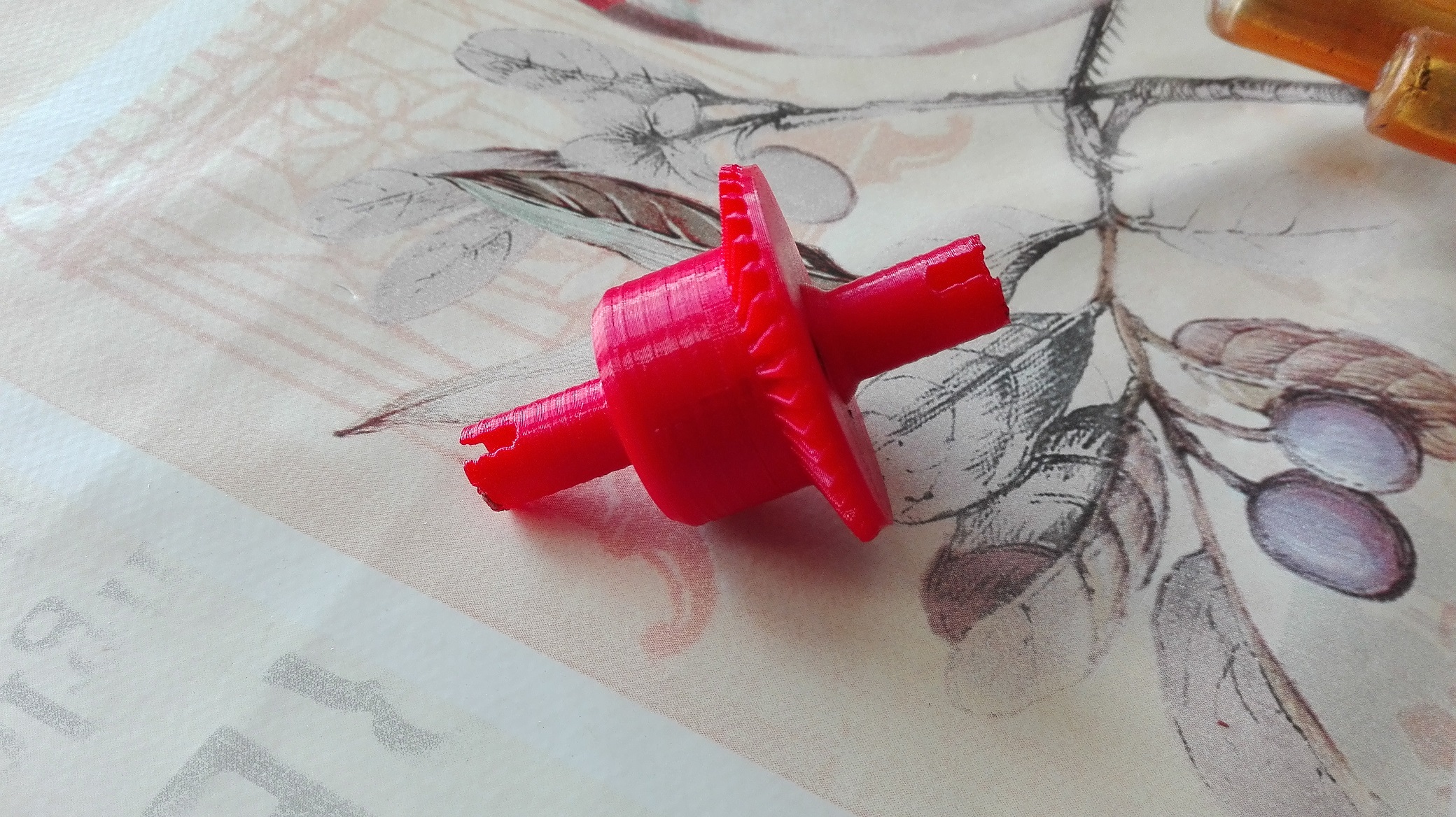

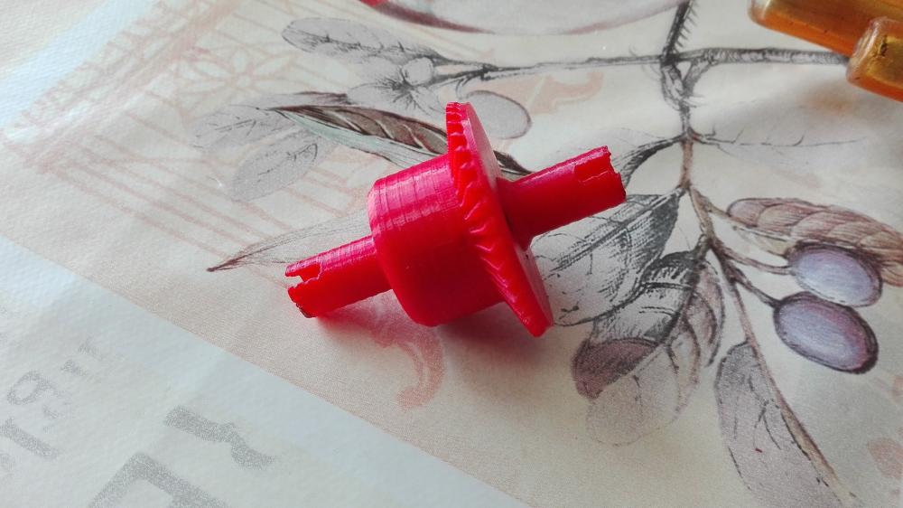

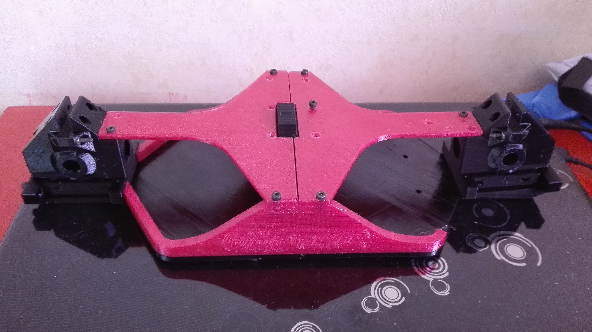

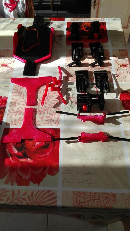

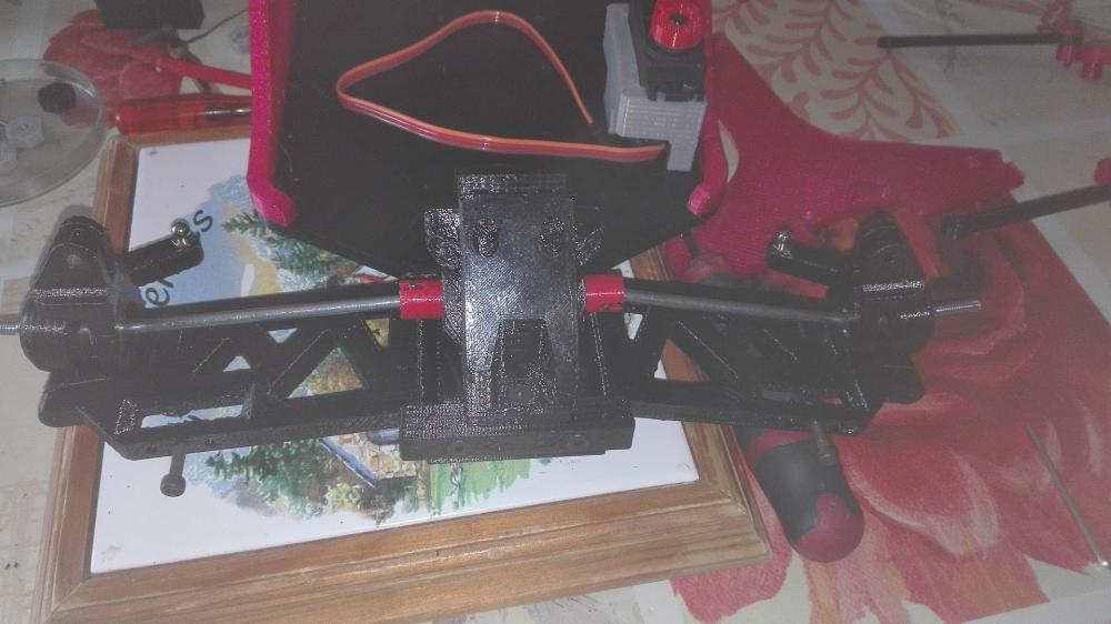

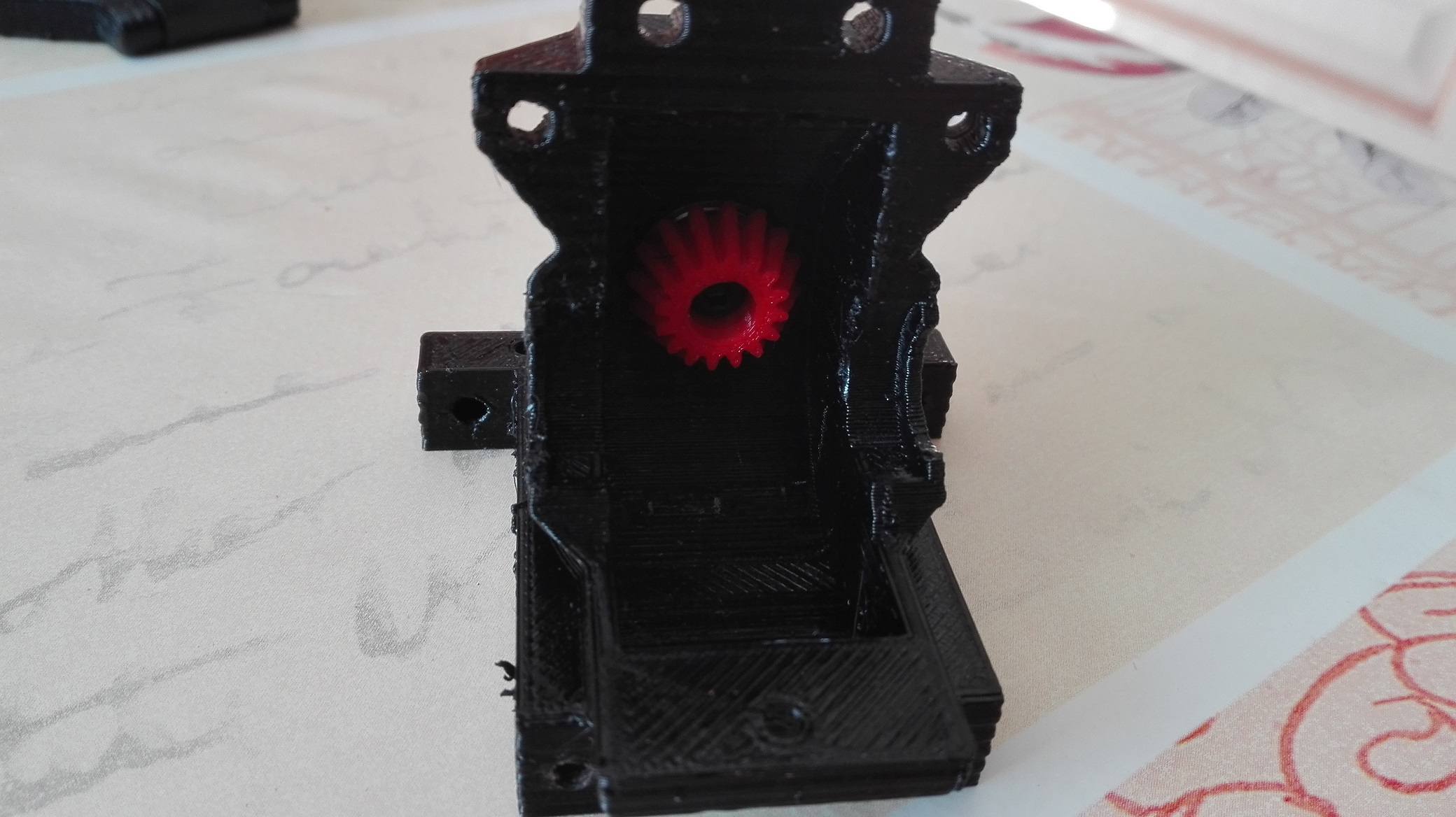

cordosx Posté(e) Janvier 21, 2017 Auteur Posté(e) Janvier 21, 2017 (modifié) voici les photos de mon projet de voiture RC. pour commencer j'ai fais les pignons des différentiels! puis j'ai assemblé tout ça. après ça j'ai fais le chassis. en 3 parties. les trains roulants. puis j'ai assemblé la direction puis les jantes j'ai fais l'essaie d'imprimer les pneus mêmes si dans les sites spécialisés ils disent que c'est quasi impossible sans modifier son imprimante! trains roulants montés. voici toutes les pièces que j'ai imprimé! je mettrais des photo a suivre! Modifié (le) Janvier 21, 2017 par cordosx 1

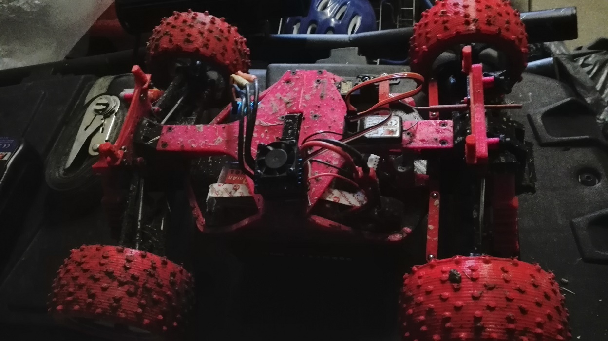

cordosx Posté(e) Janvier 30, 2017 Auteur Posté(e) Janvier 30, 2017 si c'est rentable. le tous moins de 150€ avec un moteur bruschless 4370KV c'est très puissant. pas moins de 80KM/H je mettrais des photos de la suite, car j'en suis à la mise au point et de la casse il y a en eu!

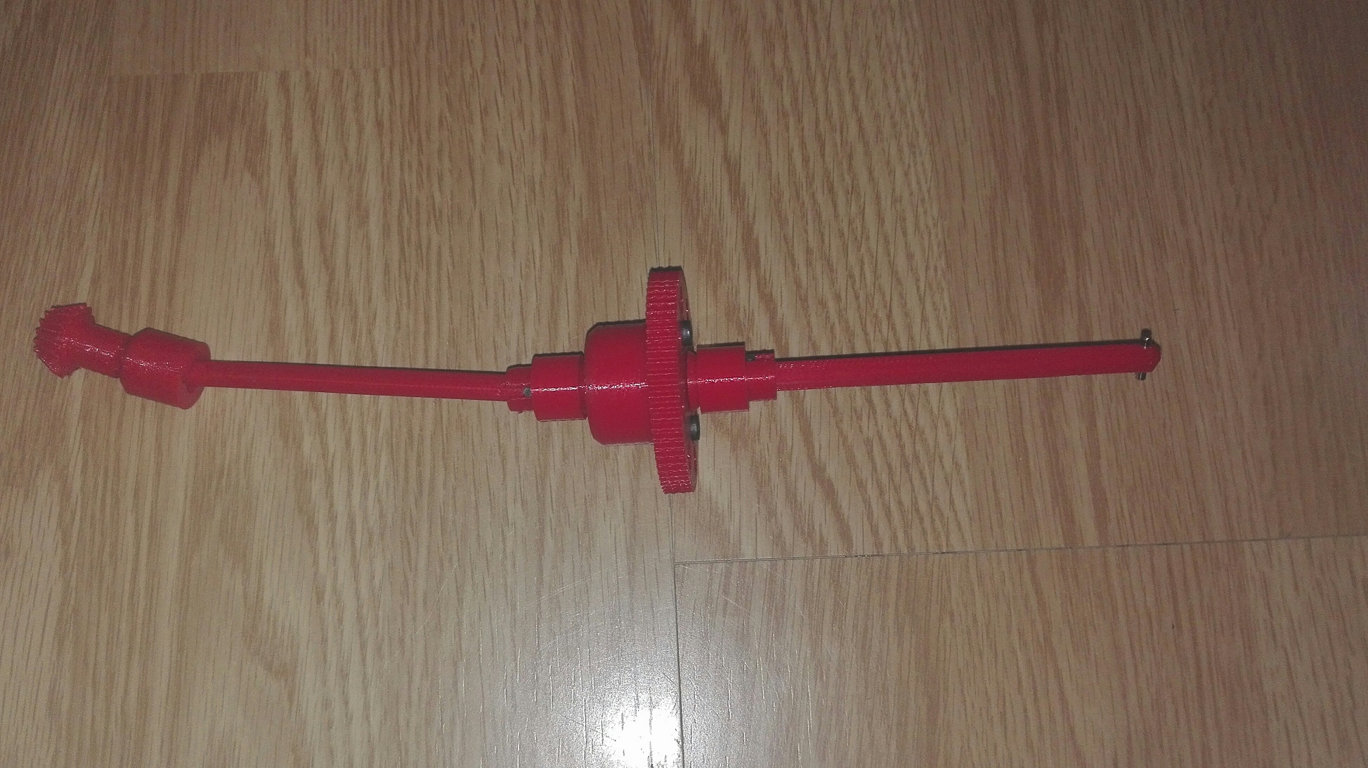

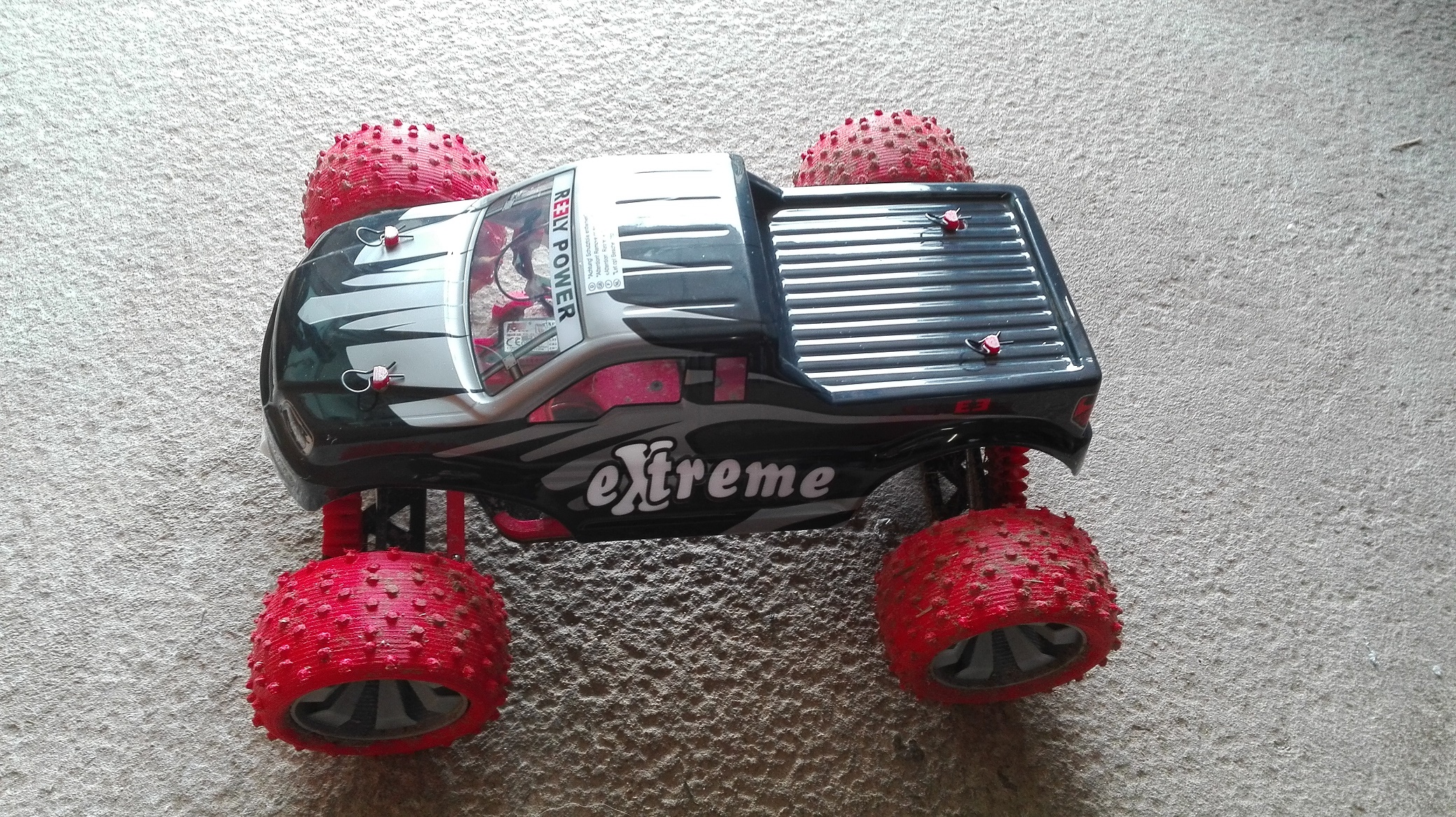

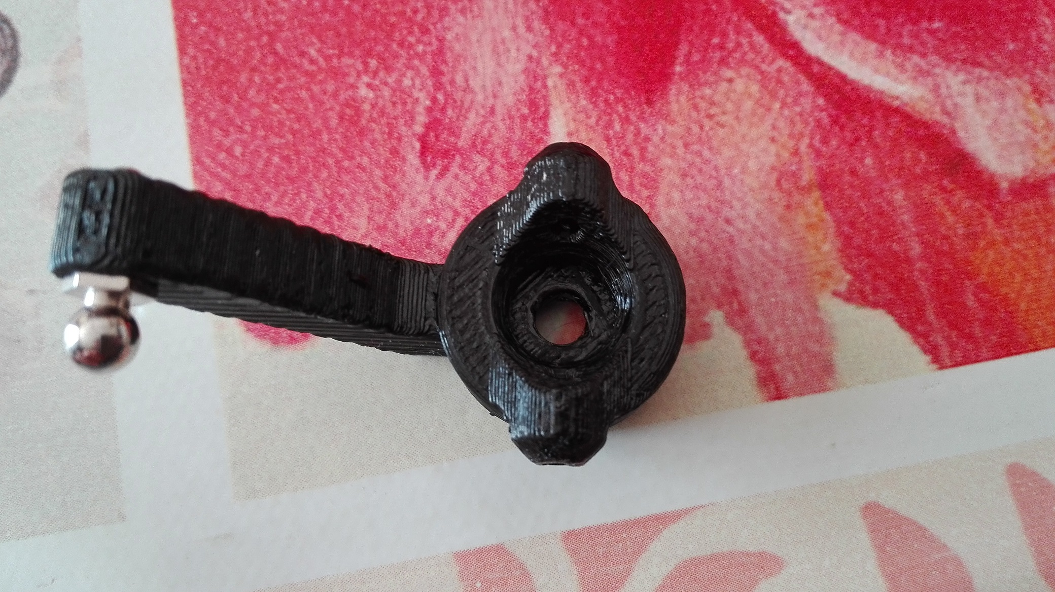

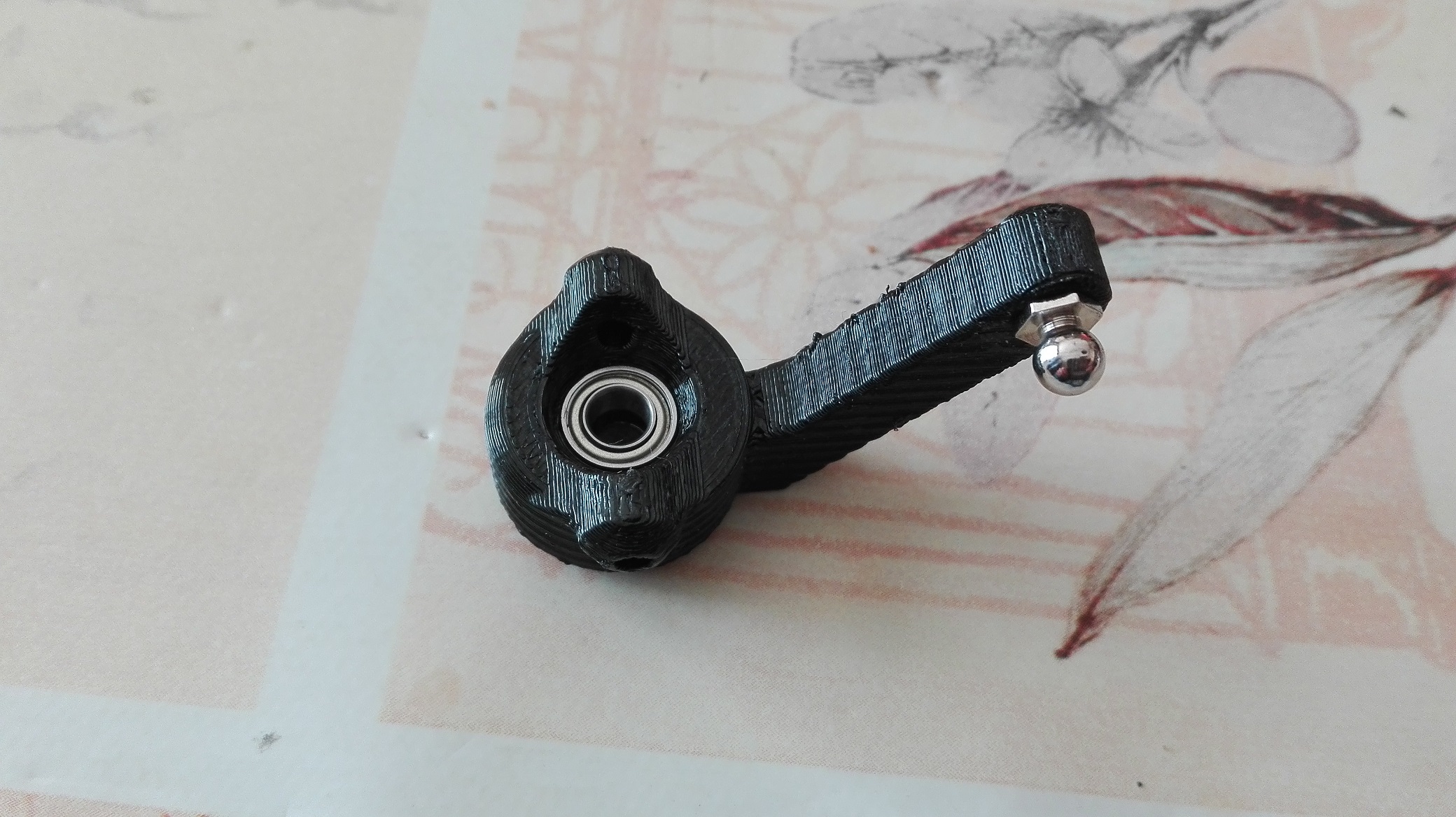

cordosx Posté(e) Février 14, 2017 Auteur Posté(e) Février 14, 2017 salut à tous. voici les news de mon projet de truggy RC j'ai eu pas mal de casse. notamment cardans centrale, noix de cardan et fusée avant. je pense avoir fini de résoudre ses problèmes. mais d'autres apparaissent. il s'avère que les amortisseurs sont trop dur d'ou la casse des fusées. il faut que j'essaie d'imprimer les ressorts des amortisseurs en nylon. en attendant voici des photos. 1483039521894.3gp VID_20170204_164414.mp4 VID_20170204_164544.mp4 2

cordosx Posté(e) Avril 16, 2017 Auteur Posté(e) Avril 16, 2017 j'ai eu quelques soucis de tenue des pièces, mais c'est uniquement due au faite que comme un blaireau j'ai acheter un moteur trop puissant! et le top c'est que quand les enfants joues et qu'ils tapent, on allume l'imprimante et on répare! 1
Kazaam Posté(e) Octobre 9, 2017 Posté(e) Octobre 9, 2017 Trop cool j'en ai vu 2-3 autres modeles dont une deneigeuse a chenille qui me fait rever Pour les pneus tu as pris quoi ? partout ca parle dez TPE 90a mais pas moyen d'en trouver
cordosx Posté(e) Octobre 9, 2017 Auteur Posté(e) Octobre 9, 2017 j'ai utilisé du fil fléxible! https://www.filimprimante3d.fr/fil-flexible-175-mm/622-formfutura-rouge-flexifil-175-mm.html
