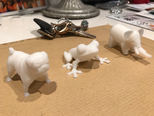

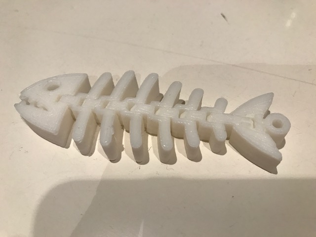

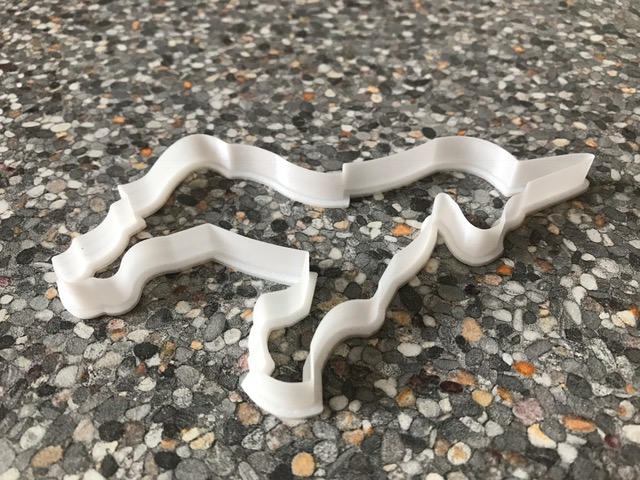

Kirbs Posté(e) Mai 3, 2017 Auteur Posté(e) Mai 3, 2017 Hello, Ça fait un petit moment que je ne suis pas passé ici. Voici quelques exemples d'objets imprimés avec ma SmartCub. Je fais encore des tests mais je suis plutôt satisfait des résultats. J'aurais cependant quelques petites questions : - J'aimerais imprimer des pièces pour faire un robot, par contre je me rend compte qu'a l'impression, les côtes ne correspondent pas à celles que j'avais mises dans mon fichier STL, pas de beaucoup mais un trou ajusté pour une vis par exemple se retrouve trop étroit. Faut-il prendre en compte une épaisseur de filament lorsque l'on veut imprimer avec des cotes précises ? - Il m'arrive parfois de constater un très léger décalage entre deux couches qui devraient être alignées ? A quoi cela peut il être dû ? Graissage ? Tension des courroies ? Vibration - Lors de l'impression d'une pièce, j'ai parfois les dernières couches qui partent un peu en vrille. Par exemple sur le chien ci dessous, le dessus du crane avait des couches qui faisaient un peu des pâtés et j'ai dû passer un coup de lime. Une idée de la cause ? Température trop haute ? Merci par avance, je continue mes essais et je vous posterai les résultats ! @+ Kirbs 1
biostrike Posté(e) Mai 4, 2017 Posté(e) Mai 4, 2017 (modifié) Le 03/05/2017 at 13:20, Kirbs a dit : Hello, Ça fait un petit moment que je ne suis pas passé ici. Voici quelques exemples d'objets imprimés avec ma SmartCub. Je fais encore des tests mais je suis plutôt satisfait des résultats. J'aurais cependant quelques petites questions : - J'aimerais imprimer des pièces pour faire un robot, par contre je me rend compte qu'a l'impression, les côtes ne correspondent pas à celles que j'avais mises dans mon fichier STL, pas de beaucoup mais un trou ajusté pour une vis par exemple se retrouve trop étroit. Faut-il prendre en compte une épaisseur de filament lorsque l'on veut imprimer avec des cotes précises ? - Il m'arrive parfois de constater un très léger décalage entre deux couches qui devraient être alignées ? A quoi cela peut il être dû ? Graissage ? Tension des courroies ? Vibration - Lors de l'impression d'une pièce, j'ai parfois les dernières couches qui partent un peu en vrille. Par exemple sur le chien ci dessous, le dessus du crane avait des couches qui faisaient un peu des pâtés et j'ai dû passer un coup de lime. Une idée de la cause ? Température trop haute ? Merci par avance, je continue mes essais et je vous posterai les résultats ! @+ Kirbs Les trous n'ont jamais le bon diamètre c'est un problème connu lié au trancheur, il faut donc effectivement ajuster le diamètre. Pour le décalage, revoir la tension des courroies ou baisser un peu la vitesse pour des pièces demandant de la précision. Pour le chien, oui température trop haute probablement. Pour les objets a vocation purement esthétique, il faut mieux baisser la température et la vitesse ça améliore le rendu. En tout cas tes impressions sont plutôt pas mal. Modifié (le) Mai 4, 2017 par biostrike
Kirbs Posté(e) Mai 4, 2017 Auteur Posté(e) Mai 4, 2017 Hello, Merci pour les retours ! Je vais regarder tout ça alors. En température avec le filament fourni avec l'imprimante on peut descendre à quelle température ? En général je la met vers 195° Pour l'ajustement de la vitesse, est ce que le faire depuis la molette sur l'imprimante ou depuis le contrôle manuel repetier a le même effet ?
biostrike Posté(e) Mai 4, 2017 Posté(e) Mai 4, 2017 (modifié) Il y a 5 heures, Kirbs a dit : Pour l'ajustement de la vitesse, est ce que le faire depuis la molette sur l'imprimante ou depuis le contrôle manuel repetier a le même effet ? Les 2 sont valides, ça fait la même chose. 190°/195° c'est bien. Modifié (le) Mai 4, 2017 par biostrike

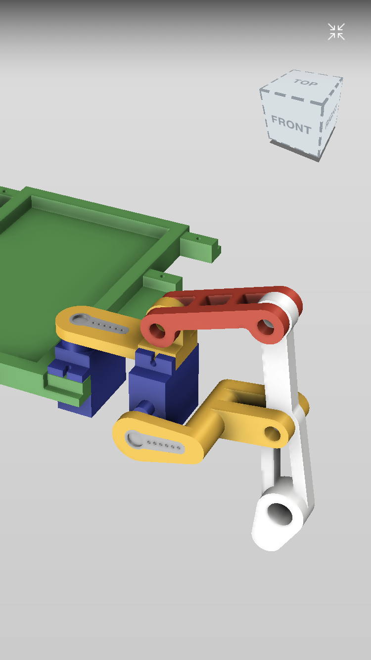

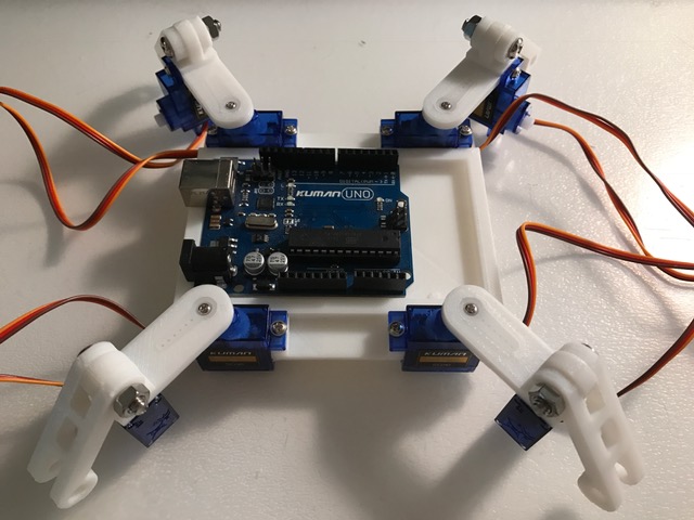

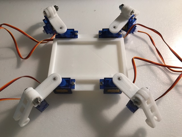

Kirbs Posté(e) Mai 23, 2017 Auteur Posté(e) Mai 23, 2017 Hello, Je continue mes tests avec cette fois ci un projet un peu plus concret, un robot quadrupède. Je me suis un peu inspiré de designs trouvé sur le net pour modéliser mes pièces : Le début de la carcasse : Avec le microcontrolleur pour l'échelle : Voilà ce que ça devait donner au final : J'ai imprimé la "patte" blanche sans soucis mais je galère pour la pièce jaune du bas. Je ne sais pas dans quel sens la tourner pour l'imprimer. J'ai essayé de l'imprimer avec la face du fond collée sur le plateau mais les supports étaient très difficiles à enlever et la pièce s'est cassée. Je vais essayer une autre orientation et si ca ne passe pas, je reverrai la forme de ma pièce, peut être en la faisant en deux parties. A bientôt ! 1
Mogo Bono Posté(e) Mai 23, 2017 Posté(e) Mai 23, 2017 Bonjour, Pour la pièce jaune, le pb, j'ai l'impression vient de la partie qui intègre le bras du servo, rend les bords // et de la taille de ton axe (peut être en l'augmentant) qui tient les 2 pattes vers la partie blanche, et tu pourras imprimé à plat Bonne journée Mogo Bono 1
Kirbs Posté(e) Mai 23, 2017 Auteur Posté(e) Mai 23, 2017 J'y ai pensé, mais si je l'imprime à plat, il va me falloir des supports pour le haut de la rainure qui contient le bas du servo. Et j'ai peut qu'ils soient délicats à enlever également. Mont autre idée serait d'imprimer la pièce "verticalement" avec la fourche qui tient la patte pointée vers le haut et un support sous le cylindre du milieu du coup. Merci en tout cas pour ton avis. Kirbs
biostrike Posté(e) Mai 23, 2017 Posté(e) Mai 23, 2017 Il y a 1 heure, Kirbs a dit : J'y ai pensé, mais si je l'imprime à plat, il va me falloir des supports pour le haut de la rainure qui contient le bas du servo. Et j'ai peut qu'ils soient délicats à enlever également. Mont autre idée serait d'imprimer la pièce "verticalement" avec la fourche qui tient la patte pointée vers le haut et un support sous le cylindre du milieu du coup. Merci en tout cas pour ton avis. Kirbs Pour les supports, je te conseil l'usage de Simplify3D. C'est un investissement, mais pour les supports il est vraiment génial. Ça s’enlève très facilement. En tout cas c'est du super boulot, j'adore

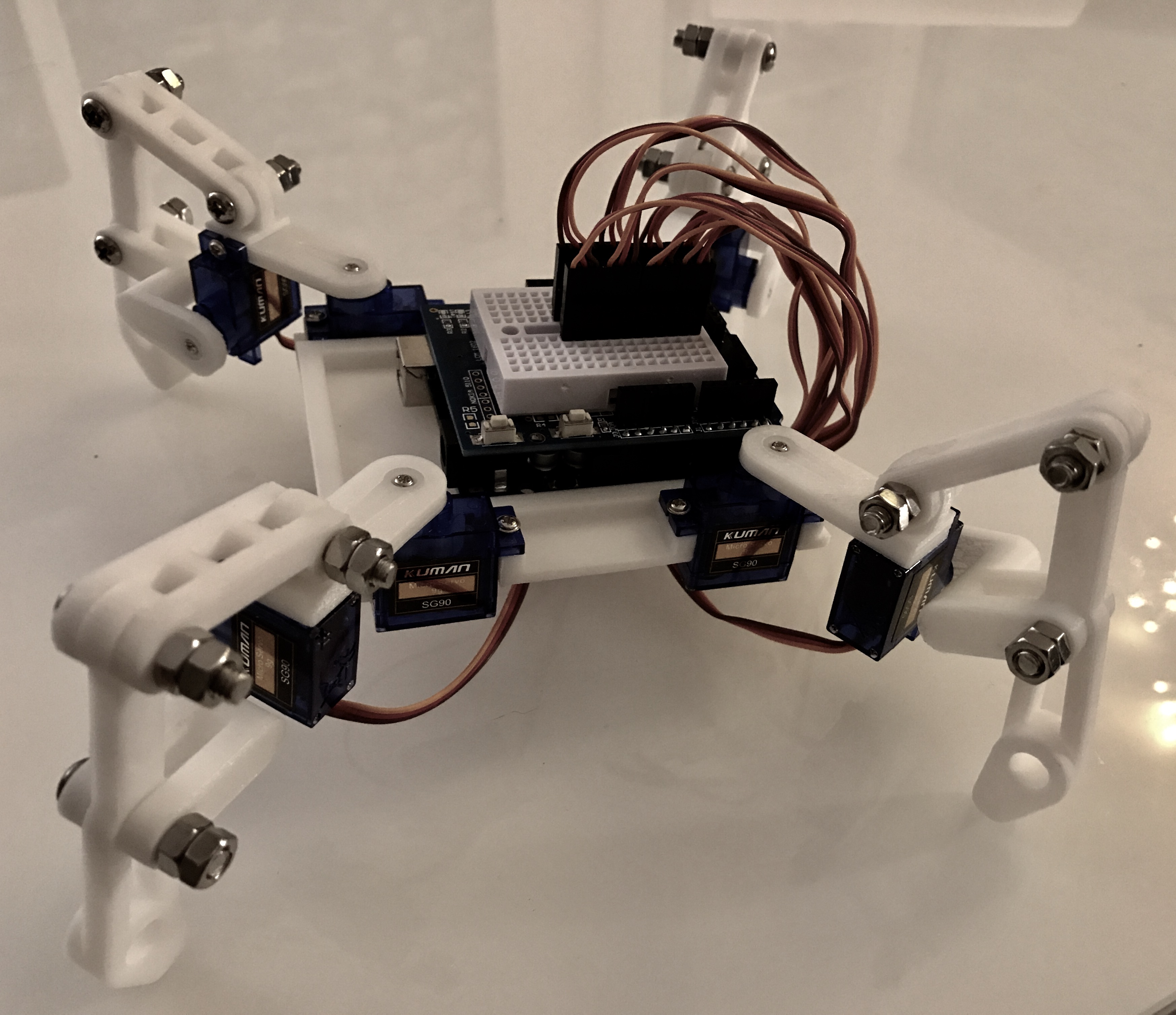

Kirbs Posté(e) Mai 26, 2017 Auteur Posté(e) Mai 26, 2017 Hello, Du coup j'ai testé un peu avec simplify3D. Effectivement les supports sont mieux, par contre la surface plane tenue par les supports reste de qualité moyenne. A mon avis j'aurais pas mieux sans revoir le design de la pièce. Dans tout les cas ça devrait suffire pour le robot que je suis en train de faire. Voila une photo du montage "complet". La suite ne concerne plus trop l'impression 3D même si je pense réfléchir à un support pour batterie/piles pour alimenter le tout une fois que l'électronique sera fonctionnelle. Je continuerai à mettre des photos si il y en a que ça intéresse Kirbs 5
Kachidoki Posté(e) Mai 26, 2017 Posté(e) Mai 26, 2017 Des photos ? On veut plutôt une vidéo de la bestiole qui marche toute seule. Chouette boulot, un de mes rêves de gosse, mais tant d'autres choses à faire sur la wishlist... Petite remarque, je pense qu'il y a un max de contraintes sur les servos qui sont sur le corps, soit ce sont les axes qui vont prendre cher, soit les pattes de fixation des servo. Il n'existerait pas une mécanique plus renforcée à ce niveau (et forcément plus lourd, plus encombrant, plus complexe) ? J'avais déjà vu un système où à l'état repos les pattes se relèvent et le corps est posé au sol. 1
Kirbs Posté(e) Mai 26, 2017 Auteur Posté(e) Mai 26, 2017 Merci pour le retour ! J'y ai pensé pour les contraintes, mais pour l'instant c'est plutôt léger et les contraintes ont pas l'air trop fortes. Si je vois que ça se tord un peu, je pense que je rajouterai des axes à l'opposé de ceux des moteurs pour venir faire une "pince" autour des servos. Je fais un peu au feeling pour l'instant, c'est un premier jet. Il faut aussi que je me fasse un peu la main sur la partie électronique ! En tout cas je prend bonne note des remarques pour la V2
