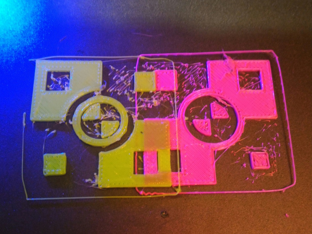

Après avoir pris à danser avec l'extrudeur de gauche, je me suis dit qu'il serait sympa de commencer à essayer d'intégrer celui de droite dans la chorégraphie. ^_^ Mes premiers tests furent un échec lamentable, jugez-en par vous-même :
La cause de cet échec ? L'offset. On entend souvent parler d'offset Z, pour la double extrusion nous devons également tenir compte d'un offset en X, parfois même en Y. L'imprimante se sert d'un point de repère, celui d'où sort le filament. Si le filament peut sortir de deux endroits différents, la logique veut que l'on prenne comme point de repère la première buse disponible, E0.

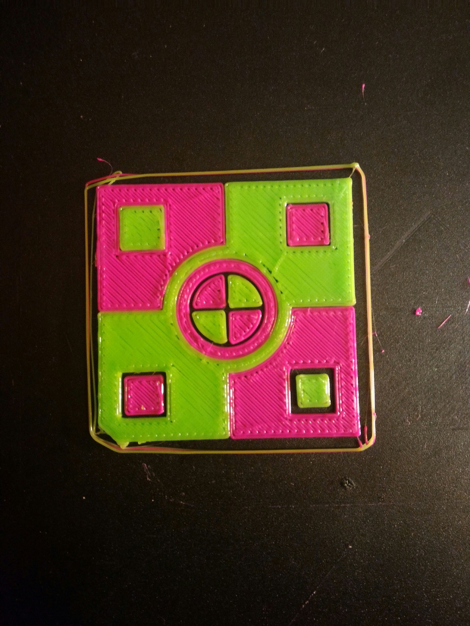

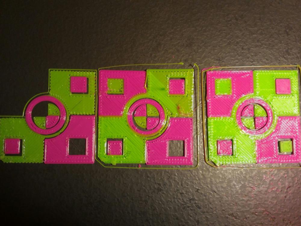

Sauvegardez, compilez, téléversez. Ensuite, vous allez pouvoir lancer une impression. Votre pièce de calibration sera celle-ci. Dans votre slicer, vérifiez bien que les valeurs d'offset en X et Y soient bien remises à zéro, sinon vous obtiendrez un décalage. A la fin de votre premier essai, si vous avez de la chance vos deux couleurs seront parfaitement alignées, comme c'est le cas sur l'image de droite. Si ce n'est pas le cas, vous pourriez obtenir des résultats similaires aux deux de gauche.
Sur le premier modèle on voit que le rose (la seconde couleur) est trop à gauche par rapport au vert (la première couleur). L'écart est donc supérieur à 32 mm, il faut donc ajouter un offset supplémentaire au firmware :
#define EXTRUDER_OFFSET_X {0.0, 32.5}
#define EXTRUDER_OFFSET_Y {0.0, 0.0}
Sur le second modèle, il semble que l'offset X soit correct, mais malheureusement pour moi j'ai également un offset en Y ! Ajustons donc cette valeur dans le firmware :
#define EXTRUDER_OFFSET_Y {0.0, 0.5}
Sur le dernier exemple, ça semble bon : mes éléments collent ensemble, l'espace entre les petits carrés et le grand est le même sur chacune de leurs faces respectives. La photo n'est pas la plus belle et j'ai pas imprimé de la plus belle qualité possible, toutefois. :)
