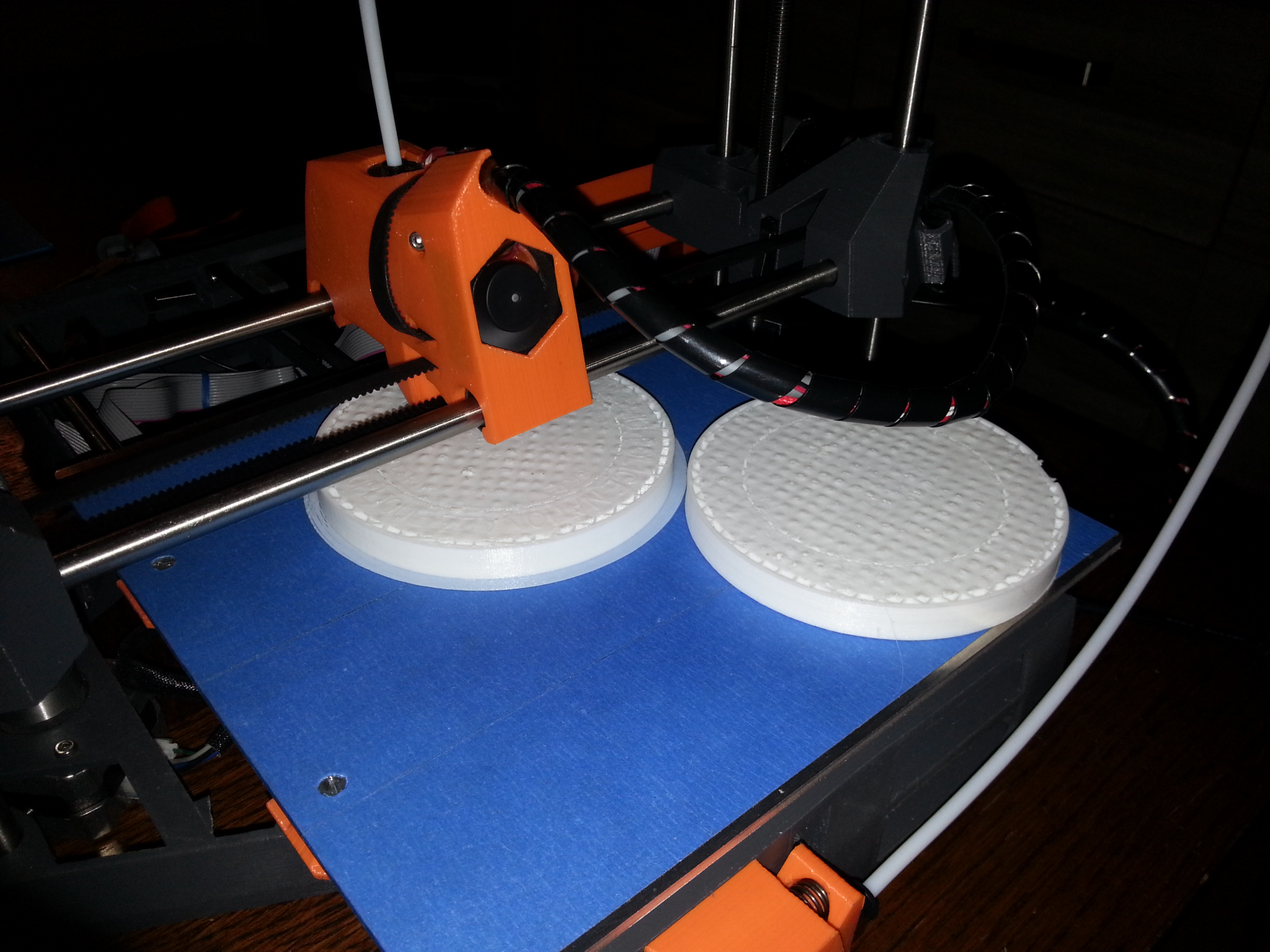

Bonjour à tous,
Je viens vers vous avec un problème lors de mon impression, au bout d'une dizaine d'heures, soit environ arrivé à 50% de mon impression, tout se bloque. Apparemment, le filament s'entortille autour de mon moteur d'extruder. Je ne comprends pas, j'ai essayé de détricoter tout ça, de relancer l'impression mais à ce moment là, le moteur tourne un peu puis revient en arrière, sans cesse. Si je coupe le filament, Reset tout, je peux de nouveau imprimer.
C'est la deuxième fois que ça m'arrive à peu près à ce moment de l'impression.
CbD
PolyFlex
Filament flexible
Rempli 17%
Amélioration du support d'adhésion
Impression des parties touchant le support.
Utilisation du palpeur

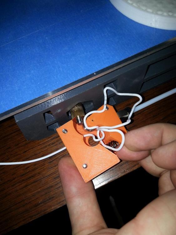

La première photo est pour montrer à peu près que la deuxieme impression s'est arreté comme la première fois. Sur la deuxième photo, vous voyez l'intérieur de l'extruder bloqué.
Merci d'avance pour votre aide !

Merci de ta réponse,
ça me rassure que ce ne soit "que" ça. J'ai acheté de l'octofiber pour installer le mod de Stan sur ma DE200 donc j'avais peur que ça foire à cause de ça. Je suis rassuré !
Pourtant Dagoma affirme que le polyflex s'imprime bien avec l'extrudeur de la discoeasy :
Donc direction extrudeur de @dragon-shark ;)
Tu peux en plus installer l'extrudeur sur le dessus de la machine pour réduire la longueur du tube PTFE.
Concernant la longueur du PTFE, quel impact sur la longueur du retract ?
malheureusement, ca parait presque logique vu la longueur du PTFE jusqu'a la tete. Le polyflex n'est pas encore trop souple mais ca ne fonctionne apparemment pas.
Merci pour l'info, j'allais tester.
