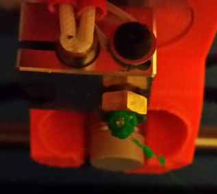

Coryseth Posté(e) Janvier 29, 2017 Posté(e) Janvier 29, 2017 Bonjour à tous, Dpuis mes petits problèmes de wraping (que j'ai résolut grâce au multiples solution que vous m'avez proposer) j'ai pu commencer a imprimer quelques pièces (et j'ai même réussit a mettre un plateau en verre) mais depuis quelques temps je rencontre un problème assez récurent, quand mon imprimante fait la prise de mesure du plateau,du filament coule et viens se coller sur la buse, et du coup quand mon impression commence la buse est sale et le filament ne se dépose pas sur mon plateau (en verre recouvert du bluetape) et forme un amas de plastique fondu a l’extrémité de la buse. Je nettoie pourtant systematiquement la buse (avec un chiffon) et quand je relance ça ne change rient! J'ai fait quelques recherche sur le forum et j'ai donc essayé de baisser la température de 5° j'imprime donc avec du PLA CHROMATIK (vert) à 200° au lieu de 205, mais ça ne change rient non plus. Avez vous des idée d'ou cela pourrais venir (et surtout ce que je pourrais essayé pour corrigé le problème)? Merci par avance
Nilso Posté(e) Janvier 29, 2017 Posté(e) Janvier 29, 2017 Nettoyage avec brosse laiton souple ! S'assurer d'un bon écoulement (propreté aussi). Peut-être position initiale trop proche du plateau (Il est quasiment "normal" que du filament s'échappe lors de la prise de mesure) ?
Kachidoki Posté(e) Janvier 29, 2017 Posté(e) Janvier 29, 2017 Quand la buse "bave" pendant la mise en chauffe et la palpation, j'enlève les petits bouts avec une pince brucelles. Si on laisse les bouts pendouiller, ils se recourbent soit en refroidissant, soit en touchant le plateau pendant la palpation. Du coup le bout fini par remonter et toucher la buse pour s'y coller, à partir de là c'est galère pour l'enlever proprement pendant que la machine tourne, sans faire de spidermerde...
Coryseth Posté(e) Janvier 30, 2017 Auteur Posté(e) Janvier 30, 2017 je vais commander une petite brosse souple ce soir et tester ça au plus vite, pour ce qui est de la position trop proche du plateau j'ai deja essayé de recalibrer avec dogon'app mais ça ne change rient (et en plus je galère a imprimer les test a cause de la buse). Et sinon le coup de la brucelles je n'y ai pas pensé (j'essayait tan bien que mal a retirer avec le décolle pièce)
Coryseth Posté(e) Février 3, 2017 Auteur Posté(e) Février 3, 2017 Bon alors j'ai reçut la brosse ce matin, j'ai bien nettoyer et j'ai relancer une impression et bha vous savez quoi ? bha ça ne change rient! et en plus j'ai l'impression qu'il faut que je recalibre l'imprimante a chaque tentative d'impression! Une fois que j'ai calibré la bete avec la cible DAGOMA et une fois que j'ai foiré les tests je valide le réglage et je lance une impression (cela fait deux fois que je la loupe a cause d'un sursaut sur les dernières couches) et la systématiquement la buse vient graver sa marque dans le bluetape (malgré l'enregistrement du précédent réglage).

Margaux.L Posté(e) Octobre 17, 2019 Posté(e) Octobre 17, 2019 Bonjour, Je remonte le post car j'ai le même soucis que Coryseth... Le filament remonte comme un petit spaghettis au moment de l'impression et donc n'adhère pas au plateau... Pourtant j'enlève avec une pince ce que la buse bave durant la mise en chauffe et la palpation... J'ai également tout nettoyé avec brosse laiton, et vérifié que la buse était propre en utilisant le Gcode proposait par Dagoma... J'ai tenté plusieurs fois également de refaire la calibration et de changer la température... Je possède une Magis de chez Dagoma et j'imprime avec avec du PLA CHROMATIK... Merci d'avance de vos réponse :)
