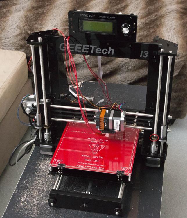

Je reviens vers vous, hier soir j'ai procédé à quelques tests en remontant la nouvelle tige. Je n'ai pas remis la plaque du haut. Résultat : impossible de tourner la tige.
Je vous joins une photo, est-ce que mon montage vous semble normal ?
Merci
J'sais pas si c'est moi qui bigle mais on dirait que l'écartement entre la tige filetée et la tige lisse n'est pas le même en bas et en haut de l'image ?
Modifié (le) par Invité
J'ai cette impression la aussi. Je dois me trouver un pied à coulisse. Mais quelle pièce est à incriminer ? La tige lisse qui sert de guide ? l'écartement en bas entre l'axe du moteur et la tige lisse ? la pièce en métal ?
Je vais procéder à un test à midi. Faire descendre la pièce en métal (sans tige filetée) le long de la tige lisse pour voir si le trou est aligné avec celui du coupleur
Dévisse la pièce en laiton de la tige filetée du chariot, et vois s'il peut bouger librement sans elle ?

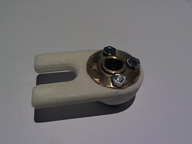

Je reprends une photo de @Argar car sur la mienne et sur la sienne les boulons en laiton étaient montés en dessous...
Essai aussi de voir si les pates en fer où tu fixes tes écrous en laiton ne sont pas tordu, moi je les ai redressé car ça forçait au montage
prusai3bis3_thumb_jpg_b46a7463583fe560df4fb6a6a9cbc5b9.jpg.d4af8a00890486506ccb828960113a18.jpg
J'ai été obligé d'inversé les écrous en laiton car ils passaient pas dessous (dimensions différentes). Geeetech à prévu la chose en créant spécialement une encoche au dessus pour les écrous.
J'ai monté mon axe Z ce midi sans l'extrudeur, je ne rencontre pas de gène pour le moment. Je suis obligé d'avancer progressivement pour localiser la contrainte.
Ci dessous une photo de l'ensemble
Je reviens vers vous, j'ai pu monter mes nouvelles tiges correctement et c'est le jour et la nuit au niveau de la qualité d'impression.
J'ai pu imprimer le weekend sans encombre. Et depuis ce mardi j'ai encore des problèmes, le moteur de gauche sur l'axe des Z se bloque à la descente. Je me suis aperçu que si je serrai trop l'écrou en laiton de mes tiges cela bloqué totalement l'axe Z.
J'ai changé aujourd’hui les tiges lisses par des rectifiées  (commandées chez reprap fr) et toujours pareil :(
la pate en acier ou sont vissé les écrous en laiton est peut être un peu tordue, j'ai eu la même chose lorsque j'ai monté la mienne
Je regarderai ça se soir... mais tout me parait ok de cotés ci. Je pense que dans tous les cas je dois imprimer en plastique les pièces officielles car j'ai pas confiance dans les écarts des trous des pièces métalliques.
Salut,
J'ai aussi commandé des tiges trap. et idem les pièces en laiton ne rentraient pas dans le trou ça se jouait à 1-2mm j'ai donc limé un peu le trou pour pouvoir les mettre en dessous et ça passait. Par contre après je n'étais pas bien aligné avec le trou du haut ( j'ai commandé des tiges 400 mm au lieu de 300) vu qu'elles dépassaient ça bloqué dans le trou donc j'ai tout remis à l'origine.
Je pense que l’alignement moteur - noix en laiton - trou du haut doit être parfait sinon ça coince.
Les ajustements chinois sont très grossier. Suffit que la noix en bronze soit dans la tolérance supérieur et le trou dans la tolérance inférieur ben ça rentre pas.

J'ai hésité à limer le trou pour faire passer les écrous en laiton. du coup je les ai mis au dessus. Il y a une différence à ton avis ?
