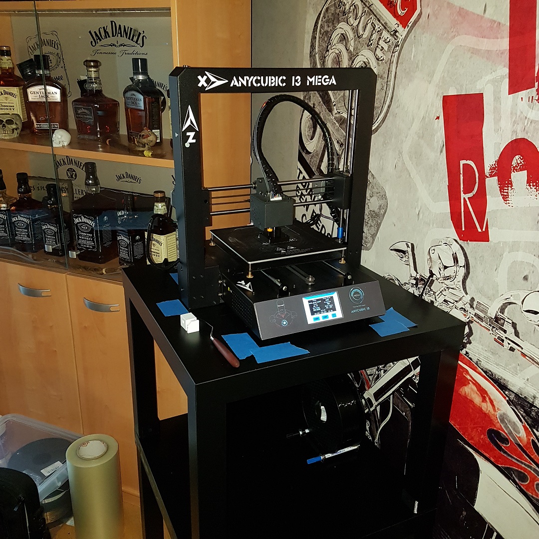

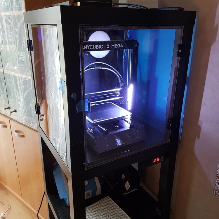

voila mes tables ikea sont enfin arrivé , j'attaque la préparation du caisson.
bon , les 2 premières table sont fixé ensemble , et la troisième table attend la fin de l'impressions des cales pour rehaussé les pieds qui son trop court.
  • J'aime 3
Je t'avoue, j'ai plus regardé l'étagère de derrière :banana:.
Sinon pas bête les autocollant X,Y,Z
c'est ma petite réserve personne histoire de patienter pendant les longs print  :D
Modifié (le) par slayer-fr
Et comment pour pour les ventillos? Ils vont brasser l'air du cube à x degres...
Pas de risques qu ils ne fasse pas leur job correctement?
@lanfuste
non je vais mettre un extracteur sous la machine si la température monte trop haut , il s'activera automatiquement
Merci du partage, c'est super intéressant, Hate de voir le résultat !!
Dans quel but réalise tu ce caisson ? Impression d'ABS qui warp ? Améliorer l'adhérence inter-couche ? bruit ?...
principalement pour filtré les odeur de l'ABS qui pu , et pouvoir ouvrir les fenêtre sans faire de courant d'air sur les impressions et accessoirement atténuer le bruit des ventilateurs.

ceci dit, si mon caisson fais bien sont boulot , ça devrai plus être un soucis , car je vais faire un system de filtration hepa avec du charbon actif

Résultat ? Magnifique ! Pour le bruit c'est vraiment mieux car les suraiguës me fatiguaient un peu... Le plateau chauffant, il monte maintenant à 96 °c et bientôt plus grâce à @db42 et son par-feu ;)  Pour une impression PLA (tout fermé) la température est d'environ 36 °c à l'intérieur donc je ne pense pas ajouter de ventilo pour extraire l'air... pour l'instant ! Pour l'odeur, le filtre charbon fait son taff mais ce n'est encore parfait.

Pour le filtre charbon, j'ai mis un tube derrière le caisson et découpé deux épaisseurs de filtre que j'ai mis dedans.
Pour les 36 °c, c'était un print d'environ 5 heures. Mais finalement j'ai quand même fait quatre trous de 10mm sous la machine et ça ne dois pas dépasser 30 °c... pour l'instant ! Les beaux jours arrivent !! Je n'ai pas encore essayé avec l'ABS mais ça ne va pas tarder. Mais là, je pense mettre un tuyau pour extraire l'air car ça pu trop...

oui  pas de soucis , je vais faire 2 sytemes de filtration , un qui filtre en permanence l'air à l’intérieur du casson sans l’extraire , et un second qui va extraire l'air du caisson automatiquement si la température mon trop haut

Pour ce qui est d'extraire l'air automatiquement, je voudrais le faire aussi donc ça m'intéresse :) Si tu veux bien partager ton installe et le programme arduino je suis preneur !
rien de bien compliquer , achète ça , pas besoin d'arduino et rien à programmer  ;-)

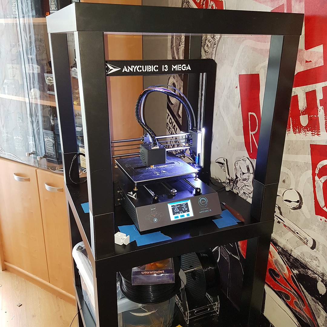

voila , les rallonges de pieds sont imprimer , et un petit support pour un Eclairage de led afin de voir ce qu'il ce passe sur le plateau.
ça avance , doucement , mais surement , bon faut que je me dépêche d'avancer car mon bureau deviens pire que l'atelier dans mon garage
j'ai perdu un peu de temps , mes prints était de moins en moins propre et l'extrudeur commençais à claquer , j'ai chercher à modifier mes paramètre mais en fait c’était la buse qui était à moitié boucher, et j'ai la buse qui sais boucher sur un long print , qui a bien évidement  fallu que je recommence.
donc quand vous voyez que ça merde , ne déréglé pas tous et regarder du coté de la buse.
pensé à acheter des buses d'avance car franchement pour le prix , je vais même pas perdre mon temps à la déboucher
0,62 ct le 5 buses

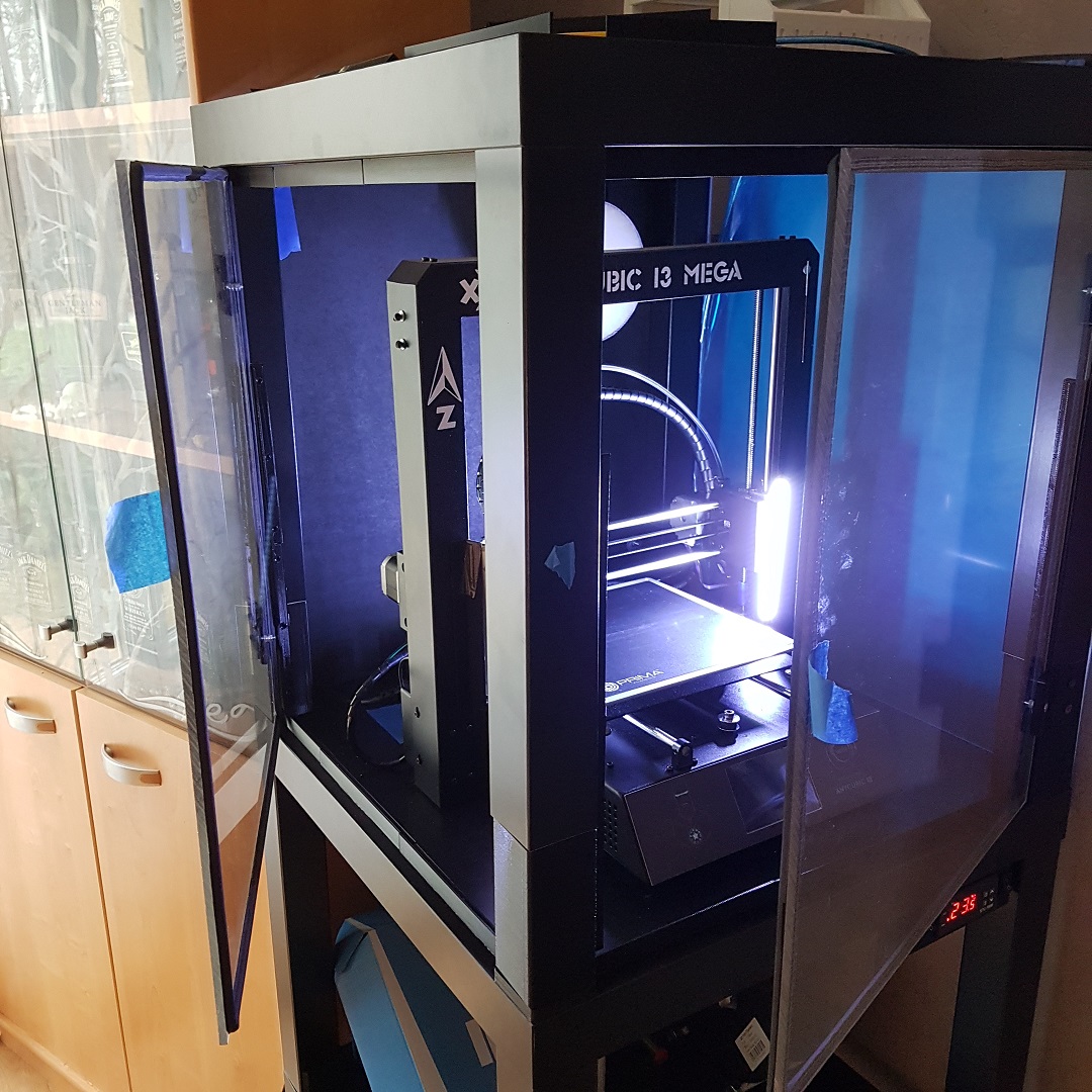

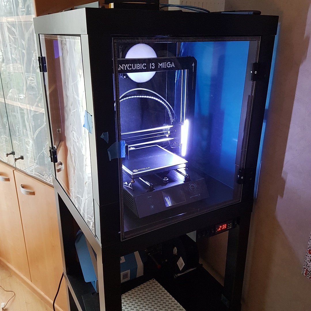

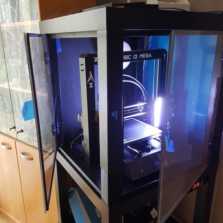

voici, un peu l’évolution du caisson
ouverture sur charnières sur les 4 cotés , toujours utile d'avoir accès à la machine de tous les cotés sans être obligé de tous démonté

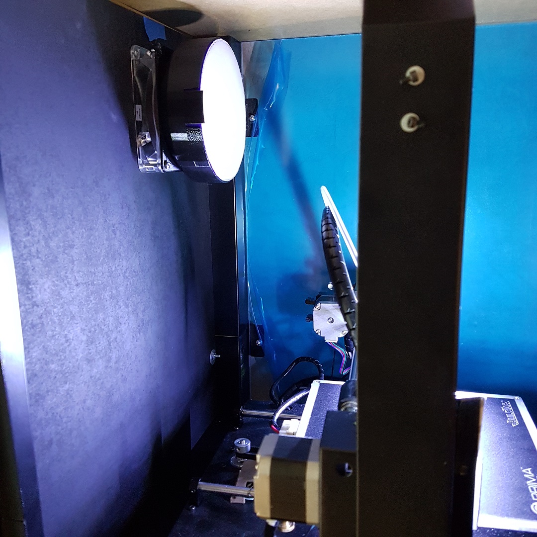

installation d'un filtre hepa + charbon actif histoire de pas polluer mon bureau avec activation du ventilateur automatiquement  si ça chauffe trop dans le caisson
programme d'aujourd'hui " impression des poignées à fixé sur le plexiglass"

Pas mal comme ça. C'est mieux pour imprimer ?
