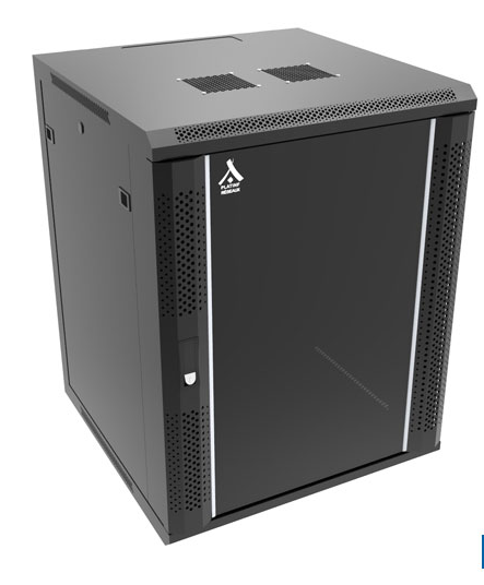

MakSoltane Posté(e) Septembre 20, 2017 Posté(e) Septembre 20, 2017 Pour la mise en place d'un caisson, j'ai décidé d'utilisé une mini baie de brassage au lieu des tables Ikea . Sur le bon coin j'ai réussi à trouver une pour 50euros Largeur : 60cm Profondeur : 60cm Hauteur :76,9 cm
francois38200 Posté(e) Septembre 20, 2017 Posté(e) Septembre 20, 2017 c'est pas mal ces baie de brassage mais ça s'ouvre pas sur les côtés c'est un peut dommage
slayer-fr Posté(e) Septembre 20, 2017 Auteur Posté(e) Septembre 20, 2017 oui , c'est vrai que ça as de la gueule , mais c'est bien de pouvoir accédé au coté de la machine
thsrp Posté(e) Septembre 20, 2017 Posté(e) Septembre 20, 2017 toutes se démontent a l'arrière (normal pour pouvoir cabler!!) et certaines ont des flasques amovibles sur le coté
MakSoltane Posté(e) Septembre 20, 2017 Posté(e) Septembre 20, 2017 (modifié) Il y a 2 heures, francois38200 a dit : c'est pas mal ces baie de brassage mais ça s'ouvre pas sur les côtés c'est un peut dommage Il y a 2 heures, slayer-fr a dit : oui , c'est vrai que ça as de la gueule , mais c'est bien de pouvoir accédé au coté de la machine il y a 23 minutes, thsrp a dit : toutes se démontent a l'arrière (normal pour pouvoir cabler!!) et certaines ont des flasques amovibles sur le coté Le model que j'ai choisi s'ouvre de tous les cotés( si tu regarde bien il y a des petites poignets noir pour tirer et ouvrir) . Actuellement, la majorité des nouvelles baies s'ouvrent au moins de l'arrière + coté gauche en plus de la porte devant Modifié (le) Septembre 20, 2017 par MakSoltane

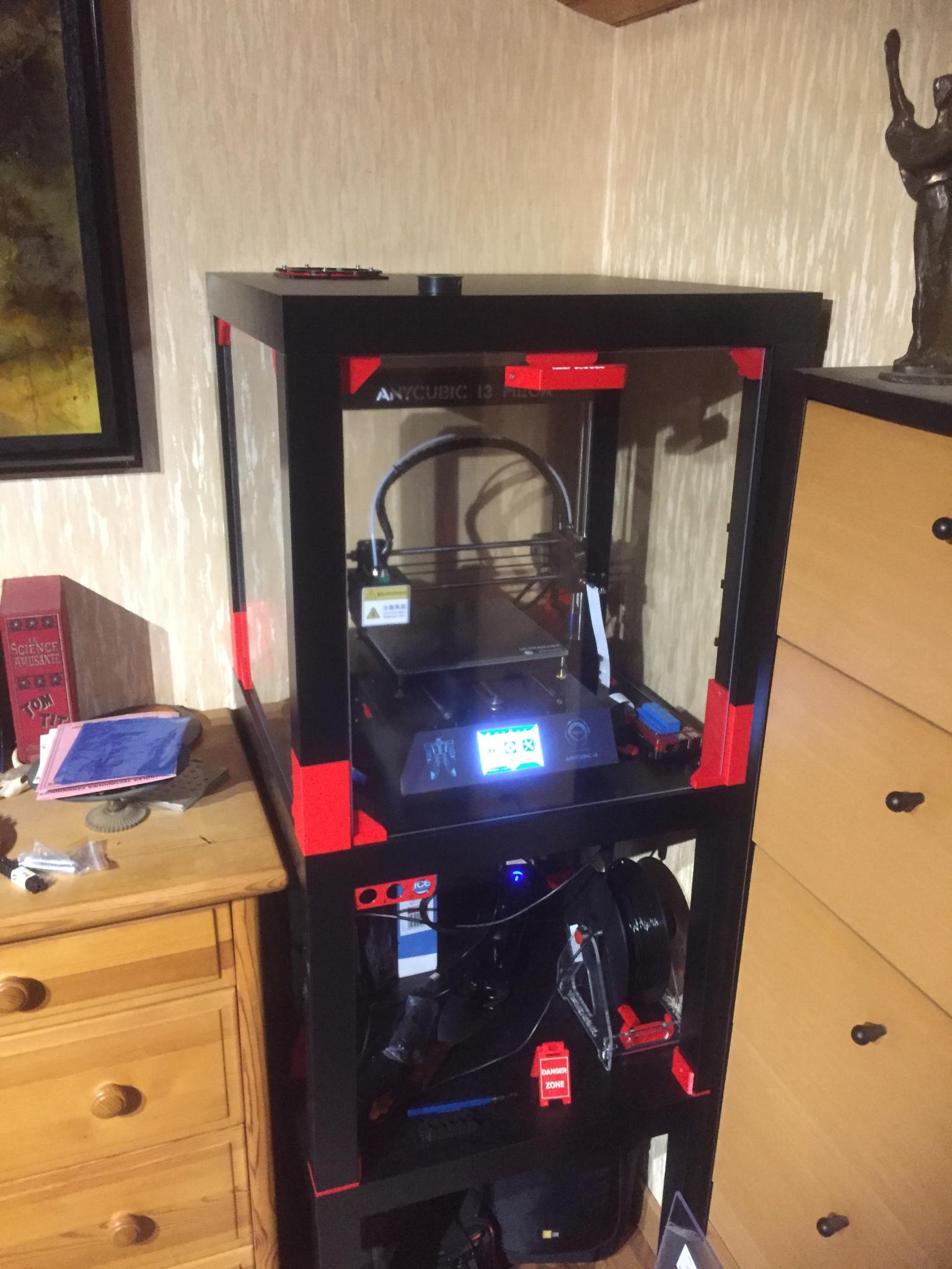

bistory Posté(e) Septembre 25, 2017 Posté(e) Septembre 25, 2017 J'ai commencé à monter le caisson : Les deux tables Ikea avec leurs rehausseurs, le raspberry pi 3 avec son convertisseur 5V (alimente le rasp directement depuis le GPIO) et un thermomètre DHT22 pour Octoprint-Enclosure. L'électronique est raccordée temporairement, j'attends le ruban de LED, les relais les allumer et contrôler les ventilos et je vais commander les panneaux en plexi. J'ai récupéré un ventilo 12cm, 12V d'une vieille alimentation de PC ce matin, j'ai un de 8cm pour l'entrée d'air mais je ne sais pas si je vais opter pour un ventilo en entrée ou laisser l'air entrer par là où il peut. Sinon j'avais un bruit insupportable de ventilateur quand je mettais en route la bête, c'était simplement le ventilo de la mainboard qui vibrait contre le boîtier de l'imprimante. Je l'ai redressé et j'ai collé des petites mousses sur les 4 coins pour éviter que ça n'arrive encore. (Désolé, je n'ai pas fait de photos de l'opération...)

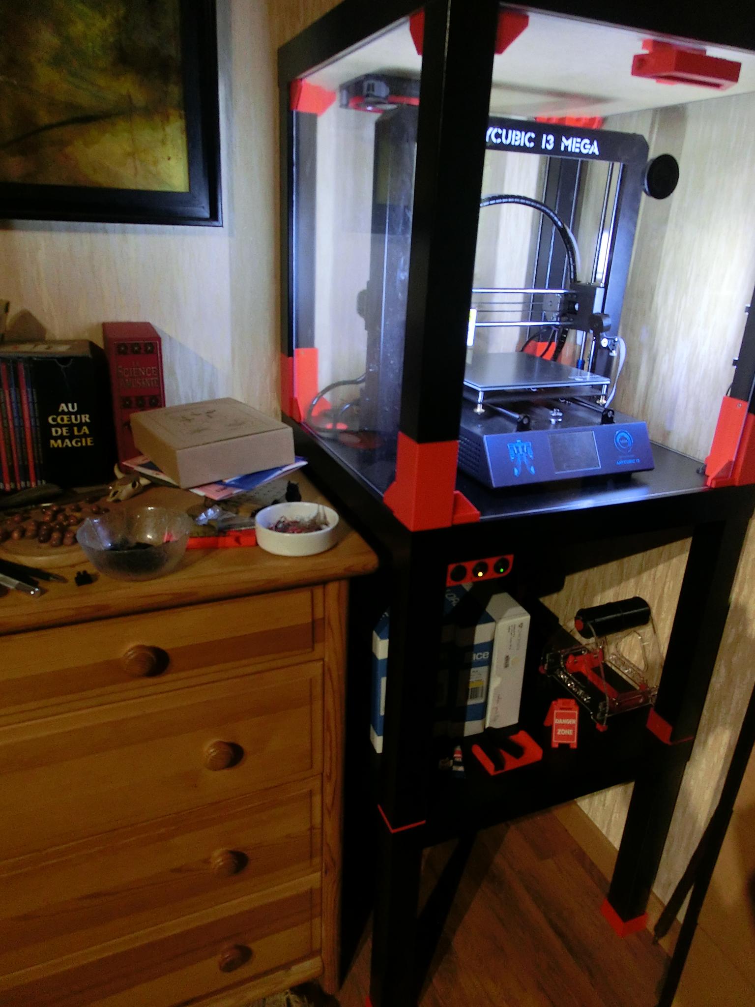

Baroudeur Posté(e) Septembre 25, 2017 Posté(e) Septembre 25, 2017 (modifié) Vous m'avez donné le virus, j'ai commencé le mien aussi en rouge et noir. Pratiquement toute la partie physique est réalisée, il manque juste des pieds avec amortisseurs intégrés. La porte est magnétique et glisse vers le haut car je manque de place. Les ventilos sont en place, il me manque quelques pièces électroniques pour le finaliser. Les leds sont incorporées dans les montants avant et les fils sont cachés dans les pieds réhausseurs. Le raspberry qui gère octoprint va passer dessous, sa caméra est fixée magnétiquement sur le support droit de l'imprimante et elle est réglable pour affiner la prise de vue. J'attend les interrupteurs qui vont gérer la ventilation (qui est progressive en fonction de la chaleur), les leds et octoprint. Les leds et la ventilation auront une double commande pour être gérées par octoprint en plus du mode manuel. Si certains sont intéressés, je pourrais détailler les différents étages et fournir les stl. Modifié (le) Septembre 25, 2017 par Baroudeur 1

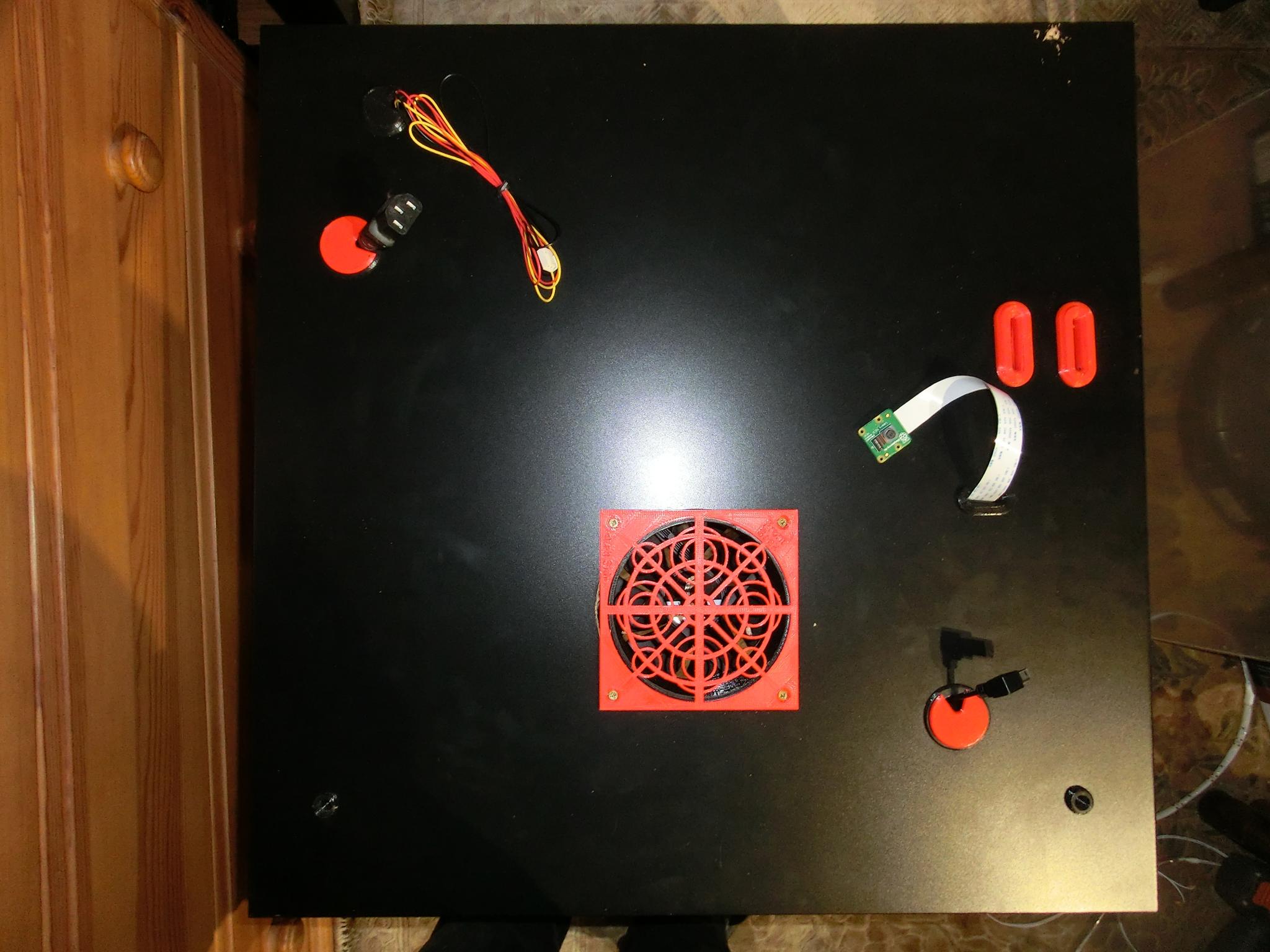

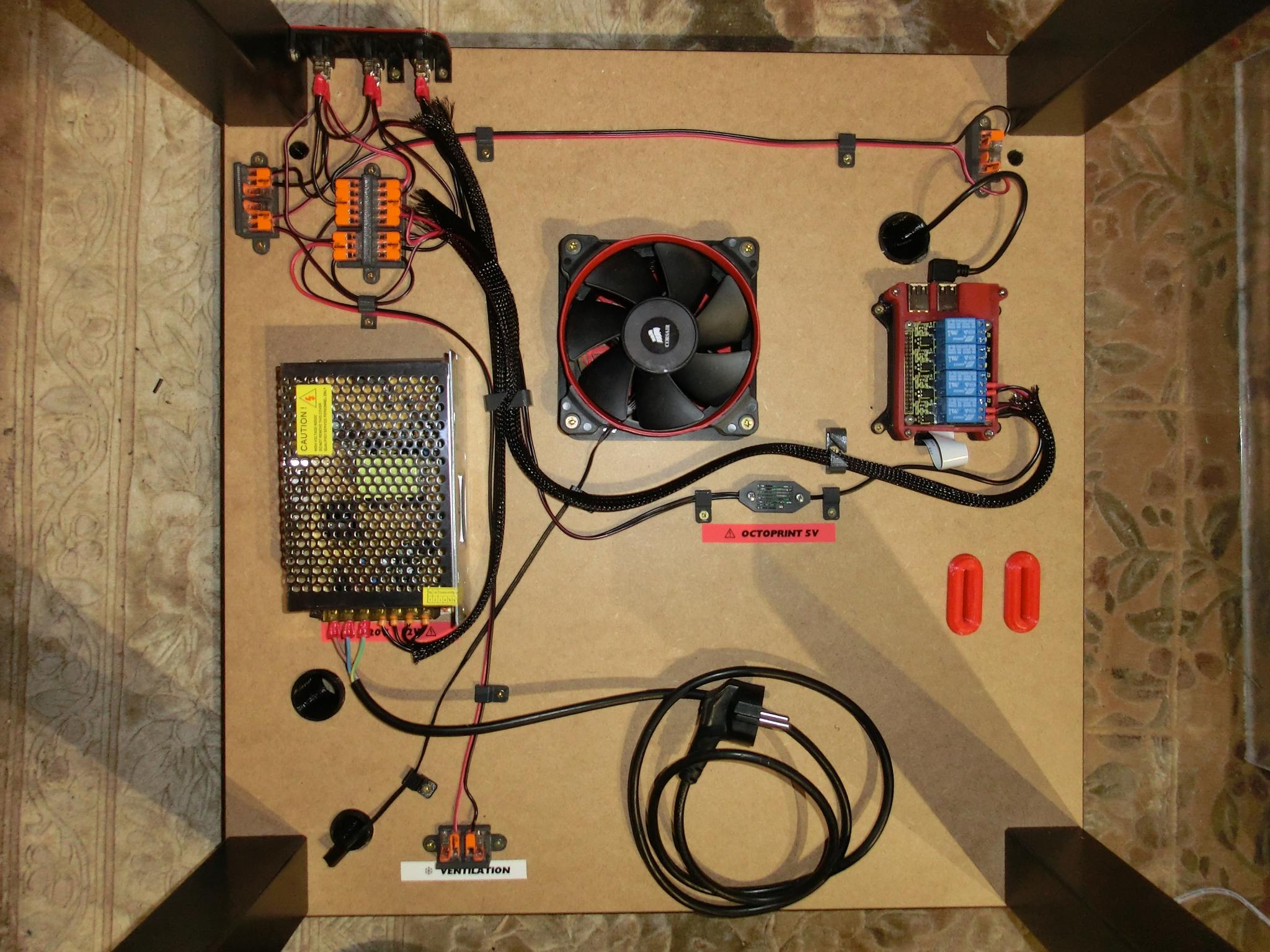

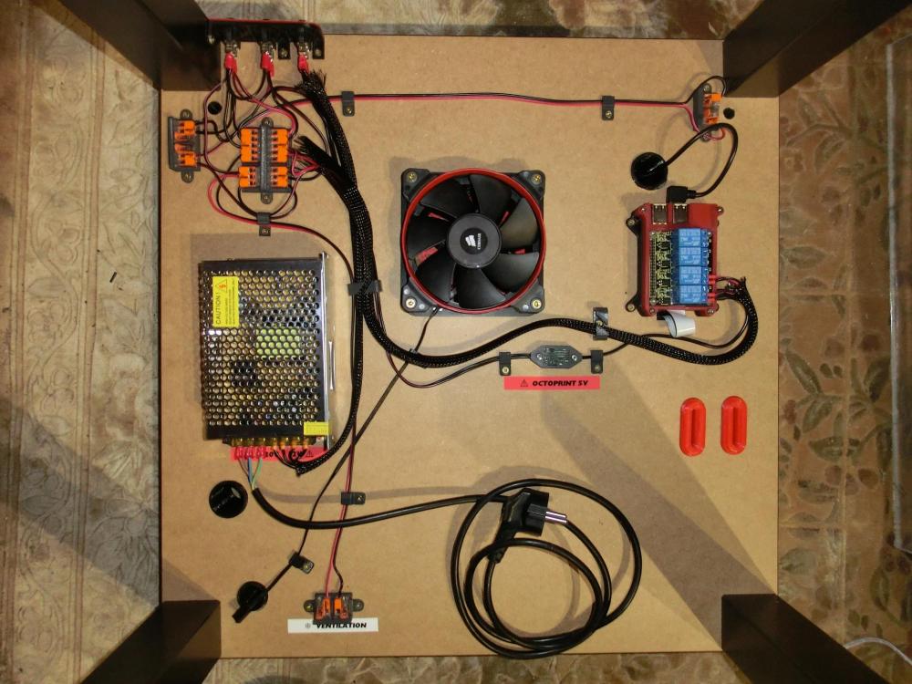

Baroudeur Posté(e) Octobre 1, 2017 Posté(e) Octobre 1, 2017 (modifié) Bon, pratiquement fini le mien, il me manque plus que le régulateur des ventilateurs, mais il vient de Chine, alors faut attendre. Les passages de cables et les fils sont en place, ce sera vite fait. Pour vous donner une idée, voici la face sup de la table qui reçoit l'imprimante Et la face inférieure Ventilation et éclairage programmable à distance ou grâce aux interrupteurs de façade qui allument aussi octoprint. Eclairage led, face avant aimantée, caméra sur support magnétique, supports bobines pour 750g, 1kg ou 2 kg. Les branchements électriques sont conçus pour être declippables en cas de démontage d'une table sur l'autre, ce qui explique le nombre de wago. A noter que les interrupteurs avec voyants nécessitent un branchement plus compliqué, d'où les wagos aussi Le problème avec un caisson, c'est que l'introduction du filament est pas chose aisée, la main est bloquée par les parois. Prochains travaux, extrudeur déporté, chaines sur cables et nouvel écran (tout ça grâce aux membres du forum que je remercie) Modifié (le) Octobre 1, 2017 par Baroudeur

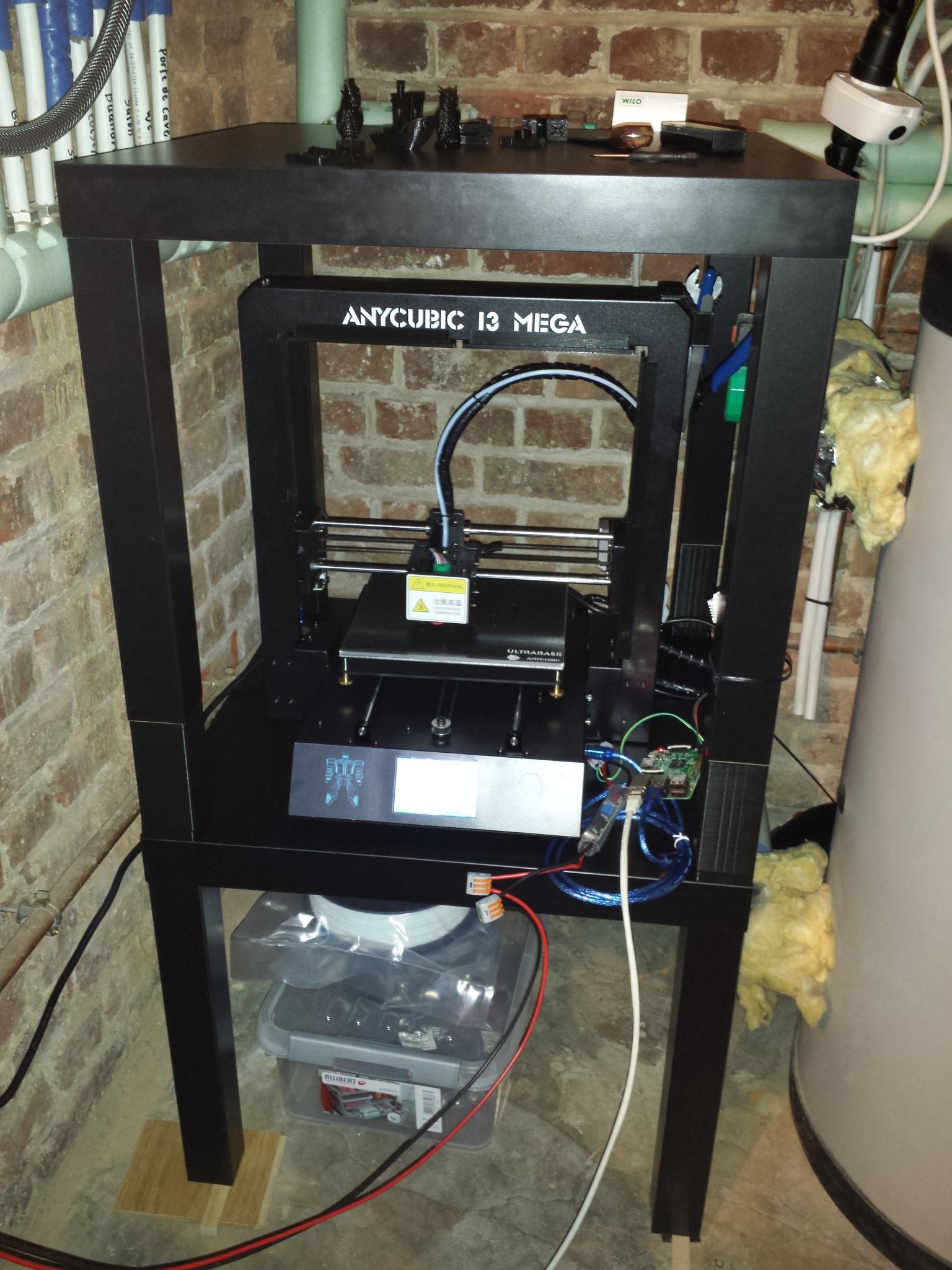

slayer-fr Posté(e) Octobre 2, 2017 Auteur Posté(e) Octobre 2, 2017 fait comme moi, passe un grand tube de teflon sous la table
silicium81 Posté(e) Octobre 2, 2017 Posté(e) Octobre 2, 2017 Il n'y a pas de système de filtration ? Pour mon caisson en cours de fabrication je met un filtre du type ABEK qui fonctionnera en recyclage dans l'enceinte fermée: https://www.thingiverse.com/thing:1487286
Baroudeur Posté(e) Octobre 2, 2017 Posté(e) Octobre 2, 2017 Il y a 5 heures, slayer-fr a dit : Fait comme moi, passe un grand tube de teflon sous la table Comment fais-tu pour le fixer sur l'imprimante ? Tu shuntes le détecteur de fin de filament ?
slayer-fr Posté(e) Octobre 3, 2017 Auteur Posté(e) Octobre 3, 2017 (modifié) Tu vis un raccord à l'entré de ton extrudeur pour y insérer un tube téflon dessus Modifié (le) Octobre 3, 2017 par slayer-fr

macandnews Posté(e) Octobre 3, 2017 Posté(e) Octobre 3, 2017 (modifié) Le 01/10/2017 at 18:15, Baroudeur a dit : Bon, pratiquement fini le mien, il me manque plus que le régulateur des ventilateurs, mais il vient de Chine, alors faut attendre. Les passages de cables et les fils sont en place, ce sera vite fait. Pour vous donner une idée, voici la face sup de la table qui reçoit l'imprimante Et la face inférieure Ventilation et éclairage programmable à distance ou grâce aux interrupteurs de façade qui allument aussi octoprint. Eclairage led, face avant aimantée, caméra sur support magnétique, supports bobines pour 750g, 1kg ou 2 kg. Les branchements électriques sont conçus pour être declippables en cas de démontage d'une table sur l'autre, ce qui explique le nombre de wago. A noter que les interrupteurs avec voyants nécessitent un branchement plus compliqué, d'où les wagos aussi Le problème avec un caisson, c'est que l'introduction du filament est pas chose aisée, la main est bloquée par les parois. Prochains travaux, extrudeur déporté, chaines sur cables et nouvel écran (tout ça grâce aux membres du forum que je remercie) Bonsoir, C'est toi qui as créé les passe-câbles ou tu les as trouvés sur Internet ? En attendant de recevoir mon imprimante, je réfléchis à ce que je vais faire pour mon caisson. J'avais envie de faire un double plateau au-dessus de l'imprimante pour y intégrer le régulateur de température, les interrupteurs, alimentation 12v, etc... pour que ce soit plus facile d’accès, mais avec l'imprimante en dessous est-ce que ça ne va pas trop chauffer ? Pour imprimer les charnières et les protections d'angles, est-ce que le PLA convient ou il vaut mieux utiliser une autre matière ? A+++ Modifié (le) Octobre 3, 2017 par macandnews

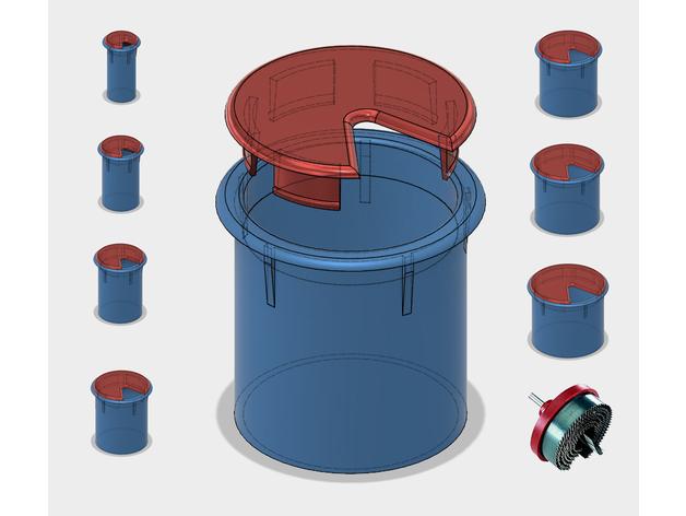

Baroudeur Posté(e) Octobre 3, 2017 Posté(e) Octobre 3, 2017 (modifié) il y a 27 minutes, macandnews a dit : C'est toi qui as créé les passe-câbles ou tu les as trouvés sur Internet ? En attendant de recevoir mon imprimante, je réfléchis à ce que je vais faire pour mon caisson. J'avais envie de faire un double plateau au-dessus de l'imprimante pour y intégrer le régulateur de température, les interrupteurs, alimentation 12v, etc... pour que ce soit plus facile d’accès, mais avec l'imprimante en dessous est-ce que ça ne va pas trop chauffer ? Noooon, les passe cables j'ai fouillé sur Thingiverse en particulier https://www.thingiverse.com/thing:2225786 Très pratique pour être utilisés avec une perceuse normale avec des scies cloches de toute les tailles. Pour le matériel, j'ai préféré planquer un peu tout, c'est plus agréable à l'oeil, et on ne va pas y tripoter tous les 4 matins. Pour le passe filament, c'est sur Tingiverse aussi, mais je réfléchi à une solution pour mettre un tube TPFL directement sur l'extrudeur et un support coulissant pour le détecteur de filament placé sous l'imprimante Modifié (le) Octobre 3, 2017 par Baroudeur
