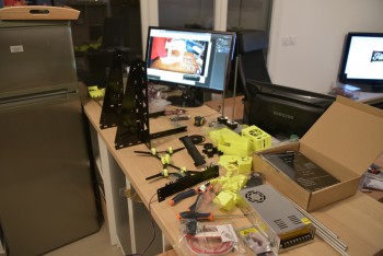

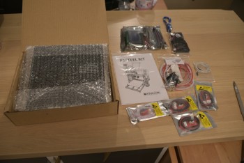

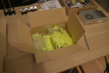

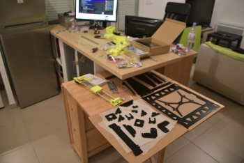

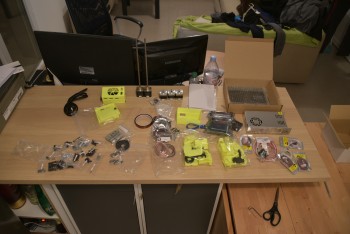

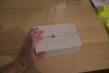

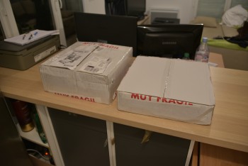

Donc voici le petit carton de 13kg, divisé en deux:
Je commence par celui du bas. Dedans on y trouve 3 boites contenant:

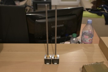

Les moteurs et vis trapézoïdales:
Les parties électriques (écrans, capteurs, hot bed):

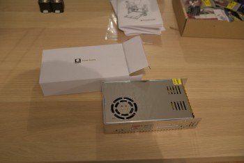

Et l'alim:

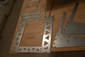

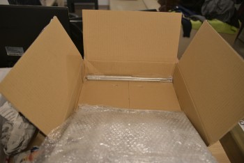

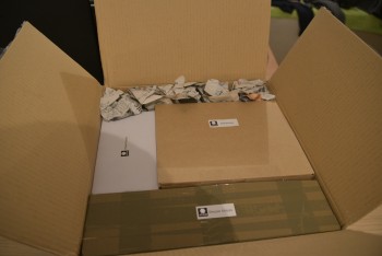

En dessous, les gros éléments du chassis, posé à meme le carton, pas terrible en cas de choc.

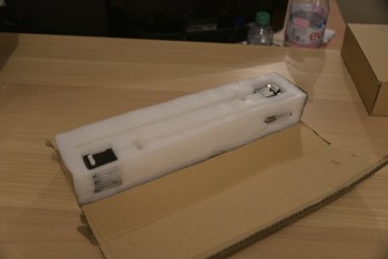

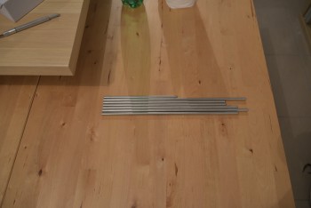

Mais le pire, c'est sous le journal, dans l'endroit le plus vulnérable du carton, les axes...
Après contrôle, ça à l'air d'aller.

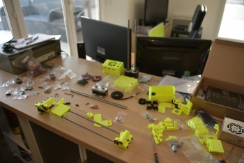

Je continue avec le carton du haut.

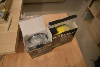

Je commence par les 2 bobines que j'ai commandé, je n'ai pas eu le choix des couleurs. L'ABS est en gris et le PLA en jaune.

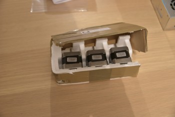

Ensuite, 3 moteurs:
D'autres éléments du chassis:

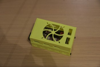

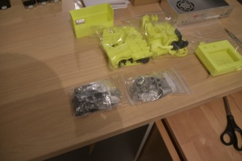

Les pièces imprimées et les vis, j'avais choisis la couleur jaune. C'est ... très jaune!! Je ne m'attendais pas à du flo, mais, j'aime bien!!

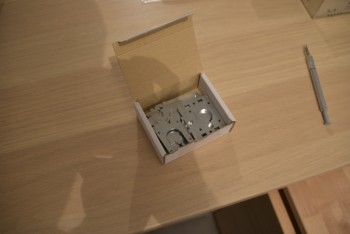

Enfin, dernière boite, la Ramps 1.4.
Voilà! Ya plus qu'à!

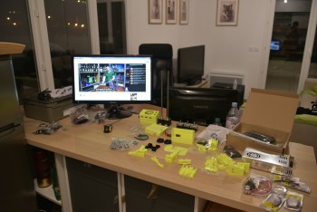

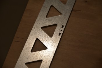

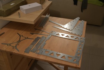

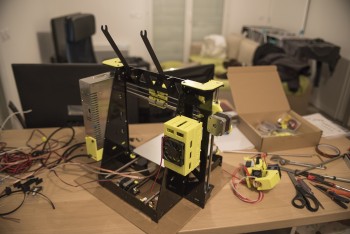

La première modification que je vais apporter concerne le chassis. En acier galva, il est juste immonde...
Un petit coup de peinture noire s'impose! J'ai un peu merdé là dessus hier soir, donc, je repasserai une couche ce matin et je ne pourrai donc pas continuer le montage tout de suite.

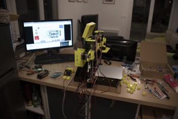

En attendant, je commence le montage à l'aide de la vidéo du site. Elle est malheureusement en espagnole, mais, sous-titré en anglais.
Autre problème, j'ai pris toutes les options et la vidéo est faite avec la version de base. De nombreuses pièces changent et il n'est pas facile de s'y retrouver!
Et me voilà déjà bloqué... Il me manque une toute petite clé allen pour pouvoir poursuivre.
Demain, direction le magasin de bricolage!
Il faut également que tout mon chassis soit peint pour continuer, je vais faire ça ce matin avant de partir au boulot pour pouvoir continuer le montage ce soir.

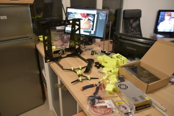

Voici la première couche de noir:
Modifié (le) par Curlybis
Ce matin, nouvelle couche de peinture sur le chassis.

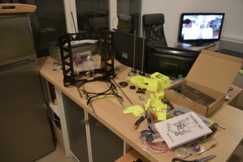

Ce soir, montage de celui-ci!

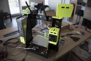

f103ee532851131.jpg 68aafd532851167.jpg 991fec532851213.jpg b71f29532851258.jpg 88aa4a532851304.jpg
Quelques galères avec des écrous parfois très chiants à mettre mais rien d'insurmontable. Il suffit de faire preuve d'un peu de patience.
Maintenant, je dois mettre les axes du plateau sur le fond du chassis. Comme il va falloir y aller au maillet, je vais éviter d'ameuter les voisins et je reprendrai demain après le boulot.
Pour le moment, je suis satisfait du kit! J'aurai aimé une notice plus précise mais il y a moyen de s'en sortir en réfléchissant un peu.
Ma peinture noire est une catastrophe, et le montage du chassis ne l'a pas épargné mais c'est pas trop grave. Cet été, quand je pourrai peindre tranquillement dehors, je la referais peut-être.

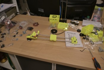

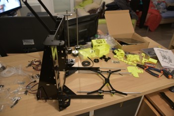

En attendant de les recevoir, j'ai poursuivi le montage avec les sous ensembles, extrudeur, alimentation etc...
Jeudi je reçois mes nouveau axes! Une semaine de transport, c'est autant de retard sur le montage, mais au moins le vendeur a été réactif.
Cette fois-ci, tout est en ordre!
Je poursuis donc le montage.
Et j'ai hate de le finir parce que, c'est un peu le bordel...
Beaucoup d'ajustement à faire, montage, démontage, ponçage des pièces plastique, pour que tout coulisse correctement.
Je rencontre pas mal de problèmes du fait que mon modèle n'est pas le même que celui des vidéos de tuto mais j'arrive à m'en sortir.

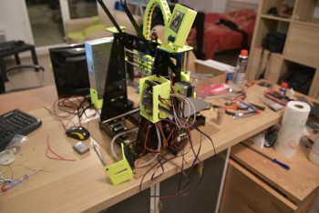

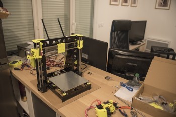

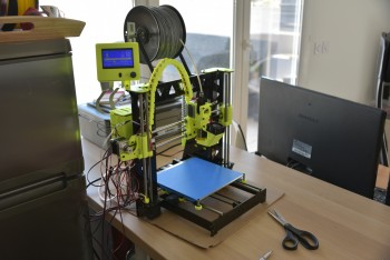

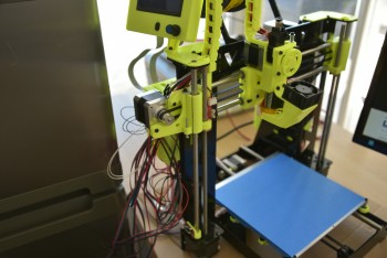

Et la partie "mécanique" est terminée.

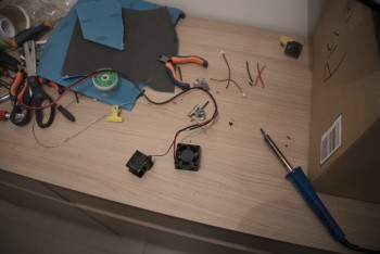

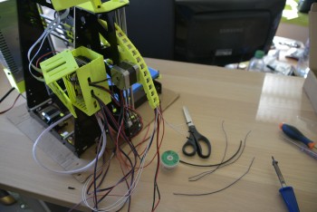

Hier, j'ai attaqué le cablage.
Là encore, c'est pas du plug and play! Il y a même quelques soudures à faire.
Des cables trop court à allonger...
On se retrouve avec beaucoup, beaucoup de cablage!
A ce moment là, les vidéos de montage m'ont perturbé. Comme ses moteurs ne sont pas les mêmes que les miens, lui a été obligé de couper les fils, les souder à d'autre, leur changer d'ordre pour le branchage etc, bref, un vrai merdier! Et comme les miens sont différents, je me suis pris la tête à chercher de la doc pour savoir de quelle manière je devais brancher mes moteurs. J'ai trouvé une astuce très intéressante qui consiste à repérer les paires de cables. Pour cela, shunter deux cables du moteur (hors tension bien sur). Si le moteur se bloque, les deux cables forment une paire. Sinon, il faut tester une autre combinaison. Lorsqu'on a les deux paires, il suffit ensuite de brancher une paire en 1A 1B et l'autre paire en 2A 2B. Inverser les deux si le moteur tourne dans le mauvais sens. Tout ca pour qu'au final, je me rende compte que je n'ai aucune modification du cablage à faire! Mais au moins, j'ai compris comment ça marche.
J'ai rencontré d'autres petits problèmes comme les Z qui ne bougent pas, j'avais en fait décalé le branchement d'une broche...
Le capteur de Z qui ne marche pas. L'une des broches femelle de la prise s'était défaite.
Et quelques autres petits problèmes du genre qu'au final, j'ai réussi à résoudre.

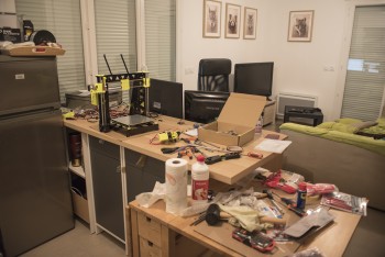

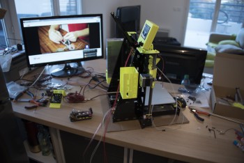

Et voilà!! Le montage et le cablage sont officiellement terminés. (Pour le rangement du cablage, on verra quand elle marchera correctement)
Ce matin, l'heure était venue au tests et aux réglages.

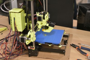

Je suis bloqué là, je n'ose pas aller plus loin... Et ne comprend pas le problème!
Si l'un d'entre vous à une idée, je suis preneur!

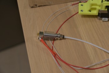

Démontage de tout le bloc d'extrusion,
La paille en téflon était trop longue et descendait trop bas.
Avec la chaleur, elle s'est rétracté. Le filament, lui, a gonflé et du coup, il s'est coincé dedans.
Changement de la paille fait.

Tu as un gros problème de montée en température, on le voit sur ta vidéo. La température monte de 1° par seconde, ce n'est pas normal.
Vérifie la thermistance, elle ne doit pas être correctement installée.
Autre chose, on voit sur la vidéo que le ventilateur de refroidissement de la buse est actif, ce n'est pas normal au moment de la montée en chauffe.
Ce ce n'est pas un problème "firmware. La buse mettant trop de temps à monter en température, le système se met en sécurité. C'est normal. Reste à trouver pourquoi...

Souder les ventilos par contre, c'est la merde! J'ai un peu hurlé... car pour monter et démonter maintenant, c'est galère!
Les cables trop court, j'ai rajouter des bouts de fils à l'arrache mais c'est ma faute, j'avais fait tomber entre mon plan de travail et mon bureau le connecteur qu'il fallait rajouter. Là encore, je hurlais de le voir utiliser ça et que ce n'était pas fournis. Et si, ça l'était. Je ferai le changement ce soir pour mettre le tout au propre.

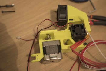

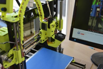

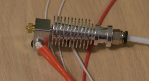

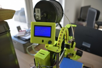

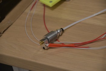

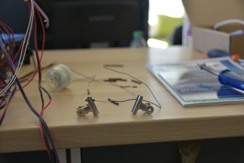

Photos pour La Bidouille:
il y a 12 minutes, La Bidouille a dit :
C'est un très très mauvaise idée de le piloter autrement
+1, c'est bien la première fois que je lis ça...

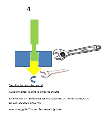

@Curlybis sur tes photos je vois que la buse est bien loin du bloc de chauffe. Je me demande ton problème ne vient pas de là car normalement, il ne doit y avoir qu'un espace de quelques dixièmes entre la partie hexa de la buse et le bloc. Les pros me contrediront si je dis une bêtise. :)
Bon j'ai sauté un tour ... édité mon post précédent n'aurait pas de sens dans la chronologie.

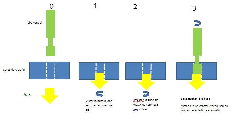

Déjà il faut reprendre et monter ta tête correctement ... il semble que cela ne soit pas le cas
Un petit croquis que j'avais fait à l'arrache mais qui ressert de temps en temps
58b5d270776d6_2017-01-0401_29_39-Hotline3D.docx-MicrosoftWord(checdelactivationduproduit).jpg.25539a1ad94c9faf86d5a40c0cf177ba.jpg58b5d276d9fd7_2017-01-0401_31_22-Hotline3D.docx-MicrosoftWord(checdelactivationduproduit).jpg.e346ff4d4fa08abae6736ee053820e53.jpg
Et une petite video
Ne commences pas à vouloir imprimer quelque chose tant que ta machine n'est pas un minimum reglée .... comprends le pourquoi de ce que tu fais ... c'est la clé de tout et d’échanges plus fructueux et de compréhension réciproque
@trob .... en même temps ^^
Modifié (le) par La Bidouille
Merci beaucoup pour ces infos!
Je ne comptais pas imprimer avant que tout soit en ordre, de toute façon, là, je ne peux pas!
Je me suis rendu compte de ce problème lors des tests de fin de montage.
Je revisse ça correctement et je vous tiens au courant!

La plus grosse partie des pb de bouchage ... coinçage et autre évoqués au fils des topic de soucis vient de ce manque de refroidissement
Je parlais du ventilo de refroidissement des pièces, celui qui souffle sur la buse, ou du moins a coté ;)
Victoire!!!!
Un infini merci à vous! Merci à La Bidouille de m'avoir demandé de poster la photo de la buse pour découvrir le problème! Merci également à toi Trob et tout ceux qui m'ont aidé!
Je ne vais pas aller plus loin pour ce soir, elle m'a suffisamment pris la tête ces dernier temps,
je suis maintenant un peu plus serein et je reprendrai plaisir à bricoler dessus un peu plus tard!
La suite au prochain épisode!
il y a une heure, biostrike a dit :
sorry pour le quiproquo... je serais puni   ;)
Par contre, @Curlybis, ne confonds pas le flux d'air qui doit refroidir en permanence la partie froide de la tête (le dissipateur à ailettes...coldend) avec le petit ventilo de 30 dans ton cas qui doit refroidir plein pot en permanence ... et la ventilation (le ventilo de 40mm) de la pièce qui elle est gérée au travers des paramètres de tranchage dans le gcode, selon les types de filaments,
En aucun cas l'un ou l'autre de ces flux d'air ne doit souffler directement sur le corps de chauffe (la partie en alu qui reçoit la buse... thermistance, et résistance chauffante) ce que précisait @biostrike
il y a 27 minutes, La Bidouille a dit :
@Curlybis cool, tu vas poupoir passer au problème suivant :)
Le tout petit ventilo est branché en direct sur l'alim, tout comme celui du boitier electronique. Le ventilo qui refroidit la pièce est lui branché sur la position du deuxième extrudeur, et géré par marlin donc de ce coté là, tout est bon!
J'ai tenté de lancé une impression. Ma buse est trop haute, ca m'a fait de la merde, du coup, je re-calibrerai tranquillement demain, sans prise de tête!
