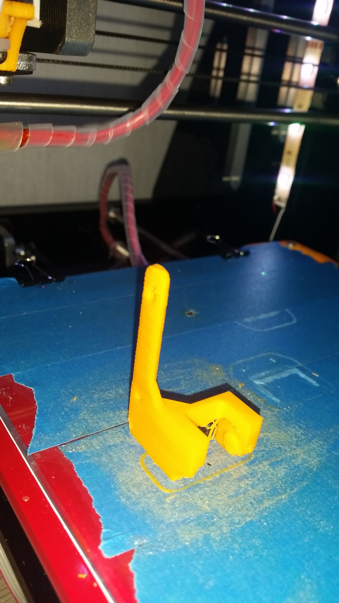

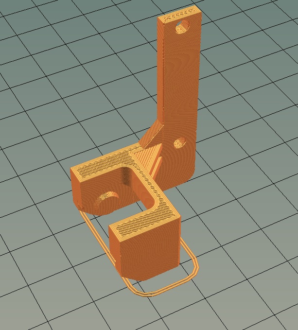

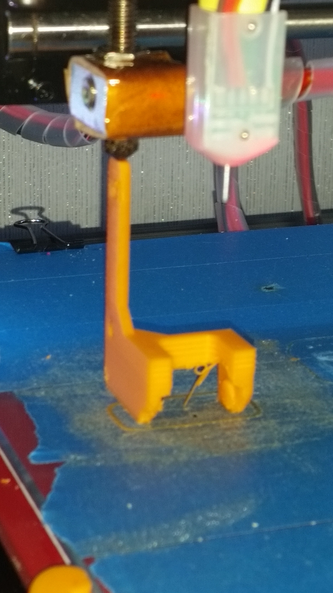

le_joebar Posté(e) Février 19, 2017 Auteur Posté(e) Février 19, 2017 Oui juste ! ou alors tu mesure l'épaisseur et tu augmente l' offset dans slicer. La je suis occuper a imprimer un support pour une chaine de cable qui démarre de l'extrudeur la piece est retournée pour etre le mieux poser sur le bed. Mais le plus dur étais la partie en avant plan car elle ne tenais pas au bed ! Donc Bleu Tape et jus d' ABS et sa colle du tonnère mais j'attend la fin. Il reste 1 Heures mais sa ce passe bien.

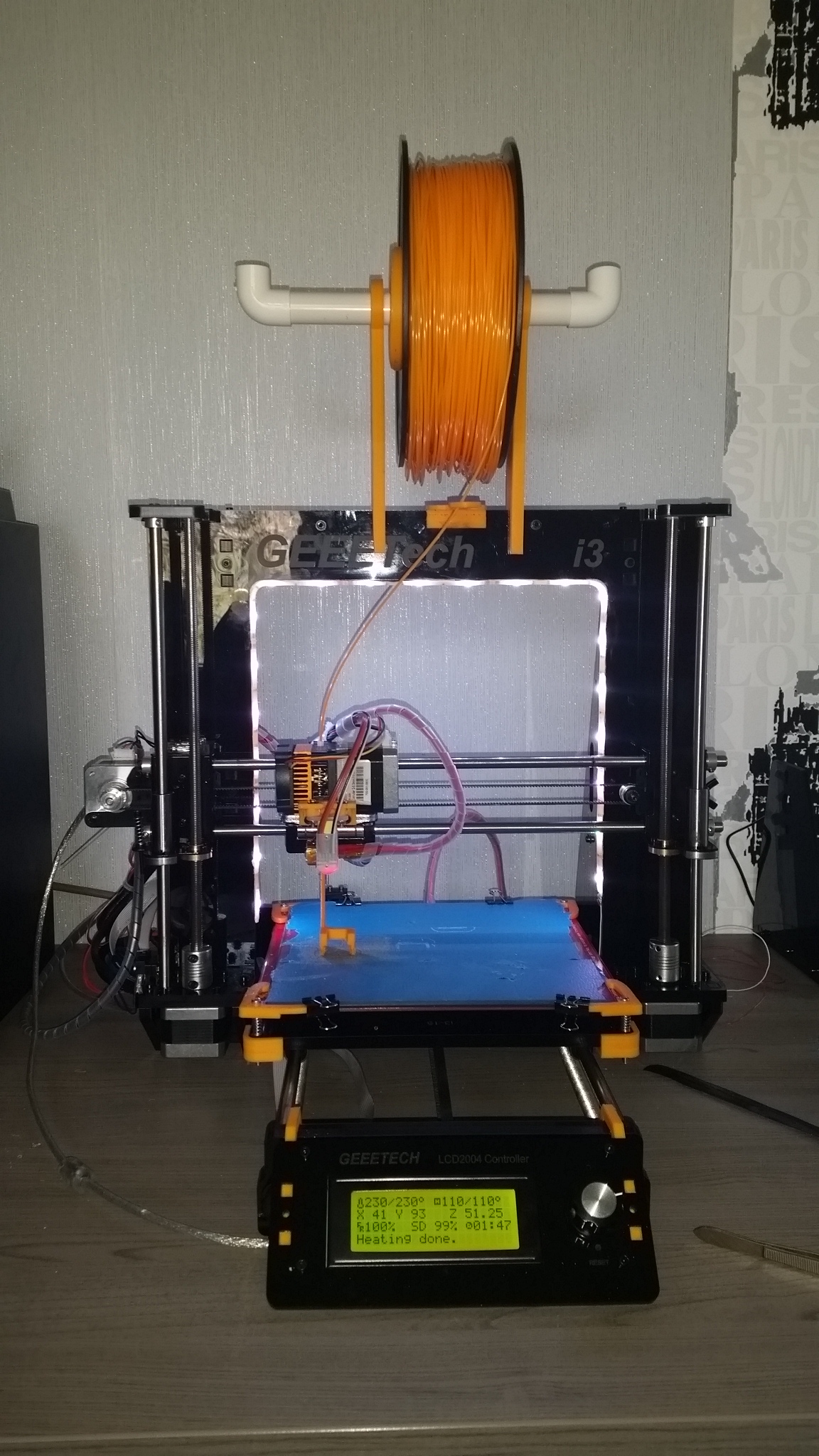

le_joebar Posté(e) Février 19, 2017 Auteur Posté(e) Février 19, 2017 Je ne sais pas quelle paramètre modifier pour éviter la bavure du pont !! Oui le tube est d'origine du porte bobine ! J'ai dessiner les 2 support verticaux et adaptateur diam 55 to 22 pour la bobine avec FreeCad. Coller une chute de bande de led qui faisais la mesure parfaite ou presque dont j'ai pris le 12V sur l'alime. Déplacé lcd sur l'avant comme un tuto de @Chris V. Ajout de réglage du bed a une main et cale pour le verre. Et pour le moment je prépare les chaines de cables.
