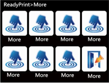

thsrp Posté(e) Novembre 13, 2017 Posté(e) Novembre 13, 2017 Bonjour , Je remonte ce topic, pouvez vous m'indiquer comment on fait pour rajouter une nouvelle icône de bouton ?? J'ai bien compris compris qu'il faut respecter les dimensions en pixels puis exporter le bouton en fichier .bin avec le logiciel image2Lcd et apres comment fait on quand on a ce fichier .bin pour le relier a un des 7 boutons customisables..? Merci
Invité Posté(e) Novembre 13, 2017 Posté(e) Novembre 13, 2017 Simplement en le nommant bmp_costum1.bmp par contre il doit falloir modifier un autre fichier pour lui dire quelle fonction exécuter

thsrp Posté(e) Novembre 13, 2017 Posté(e) Novembre 13, 2017 Il y a 8 heures, thsrp a dit : Bonjour , Je remonte ce topic, pouvez vous m'indiquer comment on fait pour rajouter une nouvelle icône de bouton ?? J'ai bien compris compris qu'il faut respecter les dimensions en pixels puis exporter le bouton en fichier .bin avec le logiciel image2Lcd et apres comment fait on quand on a ce fichier .bin pour le relier a un des 7 boutons customisables..? Merci toujours personne pour répondre ?? par avance merci
oliv21 Posté(e) Décembre 1, 2017 Posté(e) Décembre 1, 2017 (modifié) Salut, J'ai consulté la doc pdf sur github tu as tout dedans en fait page 21 (chapitre VI), il faut éditer le fichier mks_config.txt et trouver la section : ############## Function Customization ####################################### #user-defined function1 and 2.(display this button . disable: 0; enable: 1) >cfg_function_btn1_display:1 >cfg_function_btn2_display:0 #command of user-defined function >function_btn1_cmd:M84; >function_btn2_cmd:M81; #set number of "More" button >moreitem_pic_cnt:0 #edit command for 1~7 "More" button,each command must be separated by semicolon ";" >moreitem_button1_cmd:G28 X0; >moreitem_button2_cmd:G28 X0; >moreitem_button3_cmd:G28 Y0; >moreitem_button4_cmd:G28 Y0; >moreitem_button5_cmd:G28 Z0; >moreitem_button6_cmd:G28 Z0; >moreitem_button7_cmd:G28; #how many "More" button display on screen interface >morefunc_cnt:0 #command setting on button1~6 >morefunc1_cmd:G28; >morefunc2_cmd:G28; >morefunc3_cmd:G28; >morefunc4_cmd:G28; >morefunc5_cmd:G28; >morefunc6_cmd:G28; tu as 7 boutons dispo dans le menu More et 6 dans les options pendant impression, plus les deux boutons du bas au milieu de l'écran principal dis moi si un truc ne te semble pas clair Modifié (le) Décembre 1, 2017 par oliv21
thsrp Posté(e) Décembre 1, 2017 Posté(e) Décembre 1, 2017 Merci pour ta réponse mais depuis en effet j'ai tout reglé et fait apparaître 2 boutons "more" que j'ai customisé en led on et led off auxquels j'ai associé les commandes M355 S1 et S0 et je cherche maintenant comment faire ressortir la commande sur des pins libres de la carte trigorilla, si quelqu'un passe par là en me disant (en détails) ce qu'il faut configurer dans le Marlin 1.1.6 ce serait super.... Merci
