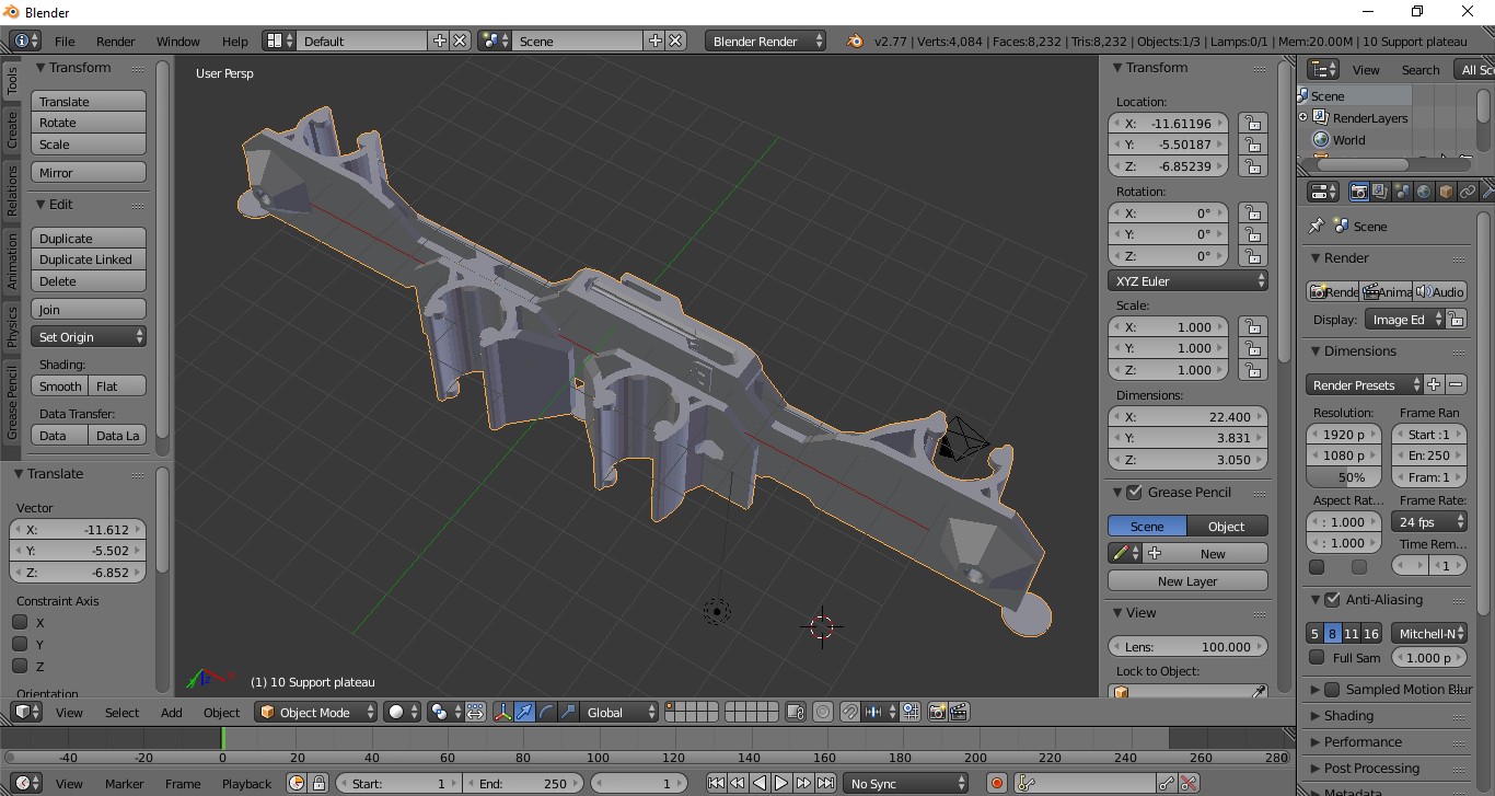

Sinon, un logiciel 3D libre et très complet est Blender. Il importe et exporte bien les stl. Moins simple à utiliser que Sketch mais il y a plein de bons tutos sur le web.
Recherchez blender 3d dans google/images pour avoir une idée de ces capacités. Il est moins orienté architecture que Sketch et idéal pour les objets imprimés 3D.
Deux petits exemples de conception perso : 1, 2
Importation d'un stl (support plateau) de la DE200 :
