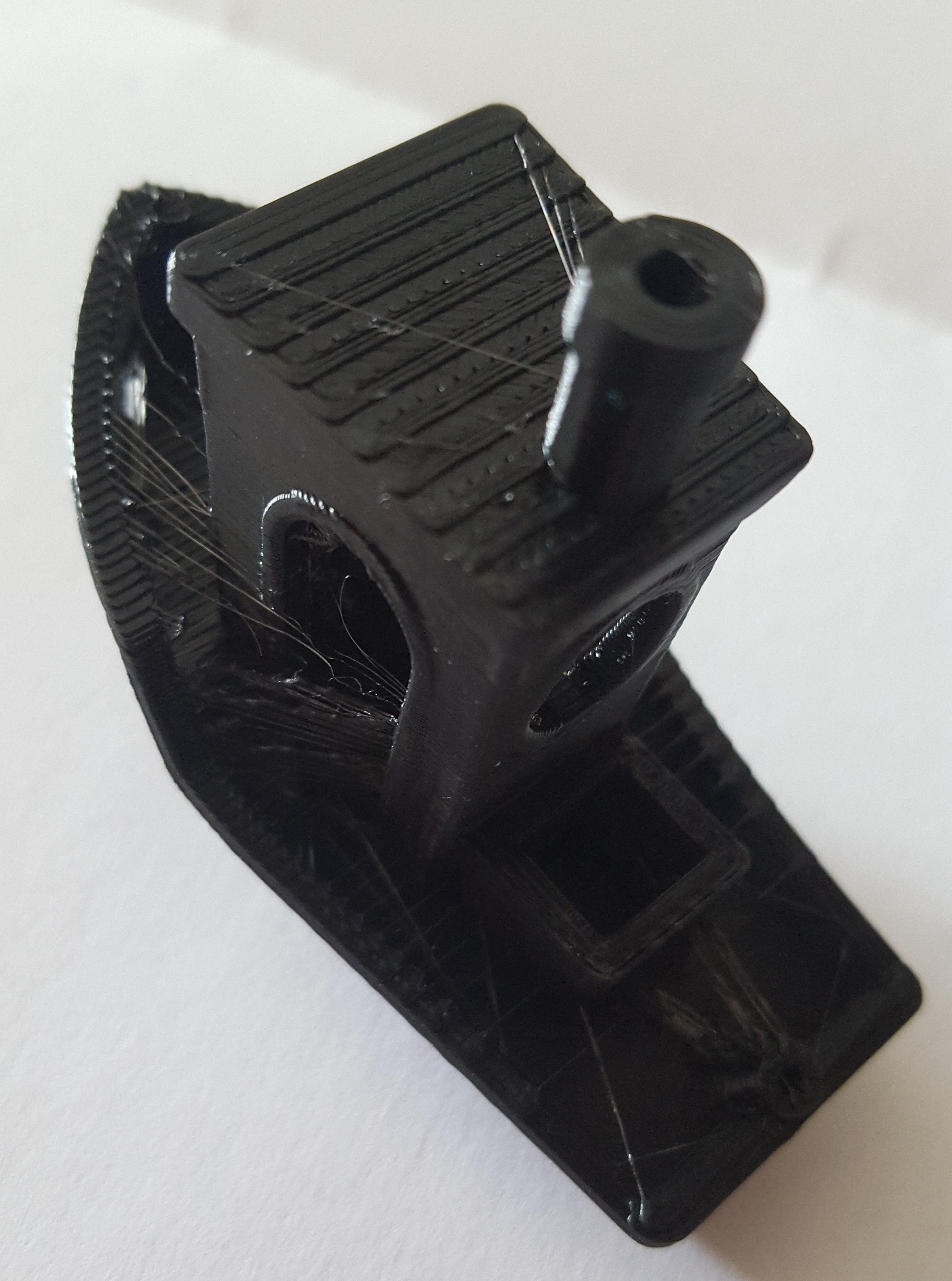

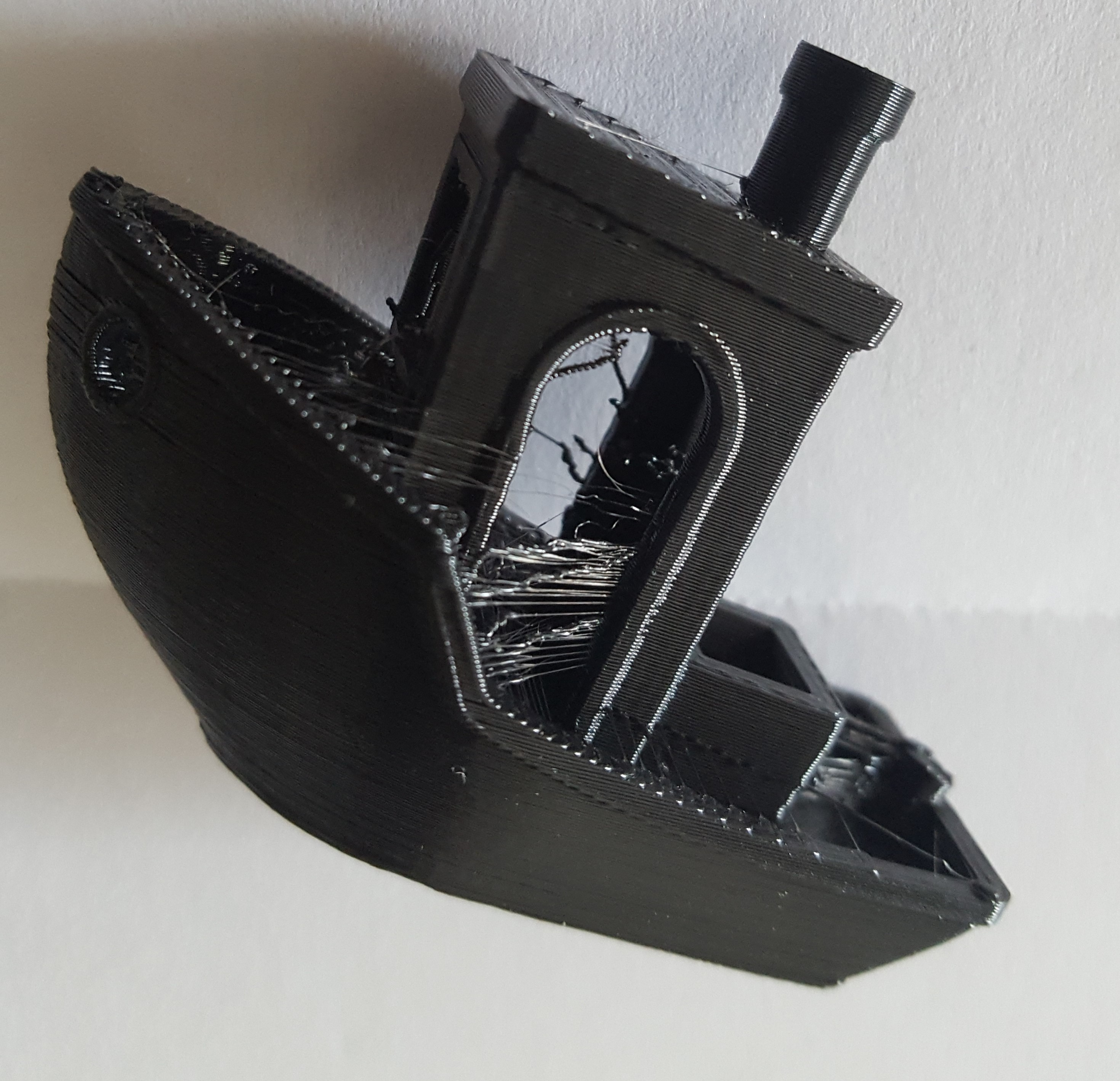

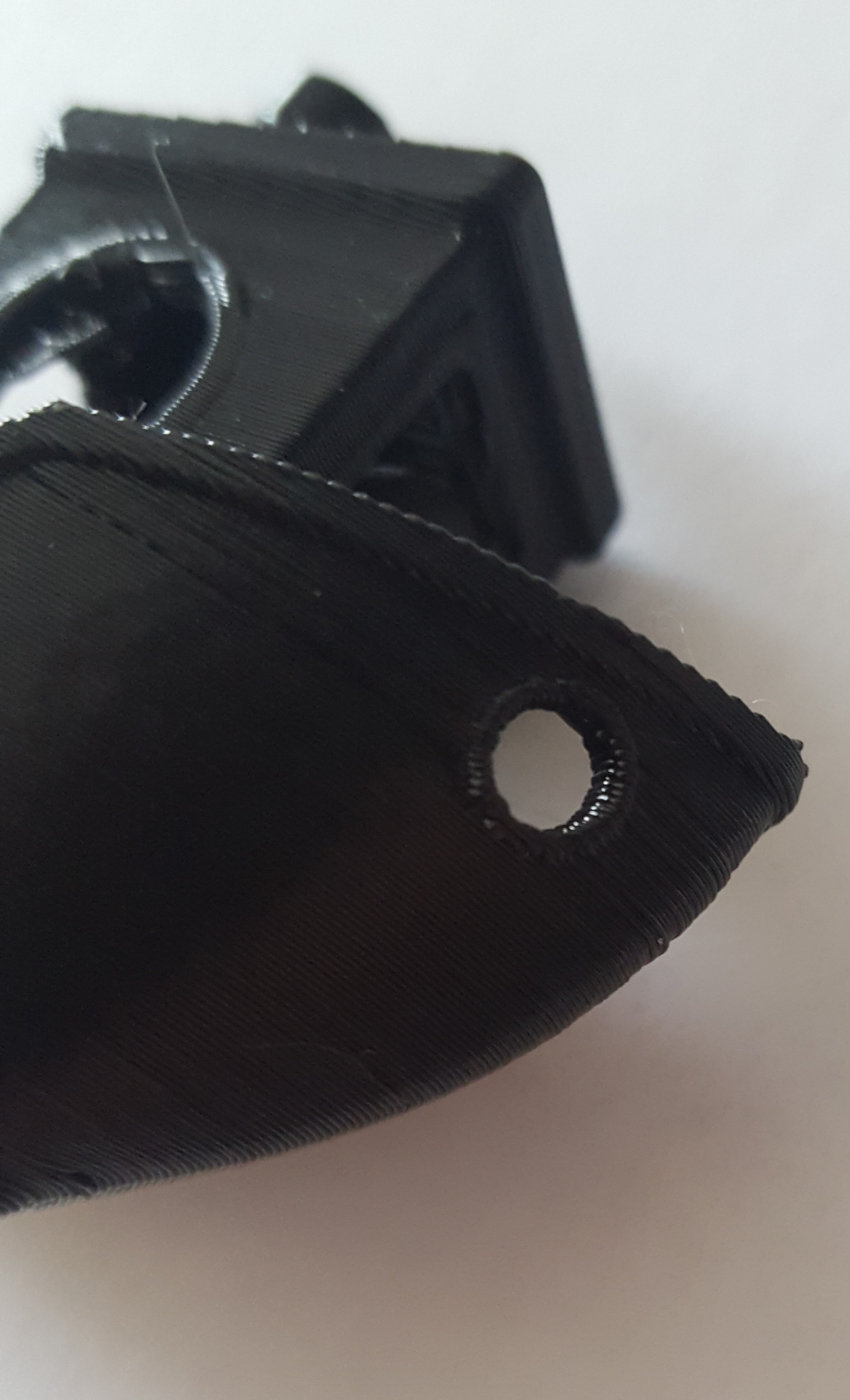

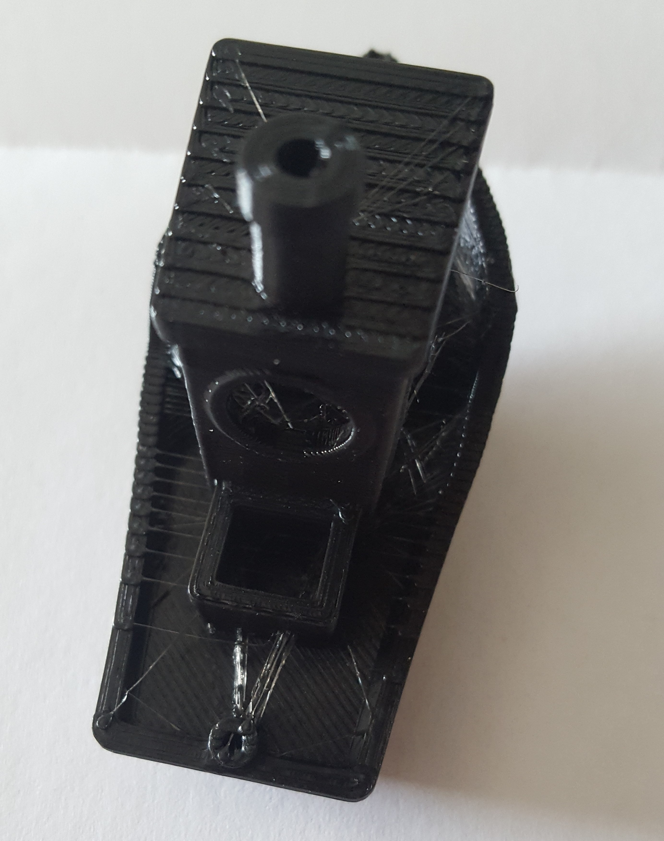

je suis entrain d'imprimer le bateaux de 3D benchy, je mettrais des photos ensuite
Révélation
Je ne c'est pas trop quoi toucher dans slic3r
Modifié (le) par crash345
Je découvre des nouveaux détails sur le bateau! Sympa!

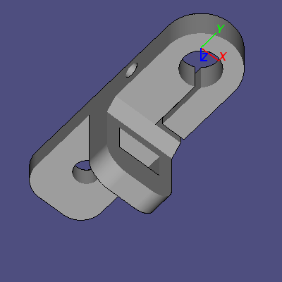

J'ai un souci de solidité de la pièce Z_Shaft_Clamp_v1.1, les 2 deux supports du pont sont cassant, imprimés sous différents parametres en PLA, rien n'y fait. J'ai peu de temps, mais je viens de la lancer en abs pour voir, mais j'ai vraiment un écart qualitatif entre le PLA et l'ABS avec ma CTC basique...
Voilà la piéce en cause:
bonjour @tgv26
Au début tech2c dit qu'il a imprimé ces pieces en pla mais que après il est a réimprimé en Petg,
perso j'ai imprimé mes pieces en pla pour commencer mais je compte les réimprimés en Petg.
Pour ta pièce essaie de l'imprimé sur la tranche

J'ai bien sûr imprimé sur la tranche,  d'ailleurs sur chacune d'elle,  j'en perds mon latin.
C'est "moche"!
Je vais réalisé une série et je les referai une fois l'HyperCube montée.

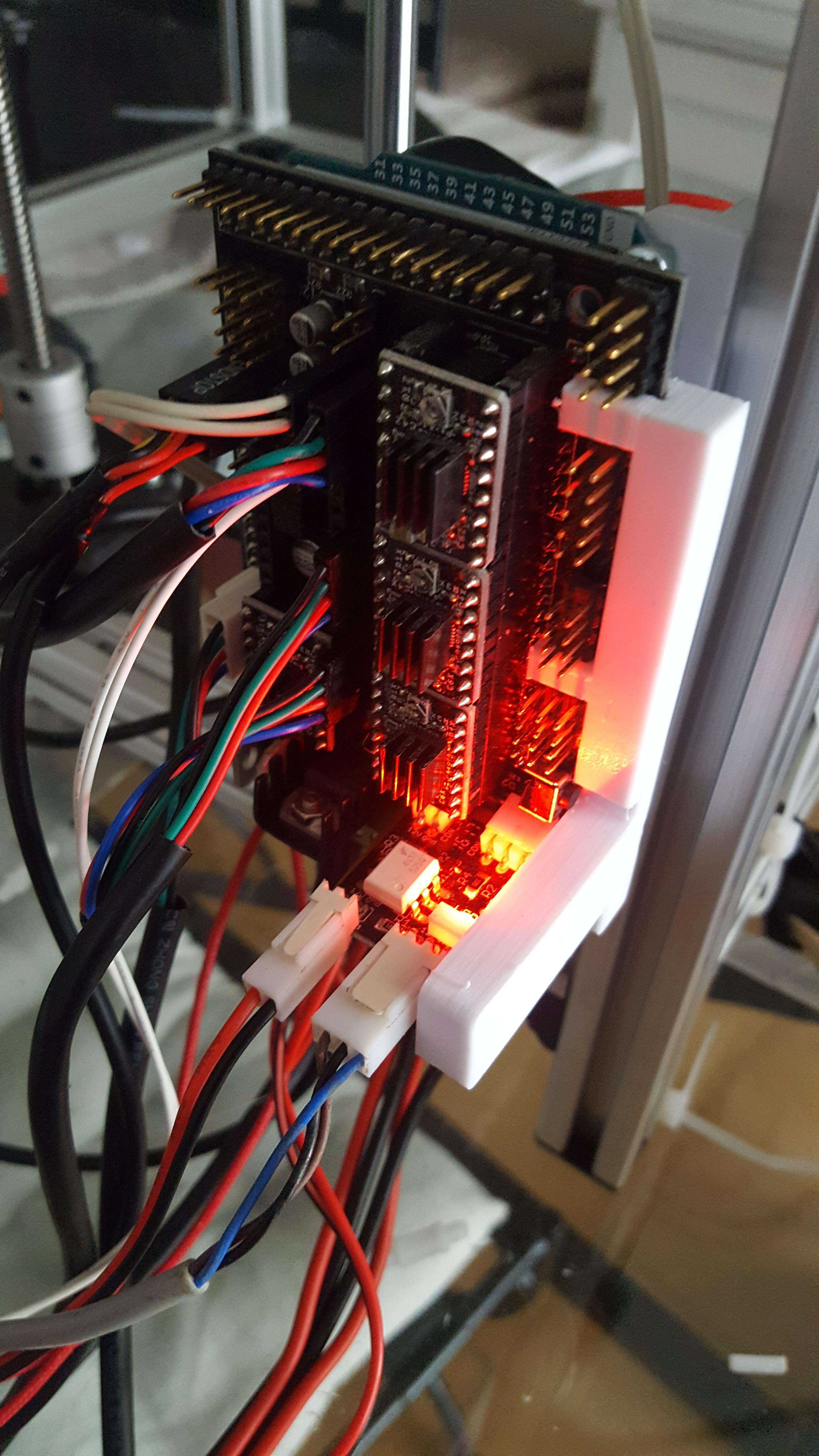

écoute j'essaie d'imprimer le support de carte en petg pour le moment la piece est cassante je touche au flow a la vitesse et la t° pour essayer dans tirer le maximum
