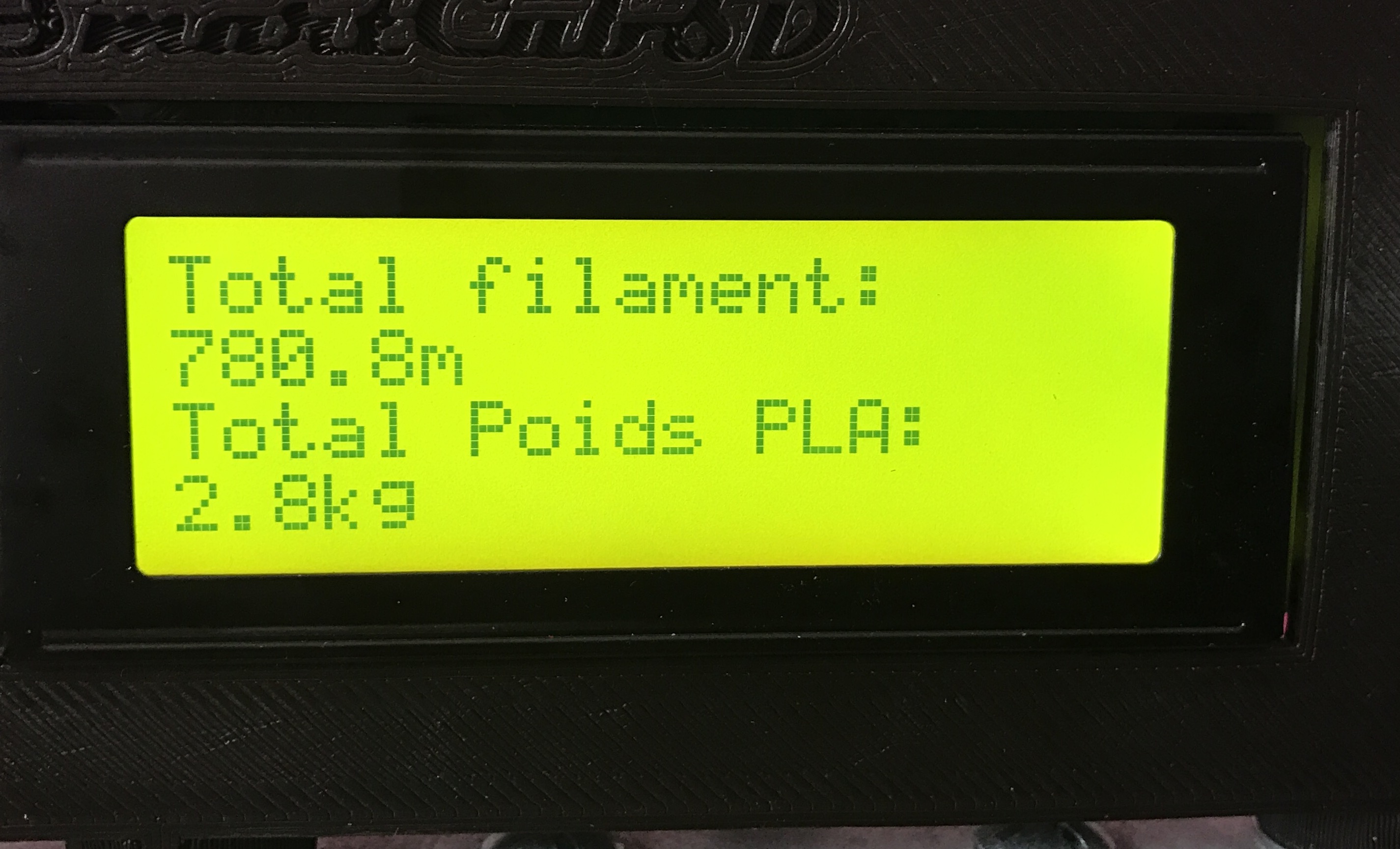

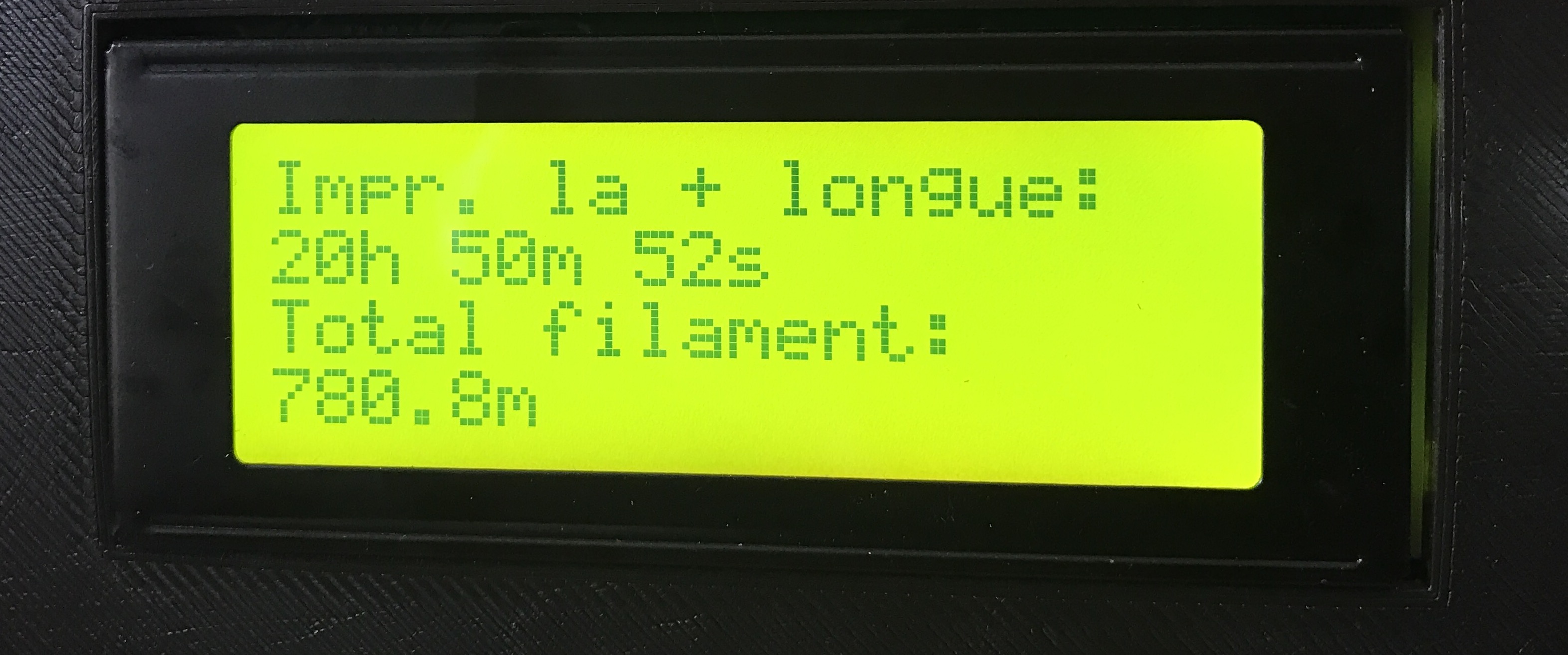

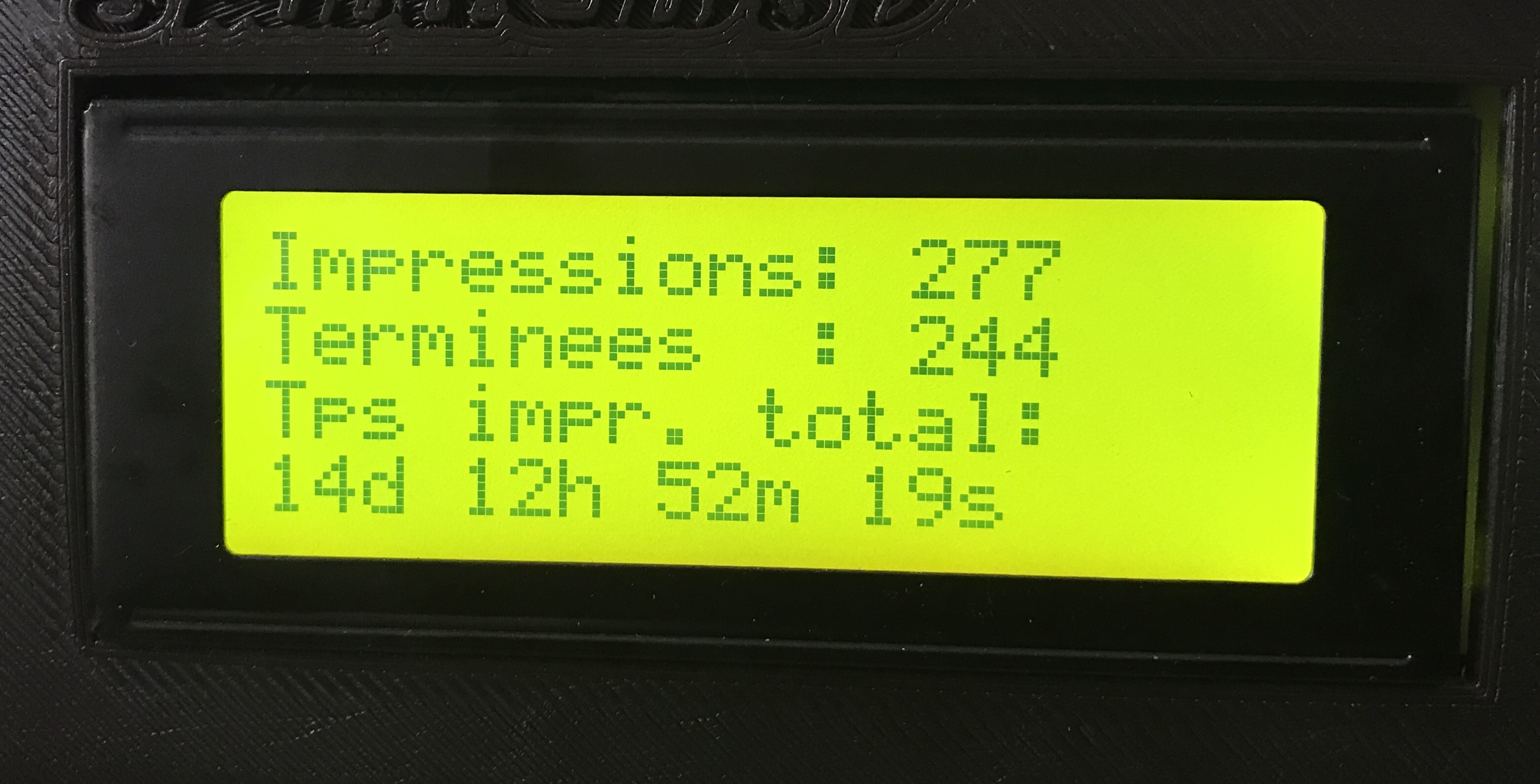

Les stats... O.o
Je suppose que ce n'est que depuis Juillet 2016, quand j'ai remplacé l'Arduino. Elle travaille la bébête :P
Il y a 2 heures, dusters a dit :
Ça change la vie :) :x et celle de mon BuildTak aussi :D
Les stats... O.o
tu n'aurais passé que 2KG800 de filament soit presque 3 bobines ? pas plus ? o.O

Ok, mais depuis que tu as changer ta carte ?
à l’instant, biostrike a dit :
+/- 5Kg je pense quand tu regarde les dates d'achat. Le double de ce que me donne le menu de stats.
Ok, donc il y a truc qui va pas, soit dans le calcul de la longueur, soit dans celui du poids. bref a voir... o.O
Bah après c'est comme dans S3D, faut indiquer la densité pour chaque filament sinon le calcul du poids est faussé.
Le polyplus est à 1.27g/cm3
Le grossiste3D est à 1.01g/cm3
Le polywood est à 0.80g/cm3
Tu arriveras jamais à avoir une valeur fiable sauf à indiquer le filament que tu utilise ;)
Pour mon calcul je me suis basé sur 1.25g/cm3 soit environs 3g le mètre. Mais tu as raison, c'est une indication pas la réalité. ;)
Pour information, avec le GCODE "M78 S78" on peut remettre à zéro les stats.

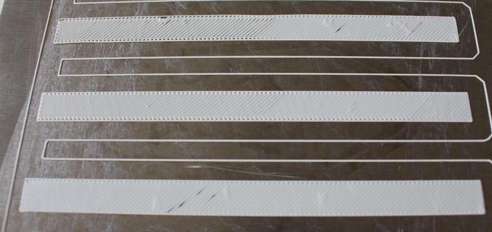

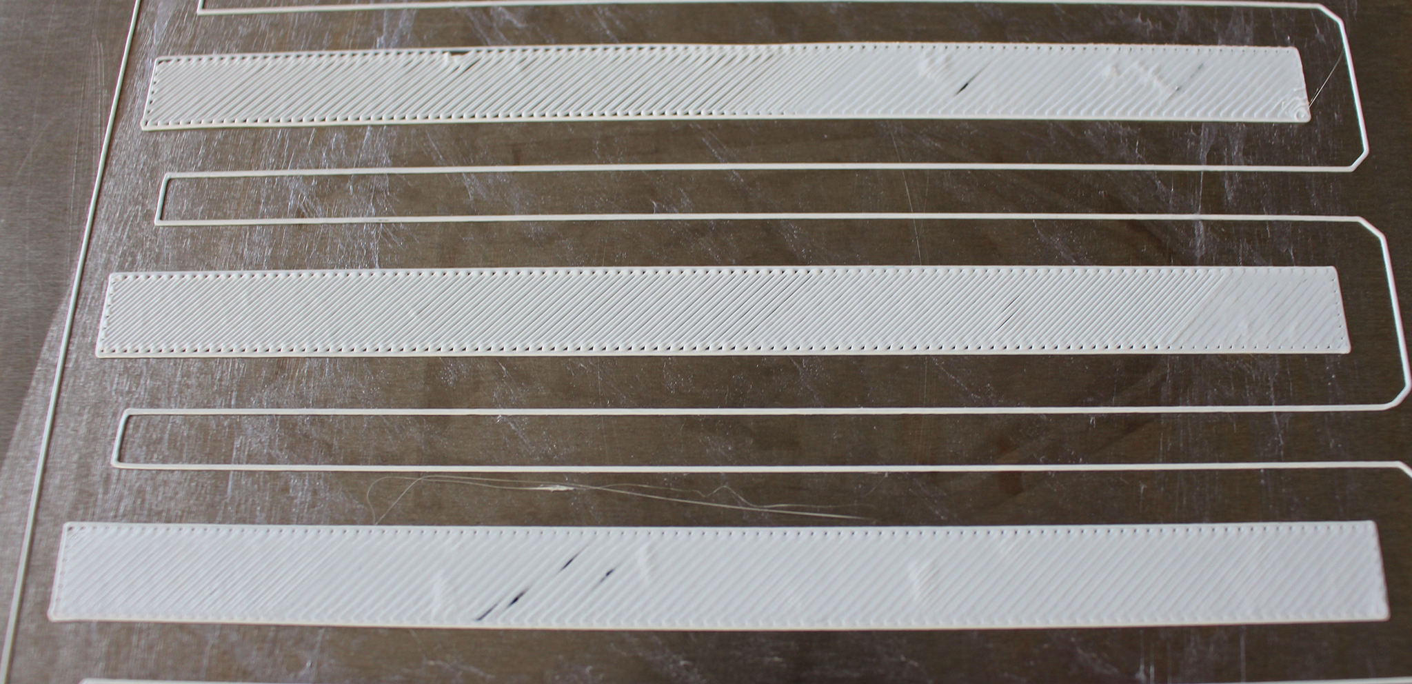

Pratique le SmartOffset !
Légende + mise au point sur la première bande (en partant du bas) :
MAP sur la 2ème bande (celle du milieu) :
MAP sur la 3ème bande (en haut) :

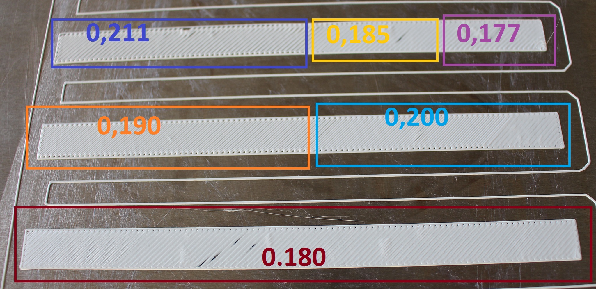

0,188 ça pourrait être pas mal, vous en pensez quoi ?
ça devrait le faire, difficile de voir à l'oeil comme ça... personnellement je suis à 0.210 :)
Avant ma buse "raclait" très très légèrement les couches et le smart offset m'a permis de régler ce problème. Le toucher est donc aussi important à mes yeux !
Modifié (le) par kenshimdev
A l'oeil nu j'ai du mal à identifier les bonnes couches par rapport à l'image du tuto :S
à 0,180 ça me parait vraiment trop écrasé et c'est une galère à décoller !
0,185 on voit que ça crame encore le filament par endroit et à 0,190 ça parait pas mal du tout donc pourquoi pas essayer un peu en dessous :)

Il faut effectivement trouver l'équilibre entre couche esthétique et couche écrasé.
Il vaut mieux le faire avec un filament de qualité, sinon c'est plus difficile a déterminer.
Vous gardez toujours le même offset ou vous changez en fonction des filaments ?
Ce matin j'ai voulu imprimer en PLA (de l'OPTimus) et impossible de le faire accrocher avec les réglages de base et l'offset qui convenait bien au TPU (voire même au PLA EmotionTech). J'ai carrément fait -0.010 pour que ça passe (à priori, car impression en cours).
Oui, une fois réglé l'offset soit toujours être le même !
Ton palpage devait être mal fait (mauvais nettoyage de buse). Certain filament sont très "collants", ce qui ne  facilement pas le nettoyage.
