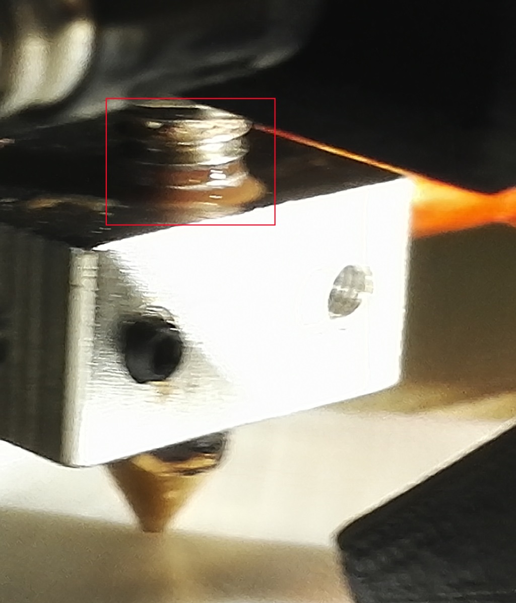

J'ai un souci avec mon Anet A8 (Prusa i3). De manière aléatoire il y a un liquide brun qui s'accumule sur le haut du bloc chauffant et sur le nez.
C'est ennuyeux car lors de certaines impressions ça finit par couler sur le plateau et à bousiller l'impression en cours. Ce que je ne comprends pas c'est que le liquide est brun alors que j'utilise du PLA blanc. Les impressions sont parfaites même si le liquide s'accumule.
J'ai cru comprendre que ça pouvait venir d'un nez mal serré, mais pourtant il l'est à bloc. Je viens d'installer un nouveau bloc chauffant + nez, le problème continue. Je n'avais pas ce problème dans les premiers jours d'utilisation.
Bref, une idée ? Merci d'avance pour l'aide, je sèche là.
Peut être trop de filament qui arrive dans la tête d'impression par rapport à ce qui est évacué et qui du coup déborde au dessus, la couleur marron est due au temps passé à forte température ce qui "cuit" le pla.

Si c'est parce qu'il y a trop de filament qui arrive, qu'est-ce que je peux faire concrètement ? On peut régler le flot envoyé par l'extrudeur ? J'ai vu qu'il y a un paramètre "Flow" dans Cura, ça peu aider de toucher à ce réglage ?
Comme c'est irrégulier comme problème, je suspecte aussi de légères variations du diamètre du filament. Je vais tester du PLA qui vient d'un autre magasin que Gearbest à l'occasion.

Le paramètre flow doit te permettre de diminuer ou augmenter le débit de matière, il faut faire des essais.

regarde si ton bloc de chauffe est bien serrer a chaud si il n'est pas dévisser sur la barrière thermique (fais ca a chaud)
si tel est le cas si c'est dévisser
resserre a chaud (fais attention de pas te bruler )
vus que c'est dévisser il n'y a pas une bonne étancheiter et donc ca dégueule
cdlt
@damdam2959 a raison, c'est juste un problème de serrage a chaud. Attention, la tige filetée est très fragile sur les ANET.
j'en ai explosé une en forçant trop. Du coup, commande amazon en urgence, depuis 6 mois plus de pbs.
