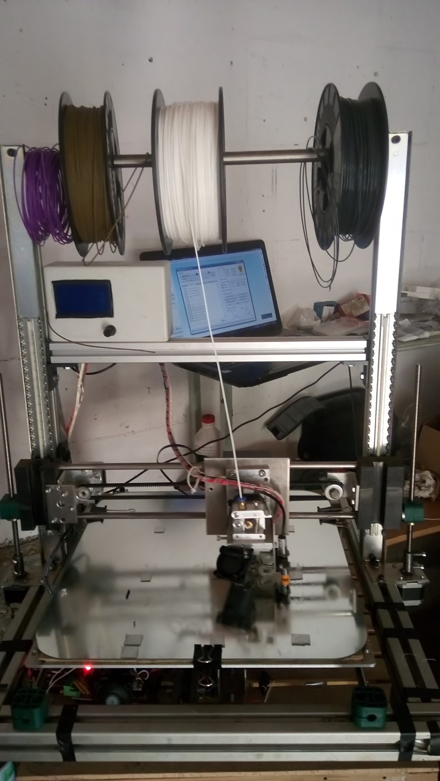

electro76 Posté(e) Mars 26, 2017 Posté(e) Mars 26, 2017 Bonjour a tous j'envisage la construction d'une core XY format XL J'ai déjà une CNC home made dont je me sert très peu (trop de bruit et de poussières ) que j'envisage de cannibaliser capacité 800 X 800 X 400 une imprimante 3D a portique mais trop imprécise et surtout pas très rapide Capacité 300 X 250 X 250 Voici la liste du matériel que je peut récupérer sur ma cnc: 3 moteurs nema 23 3.1 NM 2 rail de guidage SBR 16 longueur 800 avec 4 guidage a bille ouverts 2 rail de guidage SBR 16 longueur 1000 avec 4 guidage a bille ouverts 3 drivers 2M 542 N 1 carte de contrôle 4 axes mais avec un port parallèle pour PC 1 alim 24 V 10 amp 1 alim 48 V 8.3 amp 1 plaque verre recup sur table a induction 580 X 520 Qui sera la base de mes capacités d'impressions je pense avoir une bonne base pour commencer Ma question est : doit je vendre quelques éléments qui ne servirons a rien et en racheter d'autre je commence la modélisation et me met en recherche de profilé alu en 30 X 30 je suis ouvert a toutes vos sugestions

electro76 Posté(e) Mars 26, 2017 Auteur Posté(e) Mars 26, 2017 (modifié) Des endstop j en ai plein de côté Merci pour les infos Ci joint une photo de mon imprimante La photo ne passe pas avec le téléphone J en met une demain Elle fonctionne mais elle a du mal à démarrer Je suis obligé de relance la pièce plusieurs fois avant d avoir un bon début d impression C est pkoi je vais partir sur un autre modèle Je pense garder celle là quand même en secours et aussi pour faire les pièces de la prochaine Modifié (le) Mars 26, 2017 par electro76
electro76 Posté(e) Mars 26, 2017 Auteur Posté(e) Mars 26, 2017 (modifié) Photo de l'existante Modifié (le) Mars 26, 2017 par electro76
Donovan-88 Posté(e) Mars 27, 2017 Posté(e) Mars 27, 2017 Si tu as déjà les problèmes de base avec ton imprimante, essayes de les régler. Sur la nouvelle, tu auras les mêmes.
electro76 Posté(e) Mars 28, 2017 Auteur Posté(e) Mars 28, 2017 Je règle mes problèmes au fur et à mesure Elle commence à être plus fiable J en apprend tous les jours Et je vais pas faire les même erreurs sur la prochaine La première est faite de pas mal de récup Style imprimante et scanner papier J ai aussi des glissière de tiroirs qui guident mon axe z C est pour dire que j ai encore du boulot
joyeufetar Posté(e) Mars 29, 2017 Posté(e) Mars 29, 2017 Salut, Tu dis que tu as du mal à avoir un bon début d'impression. Mais ça se traduit comment ? mauvaise accroche ? buse trop haute ou trop basse (ou qui varie en fonction des impressions) ? Si oui, c'est bien un capteur capacitif que l'on voit sur la photo ? (à droite). Si c'est le cas, change par un inductif, c'est le jour et la nuit. Moi aussi avant j'utilisais un capacitif et il était très mauvais, selon la température, il n'indiquait jamais la même hauteur... Depuis, j'ai un inductif et plus aucun soucis ++
electro76 Posté(e) Mars 30, 2017 Auteur Posté(e) Mars 30, 2017 Citation Dérouler bonjour C'est bien un inductif sur la photo avant j'avais un capacitif et c'est vrai que c'etait pas fiable mon auto level est ok , pas de variations j'ai beaucoup moins de problème maintenant , je les regle 1 par 1

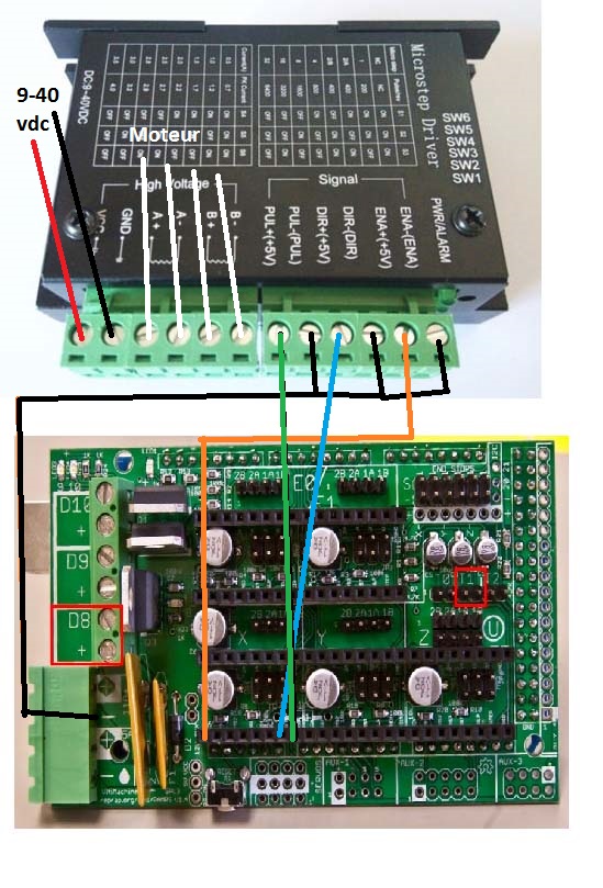

electro76 Posté(e) Mars 30, 2017 Auteur Posté(e) Mars 30, 2017 je suis en train de faire ma liste d'achat je bute sur la carte quel est le mieux ? mega 2560 et ramps 1.4 ou MKS base 1.4 si ramps et mega , quel drivers sachant que j'ai des nema 23 merci de vos reponses
Nilso Posté(e) Mars 30, 2017 Posté(e) Mars 30, 2017 Je ne suis pas sûr que les cartes mentionnées supportent des drivers pour Nema 23 (>= 2.5 A) ........... Il vaut mieux, dans ce cas, avoir accès aux "pins" de commandes des drivers pour piloter des drivers qui vont bien.
electro76 Posté(e) Avril 1, 2017 Auteur Posté(e) Avril 1, 2017 Du coup j'ai pris ca en drivers http://www.banggood.com/TB6600-4A-CNC-32-Segments-42V-425786-Stepper-Motor-Driver-Controller-p-1093437.html?rmmds=cart j'ai aussi commencer mes appros je part sur un volume d'impression de 400 X 400 X 400

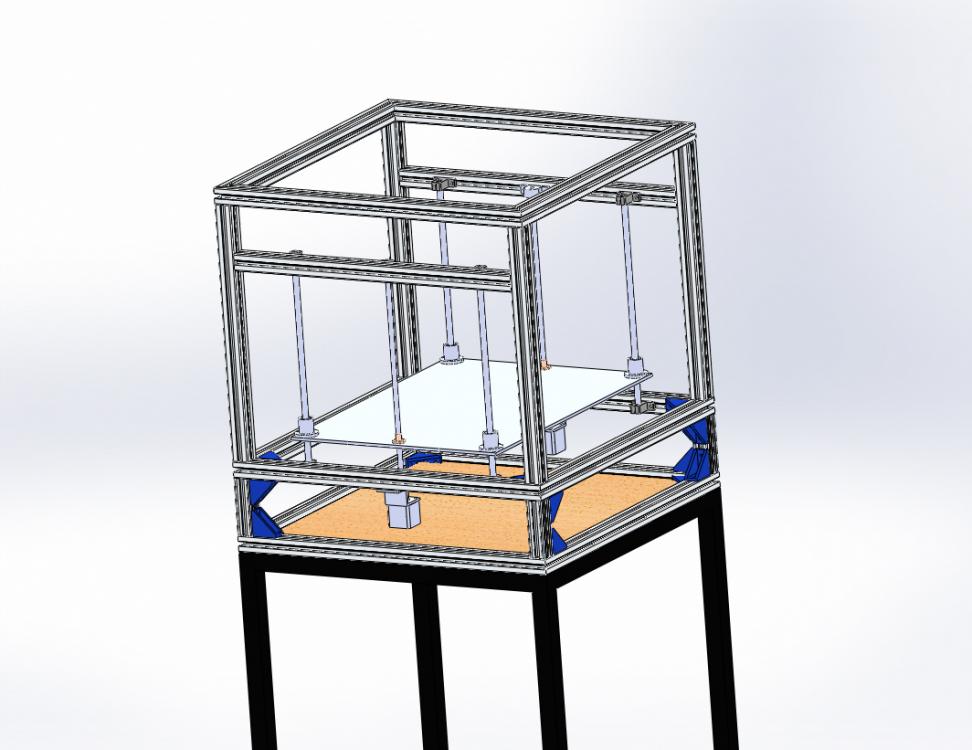

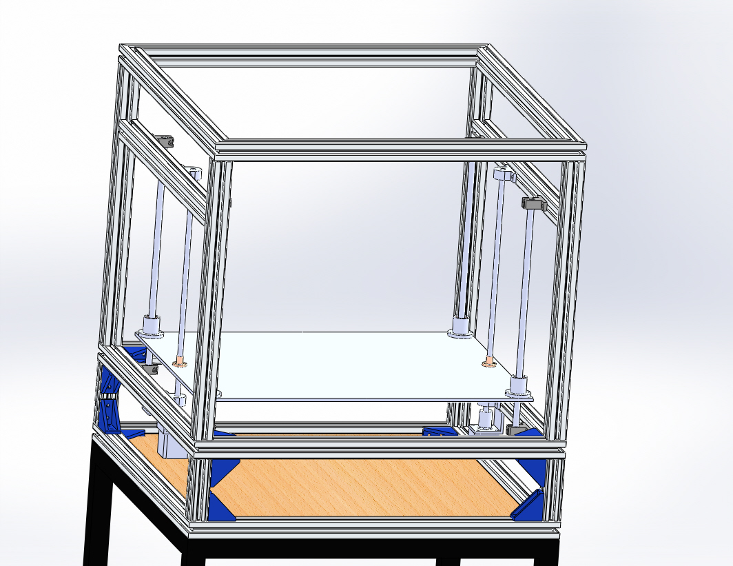

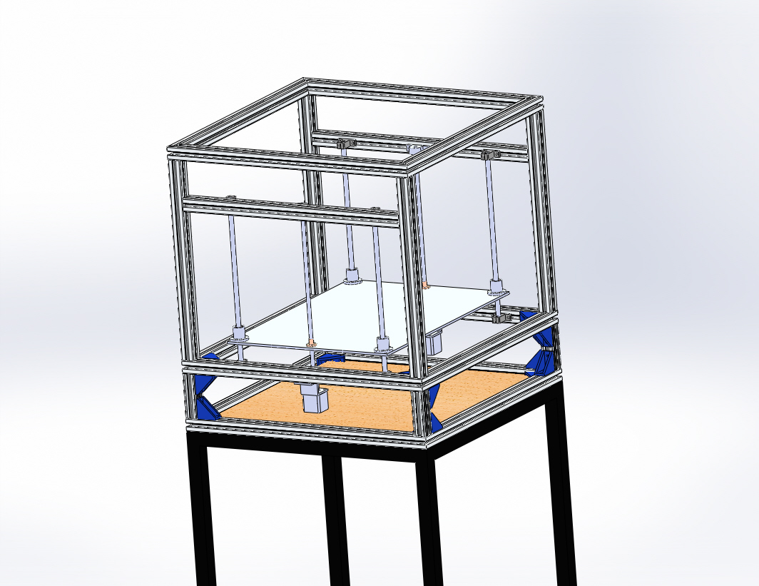

electro76 Posté(e) Avril 3, 2017 Auteur Posté(e) Avril 3, 2017 bonjour 90 % des appros sont commandés en attendant j'ai commencé la modélisation voici quelques capture d’écran
Trob Posté(e) Avril 4, 2017 Posté(e) Avril 4, 2017 @electro76 je m'interroge sur ta structure : - Pourquoi faire des coupes à 45° sur les montants horizontaux ? Une coupe à 90° avec des équerres fonctionne très bien et c'est plus simple à faire. - Pourquoi avoir coupé les montants verticaux aux 4 angles en 2 ? Si tu utilises là encore des équerres pour l'assemblage, ce n'est pas le poids des moteurs + plateau qui feront descendre les barres horizontales sur lesquelles elles sont fixées. - Le choix de passer en 30×30 te fait perdre un peu de place, car tu n'as pas de forces exercées en horizontal. Du 20×20 pour les parties qui servent juste à maintenir la structure suffisent, mais par contre, pour celles qui supporteront du poids, je passerais en 20×40... - Sur ton dessin, le plateau doit coulisser sur 6 axes (je pense que tu as fait ça pour éviter un porte à faux), ce qui va être assez chaud à régler sans que ça coince... Maintenant je dis ça, c'est peut-être moi qui suis dans l'erreur...
electro76 Posté(e) Avril 4, 2017 Auteur Posté(e) Avril 4, 2017 Bonjour j'ai mis du 30 x 30 par ce que j'en ai du dispo gratuit au boulot Ca aide dans le choix J'aime bien les coupe d'onglet , je trouve ca plus propre , et j'ai la scie qui va bien Les montants verticaux peuvent être en 1 seule partie je verrais au montage concernant le plateau , tu as raison cela va etre chaud a regler sinon je supprimerais les 2 glissières d'un coté et laisserais que la tige filetée et la noix cela reste une modélisation pour voir mes appros et mes empattements et je suis ouvert a toutes critiques

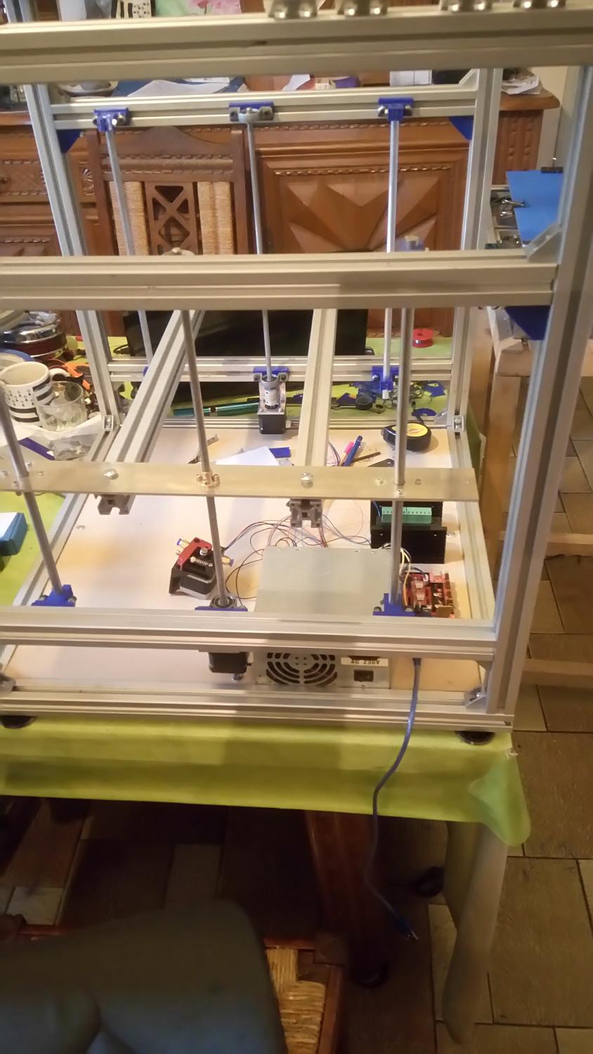

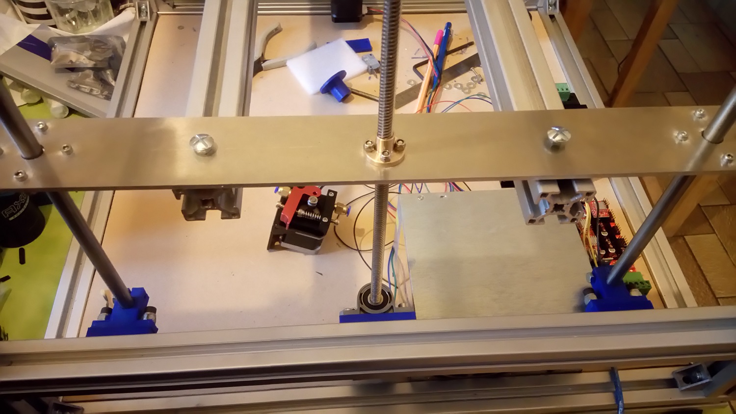

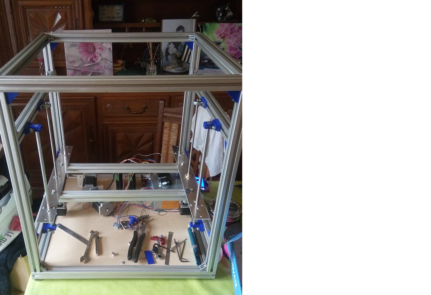

electro76 Posté(e) Avril 19, 2017 Auteur Posté(e) Avril 19, 2017 un peu de news j'ai commencer le montage avec les premiers éléments reçu j'attend le reste de ma commande pour avancer une petite question en passant : j'ai commander sur banggood avec un numero de tracking il y a 2 semaines et quand je veut voir ou est ma commande il ne retrouve rien avez vous déjà eu ce problème ? J'attend mes roulements linéaire pour continuer

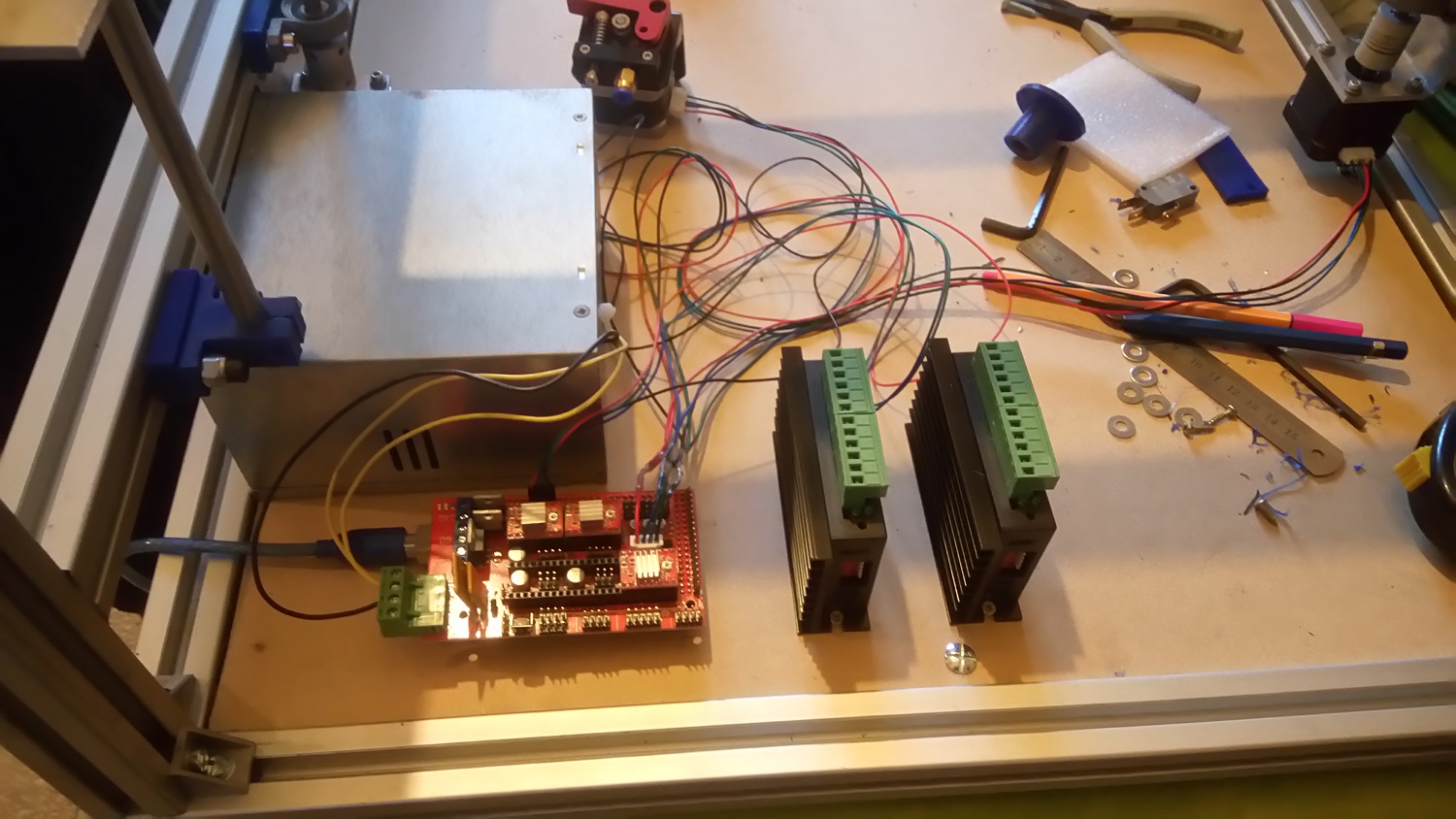

electro76 Posté(e) Avril 19, 2017 Auteur Posté(e) Avril 19, 2017 en attendant mes roulements linéaire , j'ai essayer de cabler la ramps 1.4 et mes drivers TB 6600 cela fonctionne bien petite vidéo

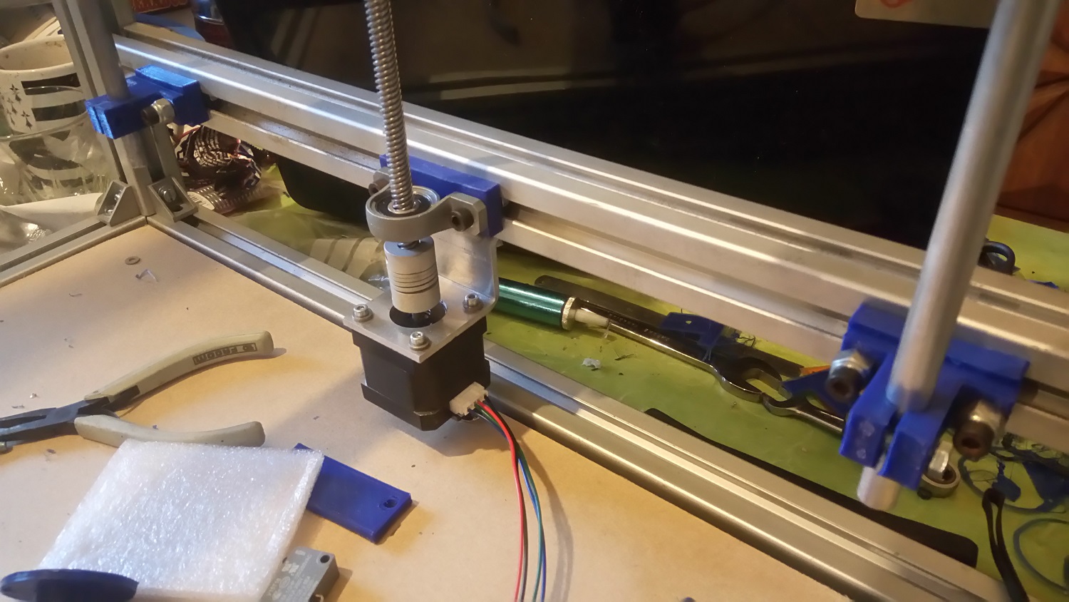

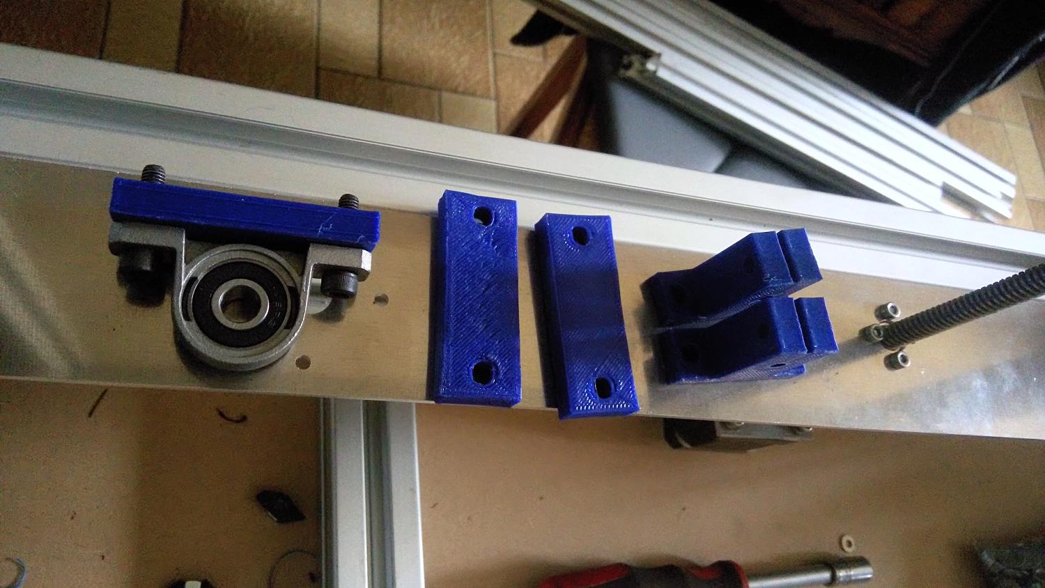

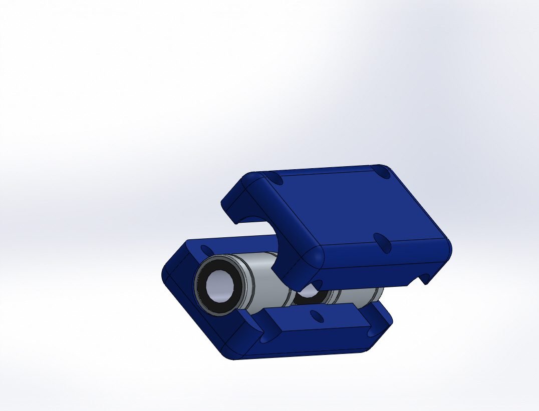

calagan57 Posté(e) Avril 21, 2017 Posté(e) Avril 21, 2017 hello! Belle bête! C'est dommage de ne pas avoir acheté des supports SK8/10 pour tes tiges lisses... au prix où ça coute et vu que c'est pratiquement un full alu c'est dommage je trouve... Sinon c'est quoi l'intérêt de passer à des drivers TB6600? gain de silence? Perf? Ca se branche en lieu et place? Quid des cavaliers sur la RAMPS? merci à toi et bon courage pour la suite!
electro76 Posté(e) Avril 21, 2017 Auteur Posté(e) Avril 21, 2017 Salut Les sk10 sont commandés Je les attend J ai imprimé les sk10 en attendant Pour valider quelques côtes Les drivers sont la pour encaisser l amperage des nema 23 Pour le bruit je sait pas encore Je les ai brancher direct sur la rampe Je mettrais une photo du câblage demain Pas de cavalier sur la rampe Le réglage de pas se fait sur les drivers

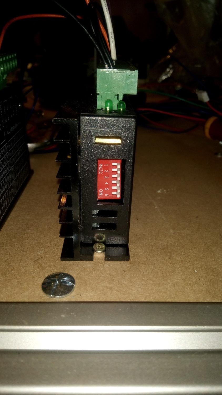

electro76 Posté(e) Avril 22, 2017 Auteur Posté(e) Avril 22, 2017 pour ceux que cela intéresse , voici comment j'ai câblé mes drivers on ne met pas de jump a la ramps pour les micro pas ils se règlent avec les micro switch sur le driver
joyeufetar Posté(e) Avril 24, 2017 Posté(e) Avril 24, 2017 Salut, Tu peux les régler plus finement qu'avec la ramps ? ou ça reste du 1/16ème ou 1/32ème ? Bonne continuation
electro76 Posté(e) Avril 25, 2017 Auteur Posté(e) Avril 25, 2017 le maxi des micro pas et de 1/32 eme
