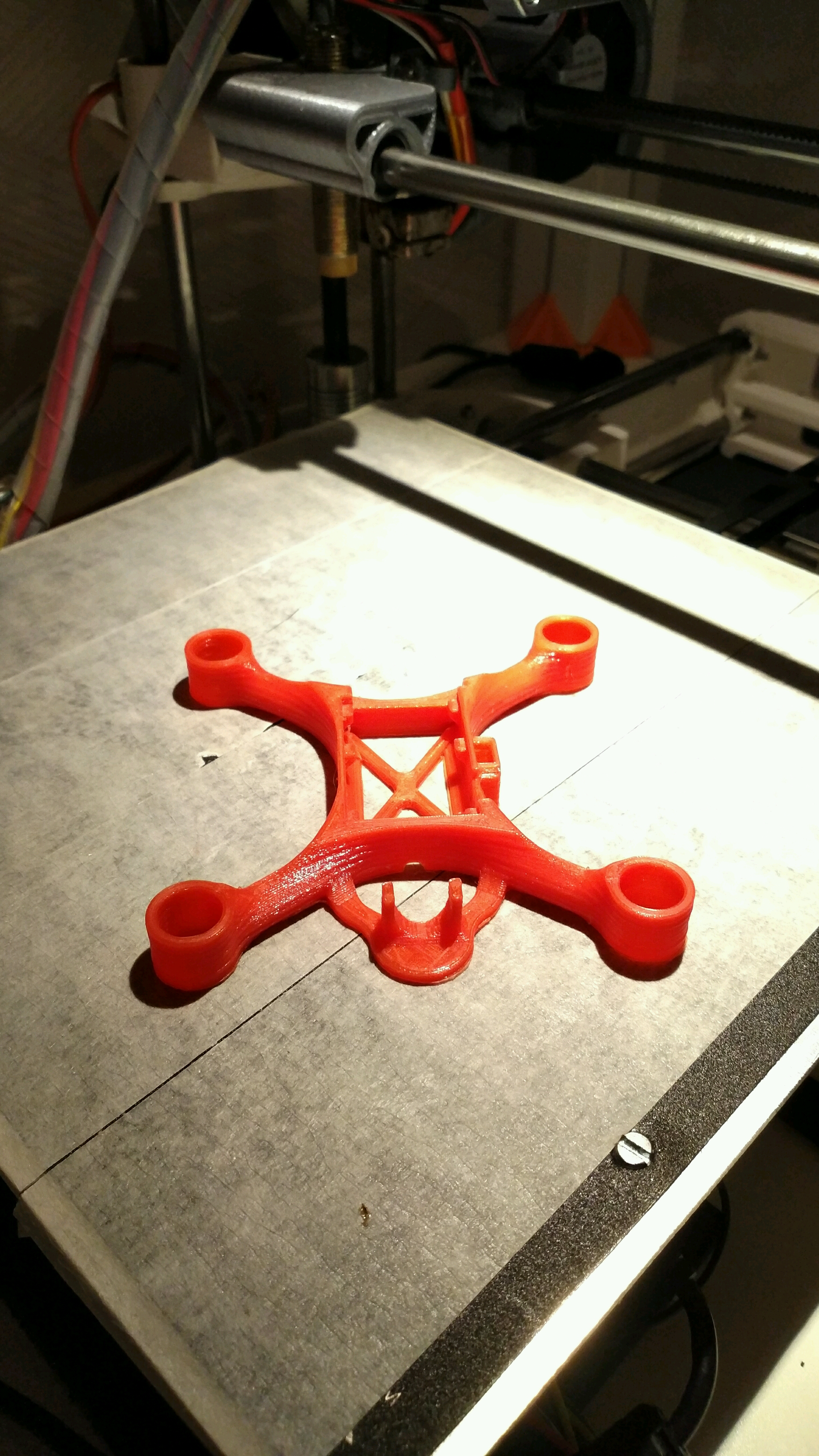

nothing_fr Posté(e) Mars 31, 2017 Partager Posté(e) Mars 31, 2017 (modifié) Salut a tous, Bon, j'ai finalement craqué et j'ai fini par commander sur Aliexpress tout les composants pour me faire mon microquad : Le NB98 de Neatherbot - https://neatherbot.com/ J'ai déjà imprimé le frame : et j'attend la réception de tout les éléments que voici : - CM275T 5.8G 25 mW 48CH NTSC/PAL Mini VTX 600TVL FPV Caméra pour DIY Micro FPV Racer ( https://fr.aliexpress.com/item/2016-New-Arrival-CM275T-5-8G-25mW-48CH-NTSC-PAL-Mini-VTX-600TVL-FPV-Camera-For/32761861267.html?spm=2114.13010608.0.0.WAsGND ) - € 20,04 - SP RACING F3 EVO V2 ( https://fr.aliexpress.com/item/New-Arrivals-SP-RACING-F3-EVO-Brush-brush-flight-control-through-indoor-Coreless-for-Micro-FPV/32713187995.html?spm=2114.13010608.0.0.WAsGND ) - € 8,96 - 4 En 1 Chargeur 3.7 V 720 MAH 25C Lipo Batterie ( https://fr.aliexpress.com/item/4-In-1-Charger-3-7V-720MAH-25C-Lipo-Battery-For-Wltoys-V931-XK-K123-For/32759184533.html?spm=2114.13010608.0.0.WAsGND ) - € 20,87 - Flysky FS-A8S 2.4G 8CH Mini Récepteur ( https://fr.aliexpress.com/item/1pcs-Original-Flysky-FS-A8S-2-4G-8CH-Mini-Receiver-with-PPM-i-BUS-SBUS-Output/32785996559.html?spm=2114.13010608.0.0.WAsGND ) - € 10,23 - Hubsan X4 H107 Rotor hélices ( https://fr.aliexpress.com/item/40pcs-Hubsan-x4-h107L-C-D-jxd385-propellers-hot-selling-colorful-black-white-green-red-freeshipping/32289376442.html?spm=2114.13010608.0.0.WAsGND ) - € 5,34 - FS-I6S FS I6S Flysky 10CH 2.4G RC Quadcopter Émetteur ( https://fr.aliexpress.com/item/FS-I6S-FS-I6S-Flysky-10CH-2-4G-RC-Quadcopter-Transmitter-Controller-w-6CH-Receiver-FS/32791882142.html?spm=2114.13010608.0.0.WAsGND ) - € 56,61 - Racerstar 8520 8.5x20mm 53500 RPM ( https://fr.aliexpress.com/item/Hot-New-4X-Racerstar-8520-8-5x20mm-53500RPM-Coreless-Motor-For-Eachine-QX80-QX90-QX95-DIY/32785560217.html?spm=2114.13010608.0.0.WAsGND ) - € 11,22 - Mini 5.8G FPV Récepteur UVC Vidéo Liaison Descendante OTG ( https://fr.aliexpress.com/item/VR-BOX-Virtual-Reality-Google-Cardboard-headset-3D-Glass-Mini-5-8G-FPV-Receiver-UVC-Video/32789754554.html?spm=2114.13010608.0.0.WAsGND ) - € 21,14 - LED Bande Lumière ( https://fr.aliexpress.com/item/New-Arrival-Eachine-Tiny-QX95-QX90-QX80-Micro-FPV-Racing-Quadcopter-Spare-Parts-LED-Strip-Light/32750419669.html?spm=2114.13010608.0.0.3IDvT0 ) - € 3,23 Soit un total de : € 157,64 Le prix relativement élevé est notamment du au fait que je n'ai pas actuellement de télécommande. La télécommande représente le plus gros investissement € 56,61. Si vous avez déjà la télécommande + récepteur, vous pouvez retirer €56,61+ €10,23 soit une économie de € 66,84 Je posterais ici l'avancement de tout ça Modifié (le) Mars 31, 2017 par nothing_fr Ajout barre de LED 1 Lien vers le commentaire Partager sur d’autres sites More sharing options...

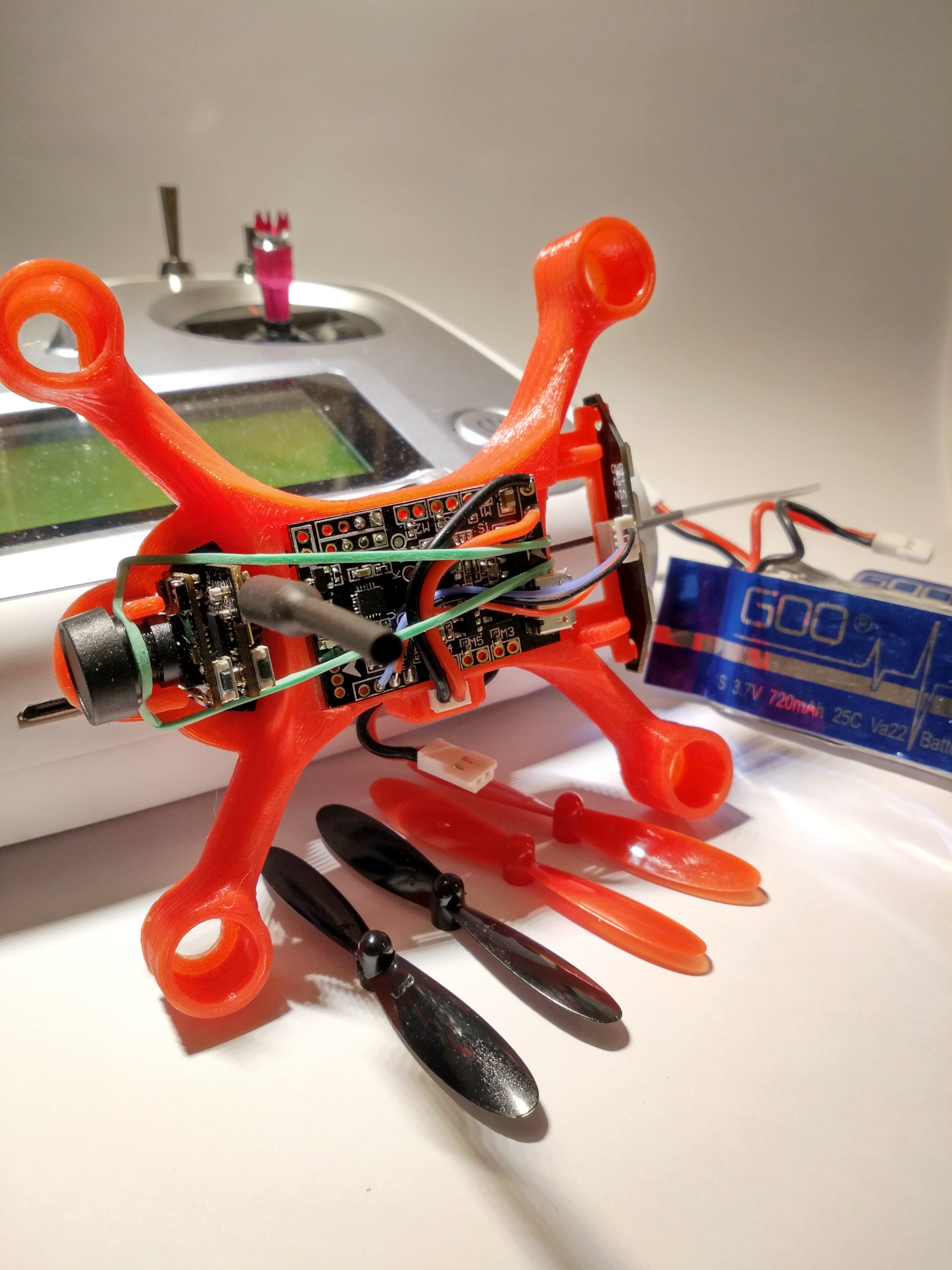

nothing_fr Posté(e) Avril 18, 2017 Auteur Partager Posté(e) Avril 18, 2017 (modifié) Ptite update rapido avant d'aller au dodo ! J'ai pas encore toute les pièces et pas assez de place : La ptite cam fonctionne bien avec l'OTG sur mon tel Android : Voilà, je ferais tout ça plus propre mais la dodo ! peace ! Modifié (le) Avril 18, 2017 par nothing_fr 2 Lien vers le commentaire Partager sur d’autres sites More sharing options...

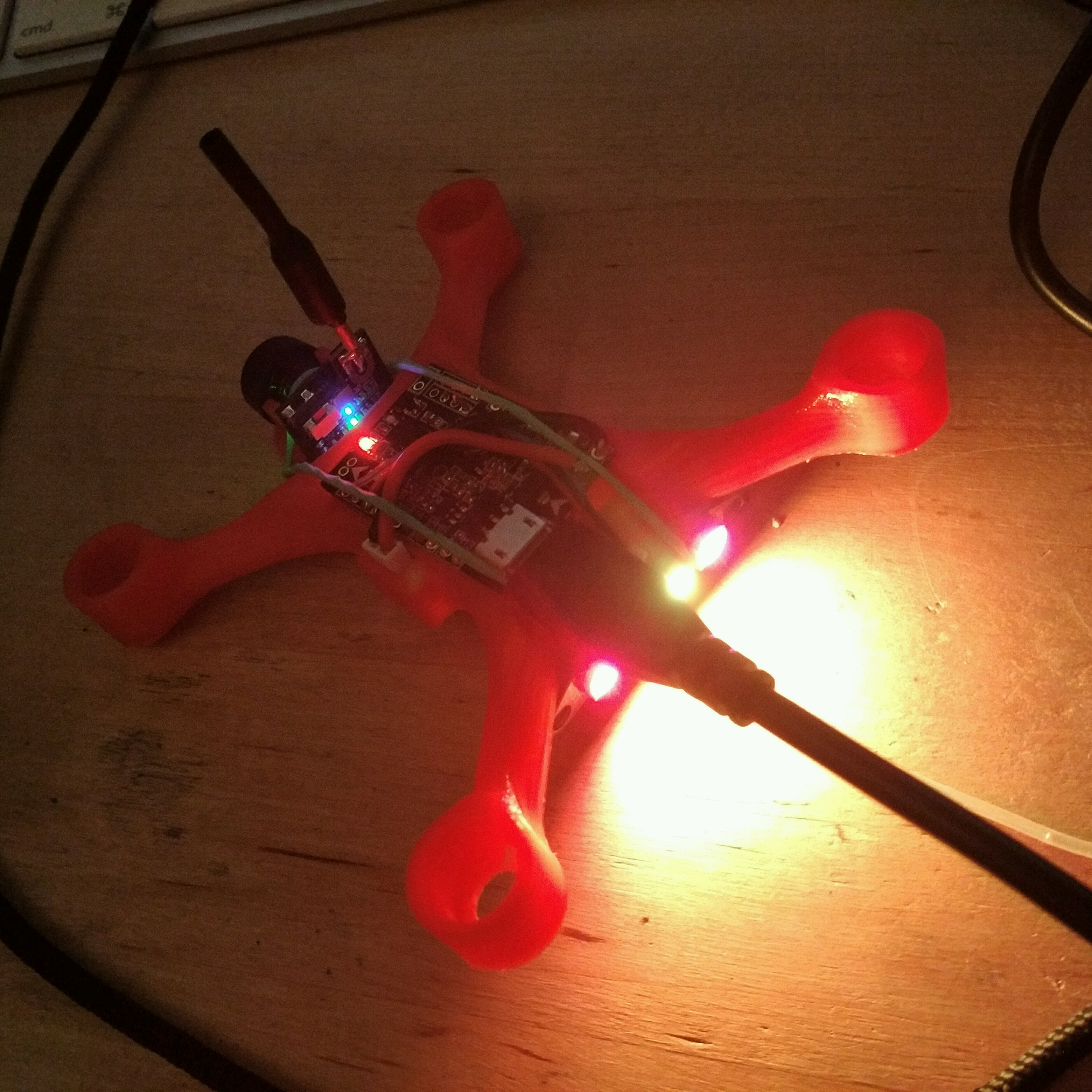

nothing_fr Posté(e) Avril 19, 2017 Auteur Partager Posté(e) Avril 19, 2017 (modifié) Yo, Pour revenir un peu plus en détails sur les modifications faites hier : J'ai démonté ma radio-commande pour enlever un ressort qui centrait la manette des gaz comme dans le tuto vidéo ci-dessus J'ai soudé le receiver radio sur le flight controller J'ai soudé la cam sur le flight controller (alim) J'ai flashé Betaflight et commencé à faire mumuse rapidos histoire de vérifier que tout était ok... Entre temps j'ai un peu maté la config betaflight et trouvé que le guide PropWashed était pas mal pour mieux comprendre tout ça : http://www.propwashed.com/betaflight-configuration-guide/ --- Ce soir, j'ai mis en place la barre de LED qui rend aveugle : Plutôt sympa, ça permet d'avoir des indicateurs visuels comme par exemple : si le drone est armé ou non, etc... et en plus ça fait kéké tuning, j'adore ! J'ai aussi reçu mes lipos... reste plus que les moteurs et je suis bon Stay tuned ! Modifié (le) Avril 19, 2017 par nothing_fr Lien vers le commentaire Partager sur d’autres sites More sharing options...

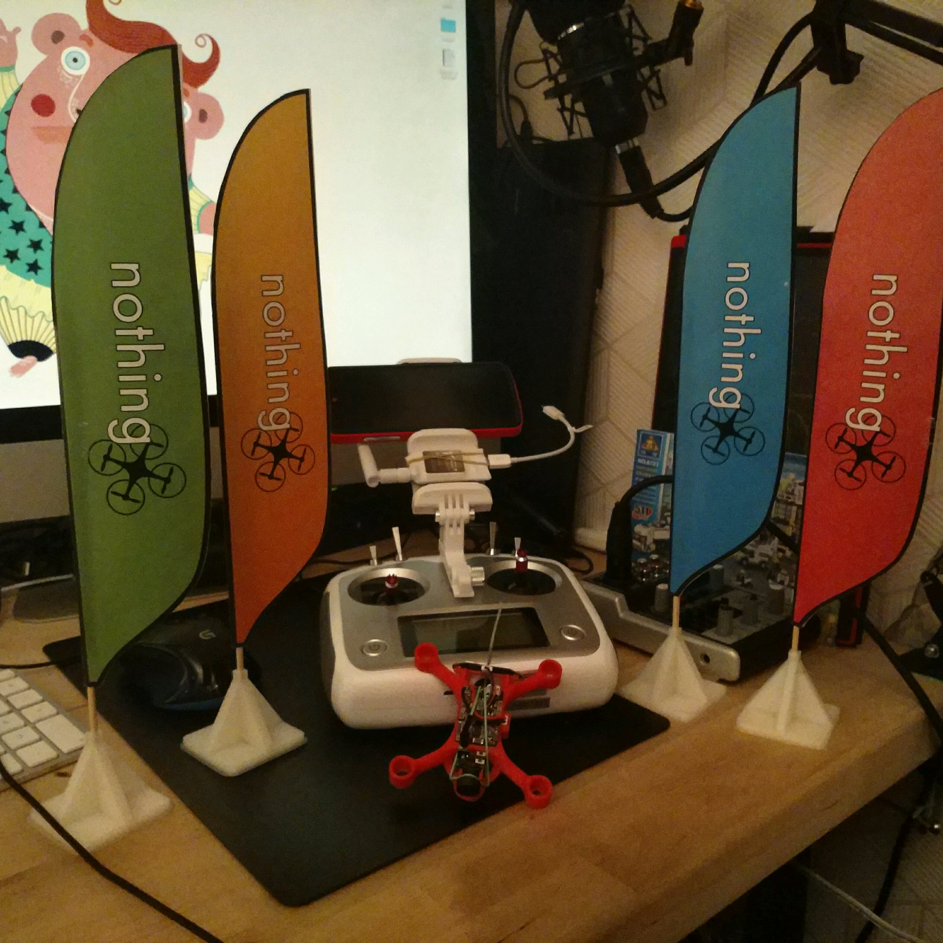

nothing_fr Posté(e) Avril 20, 2017 Auteur Partager Posté(e) Avril 20, 2017 (modifié) Je me suis aussi fait des petits fanions a base de batons de brochettes, histoire de me marrer : Les supports : http://www.thingiverse.com/thing:1692150 Et voilà ce que cela donne : Modifié (le) Avril 20, 2017 par nothing_fr 3 Lien vers le commentaire Partager sur d’autres sites More sharing options...

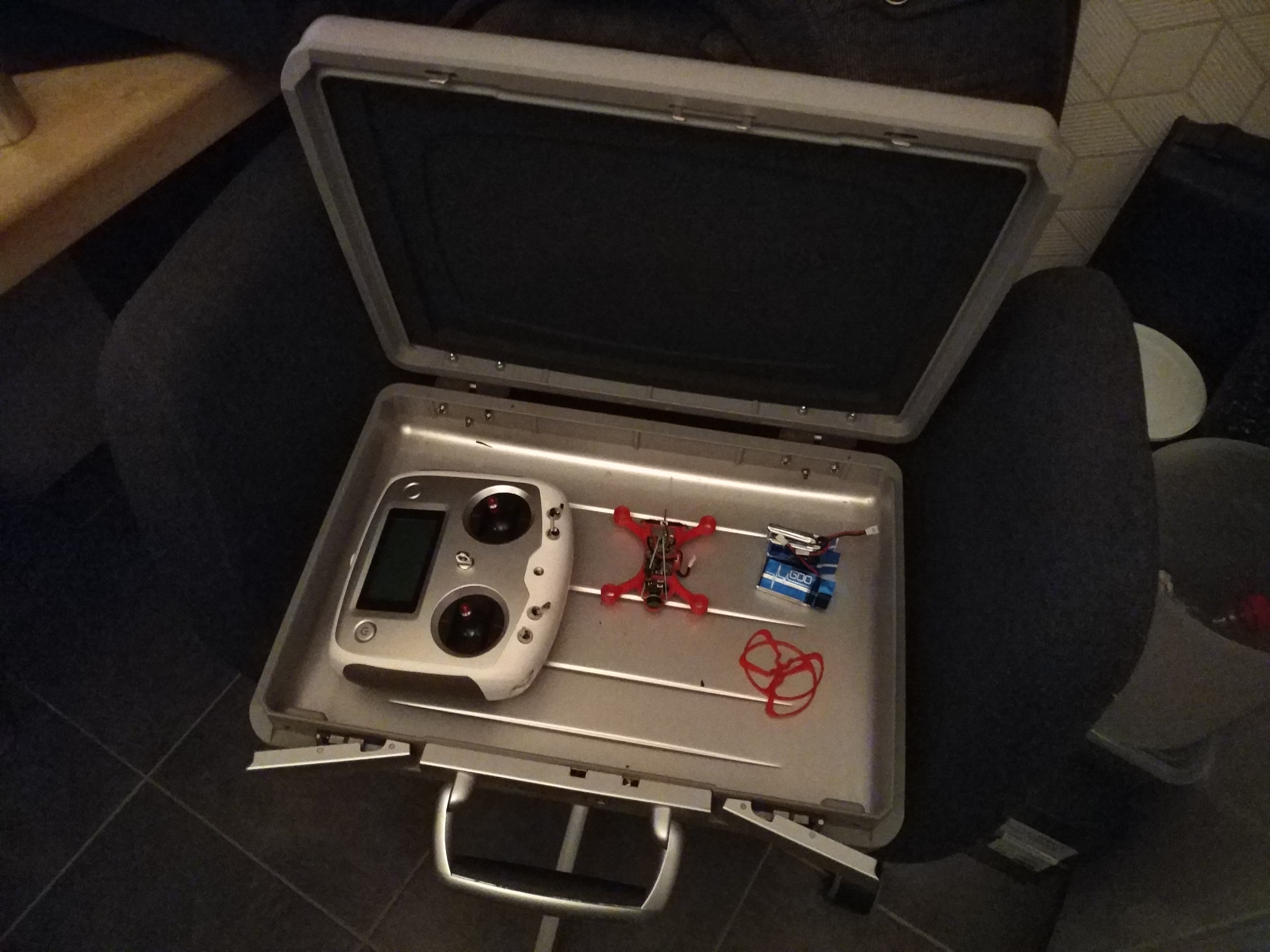

nothing_fr Posté(e) Mai 1, 2017 Auteur Partager Posté(e) Mai 1, 2017 Bon, en attendant d'avoir les moteurs, j'ai comme projet de me faire une valise de transport pour drone + accessoires + radio... Cette semaine il faut que je vois pour de la mousse aux bonnes dimensions chez Castomerlin : Lien vers le commentaire Partager sur d’autres sites More sharing options...
azbloc Posté(e) Mai 2, 2017 Partager Posté(e) Mai 2, 2017 sur Amazon tu à ce genre de mousse prédécoupé avec un double-face au fond, pratique pour faire des logements sans galérer. Lien vers le commentaire Partager sur d’autres sites More sharing options...
Motard Geek Posté(e) Mai 2, 2017 Partager Posté(e) Mai 2, 2017 J'allais le dire, j'ai ces liens sous le coude moi https://www.amazon.fr/dp/B00795WE30/ref=cm_sw_r_cp_apa_MD2Lyb15JHGZ5 https://www.amazon.fr/dp/B00LAVI7B2/ref=cm_sw_r_cp_apa_Vz2LybHQZ4XSP 1 Lien vers le commentaire Partager sur d’autres sites More sharing options...

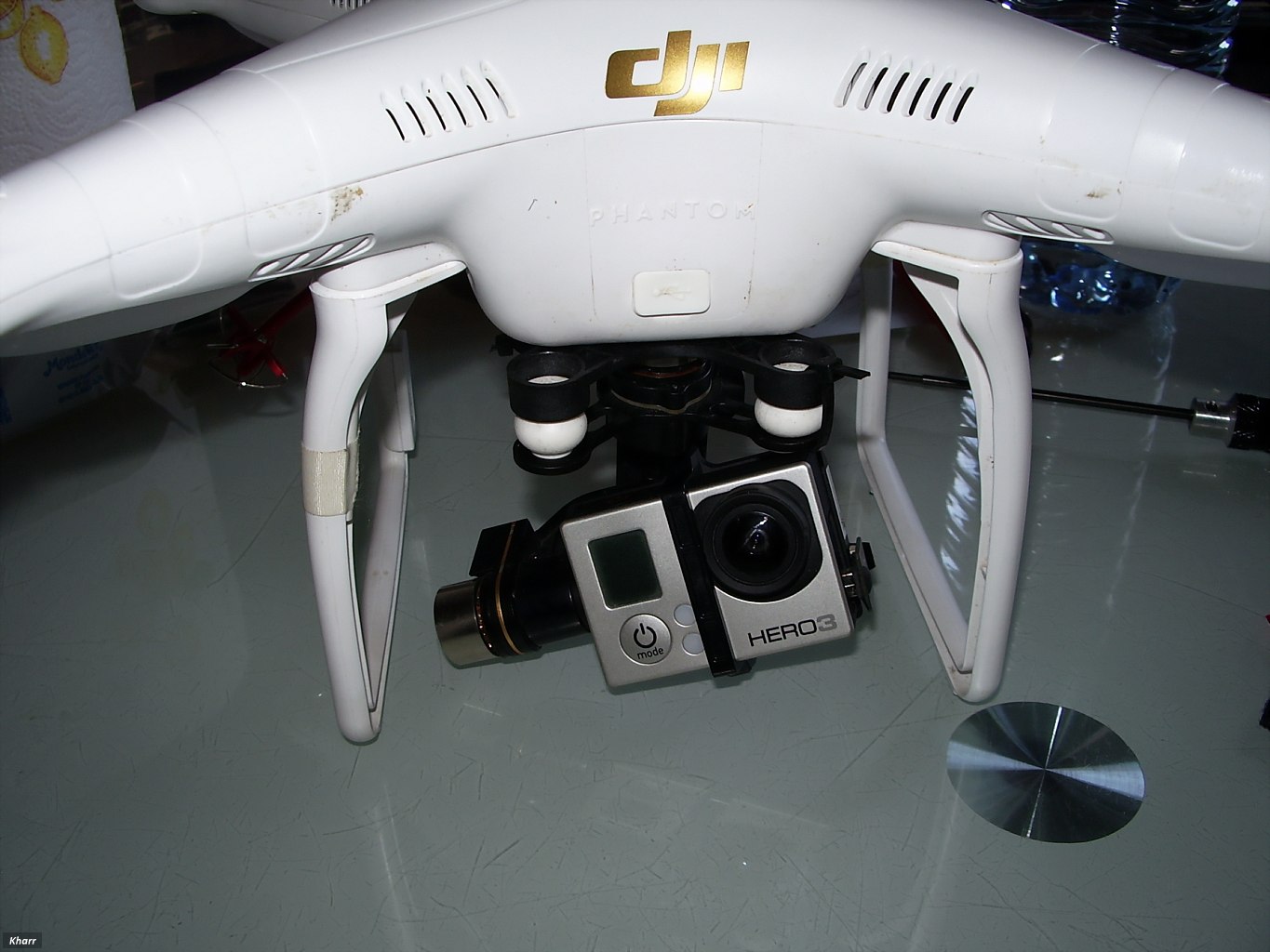

azbloc Posté(e) Mai 4, 2017 Partager Posté(e) Mai 4, 2017 @Kharr, tu a greffé une autre nacelle a ton P3 Advanced, il parait que d'origine celle qui sont montée n'apprécie pas les atterrissages un poil brutaux ? Lien vers le commentaire Partager sur d’autres sites More sharing options...
