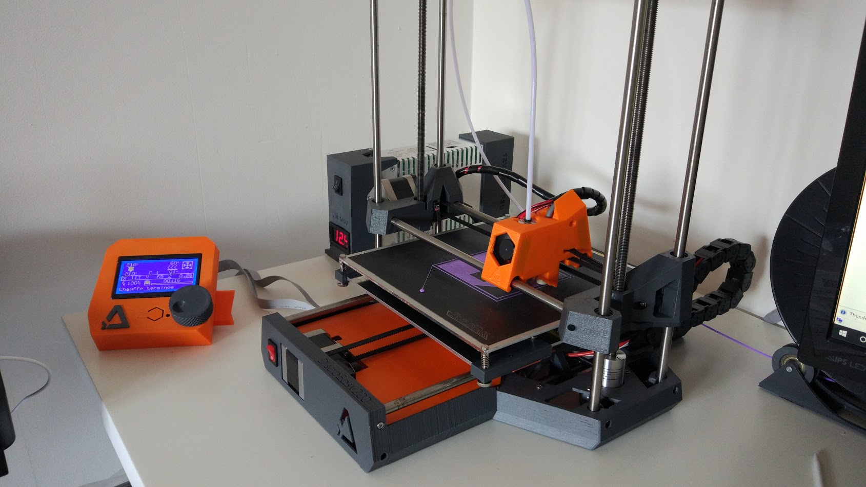

Jusqu'à hier soir, j'étais fixé sur la dagoma DiscoEasy200 car pour 300€, ça me semblait tout à fait raisonnable.

Salut sans hésité la discoeasy 200 de chez dagoma, c'est ma première j'en suis ravi ! Si tu bricoles un peu tu vas pouvoir en faire une machine de guerre avec un écran LCD, un plateau chauffant, des vis trapézoïdales et j'en passe ! Je viens tout juste de finir la modif pour le plateau chauffant :
perso , si tu veux pas perde ton temps à essayer de faire marcher ta machine, la anycubic i3 mega est parfaite, livrée déjà assemblé , 4 vis a mettre,
une super qualité et très simple d'utilisation, et très peux de défaut contrairement à dagoma ou tu vas plus passé ton temps as essayer d'imprimer que d'imprimer !!

Pour le moment, mon choix de l'anycubic par rapport à dagoma vient du fait que :
  1. la zone imprimable est légèrement plus grande
  2. il y a un écran (en option chez dagoma)
  3. il y a un plateau chauffant (inexistant chez dagoma mais installable)
  4. il y a un détecteur de fin de fil (inexistant chez dagoma à ma connaissance)
  5. il y a une reprise en cas de coupure de courant
  6. le suport de bobine est fourni
  7. la précision de l'anycubic est meilleure (même si, d'après mes lectures du forum, personne n'imprime jamais en 0.05 mm).
Alors oui, l'anycubic est 200€ plus cher mais je pense que toutes ces "options" justifient la différence de prix.  Mais p-e que les mouvements de dagoma sont mieux gérés car les moteurs meilleurs par exemple... Aucune idée.  C'est ce genre de détails connus seulement des utilisateurs avancés que j'espérais obtenir en venant ici.

Je pense que @falcomest le mieux placé pour en parler , puisqu'il a une Dagoma , qu'il a remplacé par une Mega I3 , Je ne pense pas dire trop de bétises en disant que ces deux imprimantes ne boxent pas du tout dans la meme catégorie ^^
Il y a 3 heures, kropernic a dit :
  • la zone imprimable est légèrement plus grande >>>>OUI + PLATEAU REGLABLE
  • il y a un écran (en option chez dagoma)>>>>TACTILE
  • il y a un plateau chauffant (inexistant chez dagoma mais installable)
  • il y a un détecteur de fin de fil (inexistant chez dagoma à ma connaissance) >>>> EFFICACE
  • il y a une reprise en cas de coupure de courant
  • le suport de bobine est fourni >>>>> EN KIT
  • la précision de l'anycubic est meilleure (même si, d'après mes lectures du forum, personne n'imprime jamais en 0.05 mm). C'EST ÉQUIVALENT QUAND MÊME J'OBTIENS DE TRÈS BON RÉSULTAT AVEC LA EASY
Bonjour @kropernic,
J'utilise les 2, il y a de grandes différences tous est là.
Mais il y a des avantages et des inconvénients pour les 2.
J'ai une préférences pour la mega, mais j'utilise pas mal la easy pour des réalisations PLA et quand tout est bien réglé pas de soucis.
Bonne journée.
salut
@Morpheus as déja bien tout résumé. Je rajouterais, la i3 a un chassis metal, 8 vis a monter , reglage du plateau et ça print. Un peu plus  bruyante que la dago.
Si tu n'est pas tres bricoleur, i3 Mega direct, sans prise de tete.
A peine plus cher que la dago avec les options, le LCD tu peux l'avoir chez eux, mais pour le plateau chauffant , c'est la débrouille.
