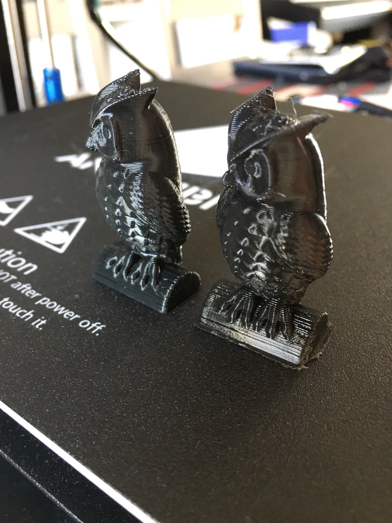

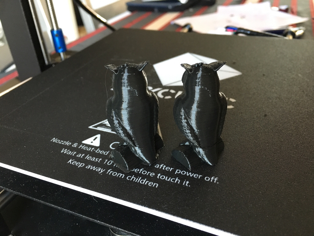

mouh_stach007 Posté(e) Avril 7, 2017 Auteur Posté(e) Avril 7, 2017 Bon déjà ca imprime C'est vrai que les steppers chauffent surtout x et y qui sont pas mal solicités je vais inverstiguer leur temperature et un moyen de refroidissement optimal...apres jamais mis mon doigts sur les dissipateurs des drivers originel donc je n'ai pas de point de comparaison...Mais en tout cas niveau bruit la je peux supporter une impression en restant dans la même pièce ! Pour l'instant ca ressemble à la chouette que j'avais déjà imprimé !
mouh_stach007 Posté(e) Avril 7, 2017 Auteur Posté(e) Avril 7, 2017 À première vue pas de différence flagrante niveau qualité d'impression entre les drivers anycubic et les tmc2100 ^^

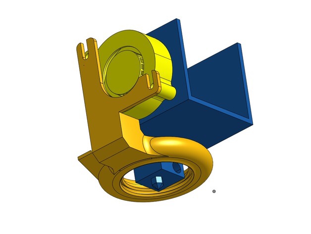

mouh_stach007 Posté(e) Avril 8, 2017 Auteur Posté(e) Avril 8, 2017 Intéressant comme modif et beau tuto. Par contre sans changement du ventilo d'origine la hotend l'intérêt est moindre si tu imprime de l'ABS car quand tu monte en température il devient vraiment plus bruyant que les moteurs. J'ai déjà ma petite idée https://www.thingiverse.com/thing:2062676Un truc de ce genre la adapté à notre anycubic
slayer-fr Posté(e) Avril 8, 2017 Posté(e) Avril 8, 2017 Il y a 12 heures, Harleyme a dit : Et les dessin sont en libre partage ou tu les vends?? non , je ne vends rien , je les donnes à ceux qui le désire , après si tu veux m’offrir une bonne bouteille de jack en échange je suis pas contre il y a 46 minutes, mouh_stach007 a dit : J'ai déjà ma petite idée https://www.thingiverse.com/thing:2062676 Un truc de ce genre la adapté à notre anycubic c'est pas le ventilateur de la hotend ça , c'est celui de la piece que ne fonctionne que pour le PLA , il tourne pas si tu fais de L'ABS
