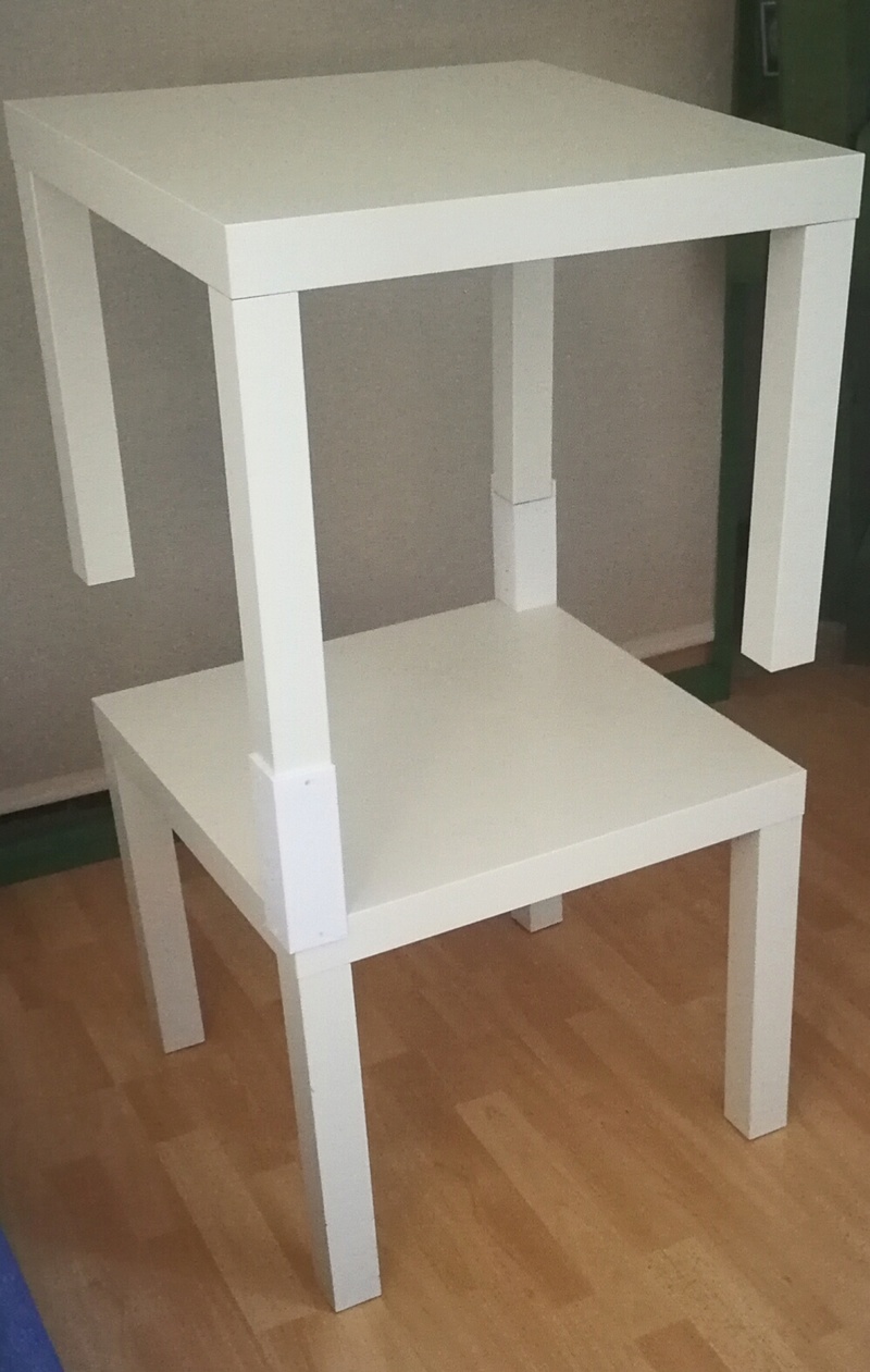

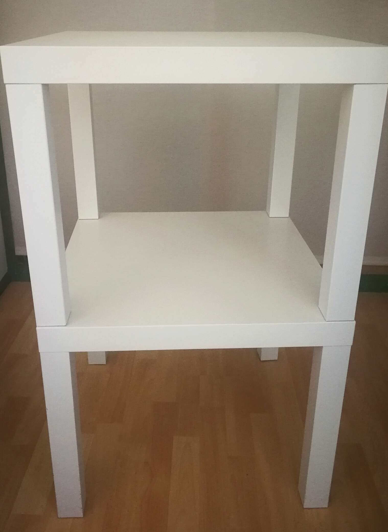

  • Qu'elle est la bonne hauteur utile pour l'I3 Mega ? Sachant que les Lack ne laissent que 40 cm sous plateau, je vise une hauteur de rallonge de 10cm. Mais est-ce suffisant pour ne pas gêner les câbles pour des impressions hautes ?

ma rehausse pour les table sont de 12 cm
pas besoin de chauffage , bien au contraire , ça chauffe trop bien dans le caisson , il faut plutôt le refroidir histoire de pas faire souffrir l'électronique
mes plexi son en tunnel , c'est plus esthétique a mon gout.

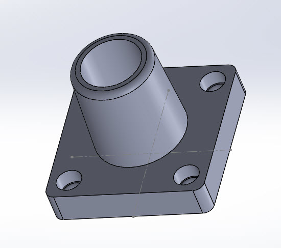

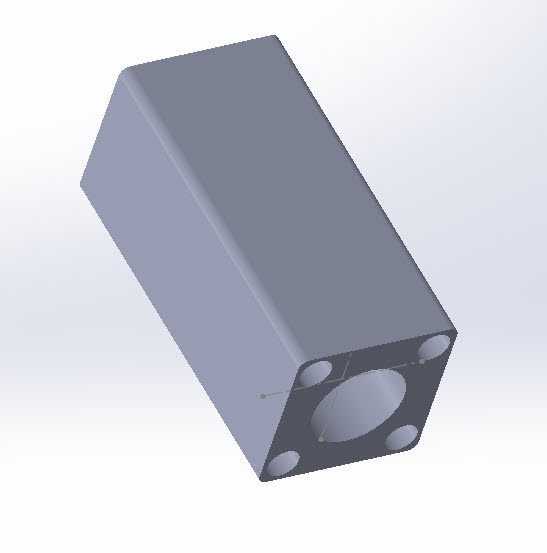

J'ai passé une bonne partie de la soirée à modéliser les rallonges.
J'ai beau avoir pris de la marge entre les pièces sensées entrer en contact (charnières sur les rallonges), je pense que la réalisation va me faire déchanter sur le respect des côtes.

En fait, en concevant mes rallonges et surtout mes charnières, j'ai remarqué que j'allais avoir un soucis au niveau des accroches dans les pieds des tables.
Si j'ai bien compris, à part dans les dix centimètres du haut et les deux centimètres du bas, les pieds sont creux (alvéolés).
Du coup, je me demande comment assurer une bonne prise des vis pour y attacher mes charnières.
J'ai modifié mes rallonges afin de tenir compte de ce "petit" inconvénient.

Je viens de me prendre 3 petites tables ikea pour imiter Slayer que je remercie de ses informations.
C'est vrai qu'elles sont hyper légère.
@Slayer : peux tu paratager ton fichier stl pour les rallonges de pied ?
merci

ok pas de soucis , je te mettrais ça en ligne demain , car je suis pas chez moi
