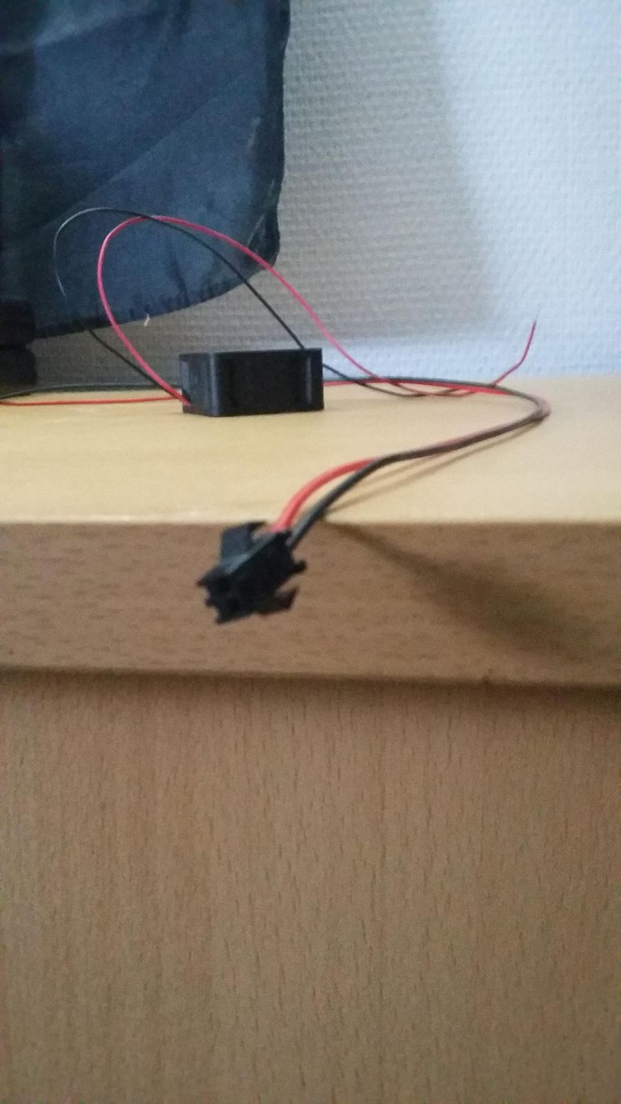

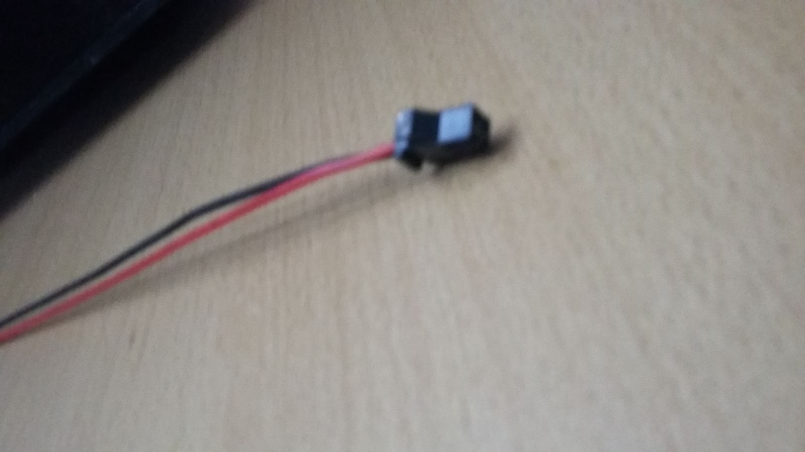

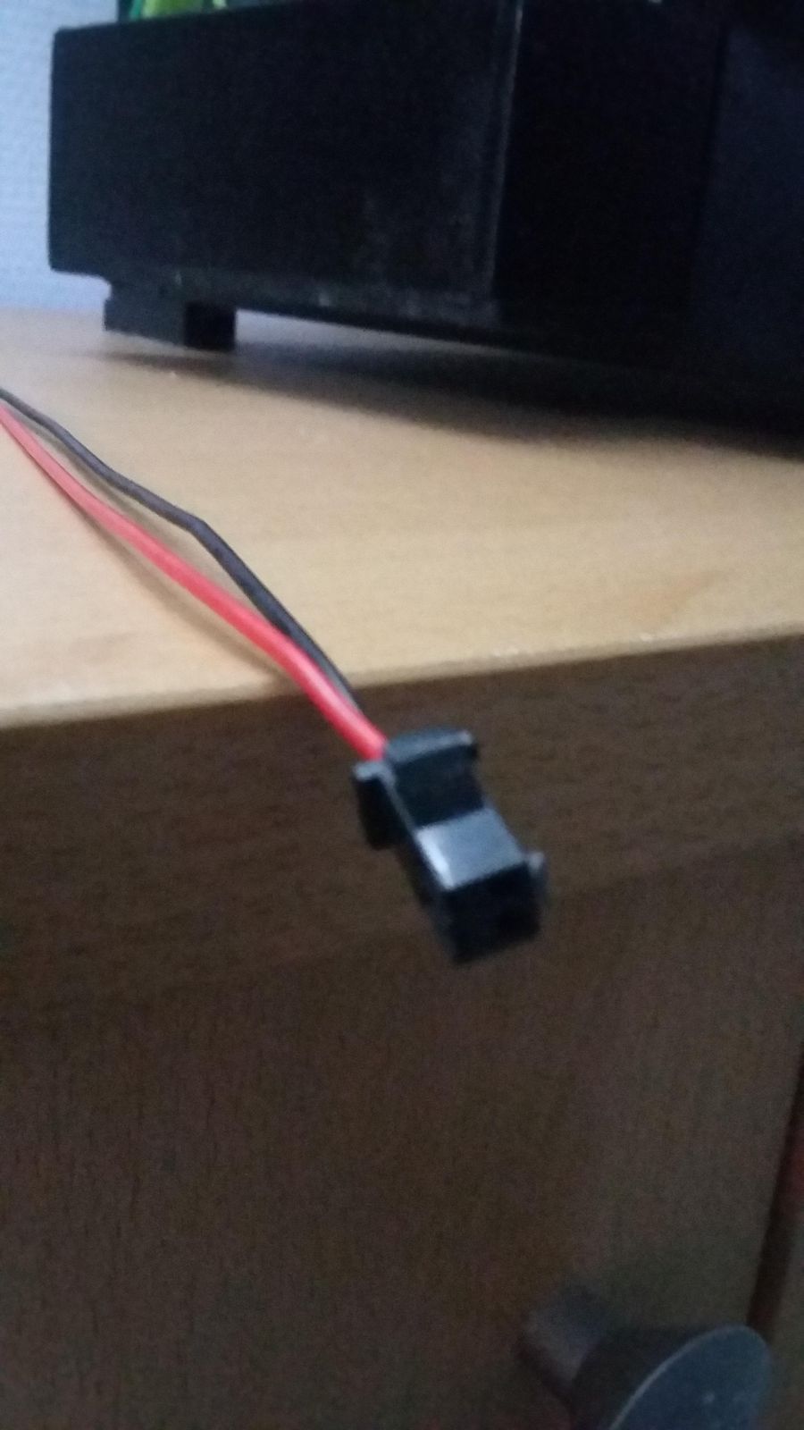

djflo68260 Posté(e) Janvier 23, 2016 Posté(e) Janvier 23, 2016 Voilà c'est fait j'ai acheté la connectique chez mon revendeur d'électronique du coin me reste à souder les câbles entre eux et à les isolés et à tout monter et réglé les feed tube. pour info la connectique est courament utilisé pour de la led voir photos. je vous tiendrez au courant quand tout sera il . Juste petite question au passage un blower peux il être utilisé pour de l'abs?
