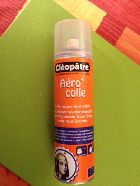

Bonsoir,
Je vais tester cela ce WE. Apparemment cela fonctionne bien. Je vous fait un retour dés que testé...
Lien vers le commentaire
Partager sur d’autres sites
  • 1 month later...
Testé ce produit => bed hs. A utiliser uniquement si vous n'êtes pas sur un Bed d'eMotion. Peu-être que sur desmiroirs cela fonctionne bien. Je vais essayer un jour les miroirs... je referai un test à ce moment.
