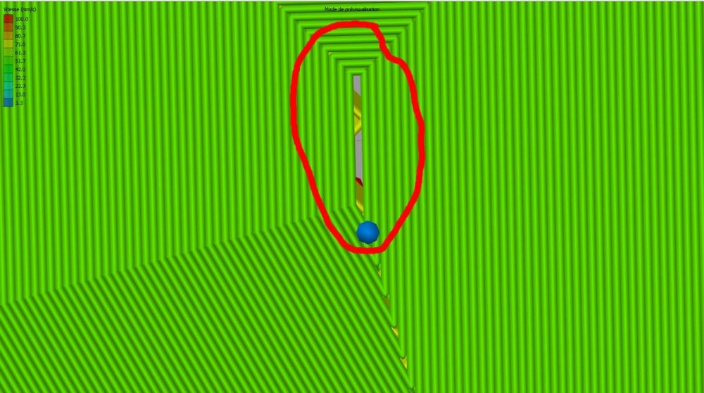

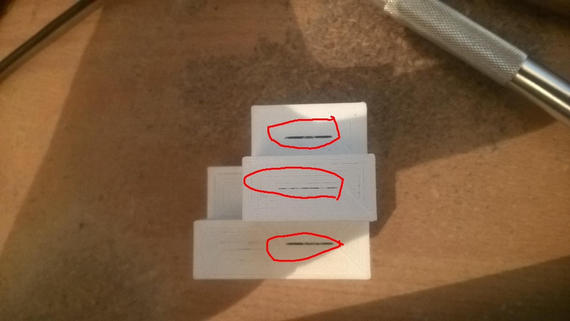

gigui Posté(e) Avril 21, 2017 Partager Posté(e) Avril 21, 2017 Bonjour , sur simplify 3d je rencontre un problème depuis un moment que je n'avais pas sur cura. J'ai toujours des petit "trous" sur les dernière couches , une petite photo pour vous montrer Lien vers le commentaire Partager sur d’autres sites More sharing options...

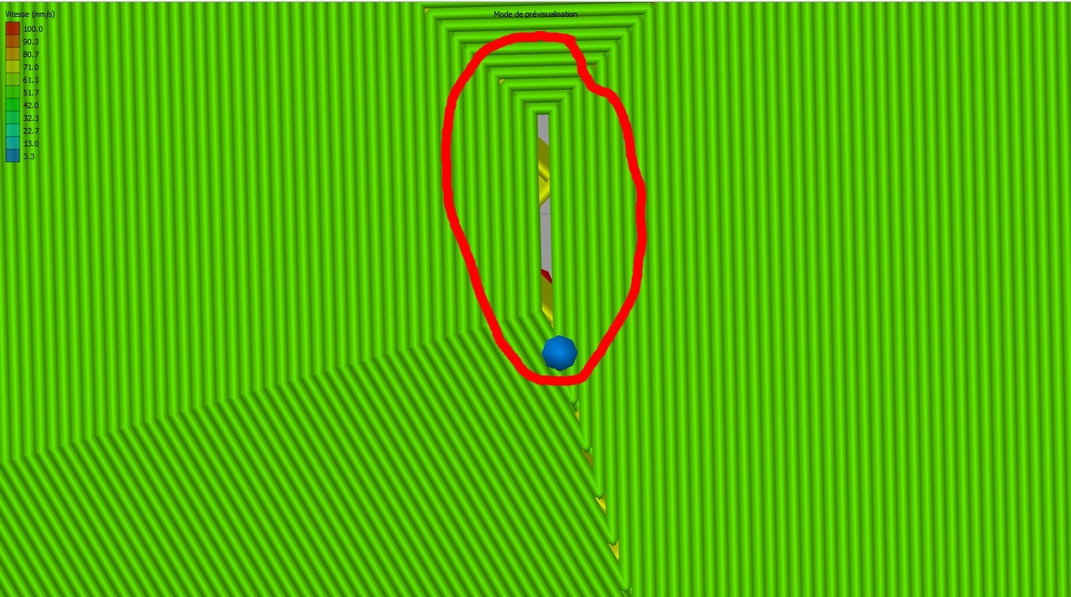

gigui Posté(e) Avril 21, 2017 Auteur Partager Posté(e) Avril 21, 2017 (modifié) Salut , j'ai rien trouvé sur ce sujet sur le site. Je n'avait pas ce problème sur cura , et j'ai juste importé mes paramètre sur s3d. Même sur la prévisualisation ont voit bien les trous donc ça semble plutôt être un problème de génération du modèle Modifié (le) Avril 21, 2017 par gigui Lien vers le commentaire Partager sur d’autres sites More sharing options...
BourrinDesBois Posté(e) Avril 21, 2017 Partager Posté(e) Avril 21, 2017 J'ai pas S3 mais change le type de remplissage de la couche supérieure, là c'est en mode où tu suis la forme de ta pièce, alors qu'il faudrait que tu imprimes en en diagonale, je sais pas si c'est clair, mais n'ayant pas ce logiciel je ne peux pas t'aider plus. Il ne remplis pas parce que le trou est d'un diamètre inférieur à la largeur de tes passages de buses (et donc surement inférieur à ta largeur de buse. Lien vers le commentaire Partager sur d’autres sites More sharing options...
BourrinDesBois Posté(e) Avril 21, 2017 Partager Posté(e) Avril 21, 2017 Je crois que ton problème équivaut à ça :https://www.simplify3d.com/support/print-quality-troubleshooting/#gaps-in-thin-walls Lien vers le commentaire Partager sur d’autres sites More sharing options...
vr34 Posté(e) Avril 21, 2017 Partager Posté(e) Avril 21, 2017 Ce remplissage est plus que bizarre et n'est pas juste sur la dernière couche. Généralement le balayage du remplissage se fait à 45° par rapport aux bords et la couche suivante est à 90° de la précédente. Croiser les balayages permet d'obtenir une paroi horizontale plus solide. Lien vers le commentaire Partager sur d’autres sites More sharing options...

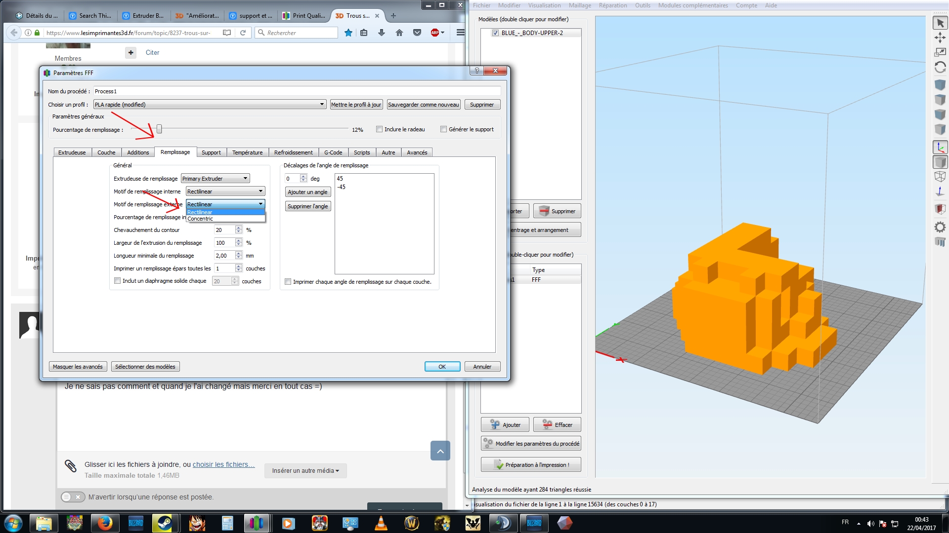

gigui Posté(e) Avril 21, 2017 Auteur Partager Posté(e) Avril 21, 2017 Effectivement c'était le paramètre de remplissage externe qui était en concentric plutôt que rectilinear. Je ne sais pas comment et quand je l'ai changé mais merci en tout cas =) je met la photo si jamais çà sert à quelqu'un d'autre 1 Lien vers le commentaire Partager sur d’autres sites More sharing options...
