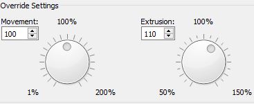

Si je peux me permettre d'apporter mon avis, moi au contraire de @La Bidouille je n'imprime que sur carte SD, sur les long print, je peux arrêter l'ordinateur, mais le plus important pour moi, c'est qu'il y a une choses sur la quelle tu as la main quand tu imprimes, par l'intermédiaire de l'écran, c'est la vitesse d'impressions.
Hello Harleyme
il y a 24 minutes, Harleyme a dit :
Ce n'est pas une particularité de ce mode de gestion....c'est pareil à partir du contrôle d'un pilote d'impression en USB ...rj45... wifi ...voir avec octoprint ..;)
Les contrôles sont identiques.(2 au hasard pour ce cas)
59096b503ef36_2017-05-0307_18_12-MachineControlPanel.jpg.f72576c03cb25530e483e23722cb09fa.jpg     59096b5201168_2017-05-0307_24_37-Repetier-HostV1.6.1.jpg.1de1f91fdbb32d7335722a4d3a79c0da.jpg
C'est un mode de travail différent... il n'y a pas de limitation particulière (si ce n'est être accroché à un processeur)
Mais ce n'est, bien évidement, pas un gadget

OK je ne savais pas. Mais alors juste une question que je me pose, si ton ordinateur plante, que ce passe-t-il ?
On est en train de pourrir le topic de Melissa ^^
(ben ça dépend du plantage ....sinon....mais il y de forte chance que tout plante  ^^)
