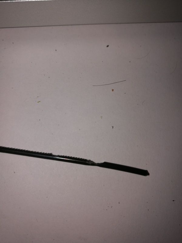

Et vérifie comme Sigiel l'a dit l'émotrusdeur entasse un tas de petit morceaux quand le filament se fait ronger et empéche ainsi la bonne accroche de ton filament..

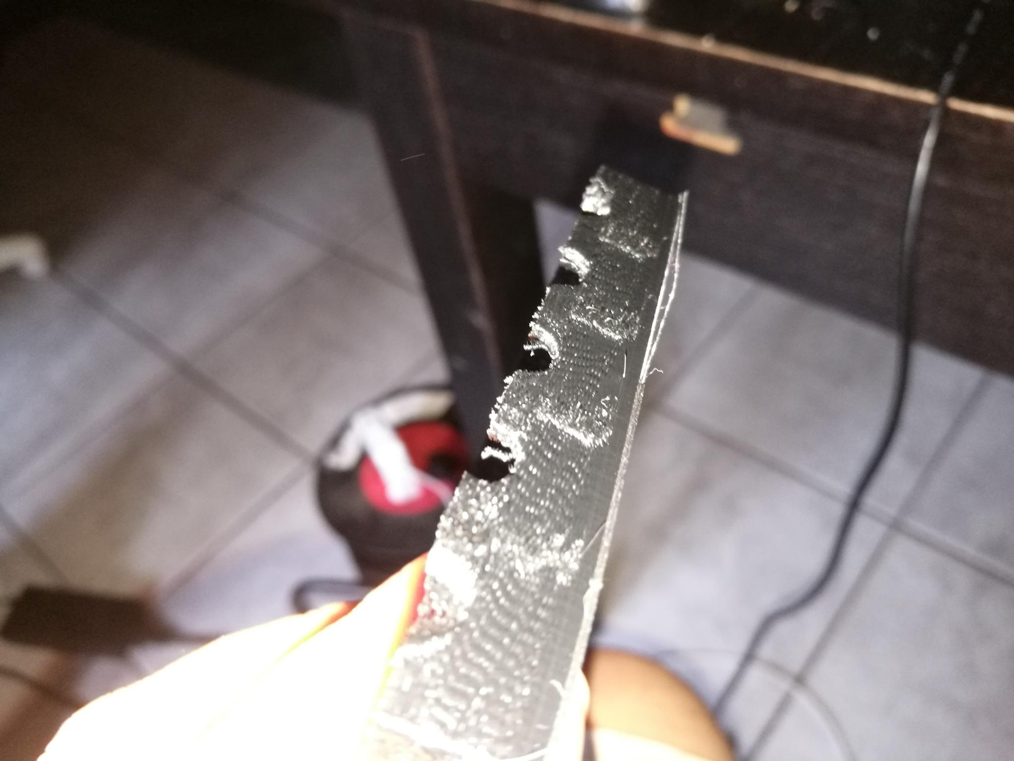

Là j'ai lancer une impression de 7h sa a bloqué au bout de 14% pour la première fois et la deuxième fois 22% !
Donc c'est vraiment pas au début ...j'ai même plus une belle impression !
Voici la première photo c'est au moment où sa s'est arrêté !
Et la deuxième c'est pour montrer que j'ai pas mes couche super bien aligné :/
Je vais regarder du côté du débit d'extrusion ... Parce que pour moi sa passe bien partout, j'ai bien nettoyer mon extrudeur etc..
Merci de m'aider :)

Avec les photos on a l'impression que les couches n'adherent pas très bien entre elles.
Tu imprimes en quelle épaisseur de couches ?
A quelle température ?
A quelle vitesse ?
C'est quelle marque d'ABS ?
Si c'est de l'abs emotion tech
le goblin de l'emostrudeur, n'est pas adapte. (la roue denté... les dents sont trop fines).
c'est pareil avec le pla BQ.
donc en gros change de filament. je te conseille esun, l'emostrudeur l'adore...

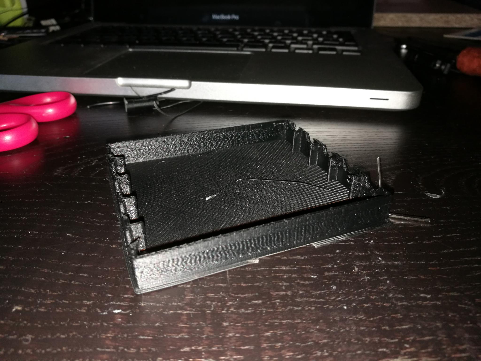

Bon bah jai imprimer le benchy ... Et du coup pas très concluant ! Il est allez jusqu'au bout ce coup ci mais le résultat est loin d'être parfait !
Cela expliquerait mon problème ?
Salut,
Pour le décalage des couches, j'ai eu ce problème lorsque les courroies qui déplacent la tête d'impression n'étaient pas assez tendues, ou bien lorsque les courroies se bloquaient quand les chariots arrivaient en haut --> du coup les crans sautent sur les roues crantées des moteur et toute la couche se décale.
2 choses à faire : bien couper les courroies à la bonne longueur pour que le restant ne bloque pas le système, et bien tendre les courroies.

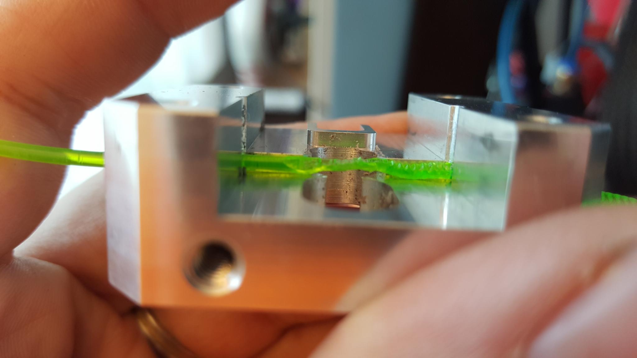

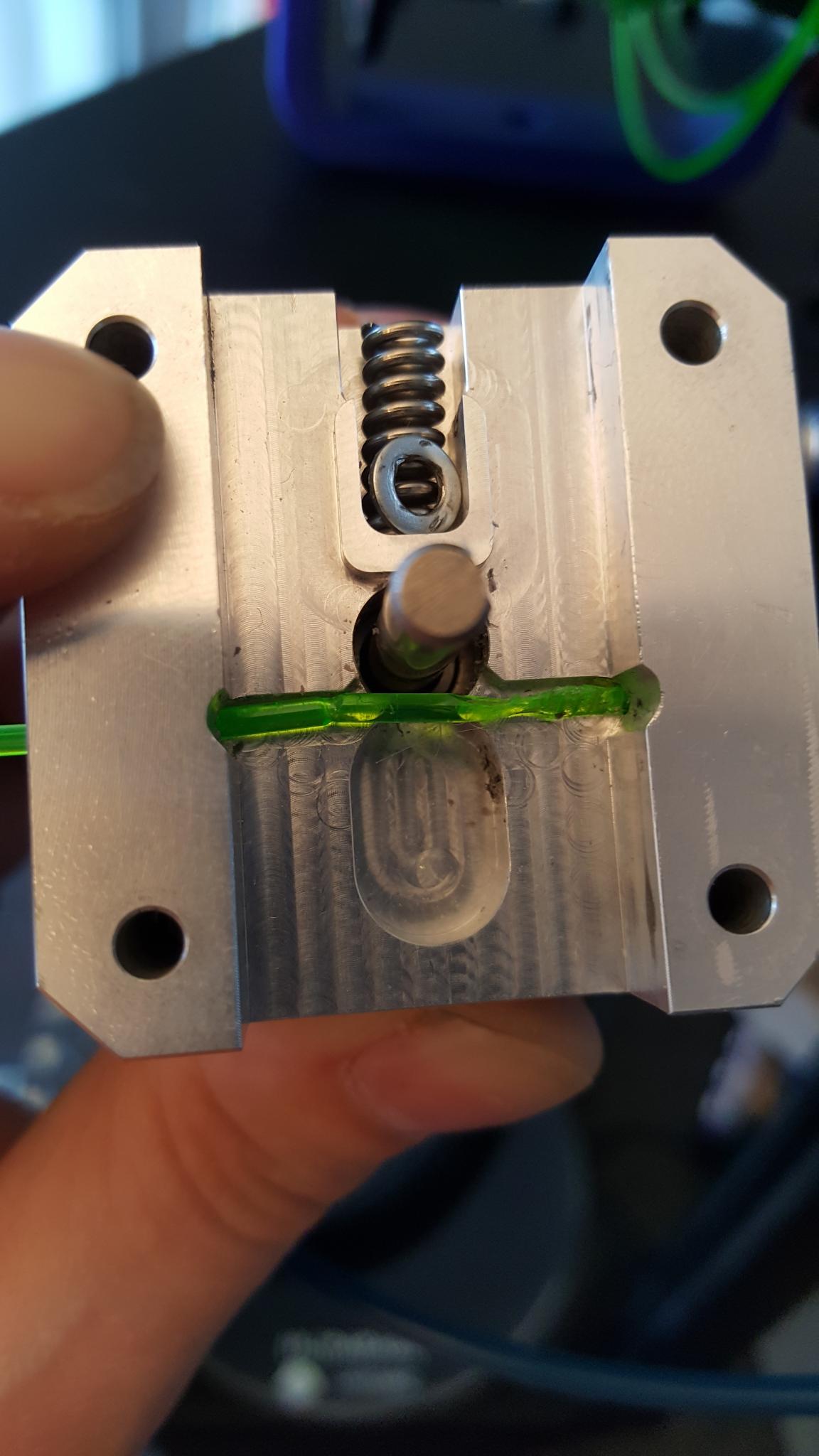

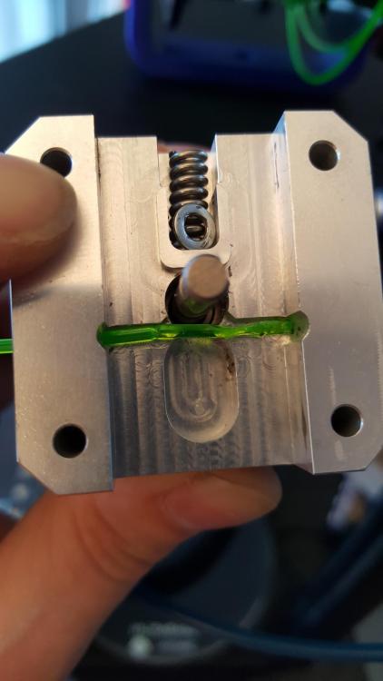

@Pogues est-ce que tu as déjà démonté le bloc avec la pièce moletée ? Peut-être le ressort à l'intérieur qui fait pas bien son boulot, je n'ai pas essayé de mon côté mais j'aimerai savoir si tu l'as déjà fait, pour pas que je le fasse pour rien (j'ai vraiment pas beaucoup de temps en ce moment c'est énervant)
@Joskj'ai démonté l"emostrudeur je te montre les photos avec l'état du filament dedans.
Je viens le ré-assembler puis calibration de la delta.
Je relance une impression pour voir (avec une première couche moins écrasée).

Wtf? le fil est à 2 doigts de lâcher comment ça se fait?
Ton verdict alors?
@Joskbon après avoir démonter et nettoyer l'extrudeur, puis suivi les conseils de @sigiel, @Marlequeen et @pascal_frigoriste et d'autres glanés sur le forum, j'en ai profiter pour démonter la tête et changer la buse (je trouvais la mienne pas très clean).
Calibration et résultat une impression de 5:40 et PETG sans accrocs.
Je ne pige vraiment pas pourquoi mais dans l'ensemble ça remarche.
