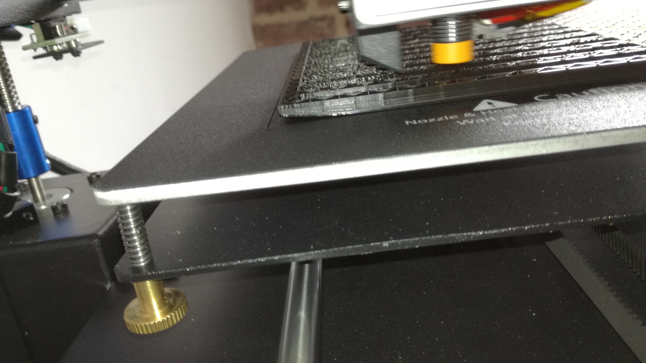

kropernic Posté(e) Avril 29, 2017 Auteur Partager Posté(e) Avril 29, 2017 Cela étant, tant que j'y suis, une idée de pourquoi le début de la pièce a fait ceci (voir image) : Lien vers le commentaire Partager sur d’autres sites More sharing options...
Invité Posté(e) Avril 29, 2017 Partager Posté(e) Avril 29, 2017 Cela s'appelle du warping. Pour la fonction de reprise on en à parlé sur un autre sujet c'est je crois G5 qu'il faut ajouter dans l'onglet start/end-gcode dans cura dans le start.gcode a la fin. Lien vers le commentaire Partager sur d’autres sites More sharing options...
kropernic Posté(e) Avril 29, 2017 Auteur Partager Posté(e) Avril 29, 2017 (modifié) ok ok... J'vais tacher d'en savoir plus chez mon ami google pour ce gcode... J'imagine qu'il doit y avoir quelque part une liste avec tout plein de truc plus ou moins cool à savoir Edit : J'oubliais. Je sais que c'est warping mais d'après mes 2 semaines de lecture du forum, ce n'est pas sensé arrivé avec du pla non ? Possible un mauvais nivelage de mon plateau qui aurait fait que ce coin là soit plus bas et donc ça n'a pas accroché ? Modifié (le) Avril 29, 2017 par kropernic Lien vers le commentaire Partager sur d’autres sites More sharing options...
Harleyme Posté(e) Avril 29, 2017 Partager Posté(e) Avril 29, 2017 Il y a 1 heure, kropernic a dit : ok ok... J'vais tacher d'en savoir plus chez mon ami google pour ce gcode... J'imagine qu'il doit y avoir quelque part une liste avec tout plein de truc plus ou moins cool à savoir Edit : J'oubliais. Je sais que c'est warping mais d'après mes 2 semaines de lecture du forum, ce n'est pas sensé arrivé avec du pla non ? Possible un mauvais nivelage de mon plateau qui aurait fait que ce coin là soit plus bas et donc ça n'a pas accroché ? Le PLA peut faire aussi du warping, beaucop moins que l'ABS mais ça arrive. il faut éviter les courant d'air et avoir une bonne accroche. Je suis désolé pour les mauvaises informations que je t'ais données, pour moi ça à marché, mais comme c'était sur le Gcode du Hibou, il y avait tout ce qu'il fallait. Lien vers le commentaire Partager sur d’autres sites More sharing options...
