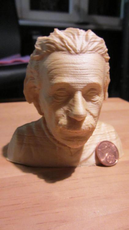

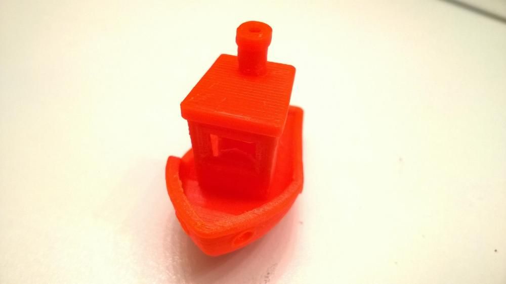

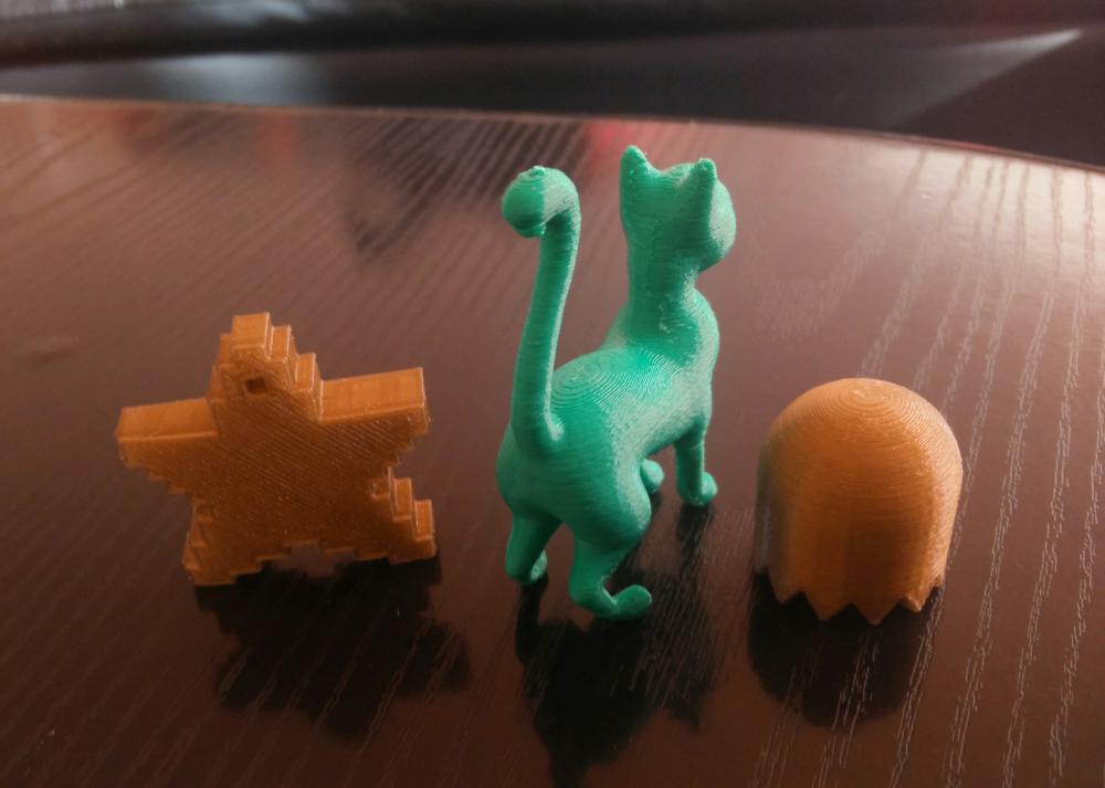

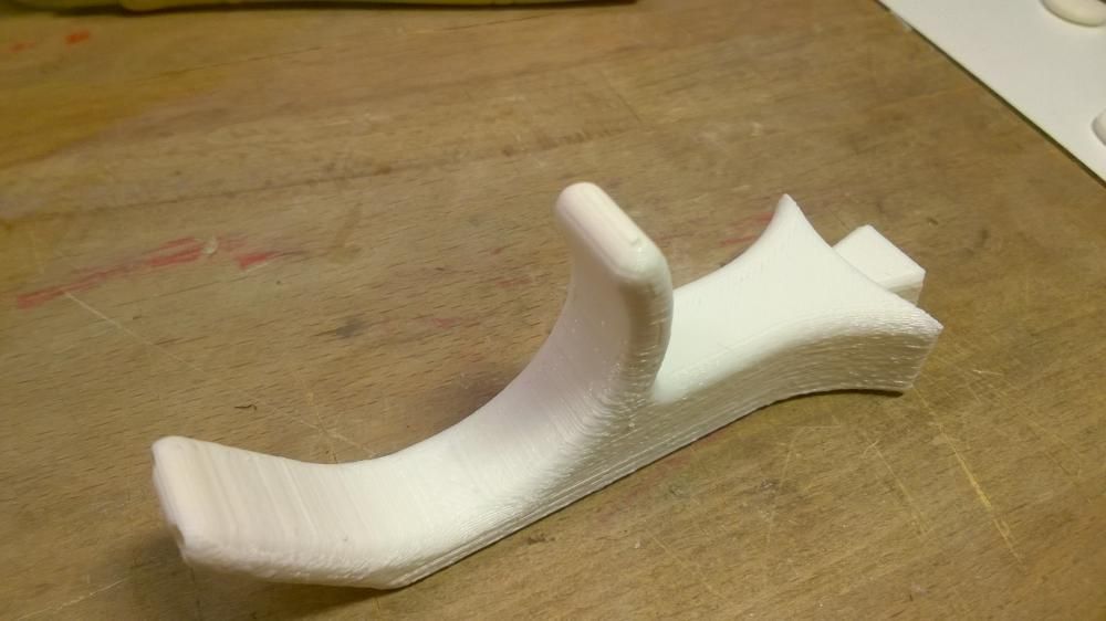

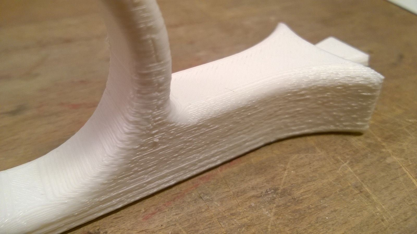

Impression du jour. Essai de filament wood Esun, mode normal et creux. Lors de l'impression par moment l'extrudeur"cogne", comme des petits coup de marteau??Si l'un d'entre vous a des explications sur ce phénomène??IMG_7176.thumb.jpg.31f7ac416c245e6a97c3a.
j'ai eu ce problème, filament wood + température enlevé = bouchage de buse .
J'ai réussi a palier a ce problème en en baissant la temp et en débouchant la buse avec un autre filament juste avant de lancer une impression en wood ;)
a voir si ca fonctionne chez toi ...
en faite c'est la roue dentée de ton moteur qui râpe ton filament car il n'arrive plus trop a sortir, donc bouchon .
Vu que le filament wood contient du bois il a tendance a "brûler" et former des bouchons avec des température élevé .
Merci pour l'impression test.
il y a rien à faire, mon fil est de pitre qualité (29 euros/1Kg).
Les impression test avec Octofiber sont largement meilleures et présentent moins de bavures, même s'il est plus cher.
J'aimerais bien savoir où tu as acheté le filement Wood (Edge). Je voudrai m'équiper aussi et à quelles températures vous faites tourner la buse avec ce fil.
Le wood esun vient de la boutique de charleville maiziere ( la boutique du 3D) J'AI imprimé à 210 ° mais cela est sans doute trop élevé puisque mon extrudeur cognait.

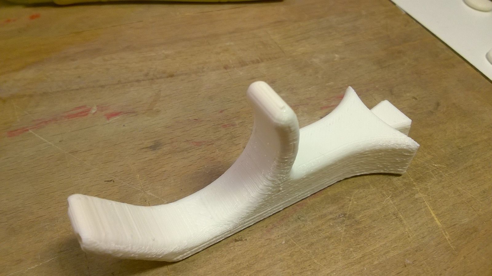

Quelques essais de nouveaux filaments arrivés en échantillon (merci encore ;)).
Dsl pour la qualité des photos, la flemme de sortir le réflex, et je n'avais que mon portable sous la main :P
Ps: Tout est imprimé en mode rapide sous Cura by Dagoma.
Modifié (le) par Weiling

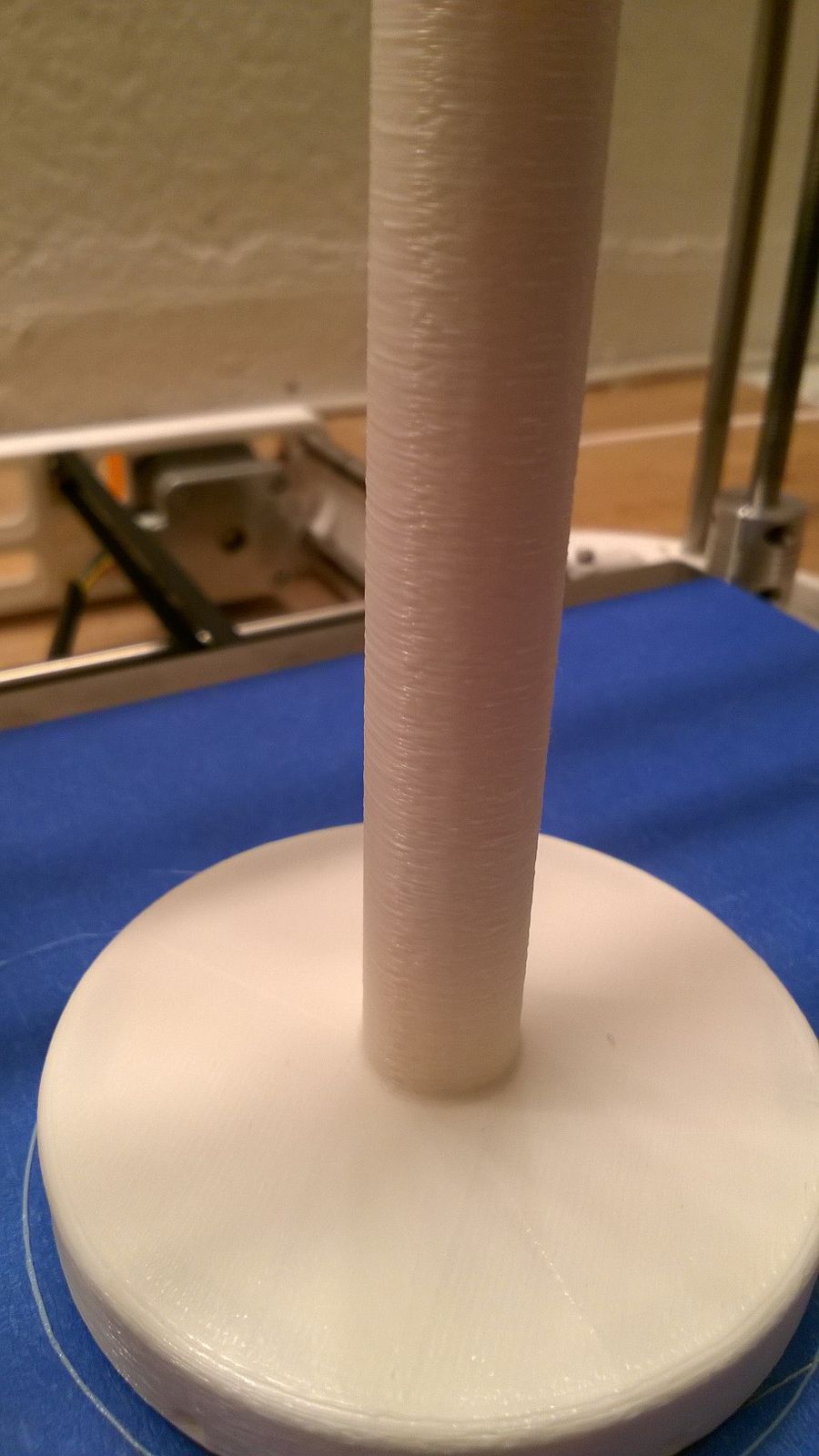

Je trouve le wobble limité par rapport aux pièces plastiques du kit de ma discovery 200
J'imprime en rapide avec du Filo3D.

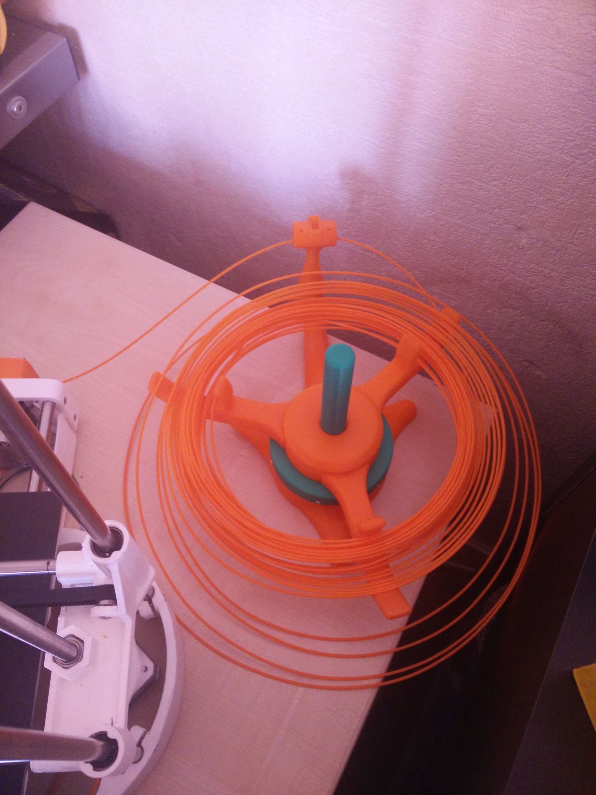

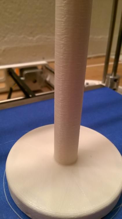

Je me rends que je n'avais posté la photo de mon dérouleur, je corrige de suite! (En mode Rapide aussi)

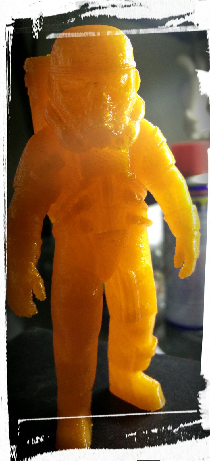

Également, je voulais faire un petit test, et surtout finir ma bobine orange, j'ai donc trouvé un pti perso, lancer l'impression en mode "rapide", et en avant les histoires! (ça rends pas ouf avec la couleur, mais en plus foncé et moins transparent, ça doit envoyer du paté :p )

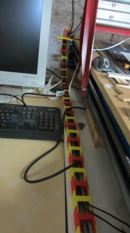

Voila une trentaine de maillons pour faire une chaine passe énergie pour ma CNC. ET une réparation d'un petit serre joint. Impression de la petite poignée rouge
Modifié (le) par Edge540
Sympa les maillons Edge!

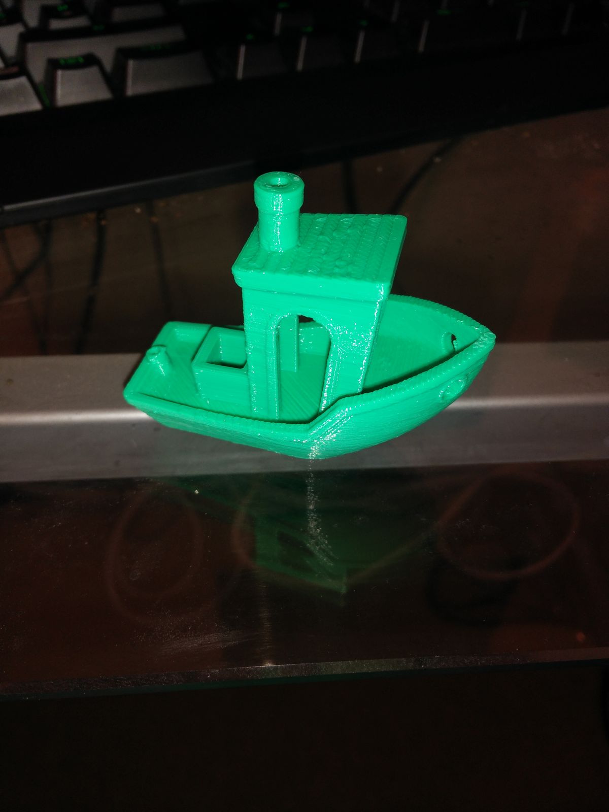

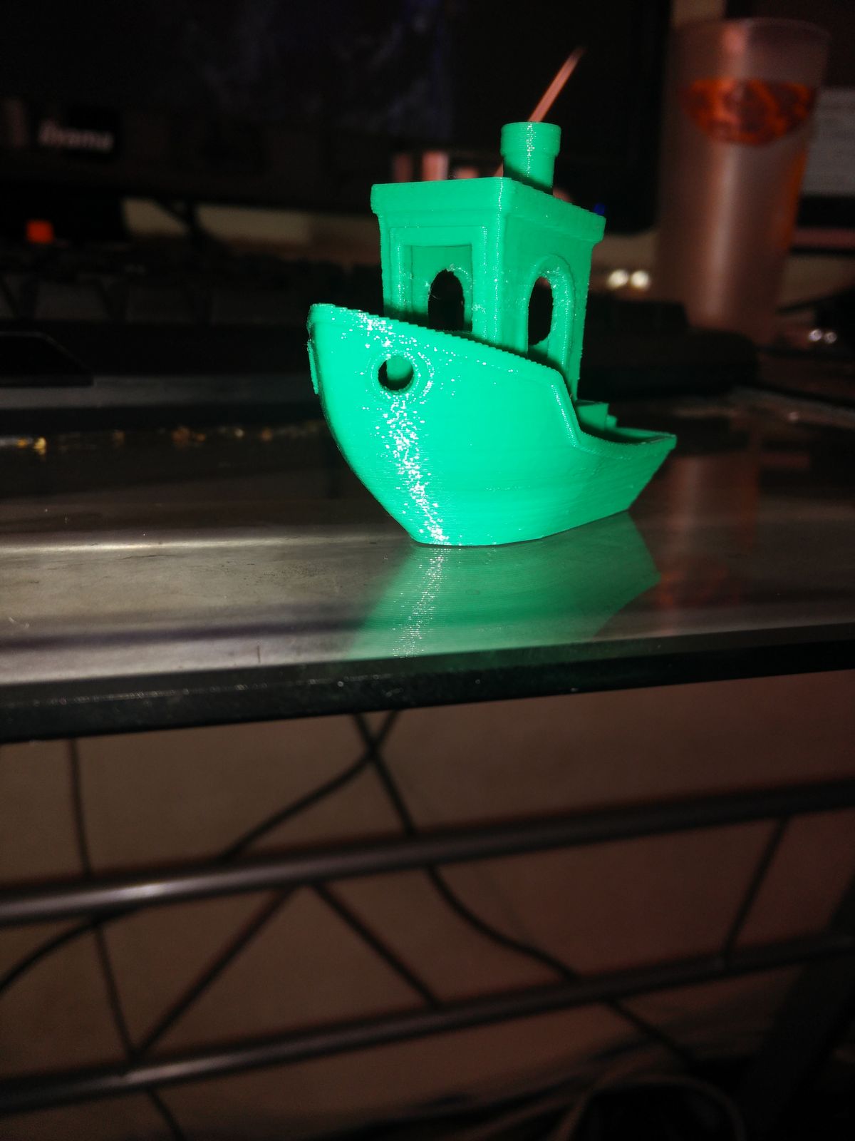

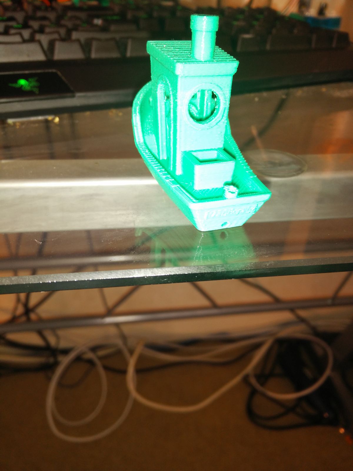

Petit test d'impression avec le ship 3D Benchy, et bah franchement pas décevant pour un sous! Un pti soucis avec l'écriture derrière, mais j'étais en mode rapide, je pense qu'en "fin" voir "standard" ça passe pas mal mieux.

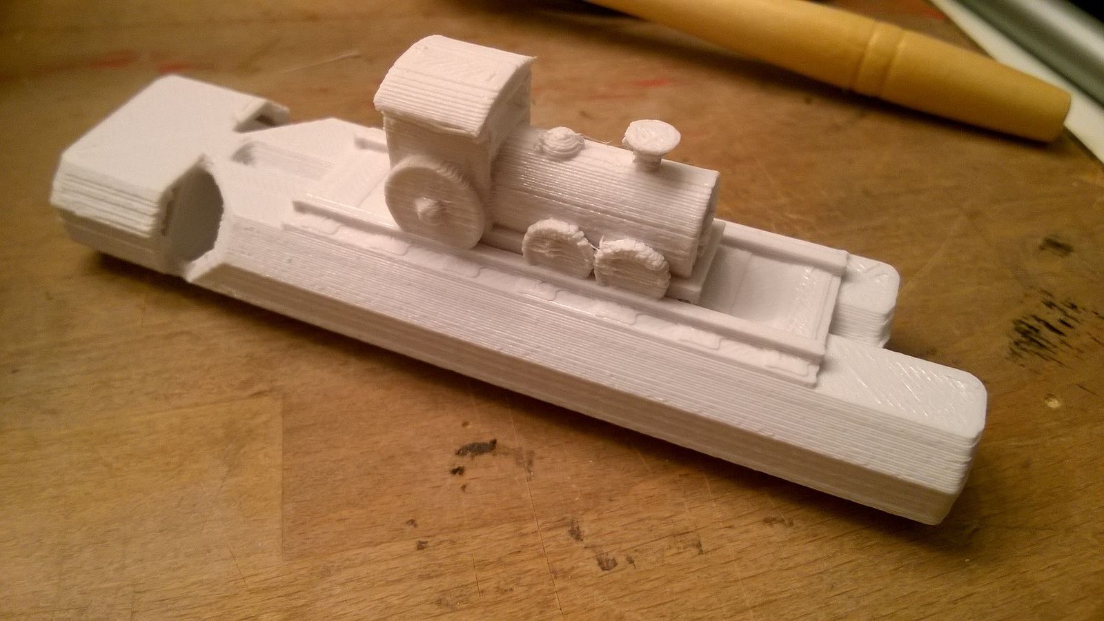

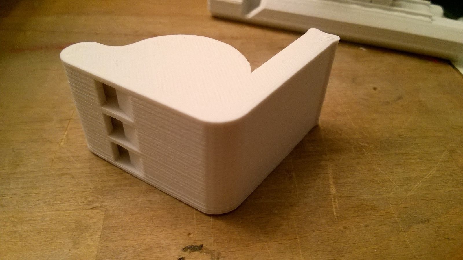

Un sifflet "train" (qui siffle super bien) en PLA ESUN rapide. Ça bave un peu sur les détails.
WP_20151110_002.thumb.jpg.8c350aa6382387
Un autre sifflet, toujours PLA ESUN mais en mode fin.
WP_20151110_003.thumb.jpg.e3dc6e0f38e9b7
Pour comparer les 2 modes il faudrait imprimer le même objet :)
Toujours un max de wobble sur tes pièces... Et un retract mal configuré aussi..

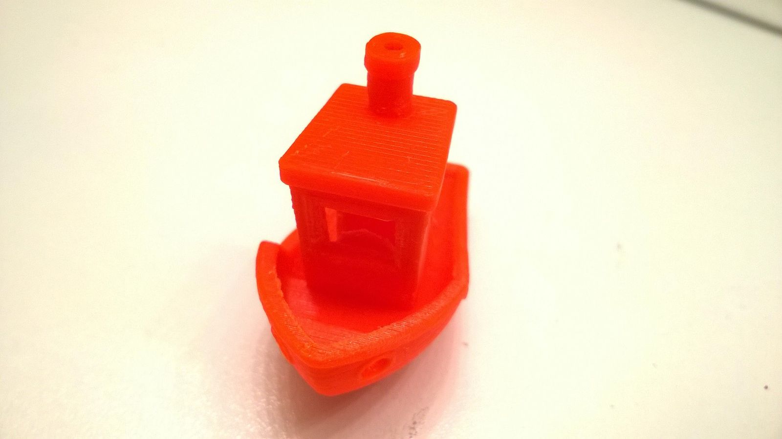

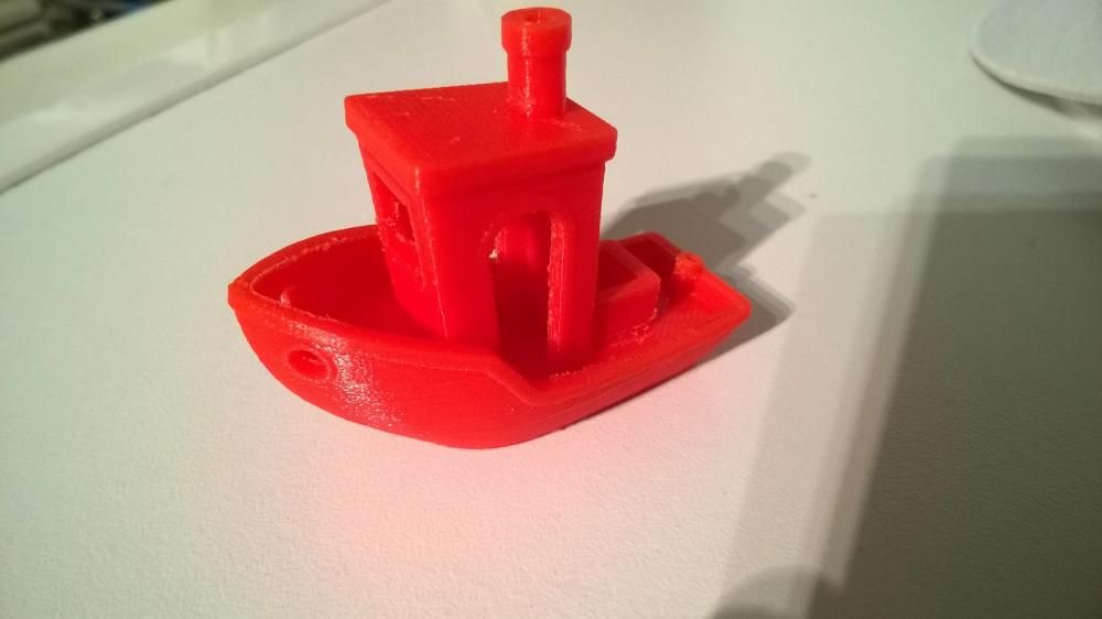

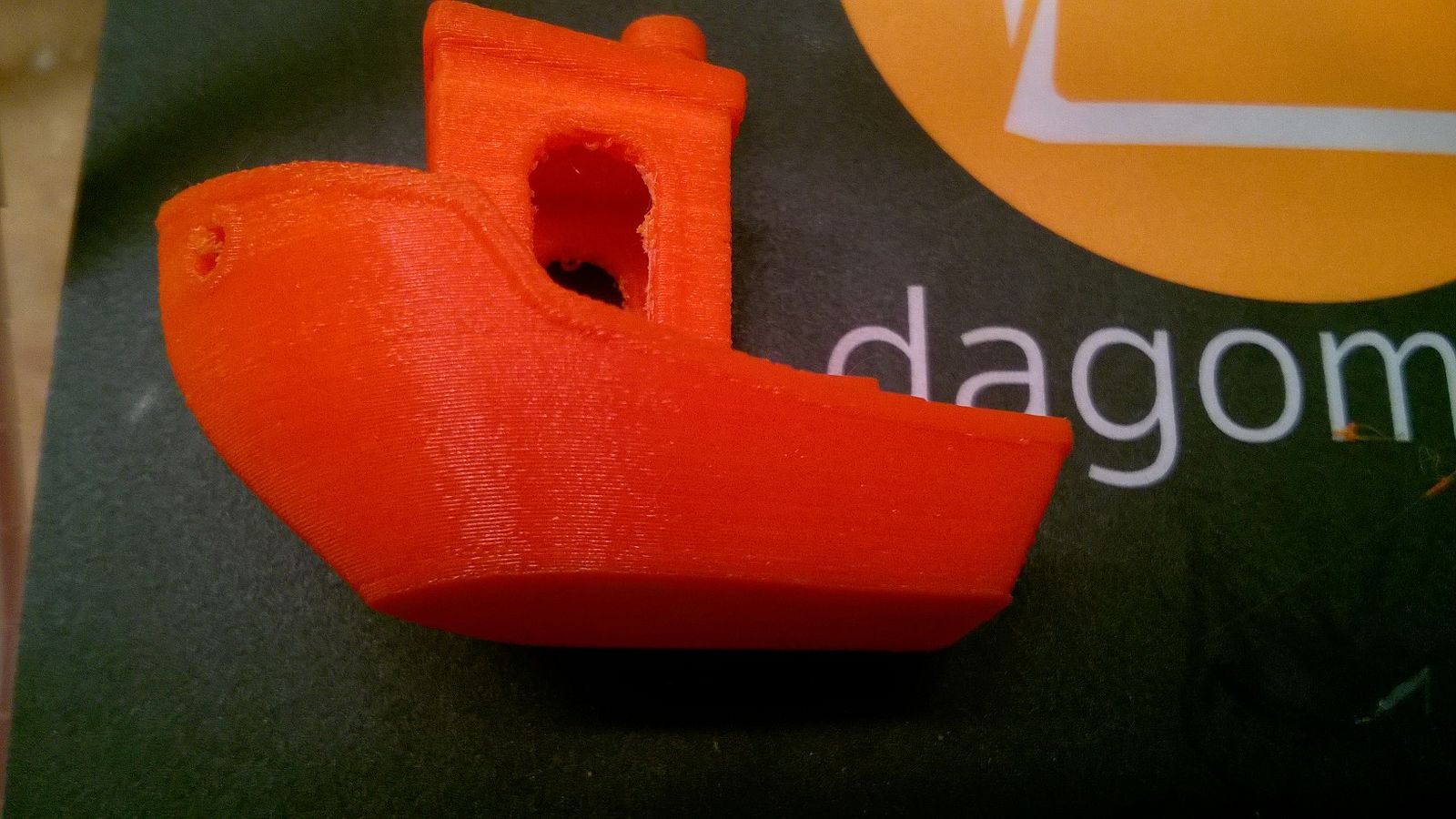

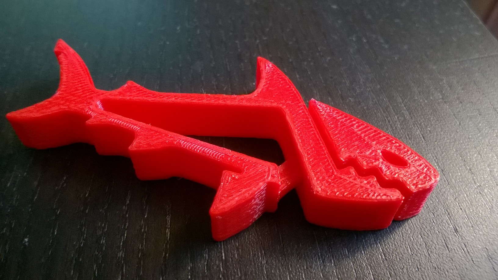

Le petit bateau 3dBenchy. PLA ESUN rouge, 220 °C, mode rapide.

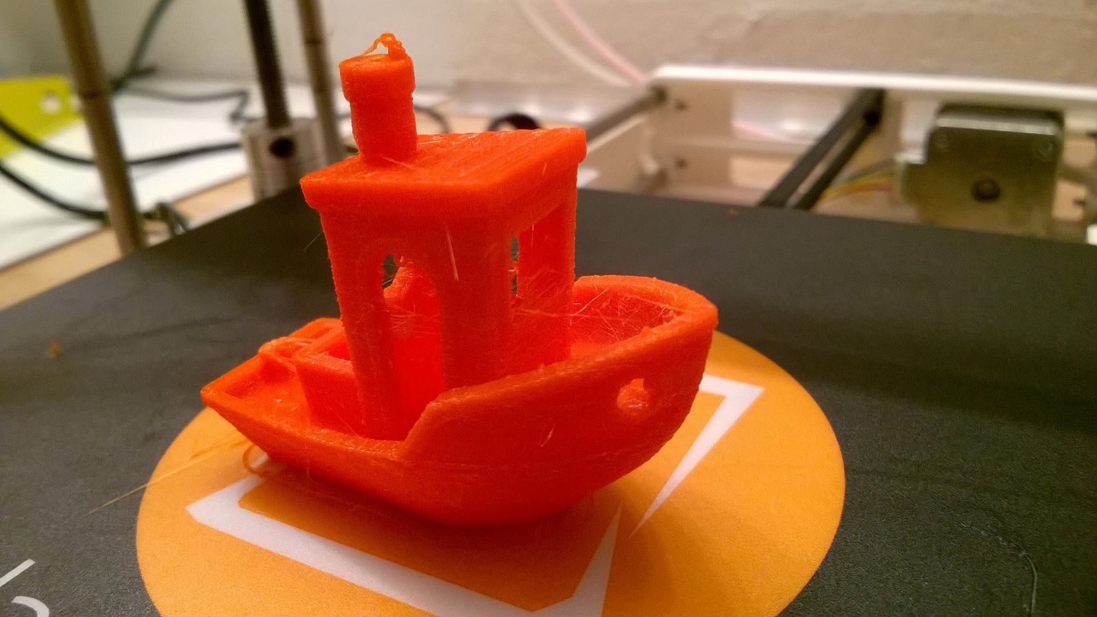

Brut d'impression (ou mode Halloween avec les toiles d’araignées) :
WP_20151110_20_43_17_Pro.thumb.jpg.c93ca
Sur la coque, ça semble pas si mal :
WP_20151110_20_47_01_Pro.thumb.jpg.0ea8d
Pour le retract : ça se configure avec un Cura "complet" ou bien c'est by-design de la Discovery 200 et on n'y peut rien ?
Pour le wooble j'ai bien compris qu'on ne pouvait rien faire.
Modifié (le) par candau33
Il y a 12 heures, lv-esad a dit :
Comment on voit que le retract est mal configuré?

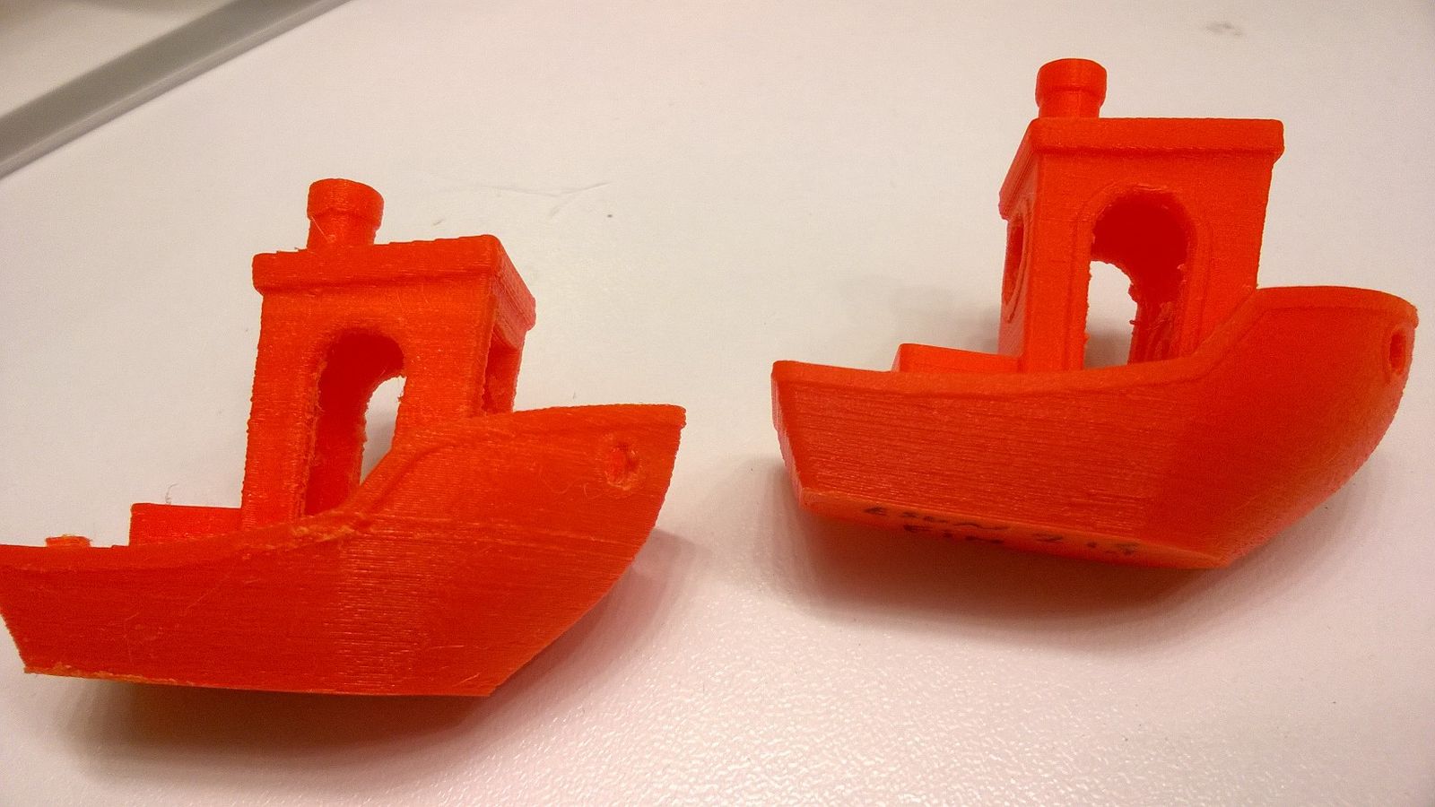

Comparaison Rapide / Fin :
WP_20151111_12_07_27_Pro.thumb.jpg.f2cdb
La coque est presque lisse. Beaucoup moins de toiles d'araignées également.
