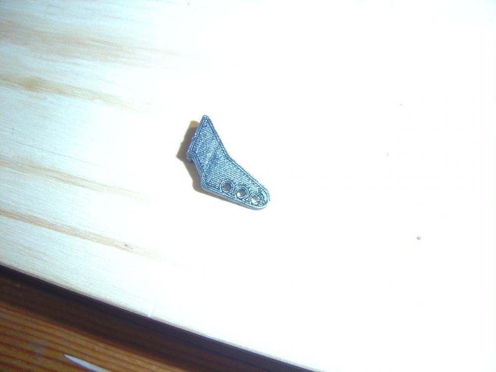

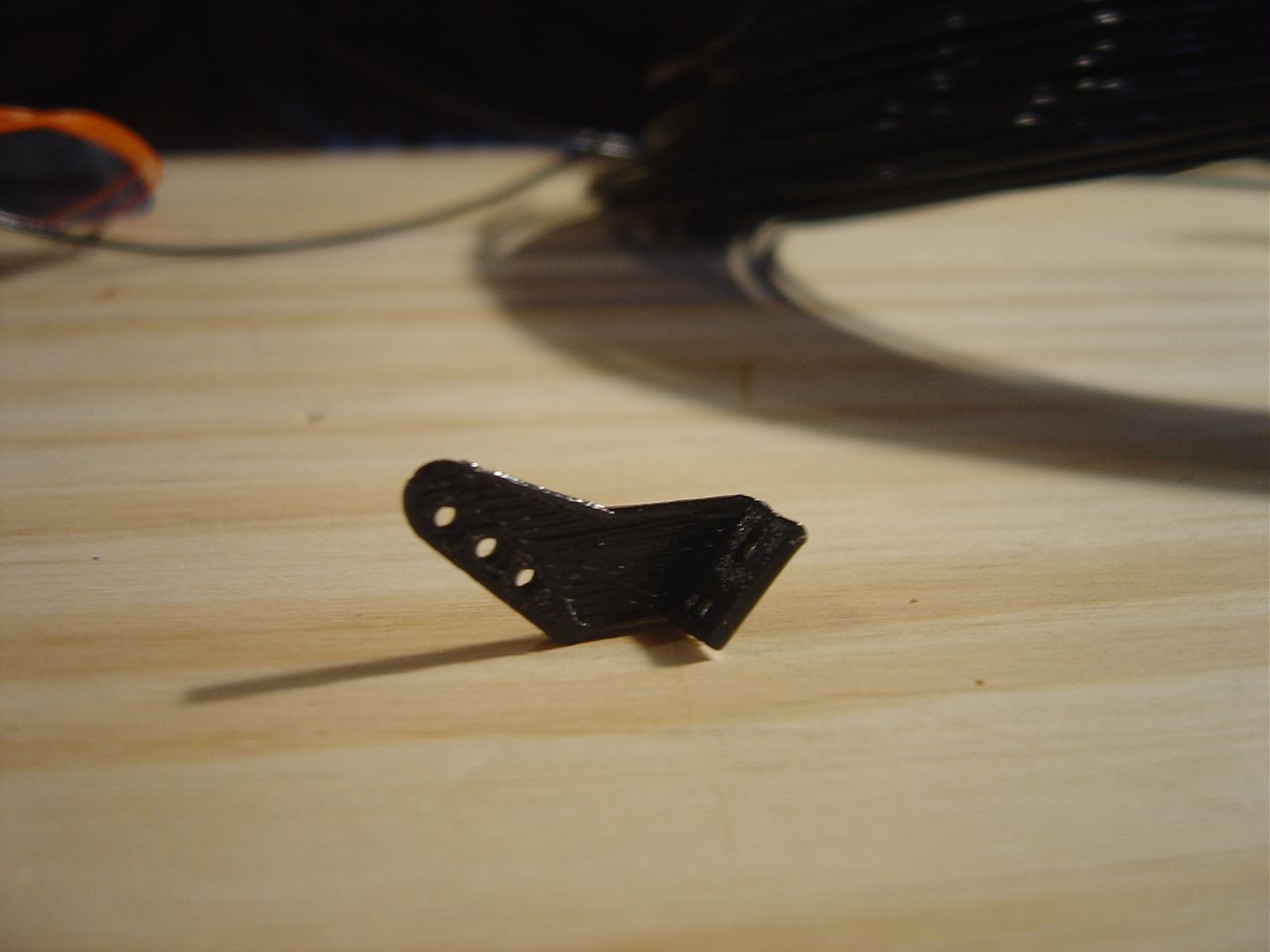

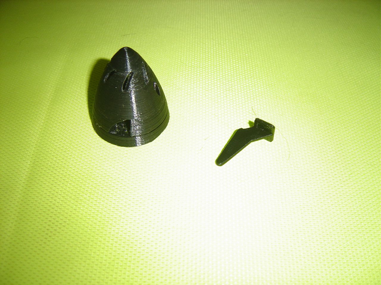

Corsair09 Posté(e) Novembre 24, 2015 Posté(e) Novembre 24, 2015 C'est vrai qu'on fait souvent des trucs qui ne servent à rien, juste pour le plaisir de voir la machine en mouvement. Je fais aussi du modélisme et dans le genre utile qui va servir, j'ai imprimé un cône ainsi qu'un guignol de commande modélisé avec SketchUp. Mais CURA a oublié les trous! Ils apparaissent dans la pièce "jaune" et disparaissent dans la vue en couches. Mystère...

PoLoMoD Posté(e) Novembre 24, 2015 Posté(e) Novembre 24, 2015 il y a 24 minutes, Corsair09 a dit : C'est vrai qu'on fait souvent des trucs qui ne servent à rien, juste pour le plaisir de voir la machine en mouvement. Je fais aussi du modélisme et dans le genre utile qui va servir, j'ai imprimé un cône ainsi qu'un guignol de commande modélisé avec SketchUp. Mais CURA a oublié les trous! Ils apparaissent dans la pièce "jaune" et disparaissent dans la vue en couches. Mystère... pour les trous sous SketchUp fais bien gaffe au sens des faces . avant de coloriser : - claire = face exterieure - foncé = face interieure La piece jaune dans cura ne montre que les face sans te dire le sens ...
Corsair09 Posté(e) Novembre 24, 2015 Posté(e) Novembre 24, 2015 Bonsoir, 40mm de diamètre, démontable en deux parties, trouvé sur thingiverse.com.
Tircown Posté(e) Novembre 25, 2015 Posté(e) Novembre 25, 2015 (modifié) Le 22/11/2015 19:10:46, Tircown a dit : Maintenant je ne me fais plus avoir, avant de lancer une impression, j'affiche les couches et je vérifie que tout y est. Fait comme moi, affiche par couche dans Cura, laisse le temps à la visualisation de se charger, et vérifie en passant d'une couche à l'autre si tout est à sa place. L'affichage par couche est fidèle au gcode généré et ça évite de mauvaises surprises après 3h d'impression Modifié (le) Novembre 25, 2015 par Tircown
Corsair09 Posté(e) Novembre 25, 2015 Posté(e) Novembre 25, 2015 bonjour, oui je fais comme ça, je n'ai pas été surpris de ne pas voir mes troutrous. Je vais reprendre la modélisation à zéro. Hier j'ai fait, vite fait, un test : Un petit cube percé par un rond et ça marche.

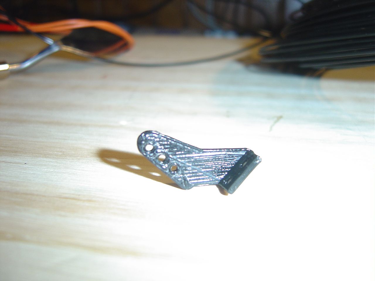

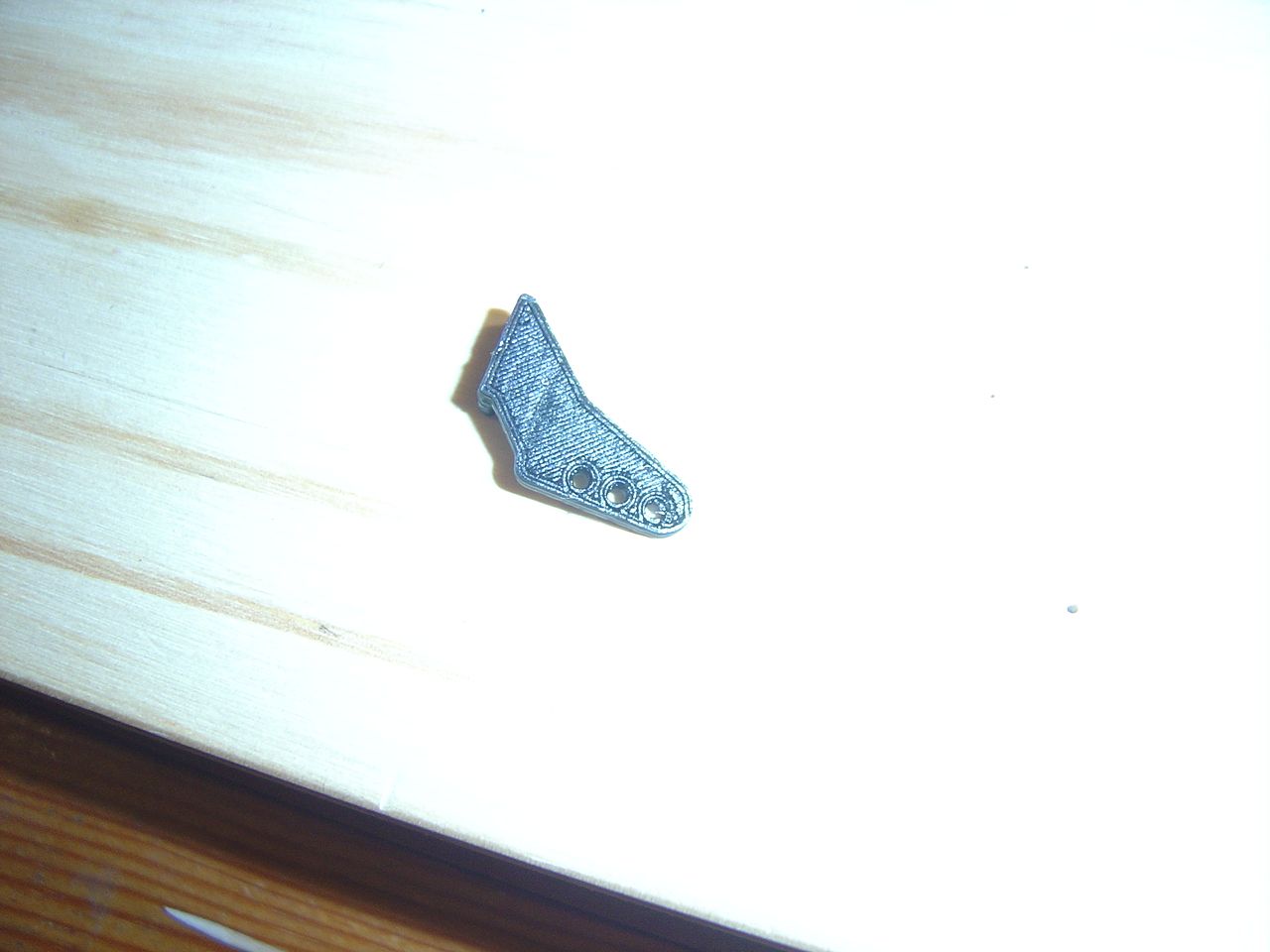

Corsair09 Posté(e) Novembre 25, 2015 Posté(e) Novembre 25, 2015 c'est bon j'y suis arrivé grâce à vos conseils. Je suis toujours surpris par la précision de cette machine. Les trous font 2mm de diamètre et il n'y a pas de bavures. 1
Corsair09 Posté(e) Novembre 25, 2015 Posté(e) Novembre 25, 2015 rapide avec du PLA de base de DAGOMA.

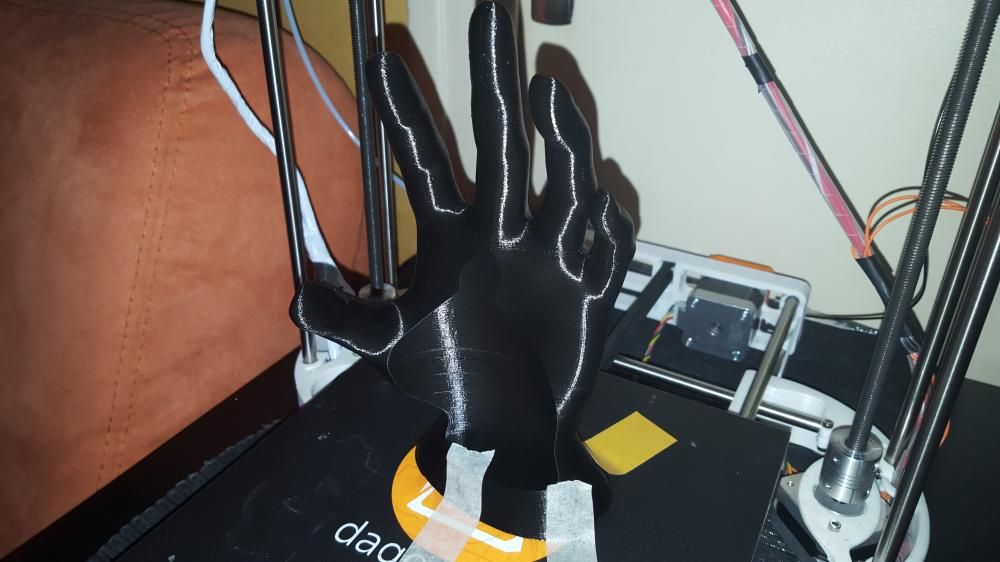

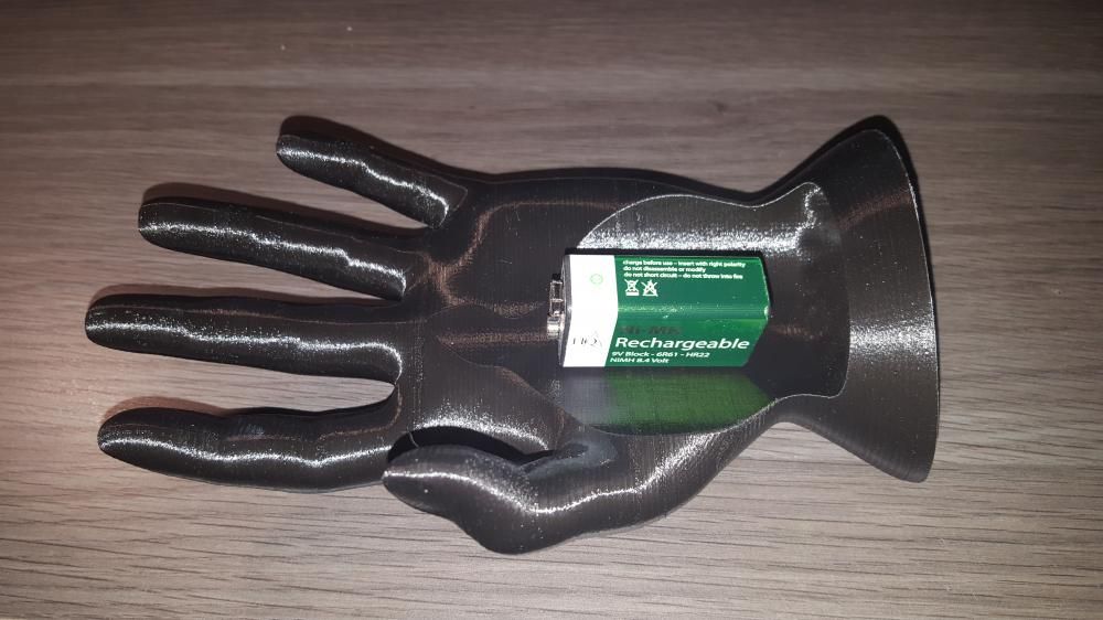

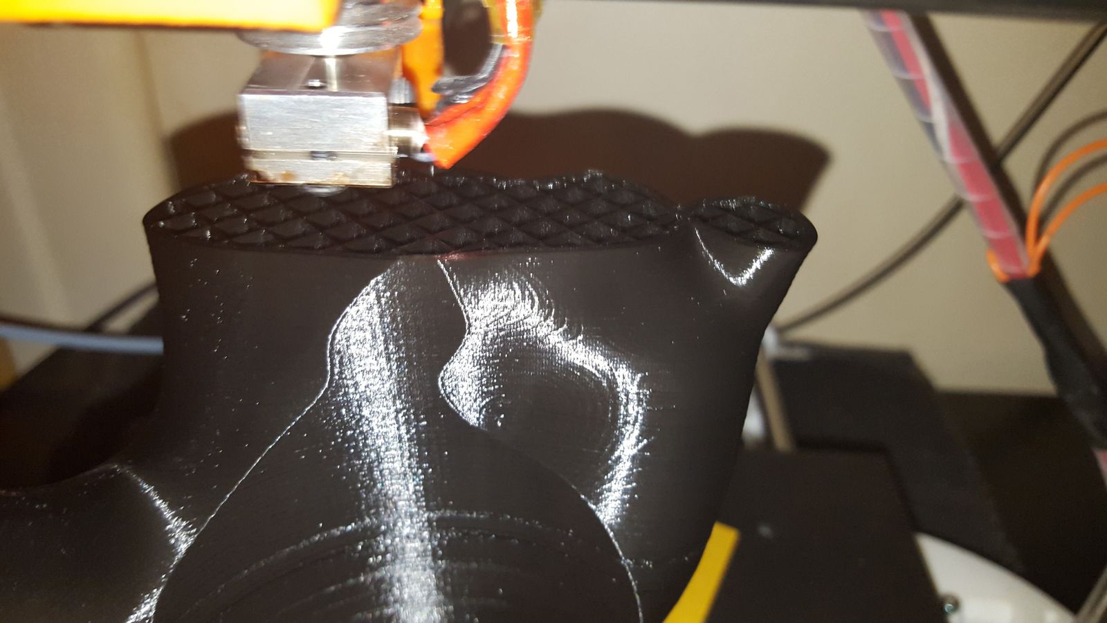

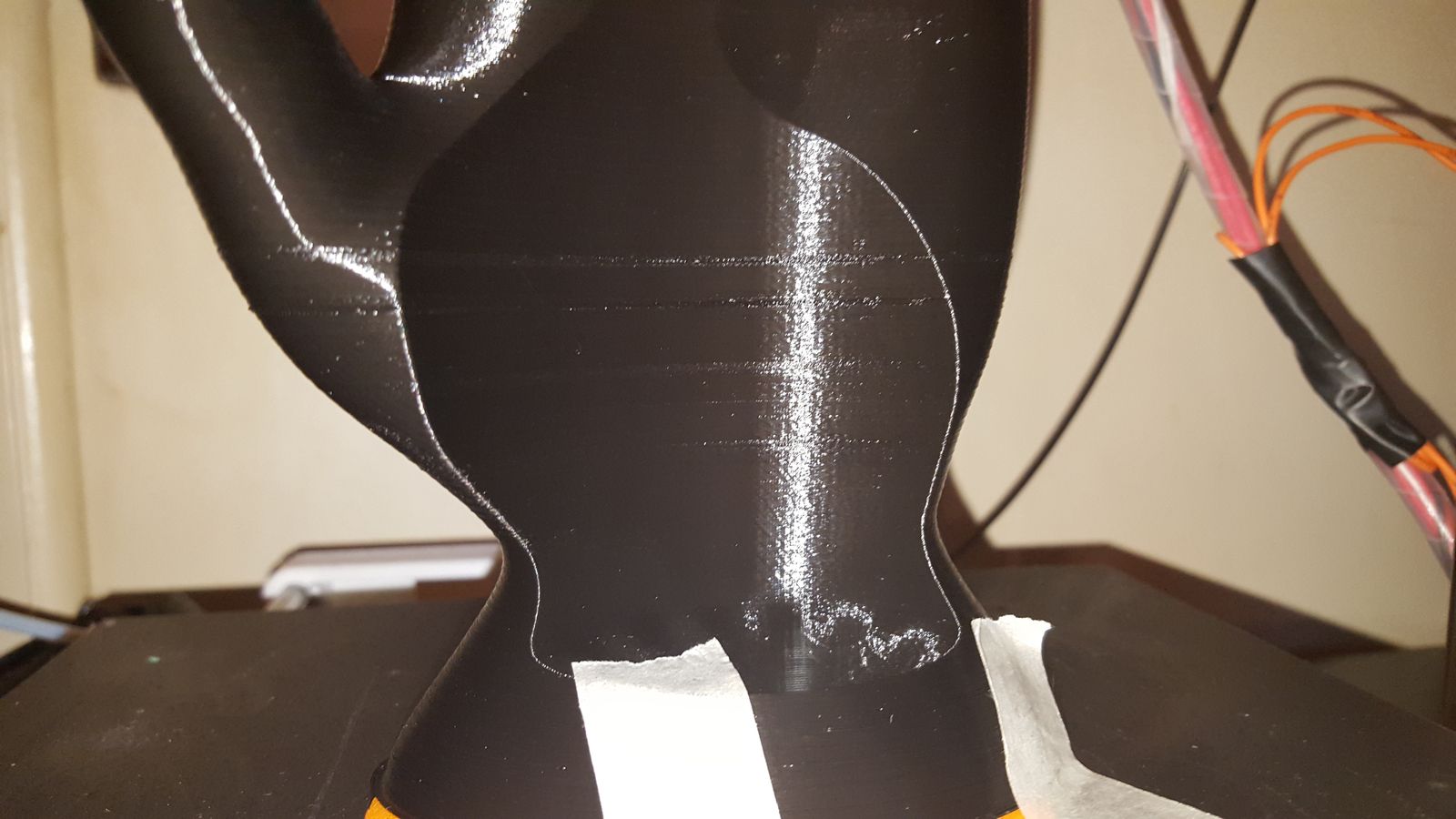

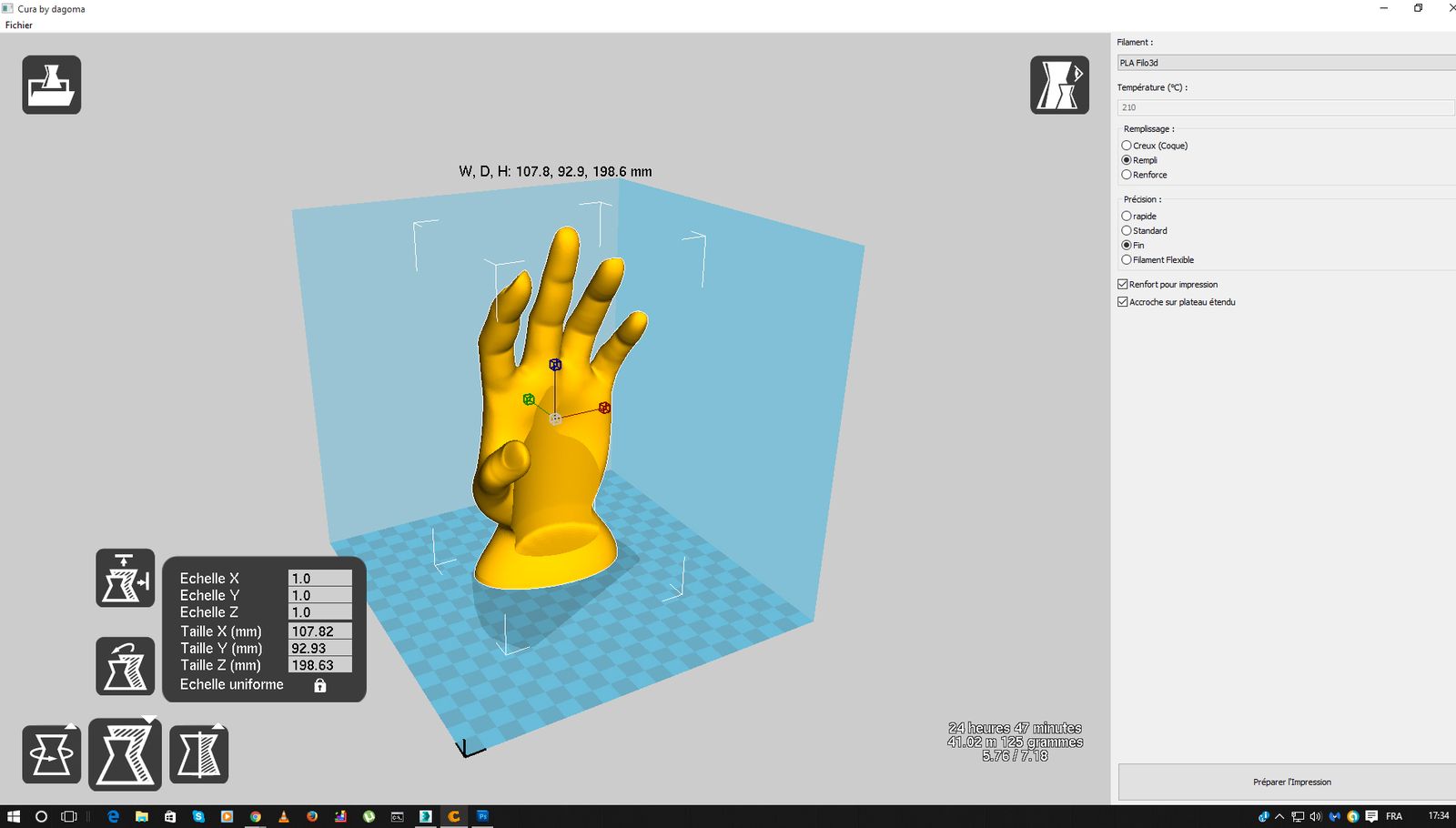

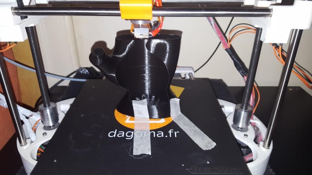

stan42 Posté(e) Novembre 25, 2015 Posté(e) Novembre 25, 2015 198mm de haut et sans support (pas volontaire mais bon), .... j'ai transgouttpirer pendant ces 24hrs. http://www.thingiverse.com/make:158821 A part le bébé soucis de diamètre de filament surement trop gros, a quelques endroits on trouve des irrégularités (voir photos)....je suis stupéfait et c'est ma première "grande pièce" "futur cadeau de noël pour mon padré , je m'avance.............surement un petit ponçage et vernis par la suite car "pla" pars du principe @Pascal3 que c'est une premier prix mais qu'avec de bon réglages on fait des miracles. @+ 1
delirium07 Posté(e) Novembre 25, 2015 Posté(e) Novembre 25, 2015 tres belle impression , bravo !! combien de temps pour l'imprimer ?
plumcake Posté(e) Novembre 25, 2015 Posté(e) Novembre 25, 2015 @stan42 Bravo, très belle impression !!! Je me l'a fait dès que je wobble moins ! et que les 24hr ne me feront pas peur !!! @Pascal3 Pour ce qui est de mes impressions, tu devrais en trouver pas mal en remontant quelques pages, sinon mon profil facebook est très public : https://www.facebook.com/herve.digeos/media_set?set=a.10203758100262527.1073741836.1519309140&type=3

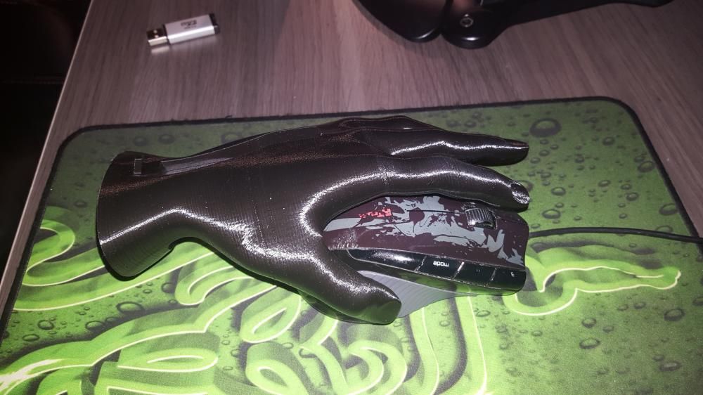

plumcake Posté(e) Novembre 26, 2015 Posté(e) Novembre 26, 2015 Haaaa, après 2 jours réduite au silence, je peux à nouveau la laisser s'exprimer et ma foi, pas peu fier de cette sortie là, je ne sais pas pourquoi donc, si peu de wobble, la bonne surprise !!!! La source : http://www.thingiverse.com/thing:906951 réduit à 0.75 Le filament : PLA Dagoma Filo3D Paramêtres : Cura by Dagoma, profil un peu personnalisé, ep. à 150microns et remplissage à 10%, Raft & Supports
