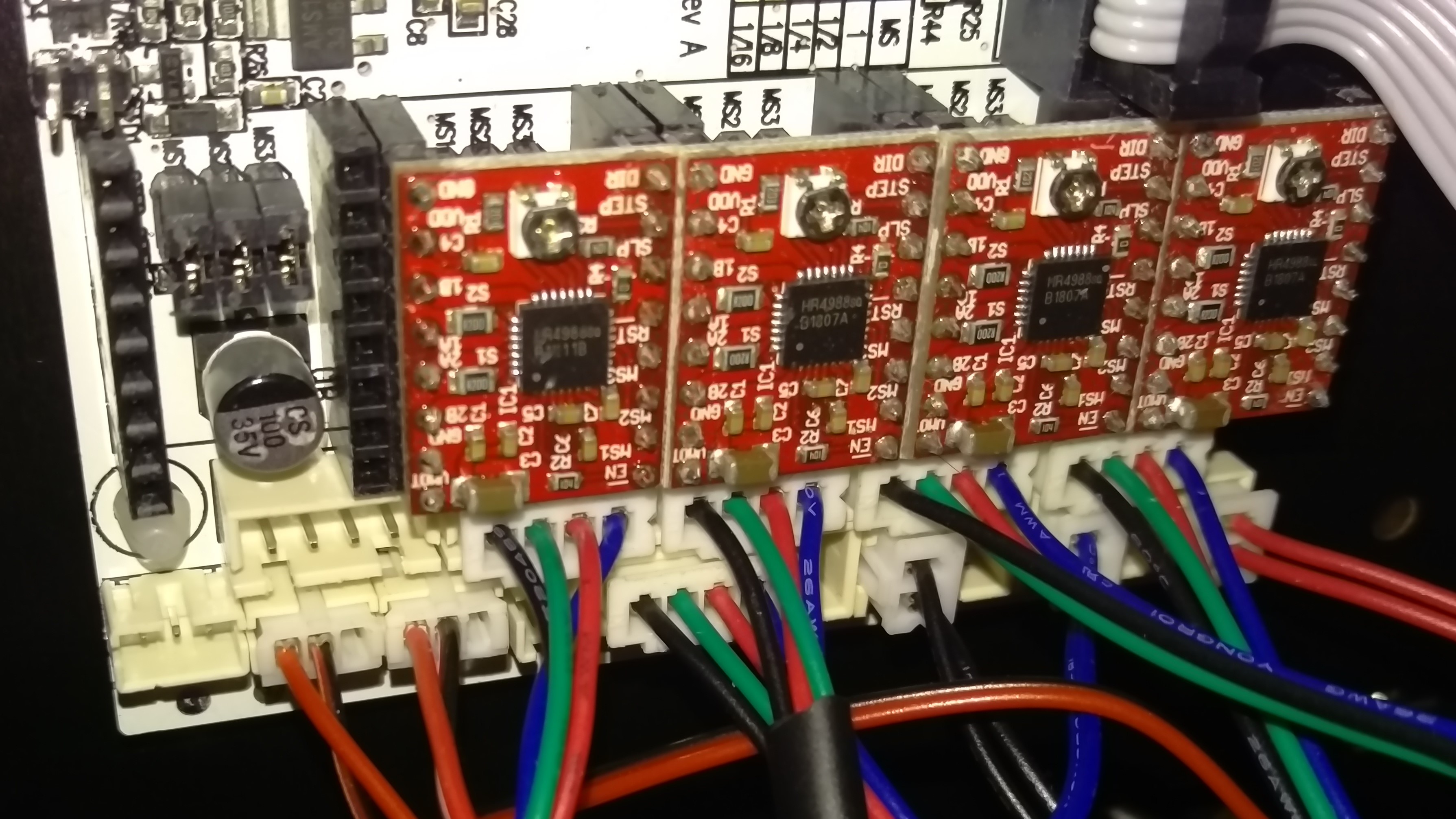

slidfx PostĂ©(e) Mai 25, 2017 PostĂ©(e) Mai 25, 2017 bonjour a tous jais plusieurs problĂšmes : --- le premier sont que les ventilos ne sâallume pas --- le deuxiĂšme est l'extrudeur qui fait clac clac .. --- le troisiĂšme est que je nâarrive pas a flasher la carte contrĂŽleur avec Arduino (2560 rev a) car jâai lu sur plusieurs topics que le firmware d'origine avais des soucis avec la vitesse du moteur de lâextrudeur si quelquâun a des infos et pourrai m'aider car la je suis perdu  cordialement
macmootpro PostĂ©(e) Mai 25, 2017 PostĂ©(e) Mai 25, 2017 Bonjour, Tes ventilateurs sont branchĂ©s sur quelle connecteur ?(photo) Pour l'extrudeur qui claque, c'est un soucis qui est abordé plusieurs fois dans la rubrique CTC, c'est un soucis de refroidissement de ta gorge avant la hotend. cherche dans le forum, le mieux est de remplacement le systĂšme d'origine par un systĂšme en alu avec ressort (pas trĂ©s cher tu as mĂȘme des liens amazon et banggood) pour le flash: tu as tout expliquĂ© dans plusieurs post Ă©tape par Ă©tape, il te faudra par contre un adaptateur USBasp pour faire le flash ( pas un flash mais plutĂŽt insĂ©rer un bootloader), bonne recherche. Bon courage.

macmootpro Posté(e) Mai 25, 2017 Posté(e) Mai 25, 2017 Extrudeur : parfait fait juste attention au sens tu as trois modÚle( Droite gauche ou droit, c'est la ou est ton moteur). USBasp : parfait noozle : pas forcement nécessaire les E3D V6 sont mieux, tu as des clones à 8 euros sur le net banggood par exemple. Ecrou : ca n'améliorera pas grand chose, le mieux c'est que tu passe sur du trapezoidale T8 , c'est 10/14 euros la tiges sur le net. Tes deux ventilos ne marchent pas ? utilise le port 1 à  gauche pour voir. bon courage

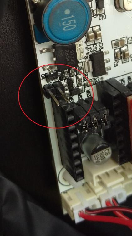

slidfx PostĂ©(e) Mai 26, 2017 Auteur PostĂ©(e) Mai 26, 2017 je suis de retour est se que ça pourrait venir du firmware pour mon problĂšme de ventilo sauriez vous a quoi sert cette connectique 2 pin car impossible de trouver par moi mĂȘme carte contrĂŽleur GT2560 rev A et

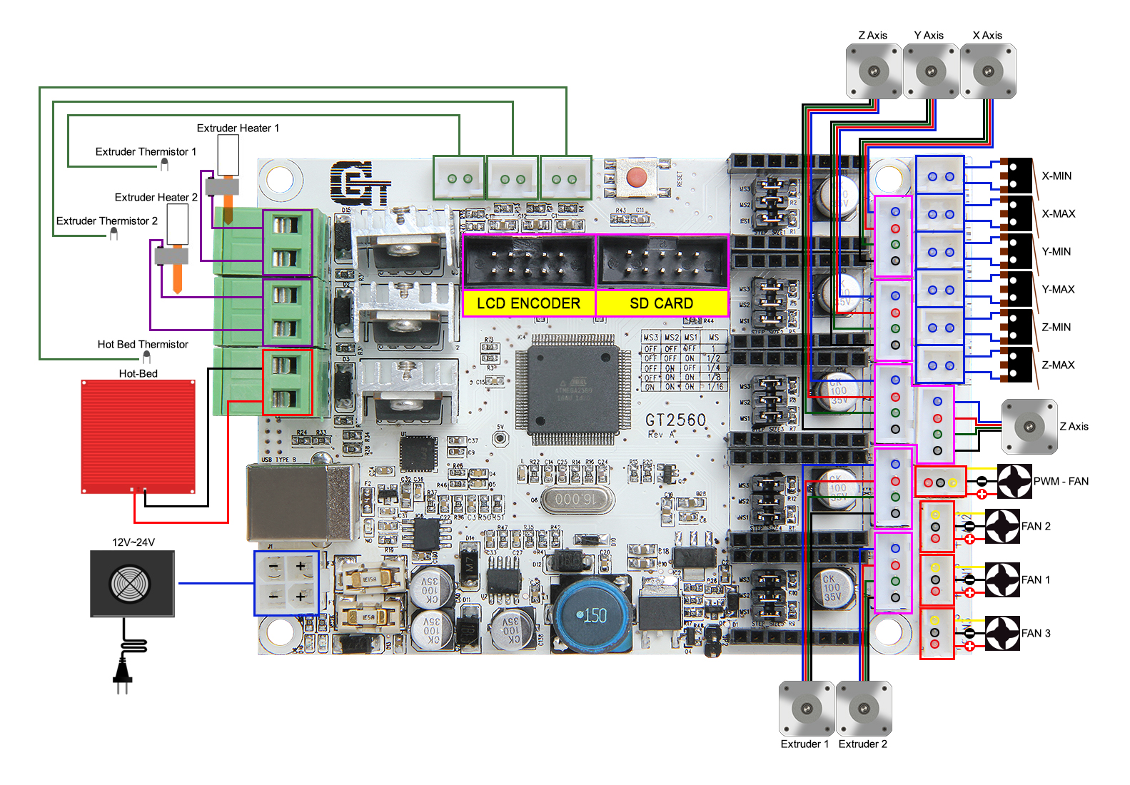

macmootpro Posté(e) Mai 26, 2017 Posté(e) Mai 26, 2017 (modifié) Salut, Je ne sais pas a quoi servent ses deux pins mais chez moi rien est branché dessus. Donc laisse les comme ça. C'est bizarre ton histoire de ventilateur, ton imprimante est bien alimenté par la prise et non par USB ? Tes ventiles doivent tourner non stop sur ces port la, il y a que le PWM qui est paramétrable normalement. Modifié (le) Mai 26, 2017 par macmootpro
slidfx PostĂ©(e) Mai 26, 2017 Auteur PostĂ©(e) Mai 26, 2017 oui tout est alimenter avec l alimentation est ce normal que si l alim n'est pas connectĂ© et que je met juste l USB l imprimante sâallume (l alim ne sert que pour les moteur ;les plateau et extrudeur ?) ps : tout les cĂąblages sont monter correctement vĂ©rifier 3 fois il n y a pas de courant au borne des ventilos sur la carte et tester en impression avec ventilo forcer dans les paramettre de l'imprimante et rien du tout les ventilo fonctionne avec pile 9v pour verif
macmootpro Posté(e) Mai 26, 2017 Posté(e) Mai 26, 2017 C'est étonnant, surtout si tu as testé sur les 4 ports de ta carte. tu as vérifié le bornier sur ton alimentation a droite ? c'est un soucis d'alimentation je pense. regarde sur le http://www.geeetech.com/wiki/index.php/GT2560 https://www.geeetech.com/Documents/Users Manual of GT2560.pdf   tiens moi au courant,
