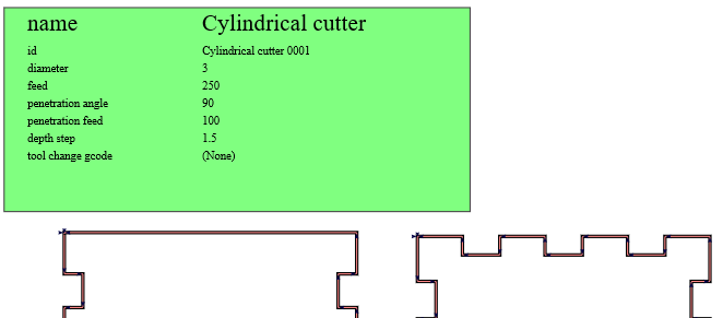

PrintOlivier Posté(e) Septembre 7, 2017 Partager Posté(e) Septembre 7, 2017 il y a 21 minutes, LCL2000 a dit : J'ai pourtant mis 3 dans le cadre texte d'Inkscape. Je ne sais pas comment résoudre ce problème Regarde ici pour voir si tu suis correctement toutes les étapes dans Inkscape ? http://fablabo.net/wiki/Inkscape_pour_la_fabrication_numérique => Produire un chemin pour une CNC Il faut séparer les chemins et conserver celui qui convient. Lien vers le commentaire Partager sur d’autres sites More sharing options...
BourrinDesBois Posté(e) Septembre 7, 2017 Partager Posté(e) Septembre 7, 2017 C'est clair qu'on dirait que ton diamètre de fraise n'est pas pris en compte. Lien vers le commentaire Partager sur d’autres sites More sharing options...

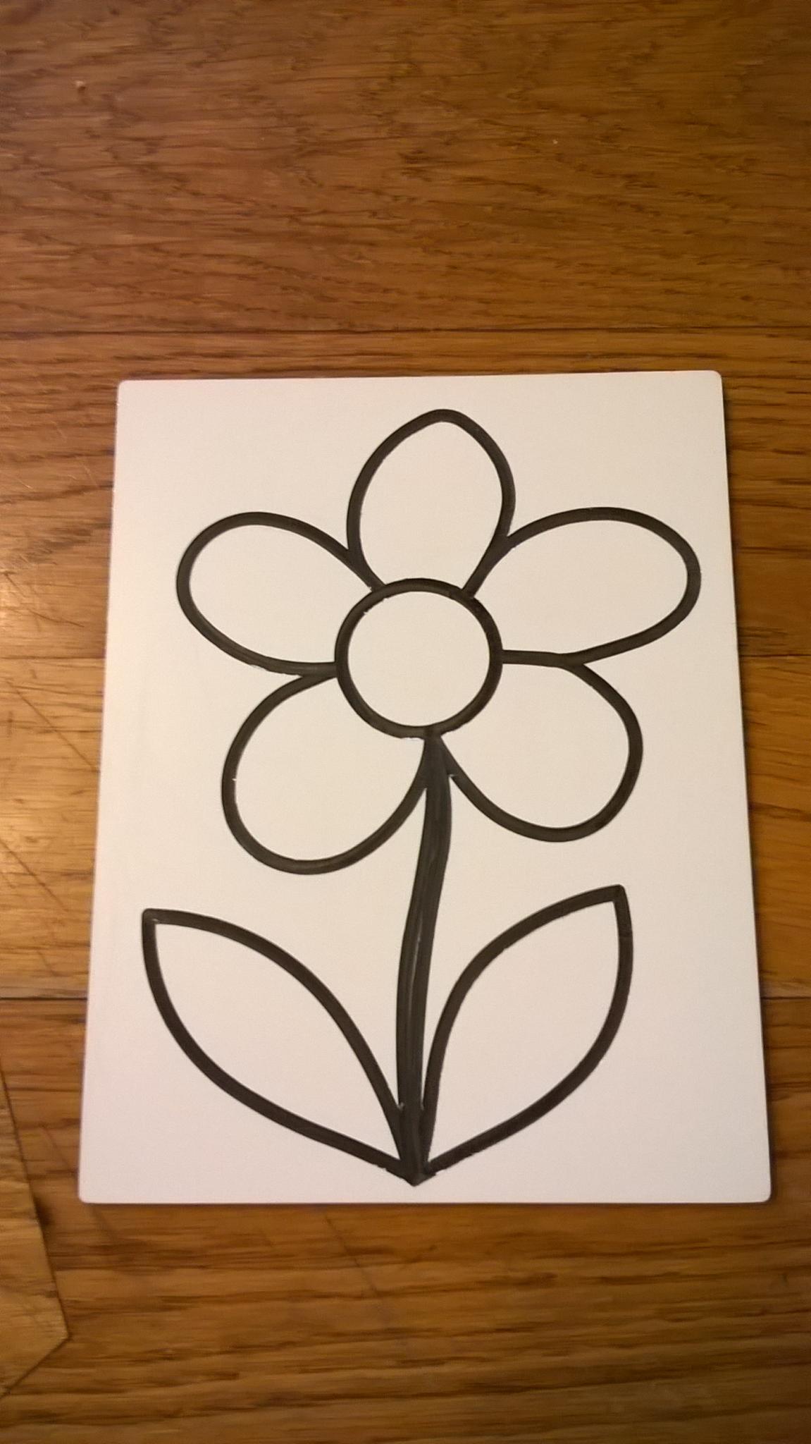

LCL2000 Posté(e) Septembre 10, 2017 Auteur Partager Posté(e) Septembre 10, 2017 @PrintOlivier merci pour le lien...je viens de suivre tout ce qui était écrit....voilà le résultat : Voilà les infos : Je ne vois pas trop où je foire.... Sinon j'ai tenté ça : J'avais entendu parler du Dibond on m'a donné 30 plaques A4 (ou légèrement plus grandes)...je ne connaissais pas, j'ai fais la gravure de la fleur à 0,4mm c'est trop, la couche d'aluminium est plus fine, du coup faut que j'essaye avec 0,1mm pour voir...je voulais avoir la fleur en Alu. 1 Lien vers le commentaire Partager sur d’autres sites More sharing options...
BourrinDesBois Posté(e) Septembre 10, 2017 Partager Posté(e) Septembre 10, 2017 (modifié) Ça s'améliore quand même. Connais pas le dibond, c'est plus tendre que les autres aliages d'alu? Peut être qu'il faut tricher sur ton diamètre d'outils, parce que parfois, si ça tourne pas rond ça peut faire un diamètre plus gros. Modifié (le) Septembre 10, 2017 par BourrinDesBois Lien vers le commentaire Partager sur d’autres sites More sharing options...
LCL2000 Posté(e) Septembre 10, 2017 Auteur Partager Posté(e) Septembre 10, 2017 Aucune idée, je ne connaissais pas non plus, j'ai appris que ça en était quand j'avais tout fini, en cherchant le nom de la plaque sur internet Pour la fraise elle vient de https://www.cncfraises.fr Elle était livrée avec la machine. Pour les chinoises de 2mm que j'ai acheté par 10 pas cher, là je me doute qu'elles ne doivent pas tourner bien rond mais là vu le jeu elle serait de très très mauvaise qualité. J'ai testé dans le Dibond un fraisage de 0,1mm, là je vois bien l'alu, faudra que je teste avec une autre image pour voir Lien vers le commentaire Partager sur d’autres sites More sharing options...
Hervé-34 Posté(e) Septembre 10, 2017 Partager Posté(e) Septembre 10, 2017 (modifié) Bonjour ! LCL, pourquoi ne pas mettre ton Gcode en ligne ? on pourrai peut-être voir ce qui ne va pas ? Je n'ai pas tout lu tes posts et je suis loin de tout connaitre, mais avec quel soft tu dirige ta machine ? j'avoue que je ne connait que Mach3 ou un peu linux CNC, mais après tout un Gcode, c'est un Gcode ! Bon, il y a des softs qui ne reconnaissent pas toutes les commandes, mais sait-on jamais ! Hervé PS; j'ai relu quelques pages, tu es sous Inkscape, mais faut voir ! Modifié (le) Septembre 10, 2017 par Hervé-34 Lien vers le commentaire Partager sur d’autres sites More sharing options...
LCL2000 Posté(e) Septembre 11, 2017 Auteur Partager Posté(e) Septembre 11, 2017 ça va pas non, je ne vais pas mettre mon GCode en ligne.....ok le voilà J'ai un EEEPc sous Linux (Xubuntu) et j'utilise Simple G-Code. J'ai MACH3 sur mon PC Windows...mais dès que je l'ouvre je suis perdu et du coup je ne l'ai jamais utilisé....mais bon Simple G-Code fonctionne bien donc je ne vois pas pourquoi changer. Petite info.....je viens de recevoir mon Laser !!!!! Je vais prendre mon temps pour le brancher et l'utiliser, je n'ai pas envie de me précipiter (pour une fois)....enfin si un peu envie quand même mais je prends sur moi boite_70x50x40_4.5mm.gcode Lien vers le commentaire Partager sur d’autres sites More sharing options...

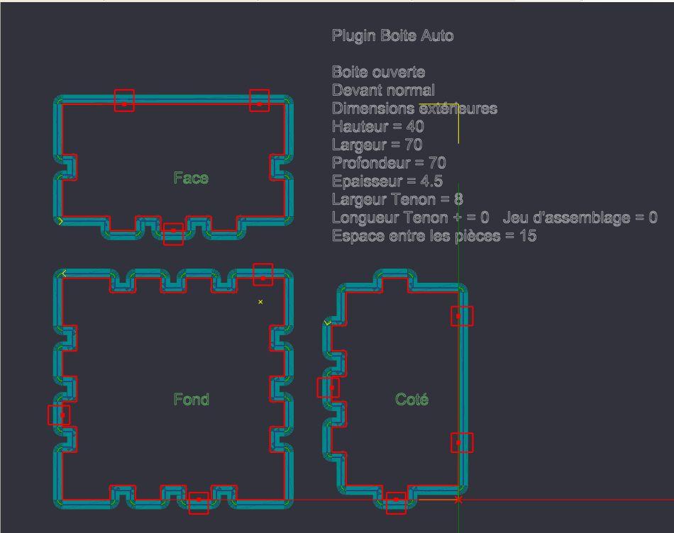

Hervé-34 Posté(e) Septembre 11, 2017 Partager Posté(e) Septembre 11, 2017 Bonjour à tous, Trop tard pour moi d'essayer ton gCode, mais je le ferai demain, une question, c'est avec une fraise de 3mm c'est ça ? oui, je vient de revoir ton post, je te ferai un gCode pour une boite de 70x70x40 en 4.5mm on verra si tu la sort ! Hervé Lien vers le commentaire Partager sur d’autres sites More sharing options...
LCL2000 Posté(e) Septembre 11, 2017 Auteur Partager Posté(e) Septembre 11, 2017 Oui une fraise de 3mm de diamètre Ok, super merci. J'espère que j'en sortirai au moins une bonne un jour Lien vers le commentaire Partager sur d’autres sites More sharing options...
Hervé-34 Posté(e) Septembre 11, 2017 Partager Posté(e) Septembre 11, 2017 Bonsoir, Je vais faire mon possible, Mais je suis un peu " bourrin " mais je ne sais toujours pas quel soft tu utilises pour faire tourner ta machine ! Je vais te faire un Gcode, mais il n'est pas sur que tu pourras le " lire " et l'exécuter si ton soft ne le comprend pas ! Et hélas, là je ne sais pas que faire ! Je ferai le Gcode avec Cambam, il a des posts processeurs différents, mais rien ne dit que c'est compatible avec le tient !! Ah si tu avais Mach3 !! Hervé Lien vers le commentaire Partager sur d’autres sites More sharing options...
Hervé-34 Posté(e) Septembre 12, 2017 Partager Posté(e) Septembre 12, 2017 Bonjour ! Voila un Gcode de la boite, je ne l'ai pas essayé mais j'ai toujours eu les résultats escomptés ! mais pourras-tu l'exécuter ? .... Hervé Sans titre.boite 70x70x40x4.5 [Contour1].nc Lien vers le commentaire Partager sur d’autres sites More sharing options...
LCL2000 Posté(e) Septembre 12, 2017 Auteur Partager Posté(e) Septembre 12, 2017 Bonjour, Je l'ai dit un peu plus haut j'utilise Simple G-Code sous Linux. J'ai MACH3 sur mon Mini PC portable Windows....mais va falloir que je vois comment l'utiliser pour le tester...peut-être bientôt Merci beaucoup pour le code, je vais tester tout à l'heure pour voir. Lien vers le commentaire Partager sur d’autres sites More sharing options...
Hervé-34 Posté(e) Septembre 12, 2017 Partager Posté(e) Septembre 12, 2017 (modifié) Tient, je l'ai fait avec Linux CNC, peut-être ! ....... Hervé LINUX Sans titre.boite 70x70x40x4.5 [Contour1].nc Je vient de penser à un truc, parfois, les Gcodes entre deux post processeurs changent juste d'extension avec Mach3 c'est .nc et avec linux cnc, c'est .ngc, en fait le fichier au dessus LINUX Sans titre.boite 70x70x40x4.5 [Contour1].ngc Modifié (le) Septembre 12, 2017 par Hervé-34 Lien vers le commentaire Partager sur d’autres sites More sharing options...

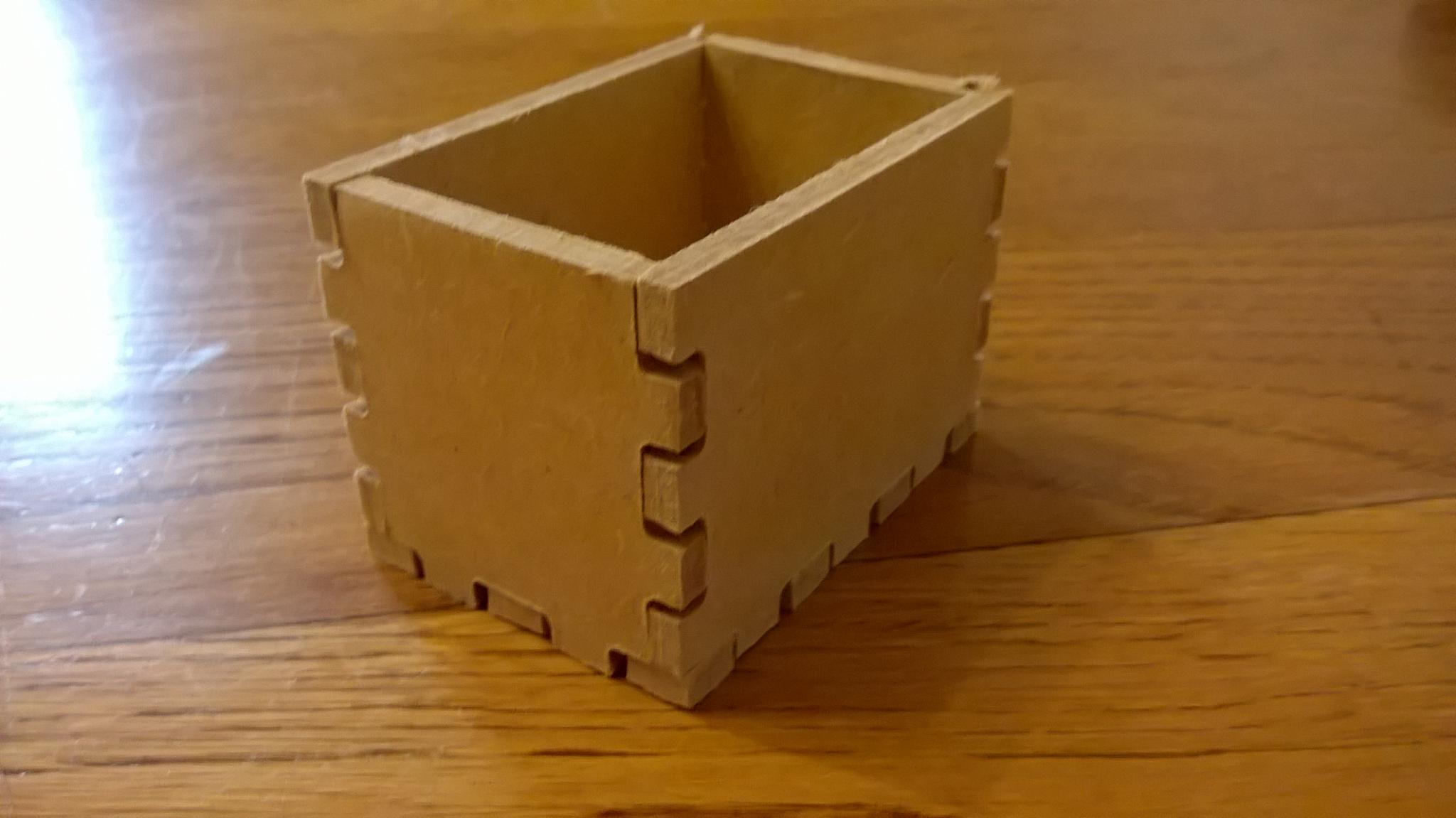

LCL2000 Posté(e) Septembre 12, 2017 Auteur Partager Posté(e) Septembre 12, 2017 Je reviens de l'atelier, je n'ai tenté que le premier pour voir, voilà le résultat : tenons un tout petit peu trop gros. Le GCode s'est bien déroulé, juste un truc, j'étais obligé de mettre le X à 130 car dans le GCode il y a X -125. Si je lançais le code en HOME il me disait HORS LIMITES. Sinon sympa les parties qui restent pour ne pas risquer d'abîmer ce que l'on fait quand ça a fini de découper...j'ai pu décrocher les pièces en cassant les petites parties non coupées. Vitesse un peu trop rapide je trouve (mais bon, j'ai toujours peur pour ma fraise) Pour la plongée, ça rentrait progressivement pendant que ça avançait....c'est dans la programmation ? Ça a commencé à effleurer la surface en marquant légèrement puis plus ça avançait plus ça s'enfonçait. En tout cas le code a bien fonctionné. Je préfère à la rigueur comme ça (tenons trop larges) que le contraire...si ça nage c'est fini, si ça coince un coup de râpe ou de ponçage et c'est bon Pour mon PC portable en fait ça n'en est pas tout à fait un, c'est une tablette avec clavier ASUS Transformer Book. En tout cas il tourne bien dessus....à voir en action si c'est toujours le cas... Lien vers le commentaire Partager sur d’autres sites More sharing options...
Hervé-34 Posté(e) Septembre 12, 2017 Partager Posté(e) Septembre 12, 2017 (modifié) Bonsoir ! Bon, c'est un début ! ----De combien les tenons sont-ils trop gros ? ---Pourtant je pense bien avoir mis le coin de l'ensemble à 0.000 je vérifie --- Cela se nomme des attaches, ça fait partie du Gcode, mais c'est moi qui choisi où les mettre et quelles dimensions elles auront ---J'ai réduit la vitesse de 800mm/mn à 500 mm/mn ---pareil la " plongée " est dite en spirale, en 1 tour elle fait l’incrément de passe, c'est moi qui décide. Redit moi de combien c'est trop gros ! le même avec du jeu Hervé 70X70X40 .Groupe1 [Contour1].nc Modifié (le) Septembre 12, 2017 par Hervé-34 Lien vers le commentaire Partager sur d’autres sites More sharing options...
LCL2000 Posté(e) Septembre 13, 2017 Auteur Partager Posté(e) Septembre 13, 2017 Bonjour, Les tenons c'est dur à voir mais je dirais dans les 1mm en plus. En fait quand il m'a dit HORS LIMITES, j'ai regardé le GCode et on voit bien que la position du X (dès le début) file à -125. Franchement bien ces attaches, à chaque fois je surveille et quand c'est fini soit j'appuie avec quelque chose sur la pièce soit elle se fait soulever et je l'enlève vite pour qu'elle ne se fasse pas prendre par la fraise Ok, je vois mieux, c'est effectivement en spirale, Inkscape fait X passes en descendant à chaque fois mais chaque passe toujours à la même profondeur. Lien vers le commentaire Partager sur d’autres sites More sharing options...

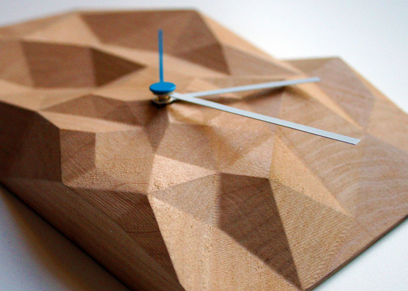

LCL2000 Posté(e) Septembre 13, 2017 Auteur Partager Posté(e) Septembre 13, 2017 Dis-moi @Hervé-34 tu n'aurais pas (par hasard) un gcode pour un motif 2,5D histoire que j'essaye une fois au moins Mais pas gros, juste pour un test dans du bois massif (donc vitesse réduite) sur une plaque de 10x10cm et épaisseur 2,5cm max. Je vois des trucs comme ça : J'aimerais bien tester pour "épater" encore plus ma femme bon ok j'ai le droit de lui vanter toutes les qualités de la machines alors si elle voit un truc comme ça, elle va me laisser encore plus de temps pour m'amuser sur ma CNC Lien vers le commentaire Partager sur d’autres sites More sharing options...
Hervé-34 Posté(e) Septembre 13, 2017 Partager Posté(e) Septembre 13, 2017 (modifié) Bonjour à tous ! Pour l'instant je n'ai pas ça sous la main, mais je vais chercher ! je ne sais pas si tu as vu ais j'ai refait un gcode avec un " jeu d'assemblage " de 0.5 mm donc -0.5 sur le tenon, et + 0.5 mm sur la mortaise. la même boite, Dis moi aussi si l'usinage se fait bien au bon endroit ! Au fait, es-tu sur des réglages de ta machine ? 100 mm donne bien 100 mm ? A+ Hervé boite de 70.Groupe1 [Contour1].nc Modifié (le) Septembre 13, 2017 par Hervé-34 Lien vers le commentaire Partager sur d’autres sites More sharing options...

LCL2000 Posté(e) Septembre 13, 2017 Auteur Partager Posté(e) Septembre 13, 2017 Ha ben je viens de re-mesurer j'ai bien 71x71 donc soit ma machine ne me donne pas les bonnes mesures, soit c'est la dimension de la fraise...je vais tester un carré de 10x10 pour voir (que je ferais manuellement) Lien vers le commentaire Partager sur d’autres sites More sharing options...
Hervé-34 Posté(e) Septembre 13, 2017 Partager Posté(e) Septembre 13, 2017 Bonjour, Tu as bien mesuré ta fraise ? au pied à coulisse ? En général, c'est le contraire ! elles sont à 2.98mm pour 3 mm ! Hervé Lien vers le commentaire Partager sur d’autres sites More sharing options...
LCL2000 Posté(e) Septembre 13, 2017 Auteur Partager Posté(e) Septembre 13, 2017 Oui j'ai bien mesuré, elle est presque de la même taille que la queue...et la queue fait un peu plus que 3mm il me semble. Demain je vais essayer la dernière version de la boite avec le jeu, aujourd'hui je n'ai pas eu le temps, j'ai commencé à travailler sur le laser pour le fixer solidement sur la CNC. Sinon j'ai poncé le Dibond avec la fleur.... Avant : Après : C'est quand même plus joli 1 Lien vers le commentaire Partager sur d’autres sites More sharing options...
Hervé-34 Posté(e) Septembre 13, 2017 Partager Posté(e) Septembre 13, 2017 Il y a 2 heures, LCL2000 a dit : Oui j'ai bien mesuré, elle est presque de la même taille que la queue...et la queue fait un peu plus que 3mm il me semble. Bonsoir ! Oui, la queue de la fraise doit faire 3.17 mm Ok c'est ce que je voulais te faire préciser ! Hervé Lien vers le commentaire Partager sur d’autres sites More sharing options...
