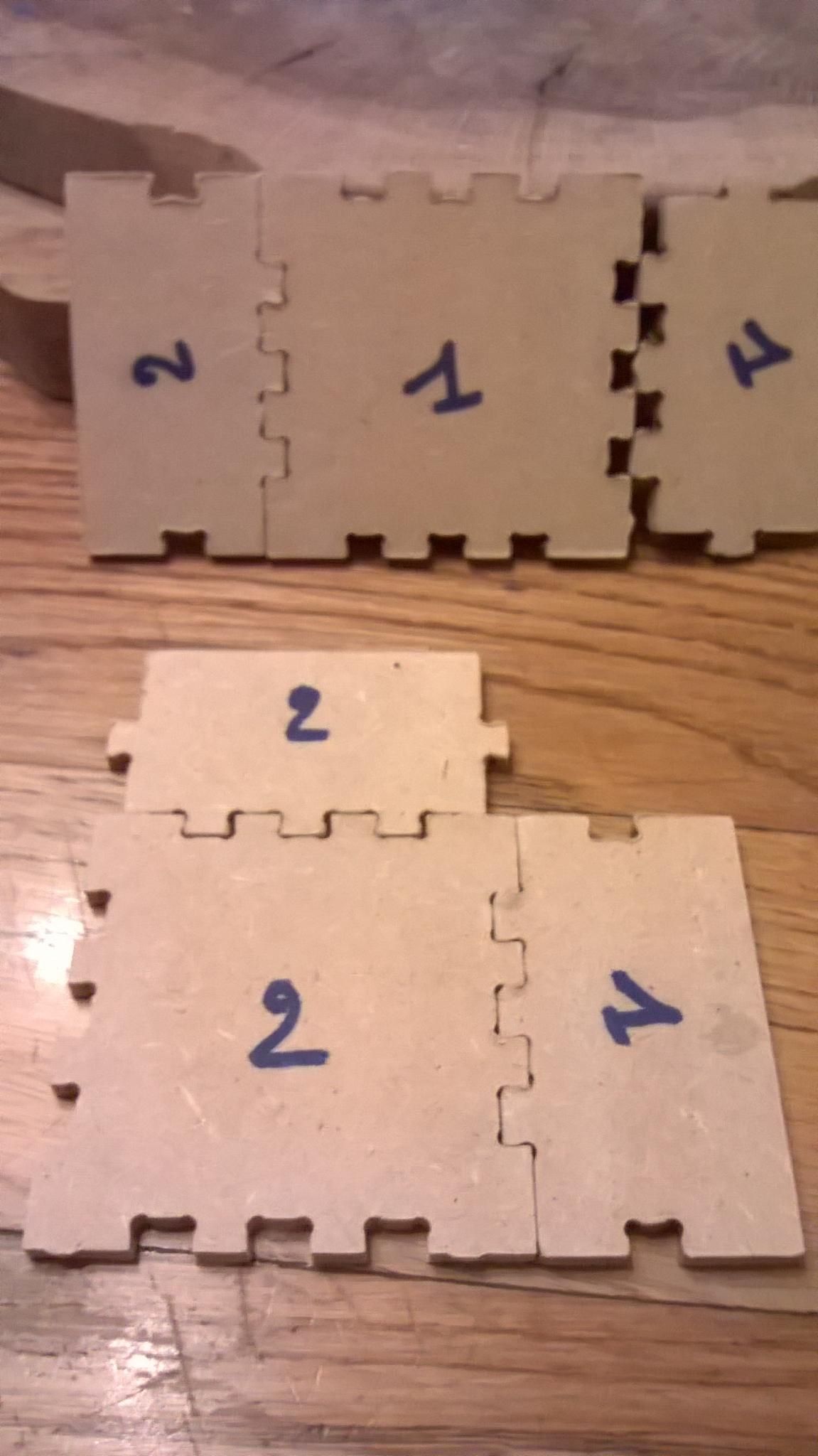

LCL2000 Posté(e) Septembre 14, 2017 Auteur Partager Posté(e) Septembre 14, 2017 Je viens de mesurer, j'ai l'impression que la fraise fait dans les 2,98mm pas tout à fait 3mm bon je pense qu'on dit que c'est une 3mm Alors j'ai fais cette dernière version, j'ai écris 2 dessus et j'ai mis 1 sur la précédente (les tenons qui ne rentraient pas)...voilà ce que ça donne : Comme tu peux voir sur le fond 1, si je mets le bord 1...les tenons trop grands, ça ne rentre pas...si je mets le bord 2 ....impec ! Sur le fond 2, si je mets le bord 1...Impec !!! ...si je mets le bord 2 ...ça nage un tout petit peu. Le top c'est donc soit - de mettre le fond 1 avec les bords 2....mais tout est bon sur le fond 1 mais entre eux, les bords 2 nagent - de mettre le fond 2 avec les bords 1....mais tout est bon sur le fond 2 mais entre eux, les bords 1 ne rentrent pas (tenons trop gros). Voilà...c'est chaud quand même Lien vers le commentaire Partager sur d’autres sites More sharing options...
Hervé-34 Posté(e) Septembre 14, 2017 Partager Posté(e) Septembre 14, 2017 Bonjour ! Oui ! tu me fais rigoler !! c'est bizarre ! MAIS tu ne m'as pas dit si tu avais réglé ton problème de réglage de la précision de tes axes ! car si tu as toujours 1 mm dans la vue ..... ça expliquerai que le fond 2 soit plus grand que le coté 2 qui lui est trop petit car je leur ai mis du " jeu " ! Avant toute chose, règle au poil tes axes ! comme avec une 3D il faut être extrêmement précis ! Je ne sais pas comment faire sur ta machine, mais comme la 3D c'est une simple règle de 3 ! Tu n'arrivera jamais à faire des emboitages sans cette précision ! Dis moi tout ! Hervé Lien vers le commentaire Partager sur d’autres sites More sharing options...
LCL2000 Posté(e) Septembre 14, 2017 Auteur Partager Posté(e) Septembre 14, 2017 Voilà le test que j'avais oublié de faire Alors j'ai mis en route la machine, lancé le logiciel, j'ai mis lz Z à -0,2 et j'ai lancé les commandes manuellement : X à 10 Y à 10 X à -10 Y à -10 donc un carré Ma fraise fait 3mm De bord à bord j'ai 13mm donc un carré de 13mm. C'est bon non ? Lien vers le commentaire Partager sur d’autres sites More sharing options...
Hervé-34 Posté(e) Septembre 14, 2017 Partager Posté(e) Septembre 14, 2017 Bonjour ! Ôtes moi d'un doute ! le carré de 100X100 pour toi il est intérieur ou extérieur ? Pour bien faire il faudrait un carré de 100 mm 10cm quoi ! parce que là tu as fait un carré d'1cm de coté ! c'est pas très précis ! Pour bien régler, il faudrait faire comme ça; tu prends un réglet que tu scotch sur ta table, en X par exemple, tu met la fraise sur le zéro du réglet et tu demandes la dimension max de ta table mettons 200 mm et tu regardes ce que ça donne ! Tu recommence avec le Y et tu vois si c'est bon ! Le mieux c'est de le faire avec une fraise pointue pour être très précis ! Ma fraise fait 3mm De bord à bord j'ai 13mm donc un carré de 13mm. C'est bon non ? Ben je ne crois pas ! car normalement c'est l'axe de la fraise qui compte ! c'est pour ça que je parle de fraise pointue ! que je pense tu auras bientôt ! Refait un grand rectangle ! Hervé Lien vers le commentaire Partager sur d’autres sites More sharing options...
LCL2000 Posté(e) Septembre 14, 2017 Auteur Partager Posté(e) Septembre 14, 2017 Bonjour, C'est vrai que 10mmx10mm....c'est un peu juste pour mesurer quelque chose précieusement J'ai pris les mesures bord à bord extérieur, j'ai mesuré précisément 13mm. Je pensais que c'était bon car il prend le centre de la fraise, quand je descends dans le bois j'ai déjà par rapport au centre 1,5mm de plus sur la gauche, ensuite il fait les 10mm et là aussi j'ai 1,5mm de plus sur la droite donc 10 + 1,5 + 1,5 = 13 je voyais ça comme ça. Je recommencerais avec un carré (enfin un L...pas besoin de faire un carré) beaucoup plus grand. Je vais mettre une feuille de gros grammage et une pointe dans le mandrin, descendre pour faire l'empreinte, remonter et aller à la position finale, descendre pour faire l'empreinte...j'aurais la distance entre mes deux points. Ça sera déjà plus précis que la fraise 3mm Lien vers le commentaire Partager sur d’autres sites More sharing options...
Hervé-34 Posté(e) Septembre 14, 2017 Partager Posté(e) Septembre 14, 2017 Bonsoir ! Il y a 3 heures, LCL2000 a dit : J'ai pris les mesures bord à bord extérieur, j'ai mesuré précisément 13mm. Je pensais que c'était bon car il prend le centre de la fraise, quand je descends dans le bois j'ai déjà par rapport au centre 1,5mm de plus sur la gauche, ensuite il fait les 10mm et là aussi j'ai 1,5mm de plus sur la droite donc 10 + 1,5 + 1,5 = 13 je voyais ça comme ça. Oui, tu as raison ! je ne sais pas comment réagi ta machine et comment tu as mesuré ! Sinon, oui tu es dans le vrai, mais bon ! comme tu dis, 1 cm y'a plus précis ! Sur ma petite CNC, je l'ai calibrée sur 60cm de long et 36 cm de large, et je peut te dire que l'erreur du 10 ème tu le voit ! et pourtant je suis en vis métrique ! Je n'avais pas pensé à la pointe et au trou ! c'est pas bête ! Y'a aussi un truc qu'est parti ce soir ! Hervé Lien vers le commentaire Partager sur d’autres sites More sharing options...

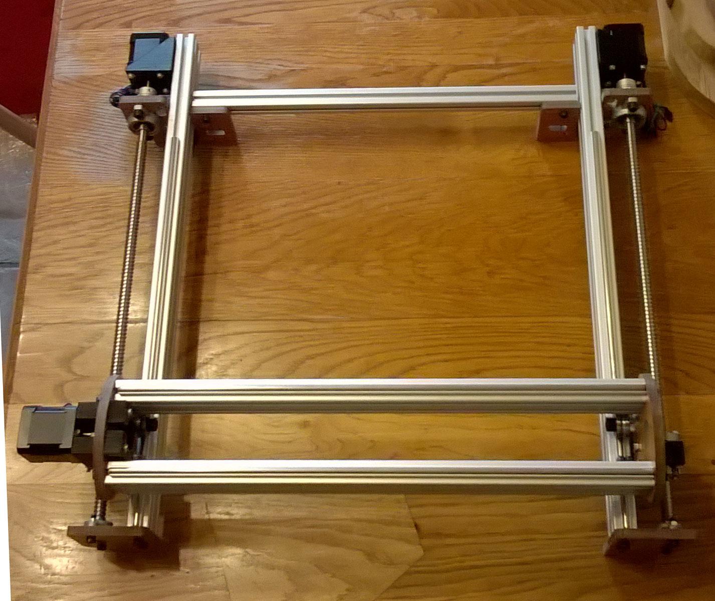

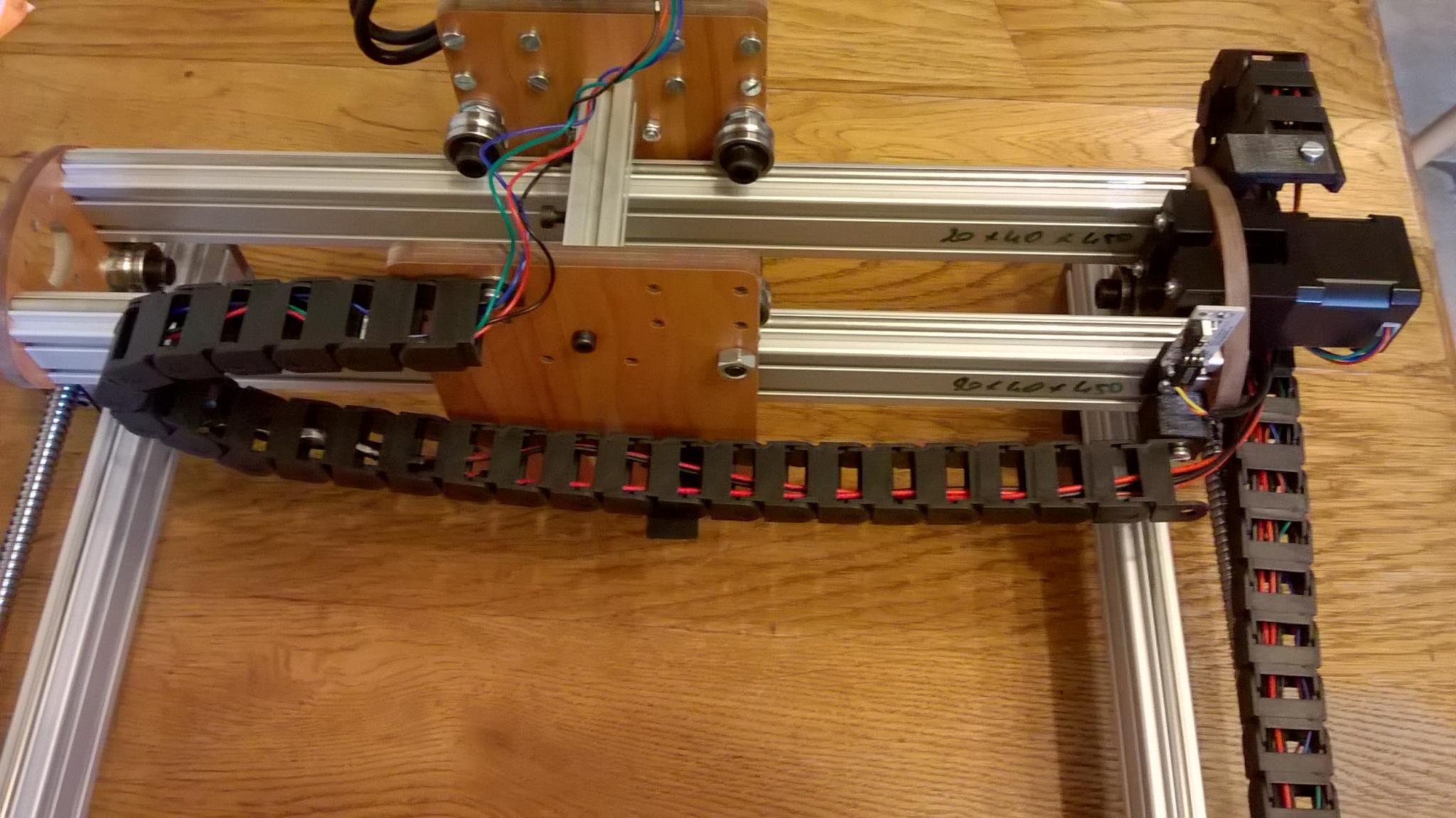

LCL2000 Posté(e) Septembre 15, 2017 Auteur Partager Posté(e) Septembre 15, 2017 (modifié) Bonjour, 60x36....c'est quel format ça ? Si tu as une photo de ta machine je veux bien la voir Perso je suis en train de voir comment mettre la mienne en A3....il faut que j'allonge l'axe des X. Du coup il faut que je trouve deux barres alu 20x40 (soit par 450 que je joint aux deux existantes soit par 900 pour les remplacer...ou encore mieux, j'assemble les deux que j'ai pour n'en faire qu'une seule et j'en prends une autre de 900). Changer ma vis à bille pour mettre une du double... trouver des clips et barres inox pour que les roues puissent rouler dessus. Maintenant à voir à combien ça va me revenir....à la recherche du moins cher. Le format A3 me fait rêver Alors j'ai testé sur 29cm.....et résultat....29cm pil poil. Donc bien calibrée. Ha !!!!! Super merci Maintenant je suis impatient Voilà la structure de ma machine Modifié (le) Septembre 15, 2017 par LCL2000 Lien vers le commentaire Partager sur d’autres sites More sharing options...

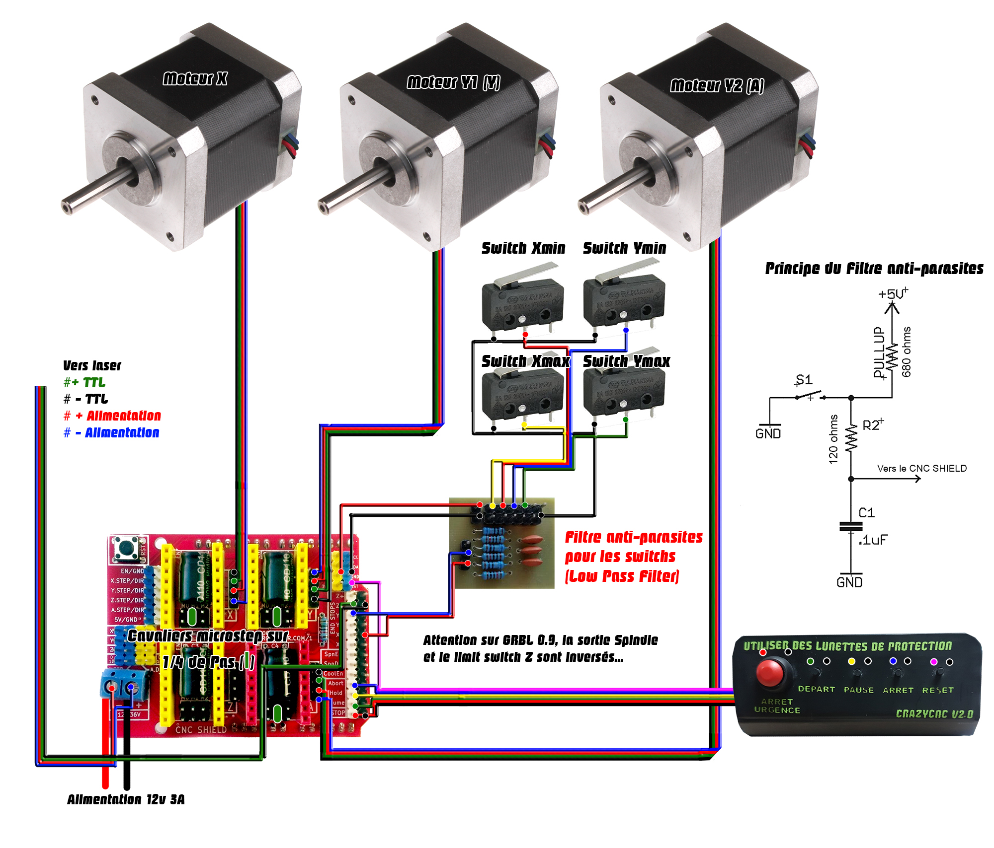

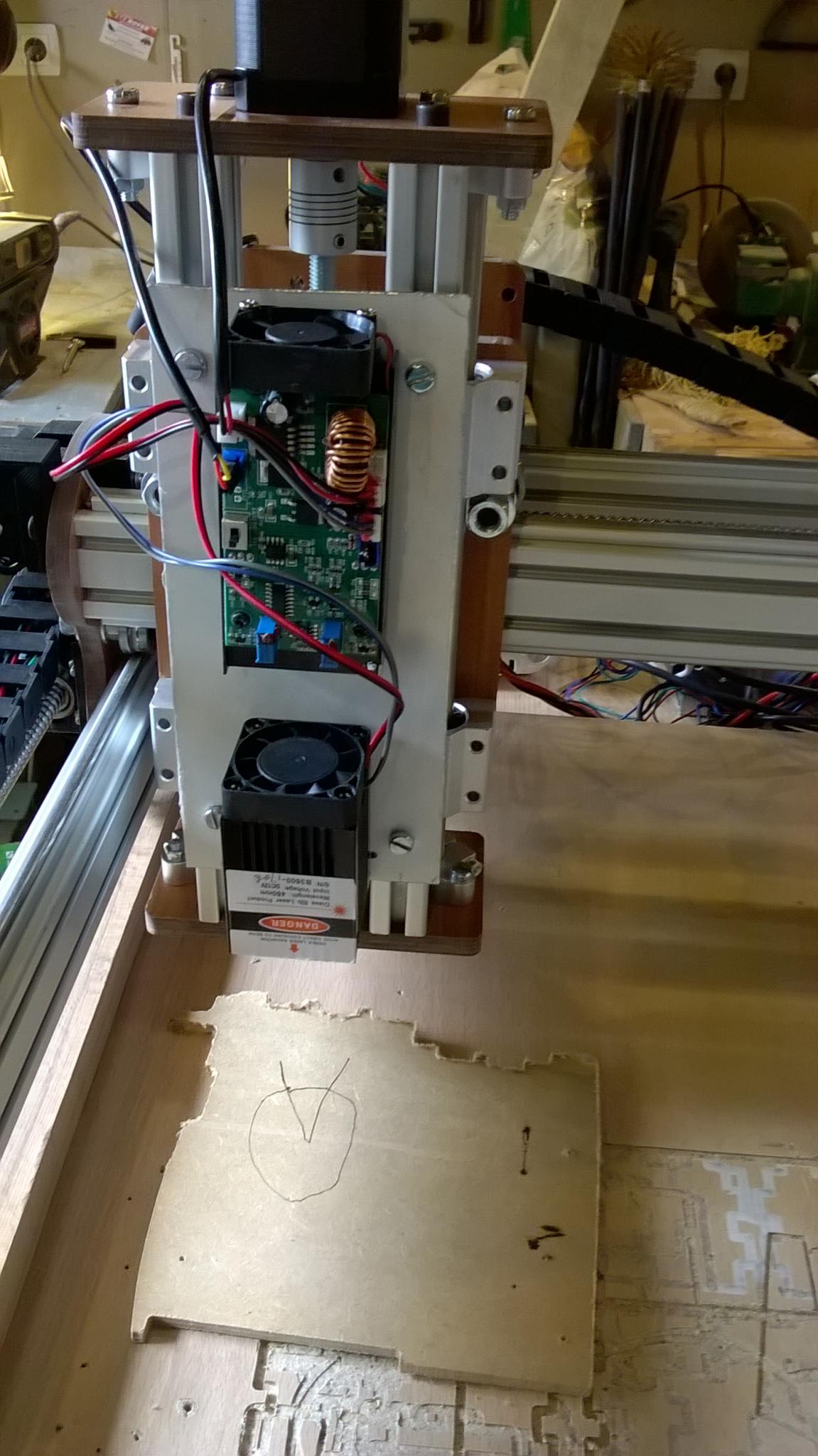

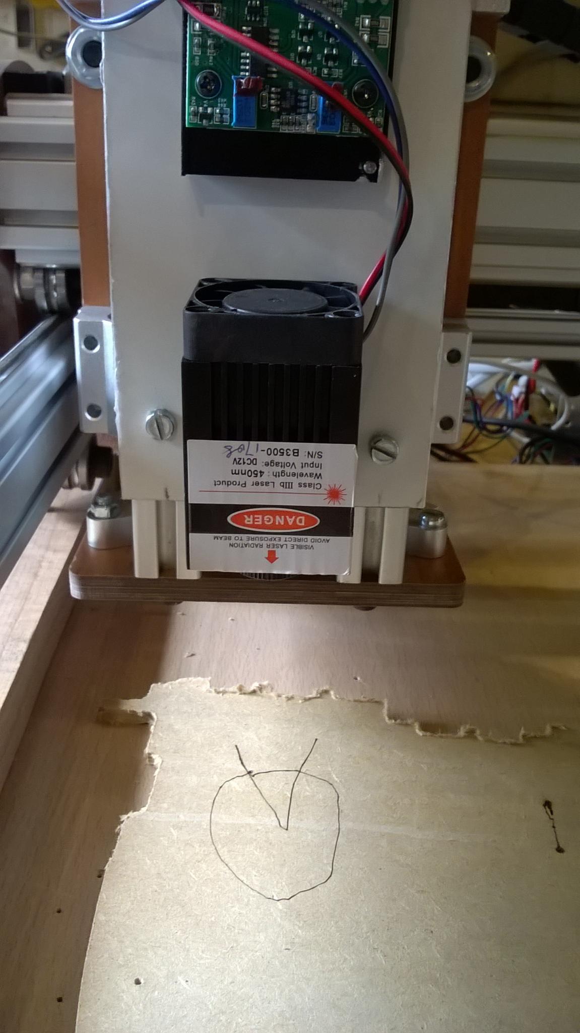

LCL2000 Posté(e) Septembre 15, 2017 Auteur Partager Posté(e) Septembre 15, 2017 Bon, j'ai terminé la fixation de mon laser (sur du Dibond pour que ça soit solide et pas trop épais).....maintenant il me faut deux choses pour le faire fonctionner : 1) savoir avec certitude où mettre le + et le - de la commande TTL 2) avoir un fichier GCode pour graver un petit dessin (joli de préférence ) ...et pourquoi pas un autre pour tester gravure + découpe dans du balsa de 4mm....pour info un de mes jumeaux adore Spiderman...je dis ça comme ça, on ne sait jamais si quelqu'un a un spiderman sous la main Hâte de commencer les test Lien vers le commentaire Partager sur d’autres sites More sharing options...
PrintOlivier Posté(e) Septembre 15, 2017 Partager Posté(e) Septembre 15, 2017 Il y a 5 heures, LCL2000 a dit : 1) savoir avec certitude où mettre le + et le - de la commande TTL 2) avoir un fichier GCode pour graver un petit dessin (joli de préférence ) ...et pourquoi pas un autre pour tester gravure + découpe dans du balsa de 4mm....pour info un de mes jumeaux adore Spiderman...je dis ça comme ça, on ne sait jamais si quelqu'un a un spiderman sous la main Hâte de commencer les test 1) A ta place je prendrais une led avec une résistance et je ferais un essai. 2) Avant de graver spiderman il te faut régler la collimation, la distance entre le laser et ton plateau (20 mm environ) et la vitesse de déplacement en fonction du matériau utilisé et de ce que tu veux faire (gravure ou découpe). Commence par graver des traits sur un morceau de carton pour trouver les bons paramètres. Je regarde si je trouve spiderman. ? Lien vers le commentaire Partager sur d’autres sites More sharing options...
LCL2000 Posté(e) Septembre 15, 2017 Auteur Partager Posté(e) Septembre 15, 2017 Pour raccorder le laser j'ai ça : mais c'est cette histoire d'inversion que je ne comprends pas... Il faut régler...même avec un laser avec un focus réglable ? Quand il sera branché à la carte, je testerai...mais il me faut le gcode pour ça...style un carré, des traits.... Tiens, j'ai dis à mon fils que je tenterais de lui faire un Spiderman, il était trop content.....et bien-sûr le deuxième qui me dit : "et moi je veux un superman"... ha la la !!! Les jumeaux !!!! Lien vers le commentaire Partager sur d’autres sites More sharing options...
PrintOlivier Posté(e) Septembre 15, 2017 Partager Posté(e) Septembre 15, 2017 (modifié) Il y a 1 heure, LCL2000 a dit : Il faut régler...même avec un laser avec un focus réglable ? Quand il sera branché à la carte, je testerai...mais il me faut le gcode pour ça...style un carré, des traits.... Tiens, j'ai dis à mon fils que je tenterais de lui faire un Spiderman, il était trop content.....et bien-sûr le deuxième qui me dit : "et moi je veux un superman"... ha la la !!! Les jumeaux !!!! En fonction du réglage de l’optique du laser le point focal va se trouver plus ou moins loin de la lentille. Il faut donc trouver ce point focal avec cette méthode par exemple. Le laser fait un trait horizontal sur une surface inclinée (bois ou carton en bleu). Tu cherches à quel endroit le trait est le plus fin et tu regardes à quelle distance se trouver le laser. A faire à plusieurs vitesses pour obtenir le meilleur trait. Pour le trait en Gcode tu fais comme pour ta boîte, une plongée de la fraise, une rainure et une remontée. Ensuite dans ton fichier tu remplaces le Z de la plongée par la commande de mise en route de la broche M03 (Démarrage broche) et pour le Z de remontée tu le remplaces par M05 (Arrêt broche). En ce qui concerne le câblage, il faut respecter le schéma, tu vois bien que le fil vert (TTL+) est raccordé au EndStop Z à cause de l’erreur de la carte. Sans cette erreur le câble serait raccordé à la sortie spinale. (fait un test avec un voltmètre ?) Et voilà ce que je te propose pour les jumeaux ? Modifié (le) Septembre 15, 2017 par PrintOlivier Lien vers le commentaire Partager sur d’autres sites More sharing options...

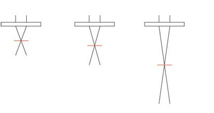

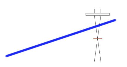

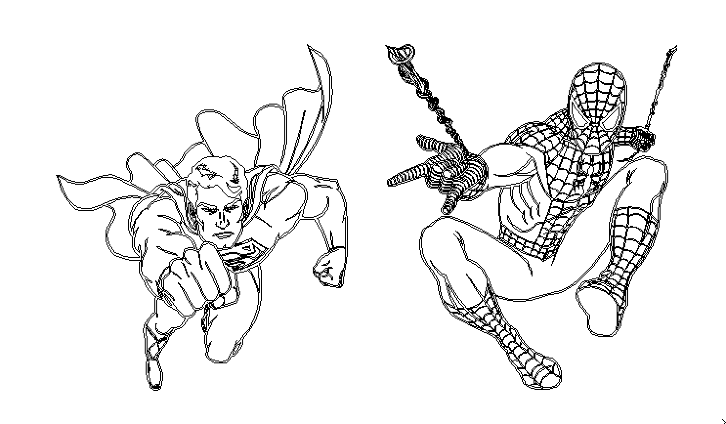

LCL2000 Posté(e) Septembre 17, 2017 Auteur Partager Posté(e) Septembre 17, 2017 Bon ben j'ai fais des test, c'était pas gagné au début mais c'est bon, j'ai trouvé la distance, je suis à 6cm. Quand le laser faisait une marque ovale, il fallait que je déplace doucement le MDF pour que ça marque, par contre avec le point, il faut aller vite ! J'ai fais un test très vite (sans l'avoir branché sur la carte), du coup c'est n'importe quoi mais on voit que ça fonctionne de plus près Je l'ai installé sur du Dibond, du coup grâce à la couche d'alu, ça dissipe encore mieux la chaleur et en plus c'est fin donc je perds encore moins de place. Ok donc c'était pas une erreur ce câblage sur le EndStop...je me posais des questions. Pour les superspiderman c'est parfait Lien vers le commentaire Partager sur d’autres sites More sharing options...
PrintOlivier Posté(e) Septembre 17, 2017 Partager Posté(e) Septembre 17, 2017 il y a 17 minutes, LCL2000 a dit : Pour les superspiderman c'est parfait Parfait ! ? Prévois un système d’arrêt manuel du laser. En effet si pour une raison ou une autre tu dois arrêter la gravure il faut pouvoir couper le laser aussi. Je te fais un Gcode des « superspiderman » de quelles dimensions ? Lien vers le commentaire Partager sur d’autres sites More sharing options...
LCL2000 Posté(e) Septembre 17, 2017 Auteur Partager Posté(e) Septembre 17, 2017 ça fait plaisir Encore un rêve de gosse Effectivement, je vais prévoir un arrêt d'urgence, c'est plus prudent. J'ai du balsa de 4mm d'épaisseur sur 1m de long et 10cm de large...donc dans les 9cm ce serait parfait (ou alors je fais un collage pour arriver à 20cm). 1 Lien vers le commentaire Partager sur d’autres sites More sharing options...
PrintOlivier Posté(e) Septembre 17, 2017 Partager Posté(e) Septembre 17, 2017 il y a 53 minutes, LCL2000 a dit : ça fait plaisir Encore un rêve de gosse Je suppose que tu vas faire des essais avec des traits, des carrés et des cercles pour commencer ? Cela te permettra de trouver la bonne vitesse de déplacement pour une gravure correcte. Voici les Gcode (CamBam) modifiés des « SuperSpiderMan ». J’ai changé les Z (- et +) en M (3 et 5). 9cm de haut et moins en largeur pour conserver les proportions. J’ai mis la vitesse à F100 ? A toi d’éditer le Gcode et de le modifier pour y mettre ta vitesse au début des fichiers. Bon courage ! ? SuperSpider.zip Lien vers le commentaire Partager sur d’autres sites More sharing options...

LCL2000 Posté(e) Septembre 19, 2017 Auteur Partager Posté(e) Septembre 19, 2017 Et mince !!!! Je mets le Voltmètre sur Z- (+ sur le blanc et - sur le noir) ....j'ai rien...je tape M03 rien...M05...rien...là c'est clair que je ne peux pas commander mon laser. Je me suis trompé ou quoi ? Faudrait que je teste sur la sortie Spindle . Lien vers le commentaire Partager sur d’autres sites More sharing options...
