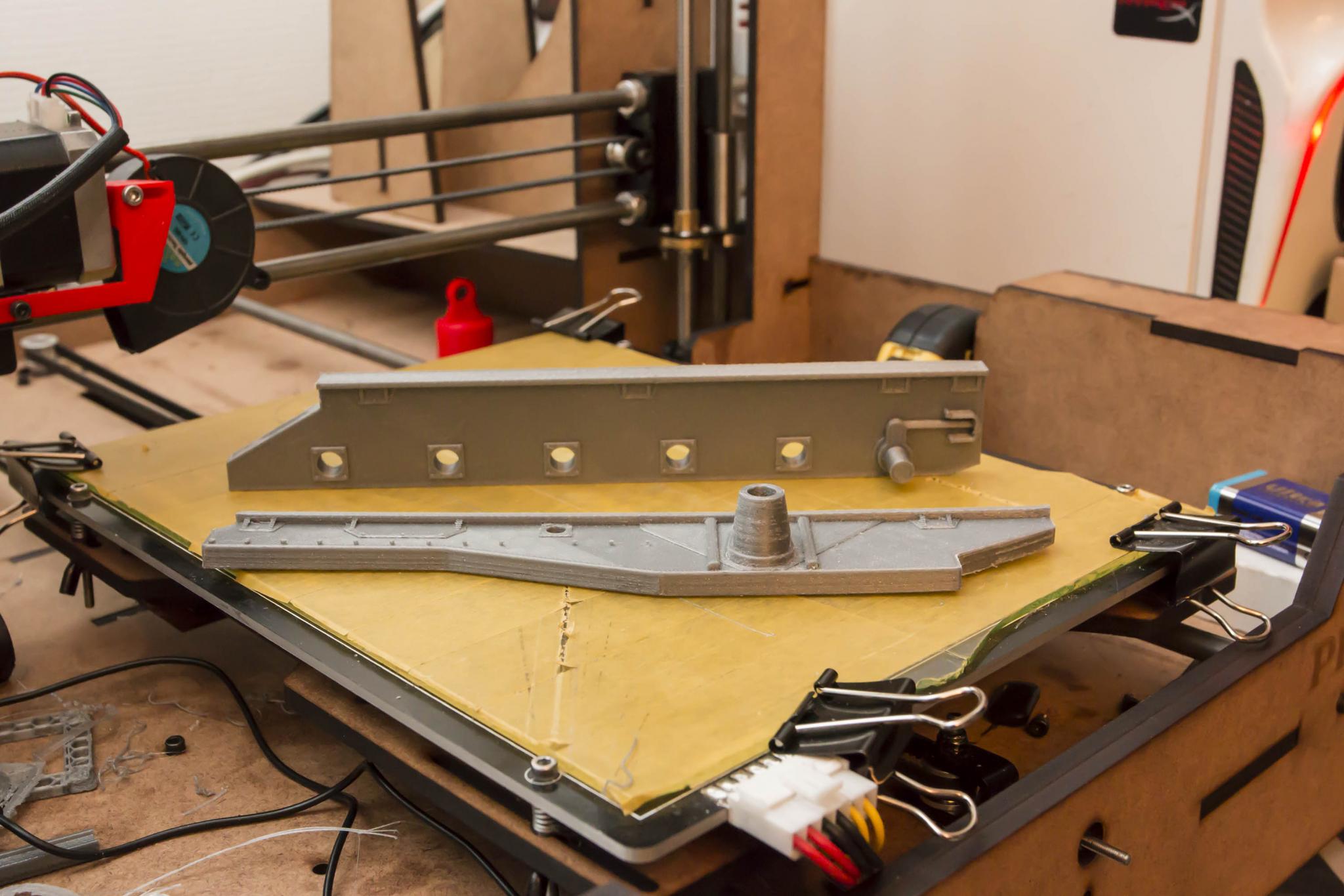

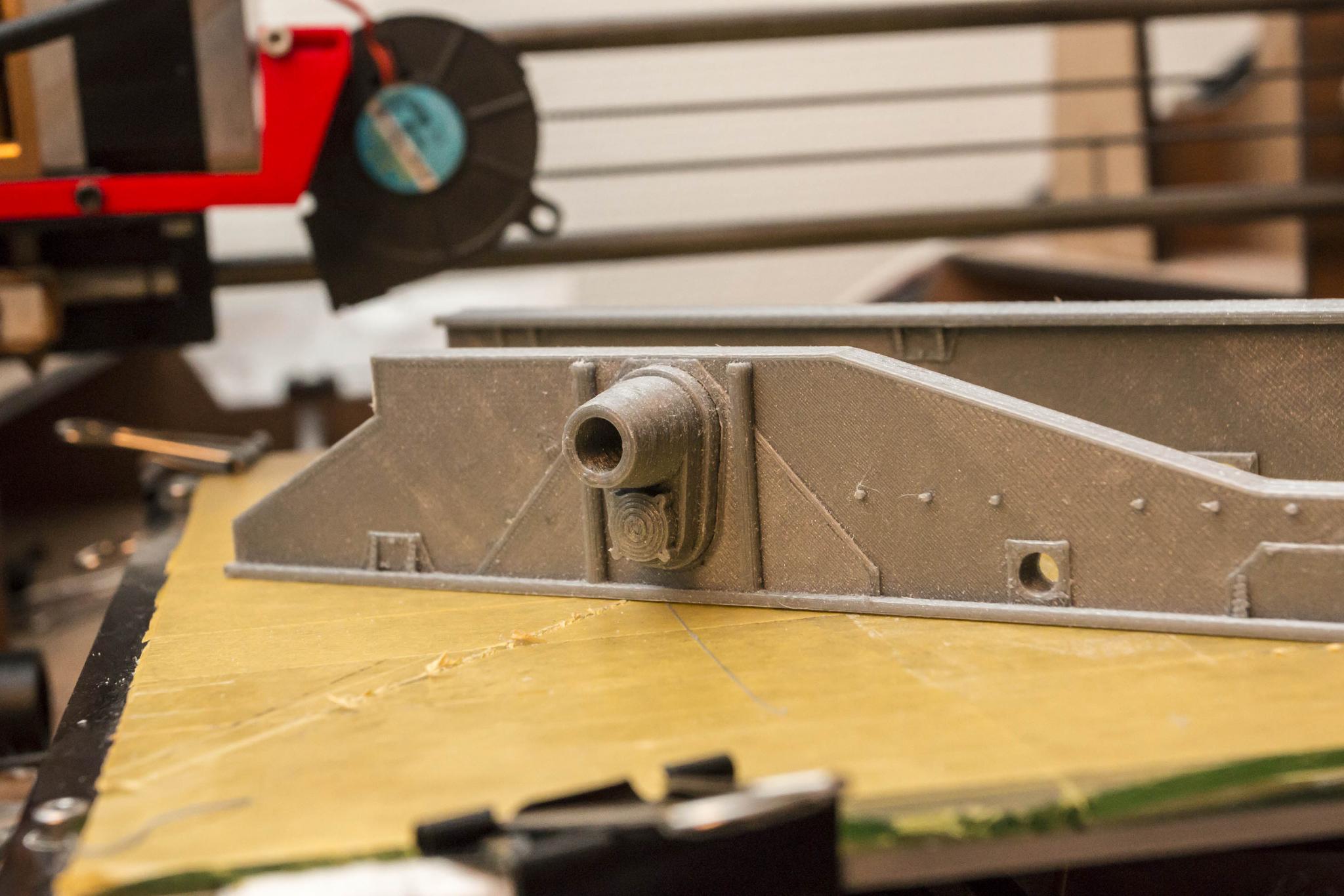

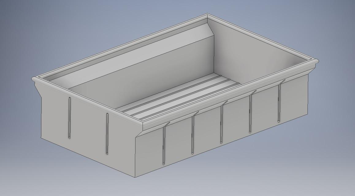

Print en cours, la benne de la remorque 1/4 de tonne au 1/18. Le haut sera imprimé sans support, on va voir ce que donne le PLA icefilament.
Lien vers le commentaire
Partager sur d’autres sites

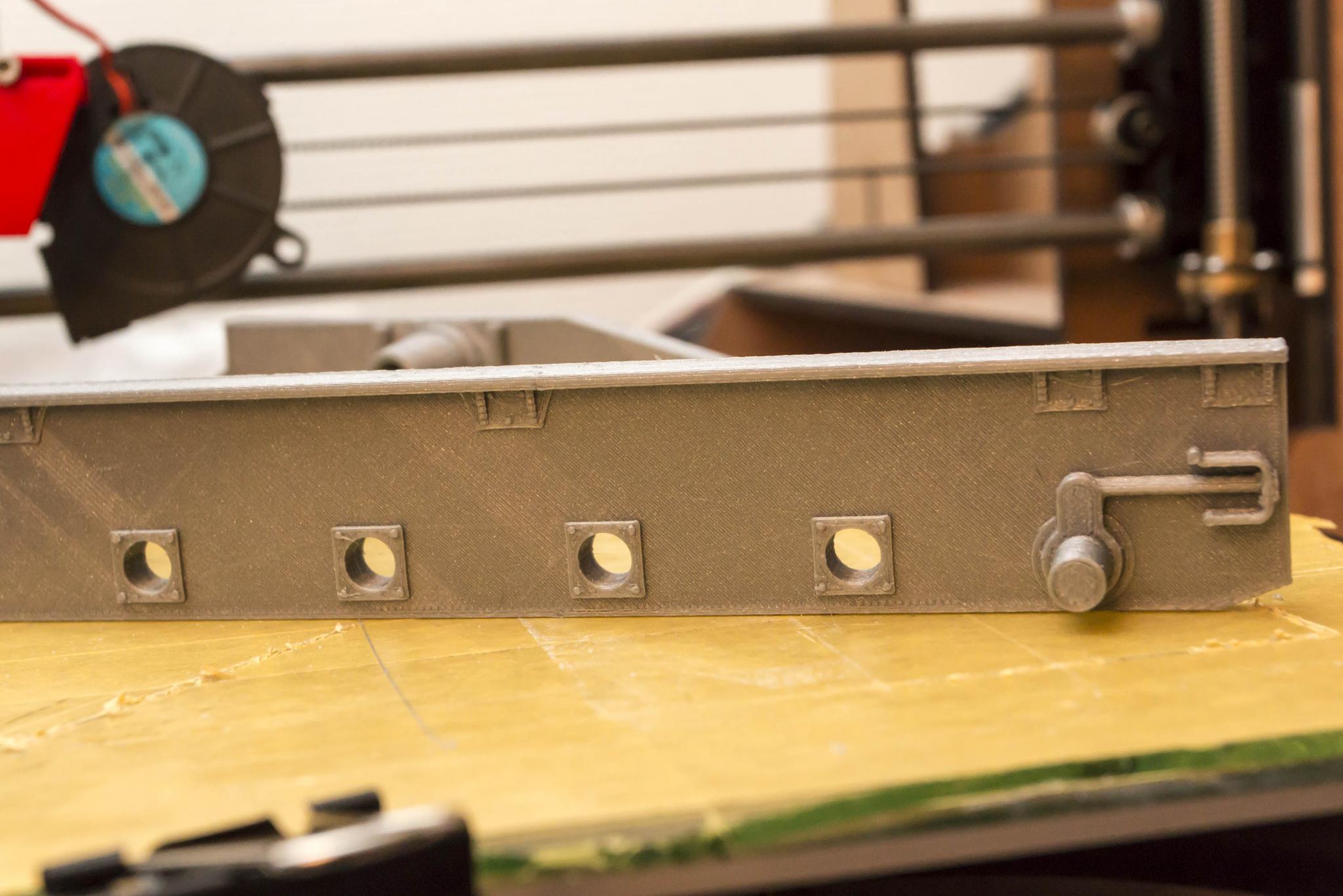

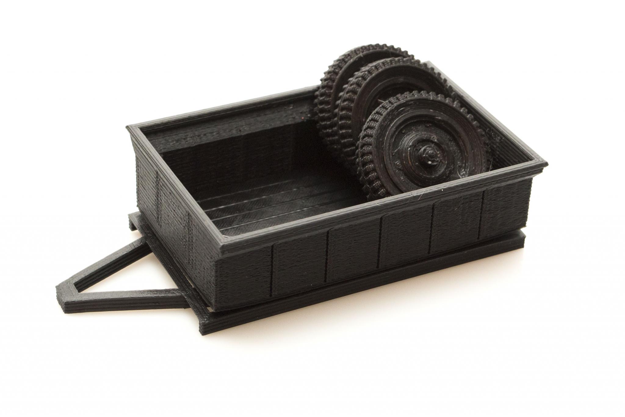

Et voici!
L'impression ets pas belle, mais pas d'écroulement lors de l'impression des biseaux de la remorque sans supports.
Cette impression est assez difficil pour l'imprimante puisque les parois fond 2mm. Elle les rempli complètement avec des ziga zag assez violent. D'où je pense la finition très mauvaise des parois.
J'ai imprimé à 60mm/s à 130% et arrivé au biseaux j'ai mis 100%. (190°) Il y a des fils mais pas réussi a voir l'histoire de la rétractation (d'ailleurs on parle bien de rétracter le fils lors des déplacement, pas du calcule de changement d'épaisseur dut au refroidissement?)
Par contre sur les grosses pièces j'ai des décollements des angles...

Il y a 2 heures, Argar a dit :
Je suppose que 130% c'est la vitesse, tu devrais laisser à 100% le temps de régler ta machine ensuite une fois qu'elle sera nickel tu pourras augmenter
Effectivement remonte un peu ta température car je pense que c'est trop bas maintenant... :ph34r:
Pour les fils ça peut être la rétractation (oui lors des déplacements) faudrait que tu arrives à l'augmenter
Il y a 4 heures, Argar a dit :
Mais j'avais monté le voltage des driver à 1.1V pour tous le monde. Je me demande si çà viens pas de là, est ce que j'ai pas un pas qui saute justement.
tu devrais mettre à 0.8 au X et Y et 1 au Z, après même si tu as un peu trop ça ne te fera pas de pas qui saute... ça arrive seulement si tu n'as pas assez de tension (tes moteurs pas toi... :D)

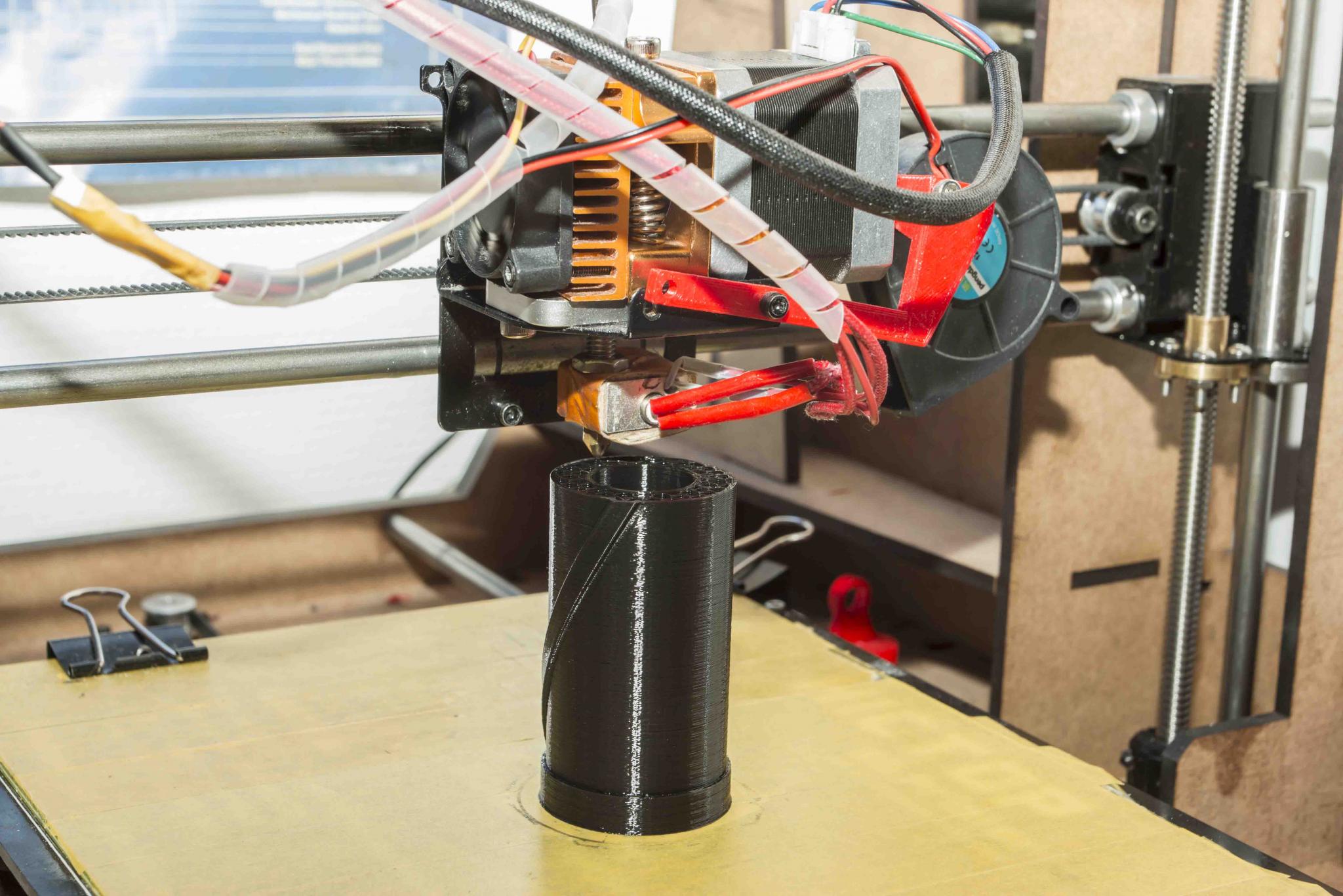

La machine a forte à faire. Impression en cours d'un SWS statique au 1/16. Un bébé de 41cm de long une fois fini. Il me reste encore un problème. J'ai des perles lors des début de couches. Je pensais que c'était dut à une trop forte tension de mes driver que j'avais mis à 1.1V. Mais non j'ai mis 0.9V et toujours pareil (sauf extrudeur). J'ai revue ma rétractation et çà a bien aidé. Mais toujours des soucis ainsi que des arrête vite en Z se retrouve arrondie.
Ice filament gris métallisé 200°buse  / 40° plateau

Hello,
Et oui la machine tournait en attendant ses nouvelles pièces.
Pour la température, en dessous de 200° j'ai des soucis de finition pour faire écrire l'imprimante, le fil était clairement pas assez chaud pour bien se déposer (des gravures sur un drummcan au 1/16 en même temps). Je referais un test un peu plus bas en température. Mais au début le fils là ne faisait pas de perle. Je me demande si il y a pas une option dans slicer que j'ai décochée/cochée qui me donnerait çà... C'est venu d'un coup. Comme les arrêtes arrondies au début la machine me les faisait bien.
Alors pour la phrase ouir/
Normalement c'était "les arrêtes vives en z sont arrondies" Toutes les arrête vertical souffre de jerck en gros.

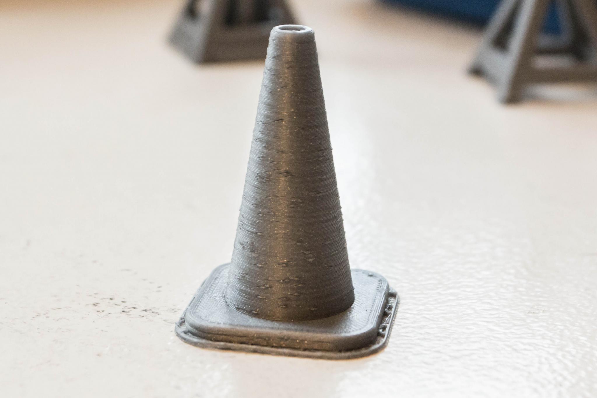

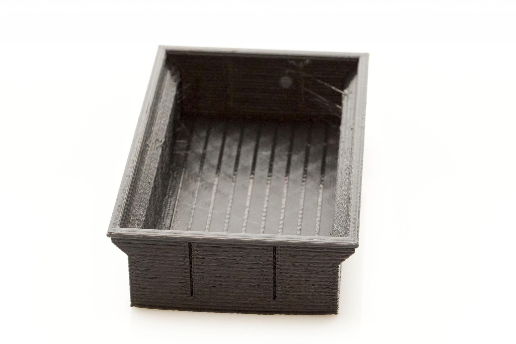

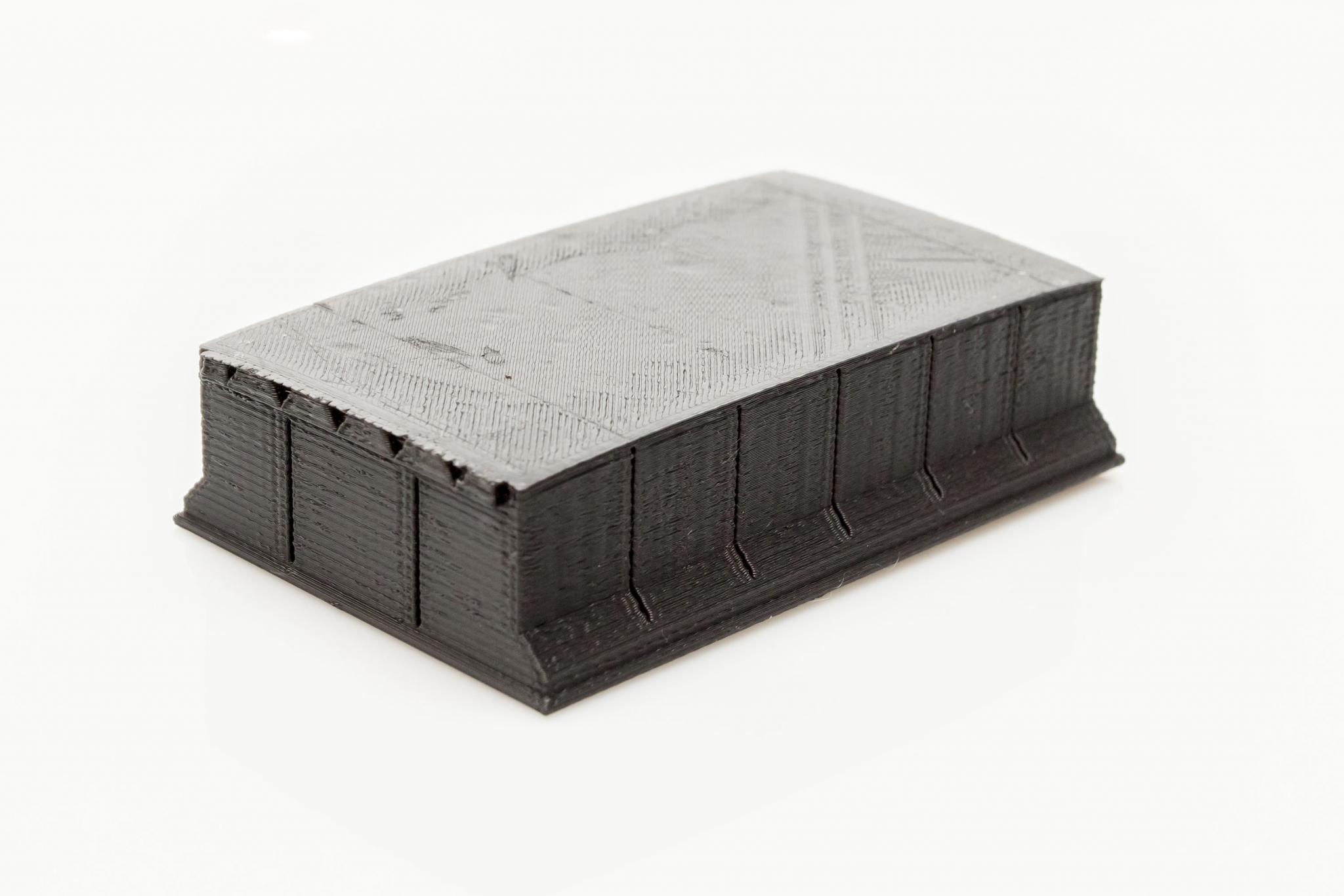

Voilà une photo de cône au 1/10. On voit qu'il y a des surplus de matières, mais c'est au début de chaque couche. Même en baissant l'extrusion pour que mes couches soit propre çà reste. Avec une meilleur rétractation j'en suit arrivé là (avant c'était bien pire). Mais quand je la regarde on dirait vraiment qu'elle envoi trop de matière, mais seulement là pas après quand elle fait le contour.
il y a 12 minutes, Argar a dit :
Tu as quoi comme trancheur ?
