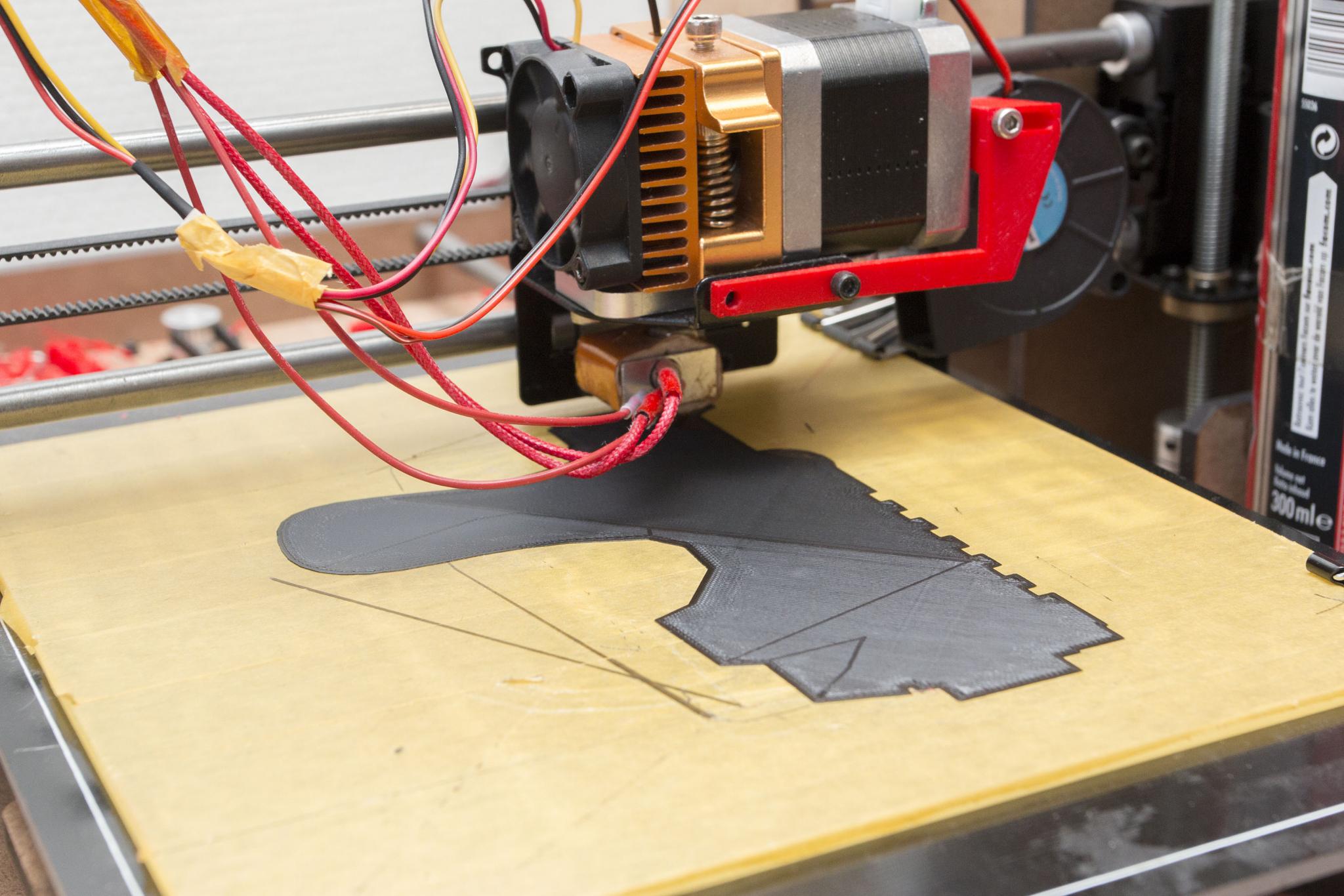

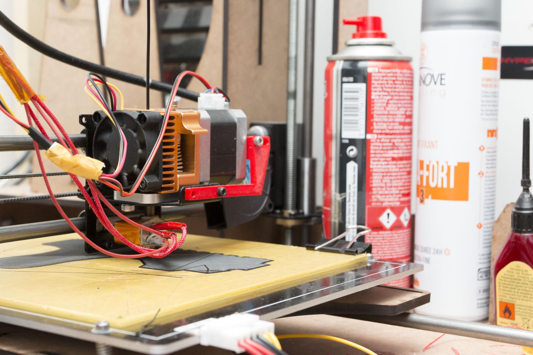

Argar Posté(e) Juillet 9, 2017 Auteur Posté(e) Juillet 9, 2017 (modifié) Nouvelles pièces en place. J'ai écrasé un peu plus la première couche. Cela adhère bien mieux Finalement après calibrage du débit. L'extrudeur claque au démarrage, j'ai augmenté à 200° l'extrusion ça claque moins puis une seul fois en cours d'impression. Et la pièce fraichement sorti de l'impression. Modifié (le) Juillet 9, 2017 par Argar
pascal_lb Posté(e) Juillet 9, 2017 Posté(e) Juillet 9, 2017 si ça claque sur la première couche, c'est que ta buse est peut être un peu prêt de ton lit... si tu extrudes à 0.3 sur la première couche, fait un essai à 0.2, fait également un test en baissant le flow à 90% Si tu ne l'as pas déjà lu, regarde cette article qui parle du "colmatage" https://www.genapart.com/2015/09/12/nouvel-article-de-blog/
Argar Posté(e) Juillet 9, 2017 Auteur Posté(e) Juillet 9, 2017 Okey merci. Elle claque de temps en cours d'impression. C'est rare genre trois quatre fois seulement. Mais je n'ai pas vérifié le voltage de mon driver non plus. Je dois trouver où je mesure la tension en question. Par contre si je me réfère à ton lien, le troue dans la tige fileté est bien trop grosse, au moins 2.5mm de diamètre. Ça peut venir de là. Après cette pièce, elle a plus rien fait de bien. Que des décrochages à répétition. J'ai augmenté de 5° le plateau, çà a rien changé. J'ai mis une première couche d'impression, mais avec slicer, elle fait trois premières couches séparées, donc çà augmente pas vraiment l'adhérence... J'ai nettoyé à l'acétone nikel puis laque. Mais pas beaucoup de mieux. J'ai ralenti à un max genre 50% de 30mm/s, c'est mieux mais çà décroche avant le point critique.

Argar Posté(e) Juillet 10, 2017 Auteur Posté(e) Juillet 10, 2017 (modifié) Le cube de calibration est pas mauvais du tout. J'ai de légère sous extrusion quand l'extrudeur claque (d'où le fait que je veux vérifier mon driver) Le plateau, je peux pas faire autrement pour le moment (mais c'était pour 65°) Maintenant je suis à 45° et en 5mn c'est bon. C'est l'alimentation d'origine qui est trop faible. J'ai l'équivalent de deux plateaux en chauffe (deux thermistances par rapport à celui d'origine) Impression fini. La solution, du scotch papier de masquage tout à fait banal! Modifié (le) Juillet 10, 2017 par Argar
Argar Posté(e) Aout 1, 2017 Auteur Posté(e) Aout 1, 2017 Et bien voilà, driver réglé juste en dessous de 1.1V (ils était tous à 0.8V de base). Ça se fait tranquillement avec un voltmètre. Du coup j'ai fait tous les axes. L'imprimante clac moins, du moins pour les grande surface, étonnamment c'est sur un petit print complexe quelle a claquée. Mais je pense que je dois ré-étalonner l'extrudeur,; il extrude peut être un peu trop avec le bon voltage.

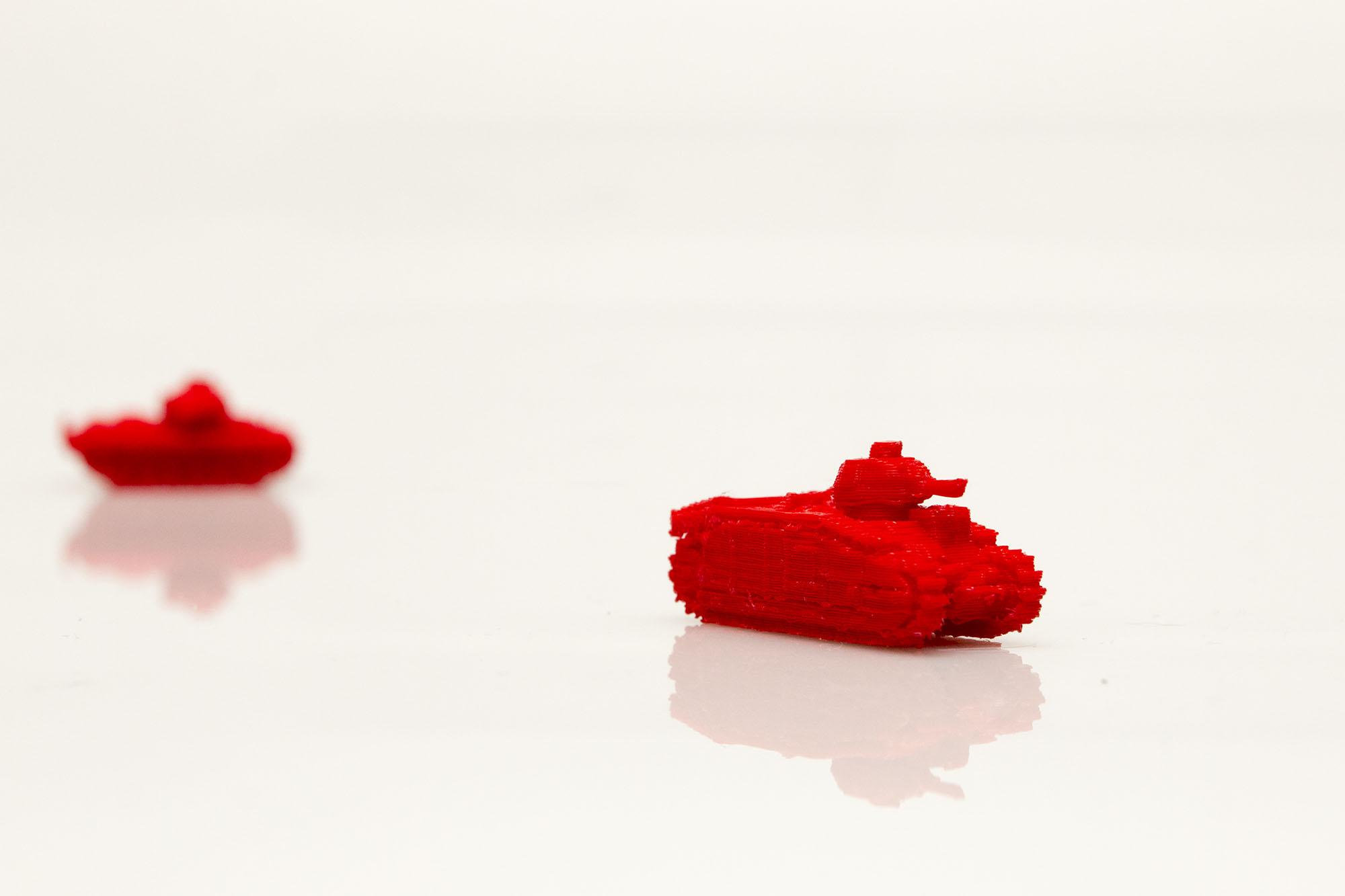

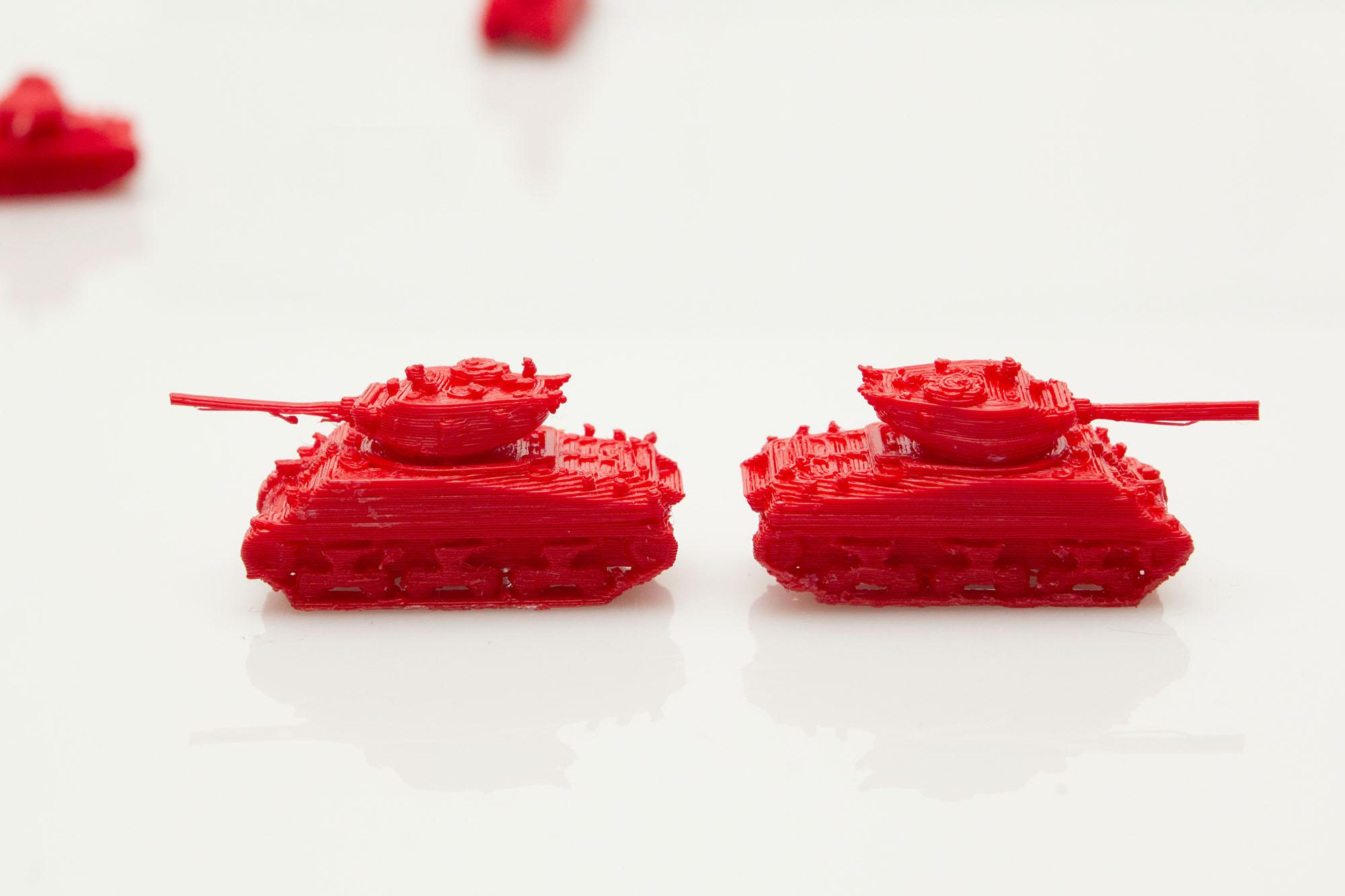

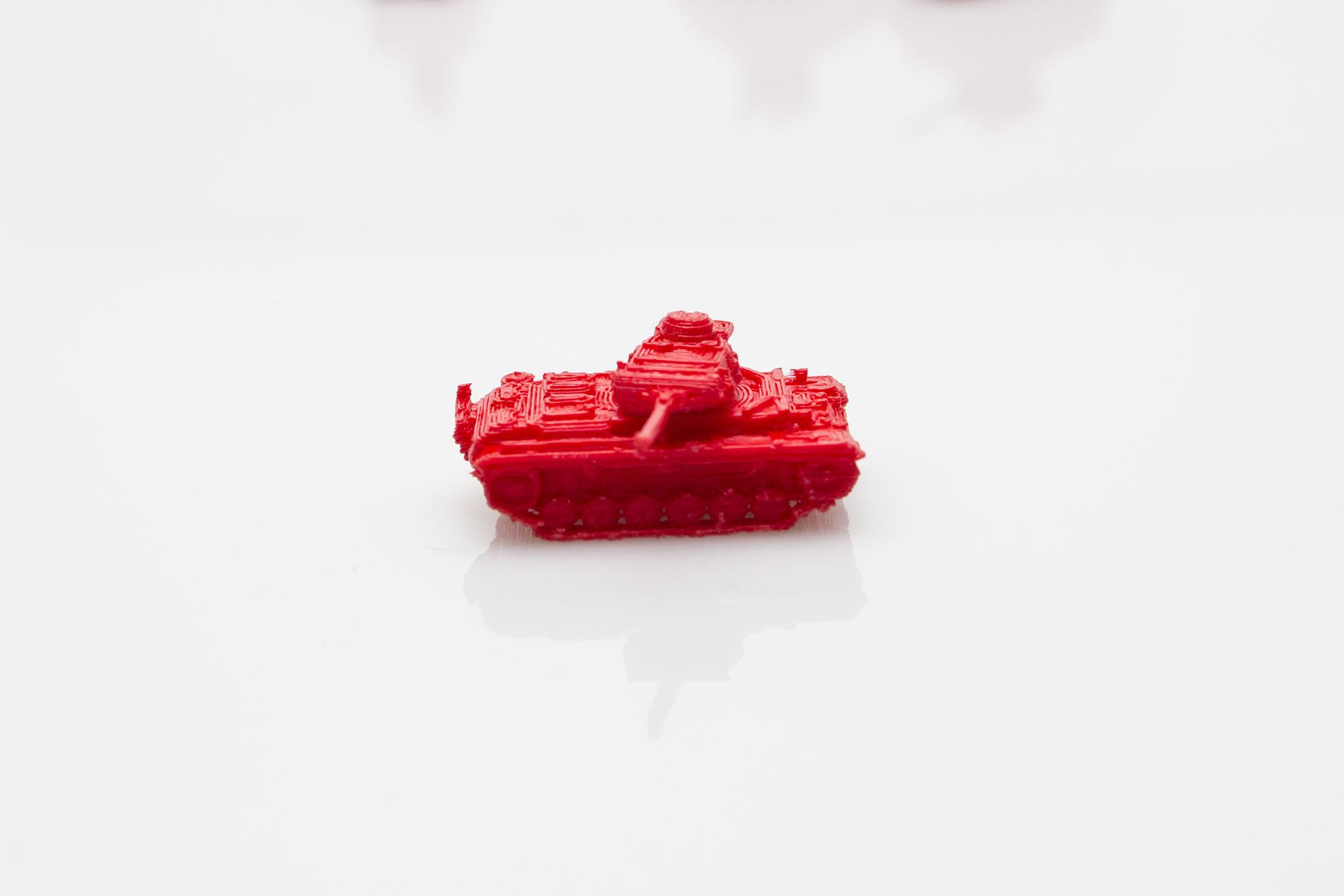

pascal_lb Posté(e) Aout 9, 2017 Posté(e) Aout 9, 2017 il y a 37 minutes, Argar a dit : pour faire des chars au 1/200. une photo ??? pourquoi tu fait des chars ??? si je ne suis pas indiscret
Argar Posté(e) Aout 9, 2017 Auteur Posté(e) Aout 9, 2017 (modifié) Les chars çà m'amuse, j'ai des chars au 1/16 donc c'est comique d'en avoir des au 1/200 à côté... Et un gars a partagé des STL au 1/200 (figurines de jeu du coup) PS: 30mm de long max au niveau du châssis pour un sherman par exemple. Modifié (le) Aout 9, 2017 par Argar
pascal_lb Posté(e) Aout 10, 2017 Posté(e) Aout 10, 2017 trop drôle tes petits chars, question finesse il y a encore du boulot, mais c'est cool...
Argar Posté(e) Aout 10, 2017 Auteur Posté(e) Aout 10, 2017 Je vois pas trop quoi faire pour affiner l'impression. Couche de 0.2 avec une buse 0.3. Il y anun peu wobble à combattre. La j'imprime deux chars en même temps, mais l'extrudeur claque a fond alors que j'ai imprimé un char avec les même config sans soucis.
Argar Posté(e) Septembre 20, 2017 Auteur Posté(e) Septembre 20, 2017 Me revoilà pas mal de temps plus tard. J'ai finalement résolu mes soucis d'extrudeur qui claquait. J'ai viré la buse d'origine pour des anycubic d'amazone. Et bien, c'est le jour et la nuit: Avant extrusion 0.75 vitesse 75% et çà galérait, claquement assez régulier pour sortir une pièce. Depuis: Extrusion 1 et vitesse 160% Autant dire que je suis heureux, je vais enfin pouvoir m'occuper des réglages plus pointu puisque elle a tendance à pas toujours refermer certaine surface. Mais depuis la nouvelle buse c'est beaucoup plus rare.

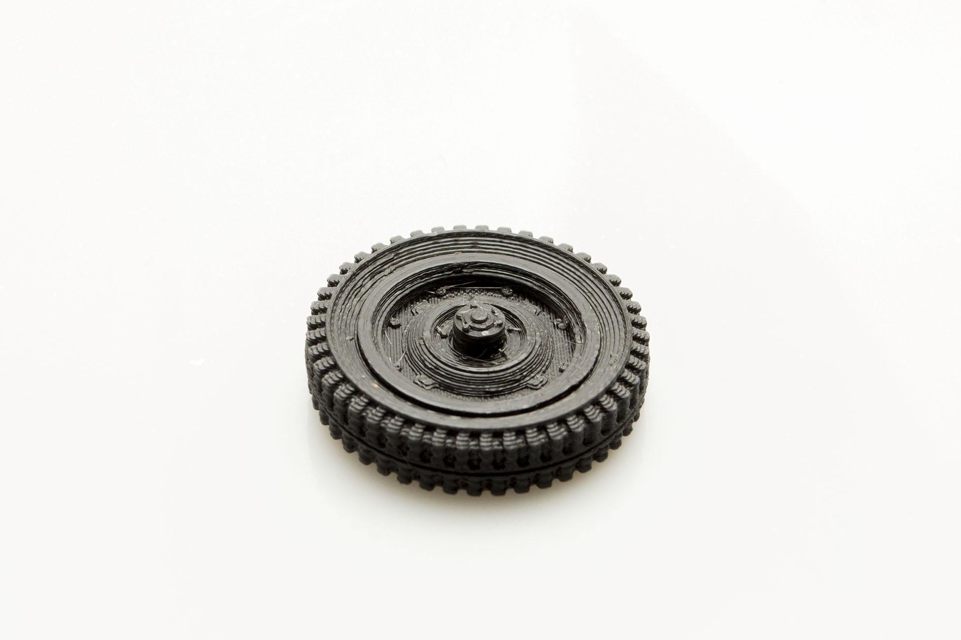

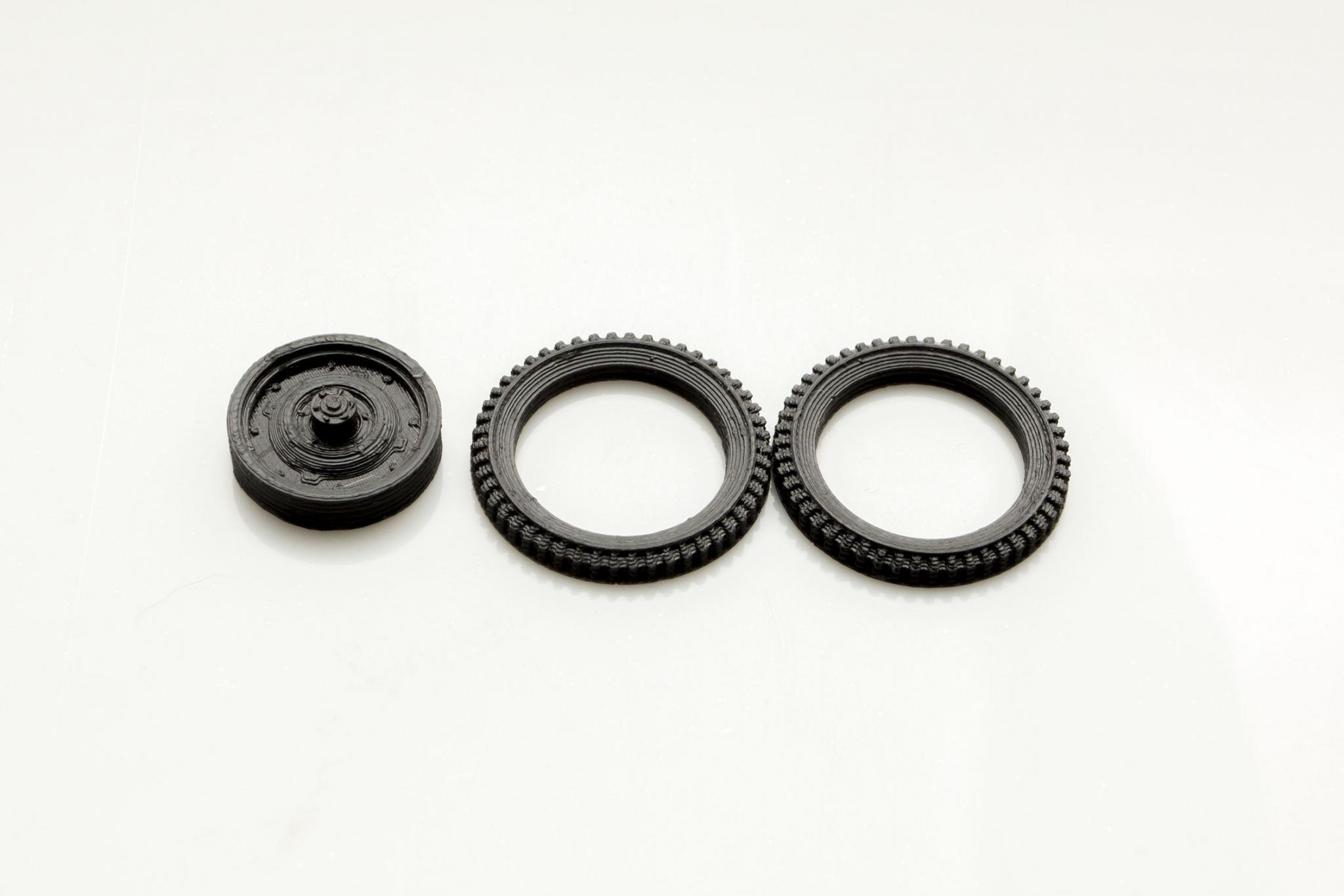

Argar Posté(e) Octobre 2, 2017 Auteur Posté(e) Octobre 2, 2017 Dernière impression en date. Roue au 1/18. Il y a quelques "cheveux" qui traine mais vu que c'est assez petit peut on vraiment les éliminer? Par contre j'ai un gros soucis, chaque début de couche génère un picot. La machine fait un petit bon qui se répète jusqu'à la finition ce qui génère des petites protubérance. Est ce que ceci est déjà arrivé à quelqu'un? Print: PLA ice filament Buse 0.3 200° plateau 30° sur scotch papier plus laque.
pascal_lb Posté(e) Octobre 2, 2017 Posté(e) Octobre 2, 2017 il y a 17 minutes, Argar a dit : Dernière impression en date. Roue au 1/18. Il y a quelques "cheveux" qui traine mais vu que c'est assez petit peut on vraiment les éliminer? Par contre j'ai un gros soucis, chaque début de couche génère un picot. La machine fait un petit bon qui se répète jusqu'à la finition ce qui génère des petites protubérance. Est ce que ceci est déjà arrivé à quelqu'un? Print: PLA ice filament Buse 0.3 200° plateau 30° sur scotch papier plus laque. essai de regarder ta rétractation, elle est peut être un peu juste, sinon c'est vachement bien Pour les petits cheveux ça peut être la température de ta buse qui est un peu haute J'en connais qui les enlève au briquet...
Argar Posté(e) Octobre 2, 2017 Auteur Posté(e) Octobre 2, 2017 Okey merci je testerais à 190° pour voir si çà corrige les cheveux. J'avais augmenter à 200 avec l'histoire de l'extrudeur qui claquait. La rétractation je sais pas où c'est dans sclicer, je n'ai pas encore touché à çà. je devrait augmenter ce facteur?
pascal_lb Posté(e) Octobre 2, 2017 Posté(e) Octobre 2, 2017 Il y a 5 heures, Argar a dit : Okey merci je testerais à 190° pour voir si çà corrige les cheveux. J'avais augmenter à 200 avec l'histoire de l'extrudeur qui claquait. La rétractation je sais pas où c'est dans sclicer, je n'ai pas encore touché à çà. je devrait augmenter ce facteur? je ne peux pas te dire car je n'utilise pas sclicer, essai de l'augmenter regarde si il y a une amélioration
