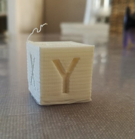

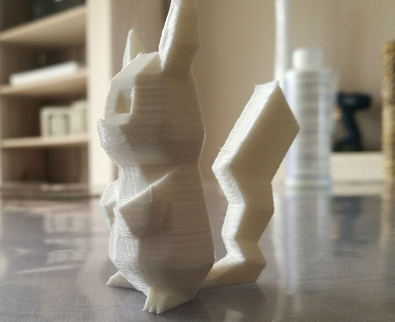

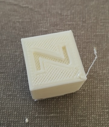

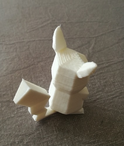

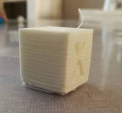

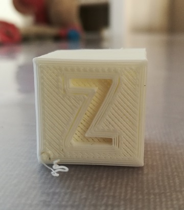

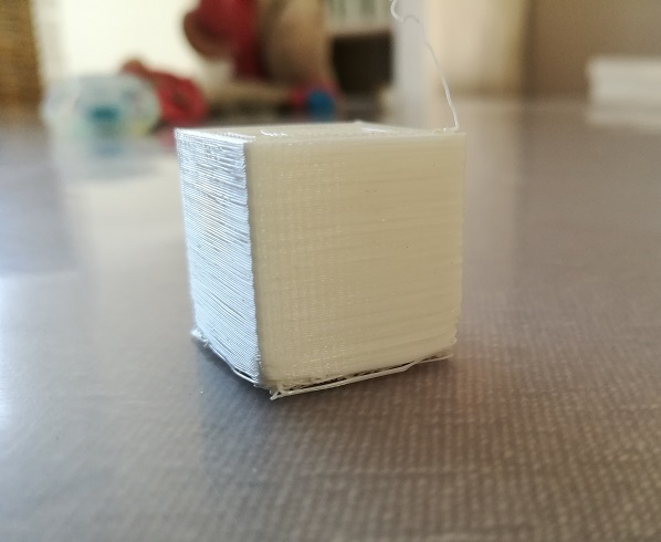

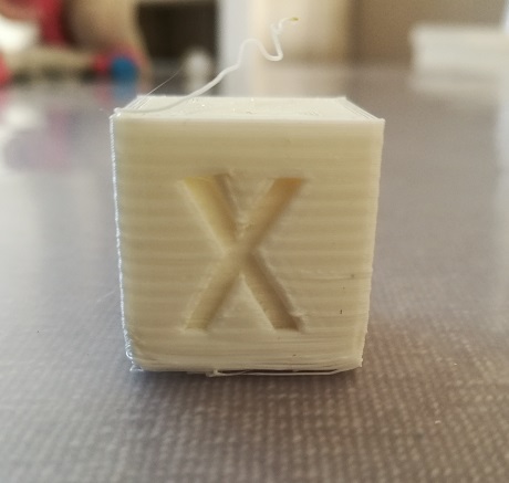

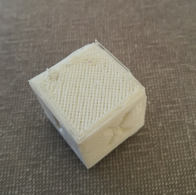

tequilla76 Posté(e) Juin 4, 2017 Auteur Posté(e) Juin 4, 2017 Voici les tests de ma 1ere impression. J'ai mis les réglages présent dans la catégorie Geeetech. Comment puis je améliorer tout ca? Aussi, j'ai remarqué que l'imprimante a commencé sans rien extruder, comment faire une "amorce"? Merci à vous
pascal_lb Posté(e) Juin 4, 2017 Posté(e) Juin 4, 2017 ton cube n'est pas parfait mais on a vu pire ici regarde la taille de ta buse, et vérifie dans ton logiciel (cura, repetier...?) si c'est la bonne taille qui est enregistrée avec une buse de 0.4 règle ta première couche à 0.2 ou 0.3 il faut ajouter une jupe dans ton logiciel, c'est à dire 2 ou 3 tours à environ 5mm de ta pièce afin que ta buse soit bien amorcée
tequilla76 Posté(e) Juin 5, 2017 Auteur Posté(e) Juin 5, 2017 Il y a 8 heures, pascal_lb a dit : ton cube n'est pas parfait mais on a vu pire ici regarde la taille de ta buse, et vérifie dans ton logiciel (cura, repetier...?) si c'est la bonne taille qui est enregistrée avec une buse de 0.4 règle ta première couche à 0.2 ou 0.3 il faut ajouter une jupe dans ton logiciel, c'est à dire 2 ou 3 tours à environ 5mm de ta pièce afin que ta buse soit bien amorcée J'utilise Repetier avec Slic3r. Pour la buse j'ai 0.4, taille des couches 0.3 et première couche 0.35. Je vais essayer de trouver le paramètre pour ajouter cette jupe.
glob30 Posté(e) Juin 5, 2017 Posté(e) Juin 5, 2017 La jupe c'est ce que l'on appelle le "brim" ou le "skirt". Ca dépend du logiciel. C'est en nombre de tour ou en longueur (en cm) que cela se règle. Généralement, 1 ou 2 tours suffisent, mais pour t'assurer de l'amorce, tu peux augmenter ça. Au niveau de la hauteur de la première couche, je te conseille de la diminuer de manière à ce qu'elle soit à 90% de la hauteur des couches suivantes. Cela devrait d'aider à avoir une meilleure accroche et une finition plus propre (à mon gout).

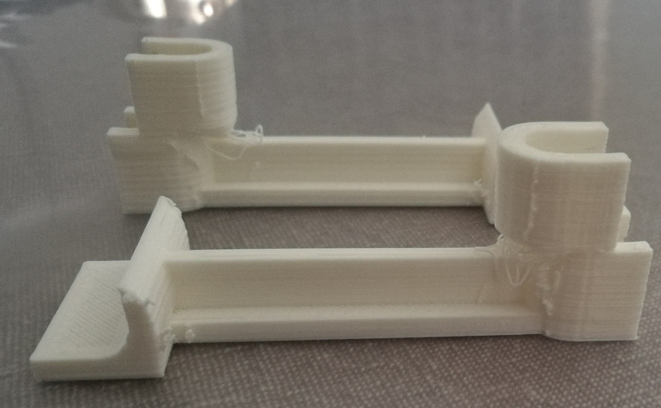

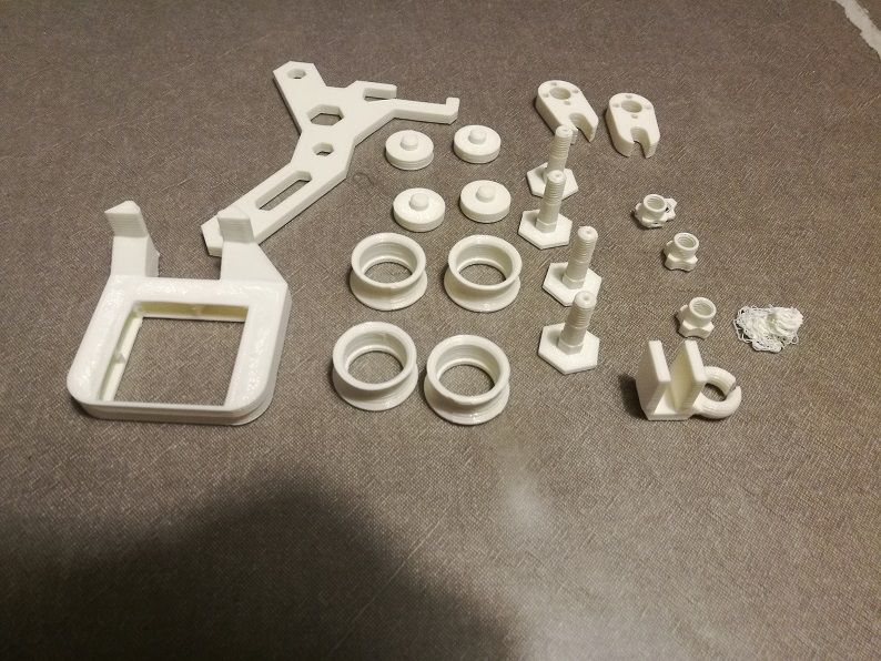

tequilla76 Posté(e) Juin 5, 2017 Auteur Posté(e) Juin 5, 2017 Réglage trouvé. Voici les impressions de la journée, 2 petits ratés (écrous) et les vis ne vis pas entièrement dans les écrous. Comment améliorer tout ca?
pascal_lb Posté(e) Juin 5, 2017 Posté(e) Juin 5, 2017 Il y a 1 heure, tequilla76 a dit : Réglage trouvé. Voici les impressions de la journée, 2 petits ratés (écrous) et les vis ne vis pas entièrement dans les écrous. Comment améliorer tout ca? que veux tu dire par "les vis ne vis pas entièrement dans les écrous" ?
tequilla76 Posté(e) Juin 5, 2017 Auteur Posté(e) Juin 5, 2017 Ca commence à visser, il y a un point dur et bloqué
pascal_lb Posté(e) Juin 6, 2017 Posté(e) Juin 6, 2017 tu ne nous donnes pas beaucoup de détails... est ce que le filetage te semble "gonflé", est ce qu'il y a des bavures, visuellement le filetage te semble t'il correct.... écrou et vis... au pied à coulisse le diamètre est-il bon ?

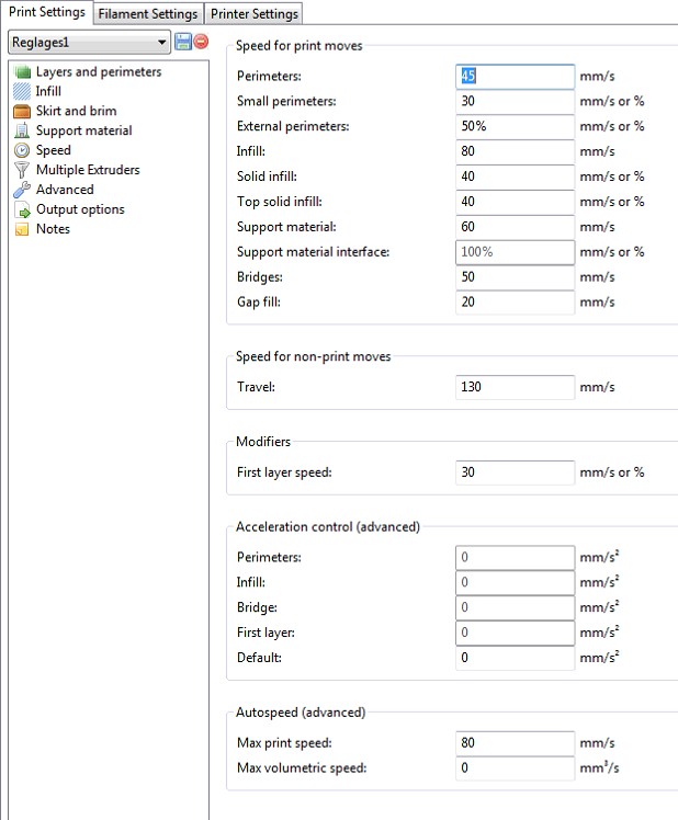

tequilla76 Posté(e) Juin 6, 2017 Auteur Posté(e) Juin 6, 2017 Oui effectivement j'ai été un peu pauvre en infos. Tout semble correct visuellement parlant, je n'ai malheureusement pas de pied à coulisse chez moi pour mesurer avec précision. J'ai réglé les couches à 0.3, ca peut venir de là? voici quelques paramètres: fill density: 50% / Extrudeur: 215° / Bed: 57° / Matière: PLA Arianeplast 1.75mm et les vitesses je mets une copie d'écran ci dessous:
tequilla76 Posté(e) Juin 6, 2017 Auteur Posté(e) Juin 6, 2017 Je n'ai par contre contre pas encore installé les anti wobble et pas encore réglé le STEP PER MM
pascal_lb Posté(e) Juin 6, 2017 Posté(e) Juin 6, 2017 effectivement avant de faire quelque chose de précis comme par exemple un pas de vis, il est préférable de faire les réglages du STEP PER MM et de mettre les anti wobble Pour l'épaisseur de couche à 0.30 c'est trop gros, si tu fais une pièce ou tu n'as pas de précisions particulières 0.20 c'est correct, par contre pour avoir de la précision passe à 0.10, parfois je passe à 0.06 pour une pièce ou je veux un rendu particulièrement fin Par contre plus tu diminues l'épaisseur des couches plus c'est long, voir très très long

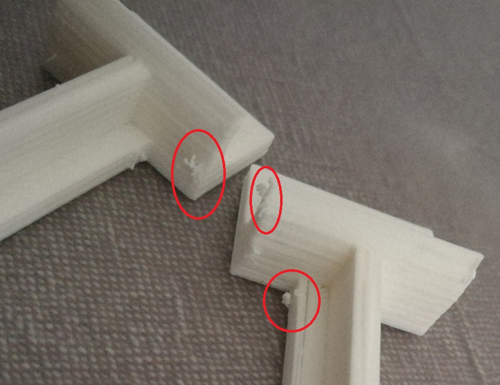

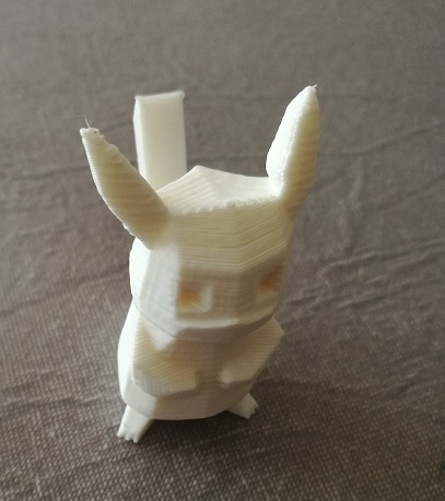

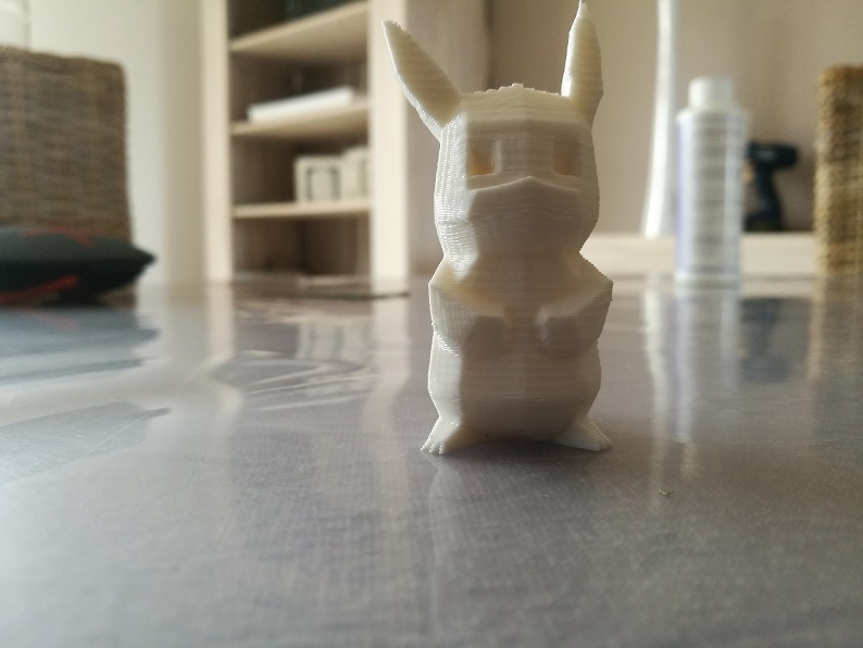

tequilla76 Posté(e) Juin 7, 2017 Auteur Posté(e) Juin 7, 2017 Je vais essayé d'imprimer ça ce soir en rentrant. Hier j'ai voulu imprimer dans cales pour réglage du Z, cette pièce: https://www.thingiverse.com/thing:280974 Un moment donné (10 minutes environ)j'ai entendu un bruit étrange, j'ai été voir et je me suis aperçu que Y c'était complètement décalé (environ 5cm). j'ai recommencé la pièce et j'ai eu le même phénomène, bruit étrange et décalage (là beaucoup moins et beaucoup plus tard). J'ai décidé de laisser finir car la pièce est tout de même utilisable et cela n'est arrivée qu'une fois sur les 1h10 d'impression...Mais une fois de trop. AS tu déjà eu ce phénomène? Autre chose, j'ai des petits pâtés à quelques endroits, d'où cela peut il provenir? (voir cercles rouges)
pascal_lb Posté(e) Juin 7, 2017 Posté(e) Juin 7, 2017 (modifié) Il y a 13 heures, tequilla76 a dit : Je vais essayé d'imprimer ça ce soir en rentrant. Hier j'ai voulu imprimer dans cales pour réglage du Z, cette pièce: https://www.thingiverse.com/thing:280974 Un moment donné (10 minutes environ)j'ai entendu un bruit étrange, j'ai été voir et je me suis aperçu que Y c'était complètement décalé (environ 5cm). j'ai recommencé la pièce et j'ai eu le même phénomène, bruit étrange et décalage (là beaucoup moins et beaucoup plus tard). J'ai décidé de laisser finir car la pièce est tout de même utilisable et cela n'est arrivée qu'une fois sur les 1h10 d'impression...Mais une fois de trop. AS tu déjà eu ce phénomène? Autre chose, j'ai des petits pâtés à quelques endroits, d'où cela peut il provenir? (voir cercles rouges) ça peut venir d'une courroie pas assez tendu ou d'un moteur qui perd des pas, regarde la tension (voltage) de tes drivers qui commande les axes pour les petits pâtés, essai d'augmenter le paramètre de rétractation Modifié (le) Juin 7, 2017 par pascal_lb

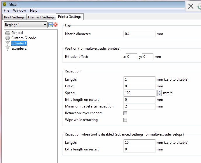

tequilla76 Posté(e) Juin 8, 2017 Auteur Posté(e) Juin 8, 2017 Pour le driver Y j'ai 0.744v, les autres sont entre 0.8 et 0.9, je vais peut être augmenter un peu. Hier j'ai fait un print de 3h (le plus long pour moi pour l'instant), j'ai juste baissé la valeur pour les trajets sans impressions ("Speed for non-print moves" dans Slic3r, passée de 130mm/s à 95), aucun décalage. Pour les paramètres de rétractation, voici ce que j'ai:
pascal_lb Posté(e) Juin 8, 2017 Posté(e) Juin 8, 2017 tu peux essayer d'augmenter le "Length" à par exemple 1,5 ou 2
tequilla76 Posté(e) Juin 9, 2017 Auteur Posté(e) Juin 9, 2017 J'ai mis à 2mm et j'ai coché "retract on layer change", à voir lors lors de ma prochaine grosse impression
