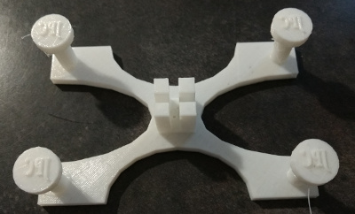

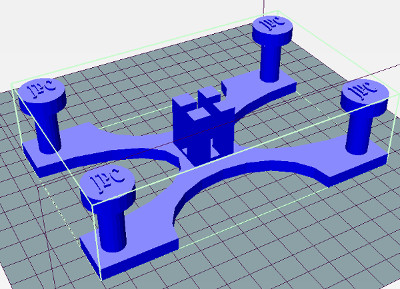

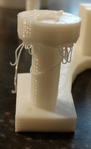

Voici le premier objet entièrement de mon cru conçu avec Tinkercad et fabriqué avec ma Prusa i3 pro B.
Voici le projet et le résultat fait en PLA 1.75.
obj001-00.jpg.be42e22dadab567ce313c81fcbf012b3.jpgobj001-01.jpg.2ac2bb1fa737008e83d2513f42b27253.jpg
Je suis plutôt content pour une première.
J'ai essayé de recenser les principaux défaut pour pouvoir les corriger lors des opérations suivantes et j'aimerais avoir votre avis et vos conseils.
Tout d'abord. Le dessous. L'éternel problème de la colle. Ma première version, sans colle, s'est détachée du plateau après 6 ou 7 mm. J'ai donc employé de la colle en bâton. Pas mal mais bien entendu des traces. Sur cet objet ce n'est pas grave car la partie sera invisible mais je pense que je vais m'orienter vers le Dimafix.
Deuxième problème. Outre l'histoire de wooble (si j'ai bien compris) bien visible, le surplomb ne s'est pas fait correctement. Je me demandais si ce n'était pas un problème de température. Le filament, trop "liquide" ayant tendance à retomber. Mais peut-être n'est-il pas possible de faire de tels objets avec cette imprimante et faut-il prévoir une sorte de cône à la base.

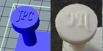

Troisième problème. Alors là, je n'en reviens pas ! Tout est dit sur la photo. Les trois lettres ont été imprimées à l'envers. Après m'être creusé la tête je me demande si un des moteurs n'est pas alimenté à l'envers. Une idée ?
Voila. Je suis assez content pour un début. Je suis bien entendu preneur de toutes les remarques, critiques et suggestions. Et merci pour votre aide.

Il y a 2 heures, J-Philippe a dit :
Le dinafix oui, tu peux également faire un test avec une laque pour cheveux...
Les surplombs c'est délicat, tu peux effectivement essayer avec une température moins élevé et avec un ventilateur de pièce afin de refroidir ton filament + vite
ce n'est pas un branchement de moteur à l'envers c'est sur, mais après pour l'écriture est à l'envers... mystère je ne sais pas...

Merci d'avoir pris le temps de répondre.

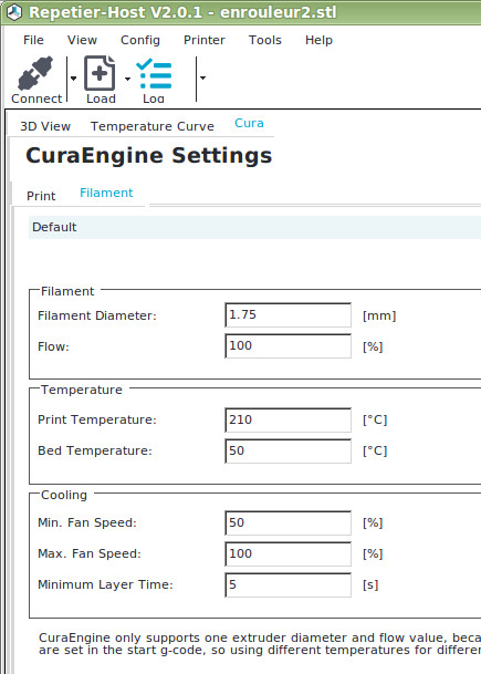

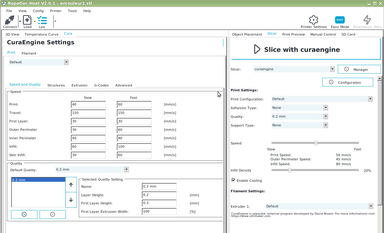

J'utilise une Prusa i3 Pro B brute de décoffrage et de montage. Je n'ai rien changé à la configuration matérielle mais j'ai acheté un ventilateur radial que je n'ai pas encore monté (https://www.banggood.com/fr/3D-Printer-12V-DC-50mm-Blow-Radial-Cooling-Fan-p-980653.html).

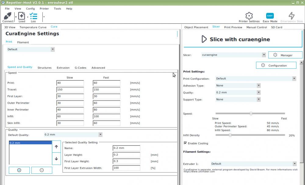

J'utilise Repetier-Host avec curaengine sur linux mint et l'imprimante n'est pas connectée directement au pc (question de place). Je passe donc systématiquement par la carte sd.
Mes réglages dans Repetier sont comme dans les captures jointes.
L'avantage du Dimafix sur la laque, si j'ai bien compris, c'est que le décollage est plus facile parce que le Dimafix ne colle plus à froid. C'est bien ça ? Pour l'inconvénient, je le vois bien :)

Pour mon histoire de lettres à l'envers je me suis fait une impression avec ce modèle. C'est parfait et les lettres sont à l'endroit. Je n'y comprends rien.

Pour l'écriture, l'idéal serai d'imprimer un autre texte trouver sur thingverse par exemple, pour voir si cela viens de ton fichier, ou de l'imprimante
Si sa peut t'aider, teste sa pour faire un essaie :

Merci pour les liens. Je vais regarder ça mais je suppose qu'il y a un lien avec l'objet "Text" de Tinkercad, parce que les lettres individuelles donnent le bon résultat (comme avec le E dasn deux triangles de mon exemple ci-dessus).

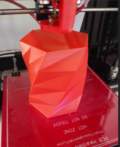

Petite tof pour que tu voie la finition histoire de te faire une idée :

Tu ma tué @pascal_lbmouhahaha :D non non je te rassure je l'ai bien faite moi même avec ma pro B ;) si tu regarde bien ya un trait
autour du vase à gauche (la jupe qui nettoye la buse avant impression)
Alors pour répondre,
C'est ma 3ème impression sur ma pro B (et sans upgrade ! à part la ventilation de pièces radial, mais pas d'anti wobble et tout le bazard...une chance peut-être ?)
l'objet en question est trouvable ici sous le nom de pen holder et compter env 4h d'impression remplissage ZERO. :
https://www.thingiverse.com/thing:430689
et pour répondre à @J-Philippe à ce moment j'utilisais la colle UHU en stick qui fonctionne très bien aussi si tu fait que du PLA tu peux utiliser sa.
Par contre pour l'abs, c'est dimafix direct pour mon cas ;) et même depuis j'utilise que dimafix, le dimafix il disent de l'appliquer plateau a 50° et en ensuite, ce qui est marrant c'est qu'il commence à coller a 80/85° (moi perso je le fout plateau froid mais bon..)
et quand sa reffroidie (30-40°) la pièces se décolle tout seul. Avec la UHU j'ai du prendre un pallant pour la décoller lol :D
Voila voila ;)
