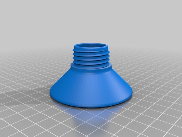

C'est une pièce tiré de Thingiverse et malheureusement le fichier n'est qu'en stl..
Quant à refaire la pièce , j'en suis bien incapable avec pas de vis and co .... c'est pas 2 minutes qu'il me faudrait mais des siècles...!!

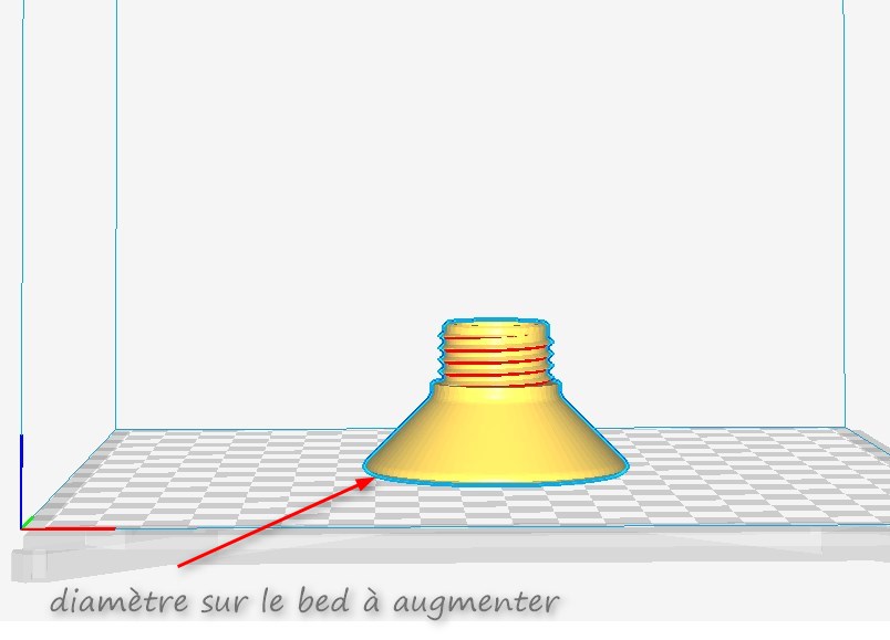

ci joint une petite photo sur cura ..C'est le grand diamètre du cone, celui qui est sur le bed.
Il est actuellement de 66mm il faudrait l'augmenter pour passer entre 75 ou 80 mm  , dans ce cas pour que ce soit cohérent il faut peut etre augmenter un petit peu la hauteur du cone d'autant..? mais en aucun cas ne toucher à la partie cylindrique ou se trouve le pas de vis...

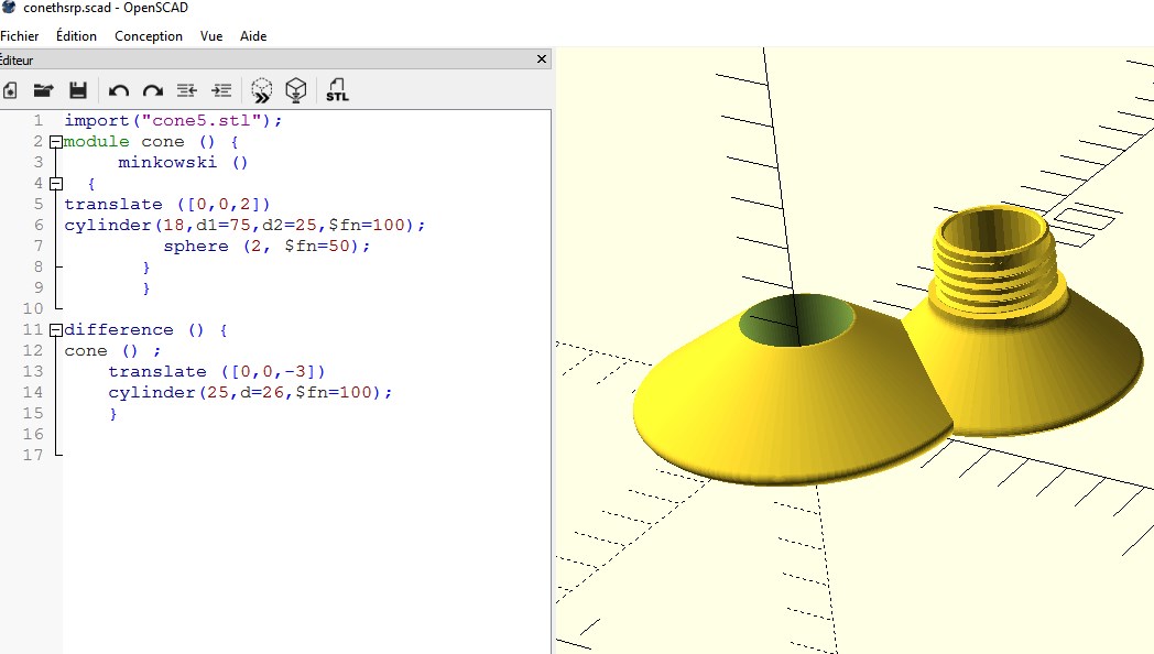

Je me dis a ce point que je suis le roi du pétrole et j'ouvre conethsrp.scad  et là que vois je ??? deux volumes imbriqués l'un dans l'autre ... un avec le pas de vis et l'autre avec seulement le cone.... Donc c'est pas ça que je dois faire....!!

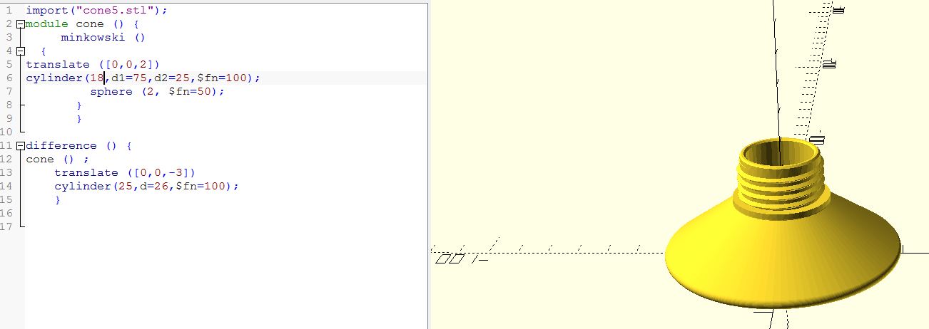

bon cette fois-ci tout me parait correcte dans ma demarche  conethsrp.scad et cone5.stl (anciennement 608_core1.stl) sont dans un  meme dossier et quand j'ouvre le fichier conethsrp.scad voilà ce que j'ai:
Modifié (le) par thsrp
rajoute cette ligne , en premiere ligne juste avant import ("cone5.stl");
translate ([-33.5,-33.5,0])
ca devrait donner ca :
import("cone5.stl");

Et bien voilà ...elle est pas belle la vie..??? le probleme c'est que je n'ai rien compris au pourquoi de ce que je faisais mais le resultat est là...
et en faisant varier d1 on change le diametre de la base du cone , 75 ne voulant pas dire 75mm puisque ça donne79mm mais peu importe il suffit de faire varier d1 ...!!

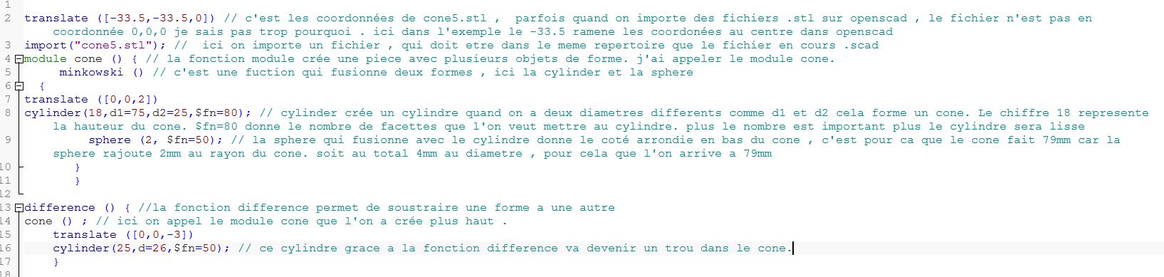

C'est vrai que c'est quand meme plus sympa de savoir a quoi correspond le code et a quoi sert tel ou tel fonction ^^
voici donc le code commenté dans les grandes largeurs, j'ai pas expliqué les  ; ( }
