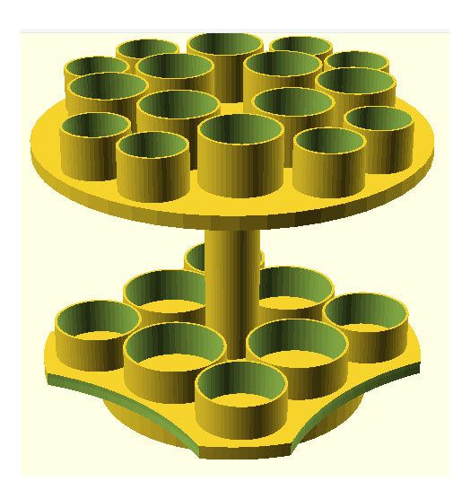

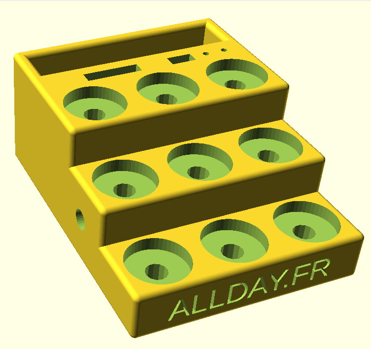

delirium07 Posté(e) Juin 13, 2017 Partager Posté(e) Juin 13, 2017 il y a 21 minutes, thsrp a dit : @delirium07 C'est vrai que c'est plus agréable d'avoir l'explication et çà ouvre des perspectives... Je verrai après impression ,peut etre que je tirerai a nouveau la pièce en rajoutant un peu de hauteur au cylindre (la premiere variable de cylinder ici 18) Le probleme de openscad c'est qu'il doit bien falloir 3 ou 4 mois (voir plus) en s'en servant presque tous les jours avant d'être vraiment opérationnel non ?? Non OpenScad est assez simple a comprendre . il y a une logique a connaitre comme pour toute programmation , mais on la comprend tres vite. le plus chiant est de taper le code, mais la aussi je fais bcp de copier coller , je change juste les coordonnées , les cotes ^^ la premiere piece que j'ai faite avec OpenScad , 2 - 3 jours apres avoir ouvert OpenScad pour la 1ere fois c'est ca : puis ma 2eme : j'essayerai de faire des petits tutos simples pour bien commencer , quand j'aurai un moment Lien vers le commentaire Partager sur d’autres sites More sharing options...
