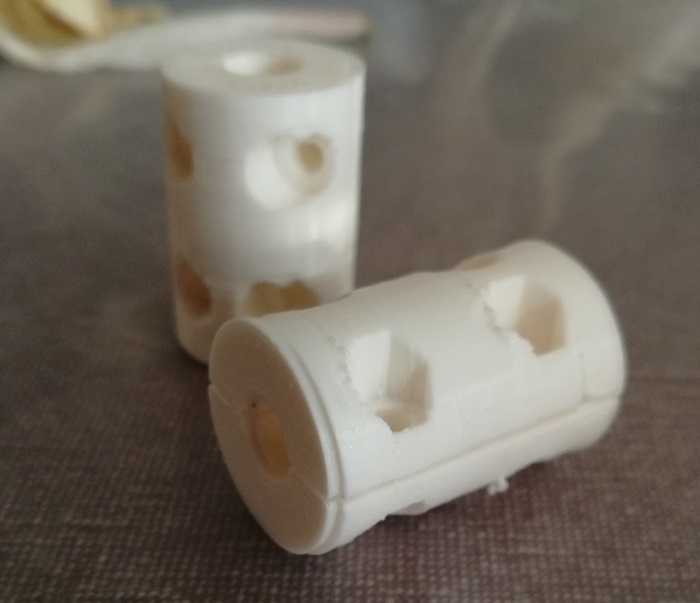

Je viens de faire quelques réglages / améliorations de mon imprimante:
. Calibrage extrudeur
. Anti wobble
. Ajout d'un ventilo de base 40mm pour refroidir mes prints (en attente d'un 60mm 39m3/h dont j'ai déjà imprimé un fanduct qui injectera l'air autour de la pièce)
Voici l'évolution de mes cubes de calibrage (gauche juste après montage de l'imprimante en couche 0.3, milieu 0.2 mais changé la temp de chauffe et droite 0.2 + réglages)IMG_20170615_071607.jpg.ee8791b139924b1400c36b9582830be2.jpg
Par contre j'ai un soucis avec le dernier, comme vous pouvez le voir il y a un léger décalage sur le dessus et sur la base. D'où peut provenir cela?

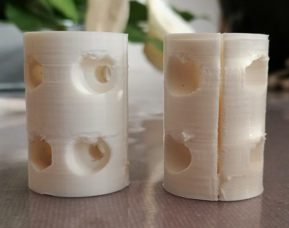

J'ai aussi fait un test en 0.1, infill 100% pour imprimer des coupleurs. Pas trop mal mis à par les ponts et un décalage que je n'explique pas sur la fin du 2e (les 2 ont été imprimés les uns à la suite de l'autre, pas en même temps)

+1 pour la tension de courroie
pense également à diminuer la température
contrôle également le diamètre de ton filament extrudé avec un pied à coulisse
Lien vers le commentaire
Partager sur d’autres sites
Elle me semble pourtant tendue correctement, il faut qu'elle soit hyper tendue si je la tend encore.
Température je suis à 200° (PLA Arianeplast), ils conseillent 200 à 230°. J'ai fait une tour de chauffe pour évaluer et 200 me paraissait pas mal (185 ca claque tout le temps, 190 un peu). Je peu peut etre descendre à 195 dans ce cas.

ou alors trop tendu... c'est aussi une possibilité...
Pour la température, vu que ça "bave" un peu essai à 195°, après tu peux également baisser le flow...
L'impression 3d c'est un équilibre entre tous les réglages, il faut faire de nombreux tests avant d'arriver à un résultat acceptable... ce n'est pas évident de trouver le bon réglage et ensuite si tu changes de filament de retrouver le réglage optimal
Après quand tu auras fondu plusieurs kilos de filament tu feras les modifs un peu plus facilement... :)
