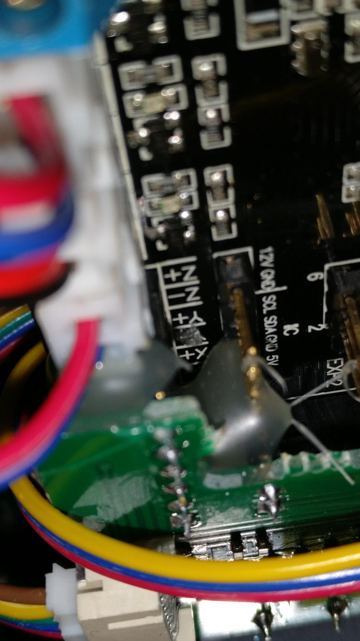

Maxtor Posté(e) Aout 6, 2017 Posté(e) Aout 6, 2017 Voilà une petit photo ou j'ai de la la colle. C'est idem sur le coter gauche...
slayer-fr Posté(e) Aout 6, 2017 Posté(e) Aout 6, 2017 que c'est bien cra cra tous ça , ça va j'ai été épargné par toute cette colle , et toute ces emmerdes aussi .
Maxtor Posté(e) Aout 6, 2017 Posté(e) Aout 6, 2017 oui ta bien de la chance comment tu veut démonter proprement
slayer-fr Posté(e) Aout 6, 2017 Posté(e) Aout 6, 2017 il y a 1 minute, Maxtor a dit : oui ta bien de la chance comment tu veut démonter proprement ça ressemble a de la colle de pistolet a chaud , je me trompe peu être mais sinon en chauffant au sèche cheveux (on va éviter le décapeur thermique ) tu devrais peu être réussir à l'enlevé plus facilement
Maxtor Posté(e) Aout 6, 2017 Posté(e) Aout 6, 2017 lol décapeur thermique. je vais test en démontant la carte intégralement, enfin déjà j'attend le retour par mail du support voir se qu'il en pense

Maxtor Posté(e) Aout 7, 2017 Posté(e) Aout 7, 2017 Bon problème résolue j'ai formater toute mes cartes et changer le système de fichier et la c'est repartit avant j'ai démonter mes smoother (que j'ai pas remonter lol, je vais faire un print avant après pour voir la dif) et j'ai démonter les carte complètement et jme suis bien fait ch.... avec leur colle.
slayer-fr Posté(e) Aout 7, 2017 Posté(e) Aout 7, 2017 il y a 6 minutes, Maxtor a dit : Bon problème résolue j'ai formater toute mes cartes et changer le système de fichier et la c'est repartit avant j'ai démonter mes smoother (que j'ai pas remonter lol, je vais faire un print avant après pour voir la dif) et j'ai démonter les carte complètement et jme suis bien fait ch.... avec leur colle. alors , c'est bien de la colle à chaud ? ça donné quoi l'idée du sèche cheveux ?
Maxtor Posté(e) Aout 7, 2017 Posté(e) Aout 7, 2017 Long lol du coup j'ai commencer pour le décollage de la carte j'ai fini avec un vieux poste a souder gentiment mais il avais mis la dose.... et en remontant je jette un oeuil a mes smoothers que j'avais réunie avec un serflex le plastique avais limite fondu du coup j'ai démonter le tout lol je leur imprime une boite la.
