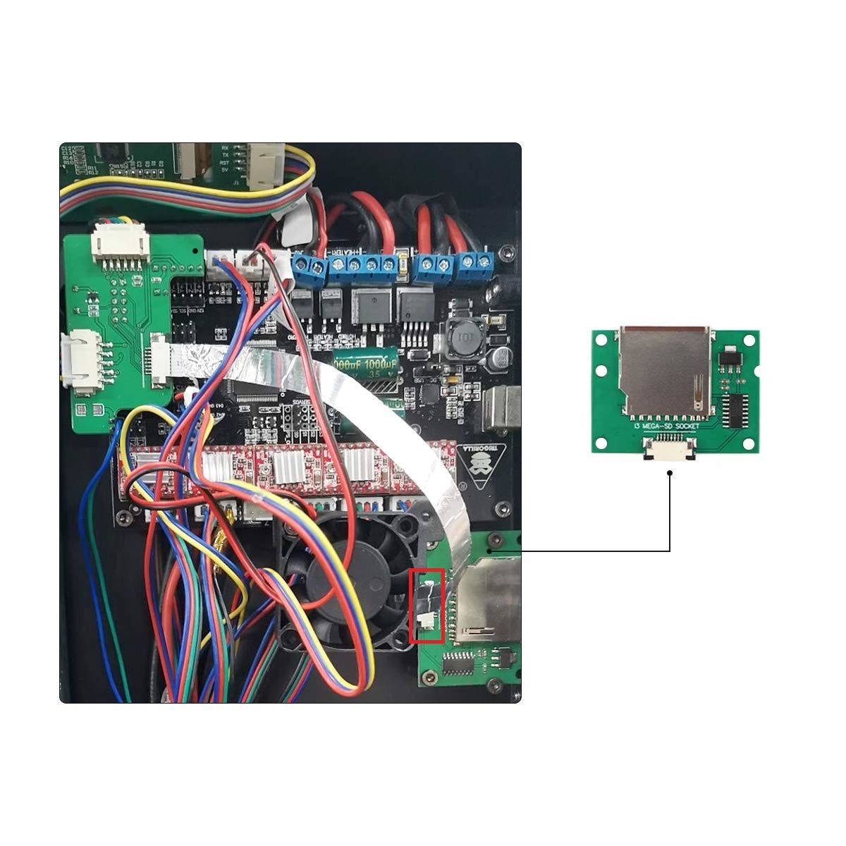

WoWotte Posté(e) Octobre 27, 2017 Partager Posté(e) Octobre 27, 2017 Bonjour, Désolée pour le retour un peu tardif sur ce post. Après contact avec le vendeur et multiples manipulations, ce dernier m'a renvoyé un lecteur de carte SD. Le problème venait bien de là, en y regardant de plus près après démontage je pense que c'est le manque de d'étain sur certaines soudures qui a fait buggué le lecteur. A présent j'en ai un tout neuf et tout re-fonctionne parfaitement. Voilà bon courage à ceux qui auront aussi ce problème. Lien vers le commentaire Partager sur d’autres sites More sharing options...

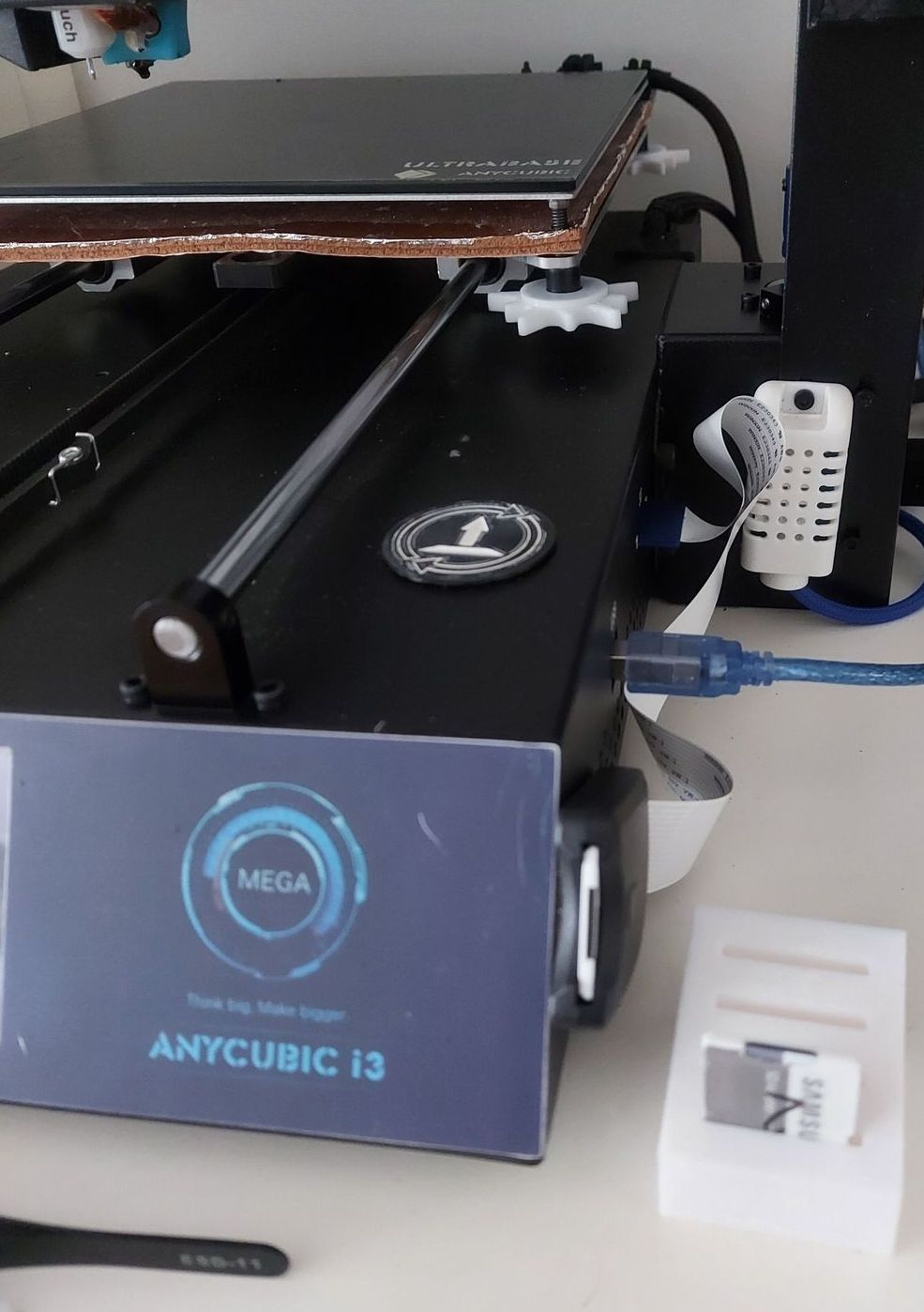

Xprit Posté(e) Janvier 3 Partager Posté(e) Janvier 3 (modifié) Bonjour, Je déterre un vieux sujet mais je rencontre un soucis avec mon lecteur de carte SD de ma I3 mega S j'ai acheté la machine en 2022 , j'ai imprimé le fichier test des hiboux via carte SD tout était ok J'ai laissé ma machine à l'abandon dans mon garage couvert d'un sac plastique (j'avais laissé l'ancienne carte mémoire à l'intérieur de la fente) Je ressort l'imprimante ces jours ci et elle le détecte rien comme fichier j'ai essayé avec 4 autres cartes de marques et capacité différentes: 128 mo, 2go, 4go, 4go j'ai essayé de formater ces cartes en FAT et en FAT32 ... toujours rien j'ai utilisé cura 5.6 et cura 15.04.06 et prusa pour la découpe et création du gcode toujours rien J'ai enlevé la colle à chaud (voir image) et nettoyé au Trijelt la carte recevant la SD.... toujours rien j'ai reflashé le firmware en 1.1.5 comme avant en fait .. toujours rien L'imprimante fonctionne via usb par contre Des idées ? Modifié (le) Janvier 3 par Xprit Lien vers le commentaire Partager sur d’autres sites More sharing options...
Xprit Posté(e) Janvier 13 Partager Posté(e) Janvier 13 re, Après avoir contact le service client Anycubic le 3 janvier 2024 par mail: support@anycubic.cn Ils m'ont renvoyé gratuitement un lecteur usb alors que ma machine daté de juillet 2022. Tout remarche désormais. Sachez qu'on peut trouver cette pièce aussi sur amazon: https://www.amazon.de/-/en/BCZAMD-Replacement-Adapter-Compatible-Printer/dp/B08LV8KPJ7/ref=pd_bxgy_img_d_sccl_1/257-3834578-5628864?pd_rd_w=Klt3f&content-id=amzn1.sym.1fd66f59-86e9-493d-ae93-3b66d16d3ee0&pf_rd_p=1fd66f59-86e9-493d-ae93-3b66d16d3ee0&pf_rd_r=684ZT5YYGNW0G90XX64Q&pd_rd_wg=5NZ1H&pd_rd_r=23a26e11-ad03-4ebe-ac4a-1170cd312371&pd_rd_i=B08LV8KPJ7&psc=1 Lien vers le commentaire Partager sur d’autres sites More sharing options...
