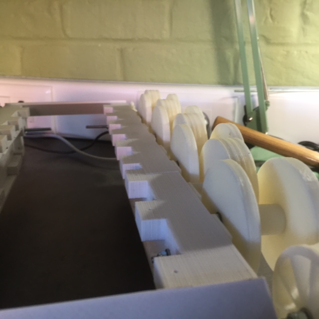

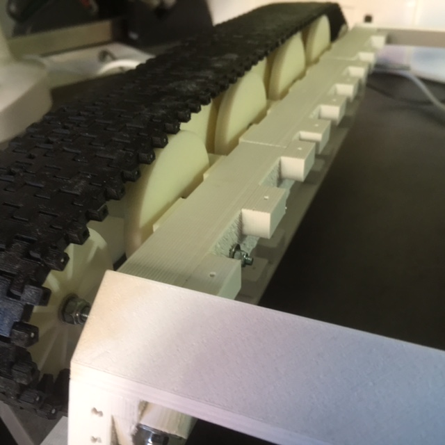

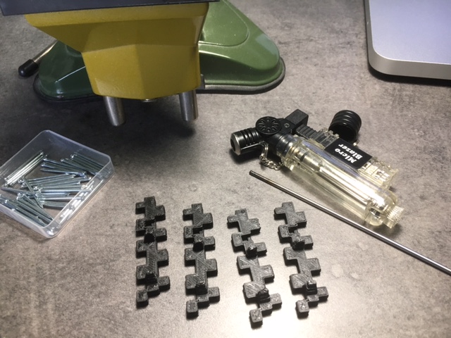

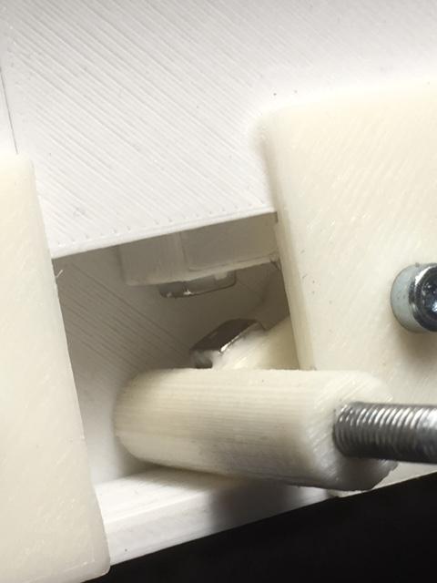

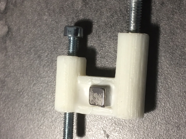

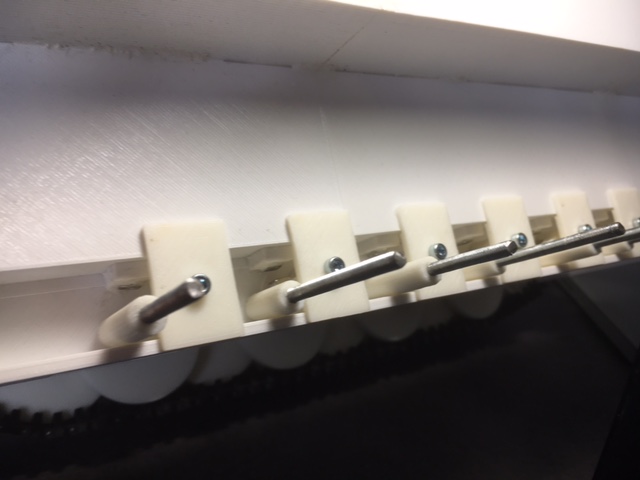

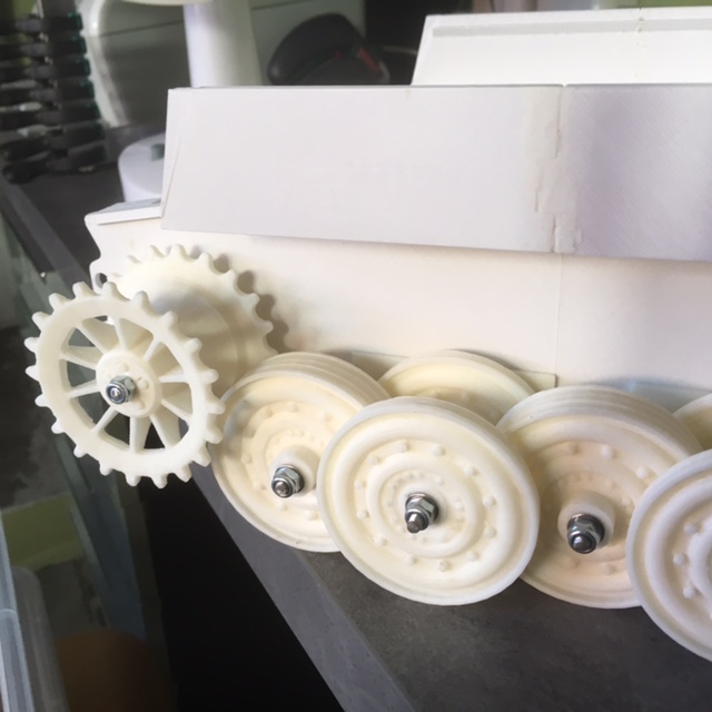

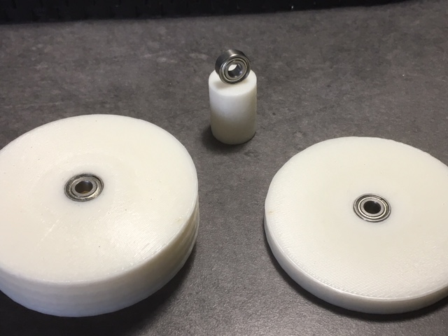

Stef007 Posté(e) Juin 25, 2017 Auteur Posté(e) Juin 25, 2017 Merci, pour les encouragements. quelques photos de détails, et des différents défis que cela implique. amortisseurs ? mon choix après différents essais amortisseurs a ressort, barre de torsion etc... car le char va être télécommandé et je voudrais que ce soit le plus réaliste possible quand il se déplacera sur des obstacles, j'ai opté pour un amortissement électromagnétique a l'aide de minuscule aimants néodymes 5x5x5 mm qui se repoussent. ils sont immobilisés face à face à la colle époxy dans le bras de suspension et le body. les trains de roue et les chenilles sont imprimé en ABS , le Body en PLA j'ai équipé chaque roue d'un mini roulement à bille (30) chaque élément de chenille plus ou moins 200 sont sertis à chaud. A++ Stef....

Stef007 Posté(e) Juin 30, 2017 Auteur Posté(e) Juin 30, 2017 (modifié) J'ai choisi cette échelle pour sortir des chantiers battus, on trouve beaucoup de modèle commerciaux à l'échelle 1/16 et surtout c'est le fruit du hasard toute la conception est partie de l'engrenage de chenille qui fut la 1ére pièce dessinée, je voulais me rendre compte de la faisabilité du projet avec l'entrainement des chenilles, il se fait que la résolution de la taille des mailles de chenilles était idéale à cette échelle, alors taille du plateau oblige pour la réalisation de la tourelle en 1 pièce A++ Stef. Modifié (le) Juin 30, 2017 par Stef007

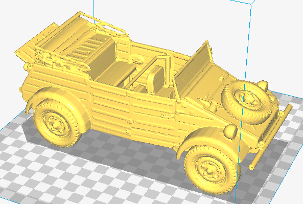

Stef007 Posté(e) Juin 30, 2017 Auteur Posté(e) Juin 30, 2017 Mon prochain projet sera je pense une Kubelwagen j'ai déjà fait pas mal d'ébauche au niveau 3D..... ++Stef...

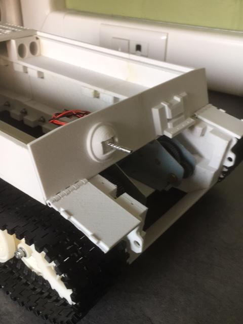

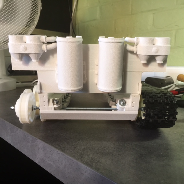

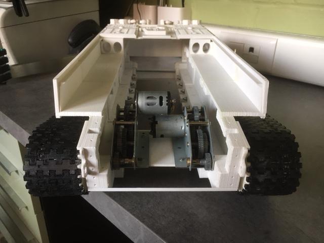

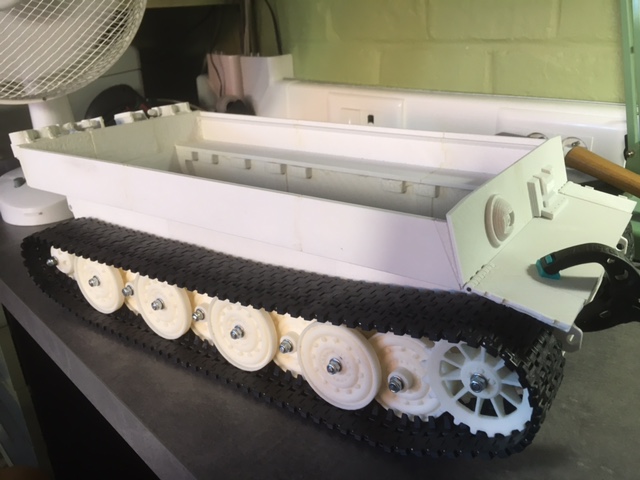

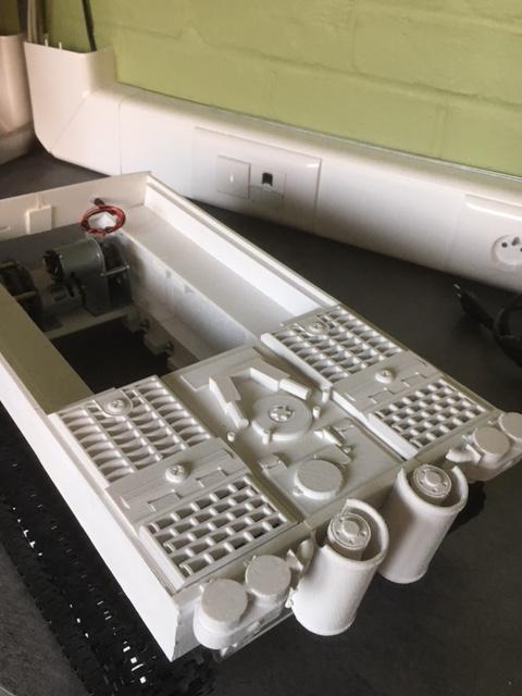

Stef007 Posté(e) Juillet 13, 2017 Auteur Posté(e) Juillet 13, 2017 Hello, Me voici de retour avec quelques petites avancées sur mon projet. - Fin d’impression Chenille et trains de roulement. - Montage du groupe motopropulseur, (acheter chez mini plane pour 15€ prévu à l'origine pour un char au 1/16 de chez Taigen.). - Test des Moteurs et ajustage des chenilles sur les barbotins ainsi que le train de roulement. - Impressions du capot moteur arrière. - Montage mitrailleuse face avant. A Bientôt pour la suite....... Stef vlc-record-2017-07-13-20h18m56s-IMG_1108.MOV-.mp4

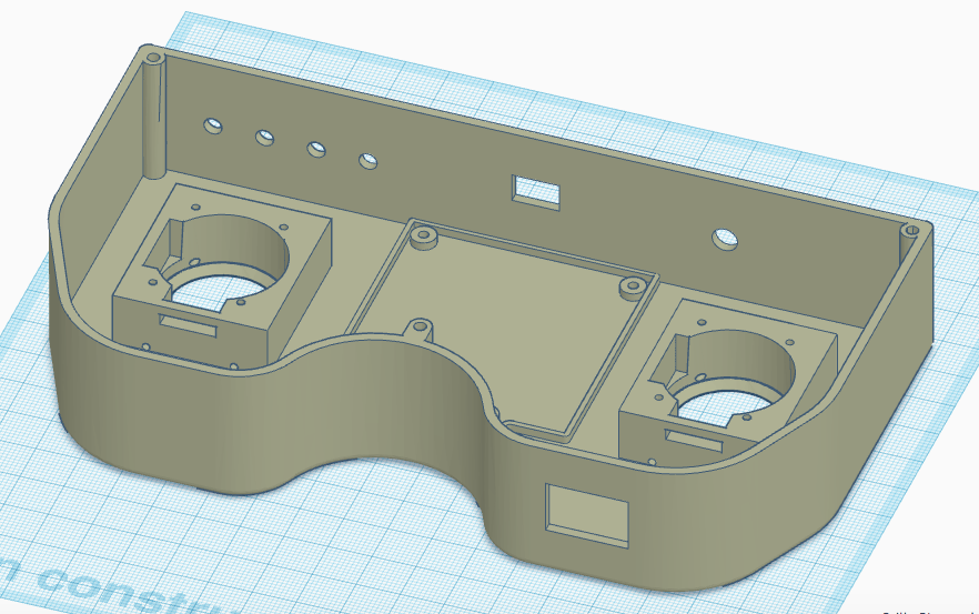

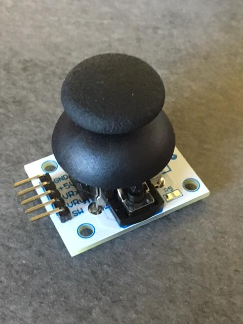

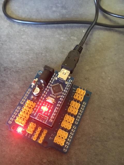

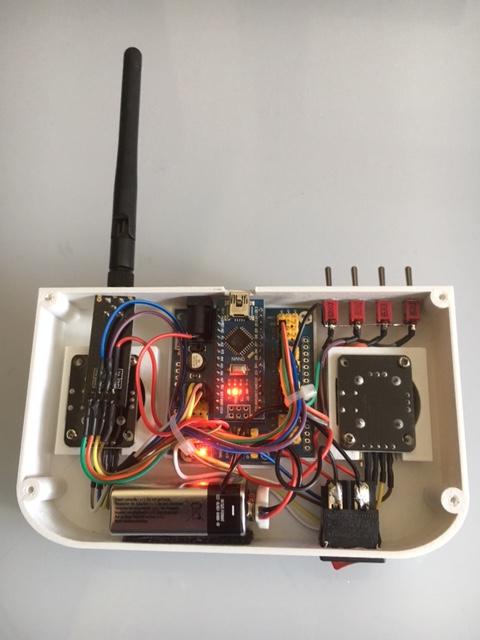

Stef007 Posté(e) Juillet 24, 2017 Auteur Posté(e) Juillet 24, 2017 (modifié) Petite avancée sur le projet...... Je me suis penché sur l'électronique, j'ai enfin choisi le système, le récepteur fonctionnera sur la base d'un Arduino Mega 2560 tandis que l’émetteur sera un Arduino Nano monté sur shield, la transmission ce fera avec des modules nrf24L01 (2,4 GHz) émission réception bidirectionnelle. Pour faire tourner la tourelle j'ai opté pour un vieux servo moteur trafiqué pour qu'il tourne à 360° avec position mémo dans le code en ce qui concerne les moteurs je me sert d'un module L298N ( Double Pont en H ) J'ai dessiné la télécommande 2.4 GHz qui sera équipé de joystick style Playstation elle sera 4 voies avec 6 tout ou rien. A bientôt pour la suite ....... Modifié (le) Juillet 24, 2017 par Stef007
azbloc Posté(e) Juillet 24, 2017 Posté(e) Juillet 24, 2017 je pensait que tu allais utiliser une 2.4 ghz du commerce, tu fabrique tout de A a Z!
Stef007 Posté(e) Juillet 25, 2017 Auteur Posté(e) Juillet 25, 2017 Oui, sinon il n'y a pas de plaisir LOL ... ( je doit être un peu Maso ) surtout le prix, ça va couté peu €, mais beaucoup de casse tête. A++ .... Stef

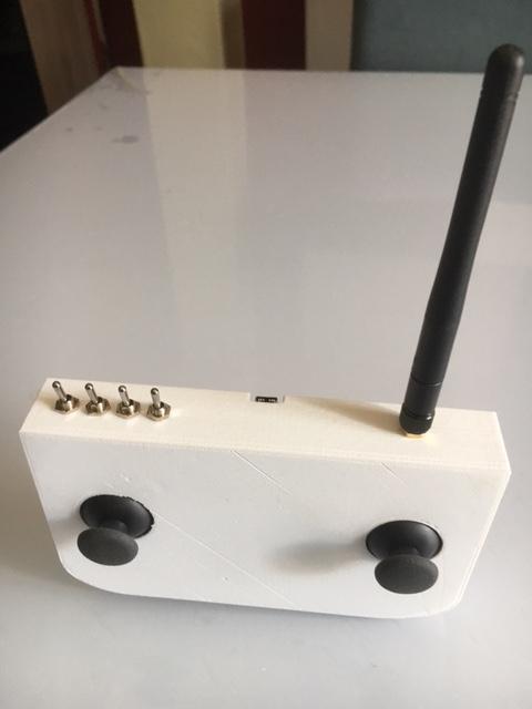

Stef007 Posté(e) Aout 9, 2017 Auteur Posté(e) Aout 9, 2017 Voila Télécommande terminée et fonctionnelle. sur base arduino nano avec shield et module NRF24L01+ (emetteur 2.4GHz) 6 voies proportionnelle avec 8 voies tout ou rien. bien plus qu'il n'en faut, reste à terminé le tank et à implanter le récepteur (Arduino mega 2560) Pour la finition de la coque télécommande je pense à un camouflage comme le tank. A++
