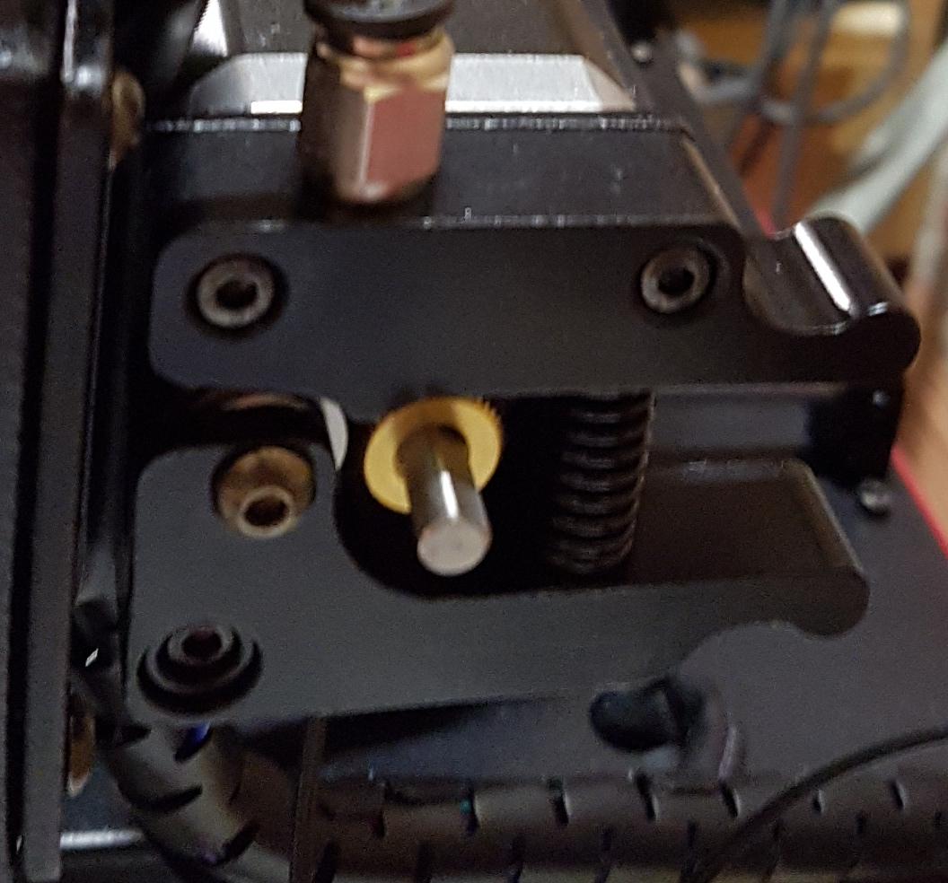

ph40230 Posté(e) Juin 27, 2017 Partager Posté(e) Juin 27, 2017 Bonjour Suite a blocage de fil sur bobine . J ai retrouve la tete impression a 2 cm au dessus dans le vide de mes moities de hiboux ! Je remets tout bien , Filament " in " mais le filament n " avance " plus la roue crantée dorée tourne .. Merci de votre aide.. Lien vers le commentaire Partager sur d’autres sites More sharing options...
Vincent Posté(e) Juin 27, 2017 Partager Posté(e) Juin 27, 2017 Ton filament est sans doute "grignoté" au niveau de la roue crantée. Retire le, coupe ce qui est abimé et recommence ? Lien vers le commentaire Partager sur d’autres sites More sharing options...
Invité Posté(e) Juin 27, 2017 Partager Posté(e) Juin 27, 2017 La roue dentée est peut être aussi encrassée donc voit pour la nettoyer. Lien vers le commentaire Partager sur d’autres sites More sharing options...
ph40230 Posté(e) Juin 27, 2017 Auteur Partager Posté(e) Juin 27, 2017 Merci de vos réponses ! Vincent j ai couper et ressayer pas mieux ;-( DB42 ont la défait comment ? Lien vers le commentaire Partager sur d’autres sites More sharing options...
slayer-fr Posté(e) Juin 27, 2017 Partager Posté(e) Juin 27, 2017 ta buse est surement bouché , ou au pire ne chauffe plus !! Lien vers le commentaire Partager sur d’autres sites More sharing options...
ph40230 Posté(e) Juin 27, 2017 Auteur Partager Posté(e) Juin 27, 2017 (modifié) bonjour slayer . Je pense que c est bien avant ! ! c est la roue crantée dorée En regardant la photo j ai vu le problème ! Voir photo Elle est maintenue par 2 petites vis ! Comment faire pour défaire le moins possible mon imprimante toute neuve .. Merci de votre aide a tous ! Modifié (le) Juin 27, 2017 par ph40230 Lien vers le commentaire Partager sur d’autres sites More sharing options...
kropernic Posté(e) Juin 27, 2017 Partager Posté(e) Juin 27, 2017 (modifié) La roue n'a p-e rien. Si la roue pousse le fil, il doit bien ressortir quelque part. Et si la buse ne chauffe pas comme @slayer-fr le suggère, bin ça grignotte le fil vu qu'il n'y a nulle part pour le pousser... Modifié (le) Juin 27, 2017 par kropernic Lien vers le commentaire Partager sur d’autres sites More sharing options...
Invité Posté(e) Juin 27, 2017 Partager Posté(e) Juin 27, 2017 Pour démonter l'extrudeur il faut juste dévisser les 2 du haut, puis il y a une petite vis sur la roue dentée. Mais tout çà a l'air propre. Par contre peut être que le ressort n'est pas assez tendu. J'ai mis 2 rondelles au dessus du ressort pour le retendre. Mais avant de tout démonter essaie de voir si ta buse n'est pas bouchée en poussant le filament à la main quand la buse est chaude. Lien vers le commentaire Partager sur d’autres sites More sharing options...

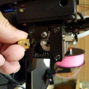

ph40230 Posté(e) Juin 28, 2017 Auteur Partager Posté(e) Juin 28, 2017 L image était juste pour situer ou était le problème et vous as induit en erreur !! Je vous joint qui expliqueras mieux.. La je dévisse les deux qui sont normalement sur le haut ? je ne vais pas avoir de problème avec le ressort ? Lien vers le commentaire Partager sur d’autres sites More sharing options...
slayer-fr Posté(e) Juin 28, 2017 Partager Posté(e) Juin 28, 2017 ta regarder si ta tete est pas bouché !! Lien vers le commentaire Partager sur d’autres sites More sharing options...
Invité Posté(e) Juin 28, 2017 Partager Posté(e) Juin 28, 2017 Tu l'a démontée où elle était dévisse la roue dentée ? Et pour le ressort non il n'est pas compliqué à remettre Lien vers le commentaire Partager sur d’autres sites More sharing options...
ph40230 Posté(e) Juin 29, 2017 Auteur Partager Posté(e) Juin 29, 2017 Avec la force elle avait glisse vers moi vers l " extérieur " de la tige ! J ai tout remis sauf justement comment remet ce ressort ? un truc/méthode . Merci Lien vers le commentaire Partager sur d’autres sites More sharing options...
Invité Posté(e) Juin 29, 2017 Partager Posté(e) Juin 29, 2017 Tu met le ressort en place et tu fixe la patte supérieure. Lien vers le commentaire Partager sur d’autres sites More sharing options...
ph40230 Posté(e) Juin 29, 2017 Auteur Partager Posté(e) Juin 29, 2017 Super DB 42 j ai fais comme tu m a dit et la je rePrint ... Ont peux fermer l le sujet !! comment ont fait ?? Lien vers le commentaire Partager sur d’autres sites More sharing options...
