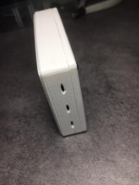

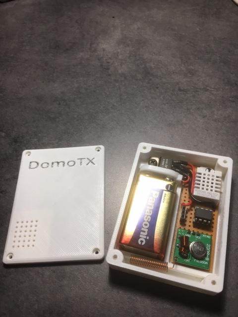

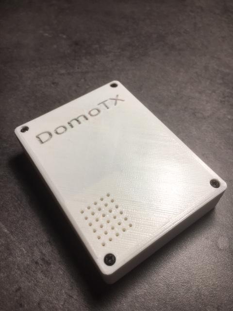

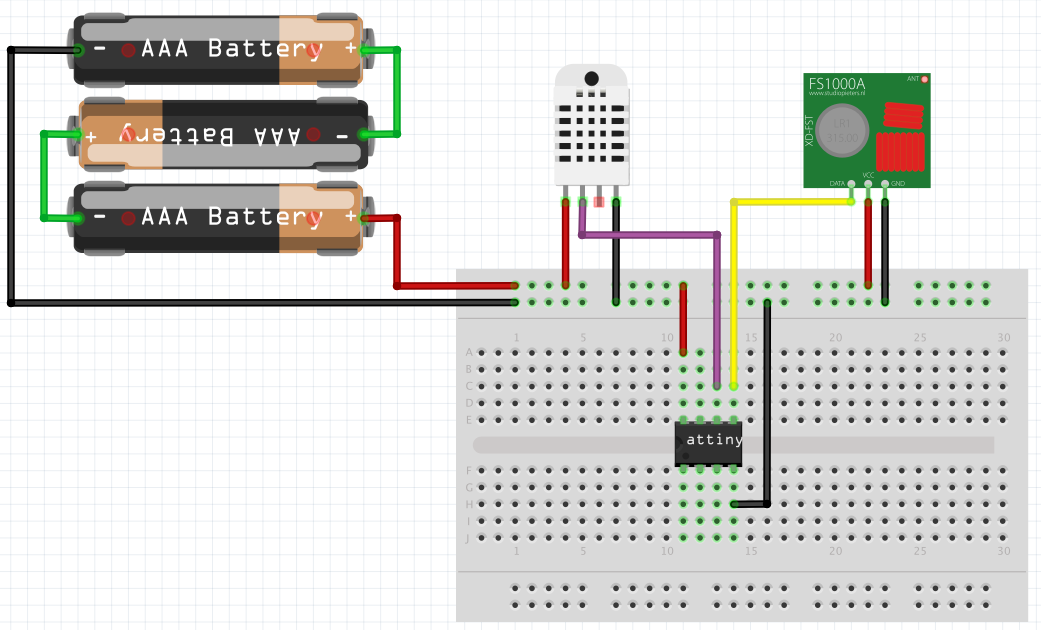

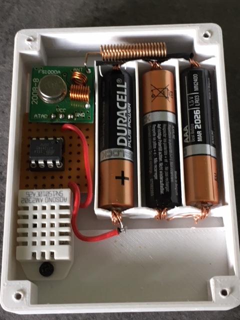

Stef007 Posté(e) Juin 27, 2017 Posté(e) Juin 27, 2017 Bonjour, Quelque photo de la sonde que je fabrique, Capteur DHT22, (Température et Humidité de l'air ) avec boitier fait à l'imprimante 3D. trou légèrement ovale en dessous pour la circulation de l'air et perçage sur le dessus, pour le capteur Alim 9V avec régulateur 7805 alim 9V pour l’émetteur = plus de portée ! le reste en 5V. Développement sur Arduino et finalisation sur Attiny 85 Le code que j'ai écris et dispo pour qui le souhaite ! La Sonde est compatible avec certaine station météo Oregon Scientific mais surtout reçue par un RFXCOM qui lui est connectée à bon nombre de Box Domotique Je suis occupé a imprimé un boitier stevenson pour l’extérieure ( protection intempérie et évité l'exposition directe du capteur au UV. ) DomoTX, Stef... 3

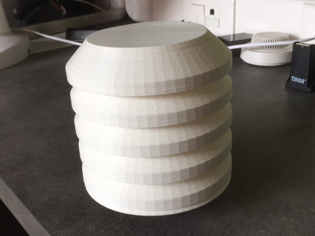

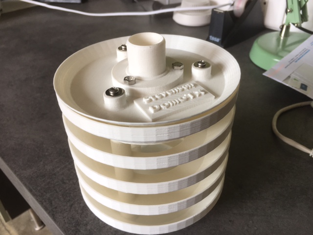

Stef007 Posté(e) Juin 30, 2017 Auteur Posté(e) Juin 30, 2017 le Stevenson fait 13 cm de diamètre x 17 cm de hauteur. A ++ Stef...

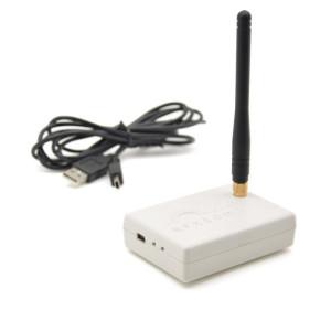

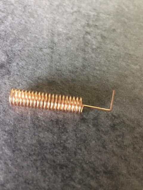

Stef007 Posté(e) Juillet 14, 2017 Auteur Posté(e) Juillet 14, 2017 Bonjour, Toute les sondes fonctionnent en 433Mhz, la portée est d'environ 50 mètre voir un peut plus, les Sondes sont équipées d'une antenne Ressort de 3cm pour l'émission, à la réception c'est un rfxtrx433e de chez RFX com. L' ensemble connecté à un mac mini qui est me sert de Box domotique. Le Logiciel dans le mac mini est indigo, chaque Sonde à un code hexadécimal différent ce qui permet de les différencier. Pour le partage, pas de soucis. A++ Stef...

Stef007 Posté(e) Octobre 8, 2017 Auteur Posté(e) Octobre 8, 2017 je joint le schéma, code et la librairies à ce petit message, ainsi que les stl pour qui veut faire le boitier. sonde ino = code DHT.cpp et DHT.h = créer un dossier DHTlib et les y insérer puis mettre le dossier dans document/Arduino/librairies. j'ai modifié le boitier pour alimenter avec 3 x AAA 1,5v ( autonomie impeccable ) A++ Stef... sonde.ino DHT.cpp DHT.h Boitier sonde.stl Couvercle sonde.stl 1

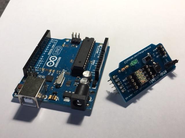

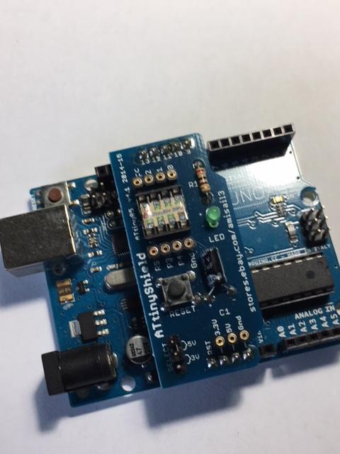

Stef007 Posté(e) Octobre 9, 2017 Auteur Posté(e) Octobre 9, 2017 Comme la dit joyeufetar un arduino uno convient très bien, mais je te conseille pour débuter de prendre un original, ça t'éviteras d'avoir de petit soucis de driver et de moins chipoter au début etc... je te conseille de prendre aussi un petit accessoire bien pratique un shield pour programmer directement les attiny http://www.befr.ebay.be/itm/NEW-Arduino-Shield-4-1-ATtiny85-Programmer-FREE-GIFT-1-ATtiny-85-Guide-RGB-Led-/221324819158?hash=item3387fcbad6:g:sDsAAOxyRhBSrxxc Pour l'autonomie des piles 1 an minimum. A++ Stef...

asf21 Posté(e) Novembre 12, 2019 Posté(e) Novembre 12, 2019 Sans déterrer cet article intéressant, pour ceux voulant réaliser la même chose, juste un petit conseil avisé, au lieu de mettre un régulateur 5v classique en TO220, préférer un régulateur LDO (Low-dropout) avec une très faible chute de tension après abaissement, contrairement à un classique 7805. Préférer soit un LM2940 (1A) en TO220, soit un LM1117MP-5 (800mA) en SOT-223 bien plus suffisant. N'oubliez jamais un petit chimique 47µ10v en sortie du régu... 1
