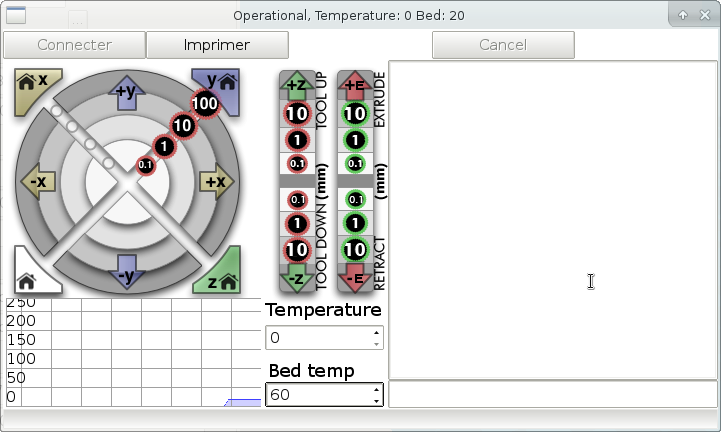

thsrp Posté(e) Juillet 3, 2017 Partager Posté(e) Juillet 3, 2017 le SAV me demande d'envoyer des commandes à l'imprimante via l'interface de cura 15.04.06 ??? je ne trouve pas ou l'on peut faire cela. Mon PC se connecte a l'imprimante et via cura j'ai déjà mis a jour le firmware de l'imprimante , donc pas de probleme de communication en USB entre le PC et l'imprimante... Mais je ne vois pas ou l'on peut envoyer des commandes individuelles a l'imprimante via CURA Merci par avance , c'est assez urgent il faut que je réponde au SAV Lien vers le commentaire Partager sur d’autres sites More sharing options...

r2d2 Posté(e) Juillet 18, 2017 Partager Posté(e) Juillet 18, 2017 Le 03/07/2017 at 15:24, thsrp a dit : Mais je ne vois pas ou l'on peut envoyer des commandes individuelles a l'imprimante via CURA Bonsoir @thsrp avec cette version de cura tu peux encore le faire, ce n'est plus possible avec les versions > 2.# En fait dans préférences/Fenêtre d'impression/Modèle de fenêtre d’impression choisi l'option "pronterface ui" Lorsque tu imprimera en usb tu auras alors l'écran qui est en fait l'interface de pronterface. La zone de saisie en bas à droite (sans titre) est l'endroit ou tu peux envoyer à la main des gcode à l'imprimante. La zone au dessus c'est le retour de l'imprimante. Tu peux aussi comme le suggère @mick428 utiliser directement pronterface a+ Lien vers le commentaire Partager sur d’autres sites More sharing options...
