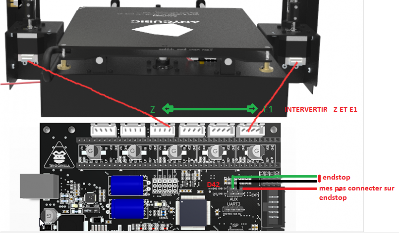

slayer-fr Posté(e) Juillet 29, 2017 Auteur Posté(e) Juillet 29, 2017 si tu ajoute le double endstop il faut absolument inverser les 2 moteurs
Tfou57 Posté(e) Juillet 30, 2017 Posté(e) Juillet 30, 2017 (modifié) Il y a 14 heures, slayer-fr a dit : si tu ajoute le double endstop il faut absolument inverser les 2 moteurs 1) Sur la photo les traits rouge représentent-ils les câblages d'origine ou les câbles des moteurs Z après inversion ? ( Je n'ai pas encore ouvert la bête !) 2) Pour ouvrir la bête , il n'y a que à dévisser les 8 vis Chc (sous les 4 patins ne sont pas des fixations ?) Ai-je oublié des vis quelque part ? J'ai peur de voir de la colle partout sur les connecteurs à inverser Modifié (le) Juillet 30, 2017 par Tfou57
slayer-fr Posté(e) Juillet 30, 2017 Auteur Posté(e) Juillet 30, 2017 pourquoi tu te compliqué la vie , tu ouvre la bête et tu inverse les connecteur perso j'avais pas de colle.
