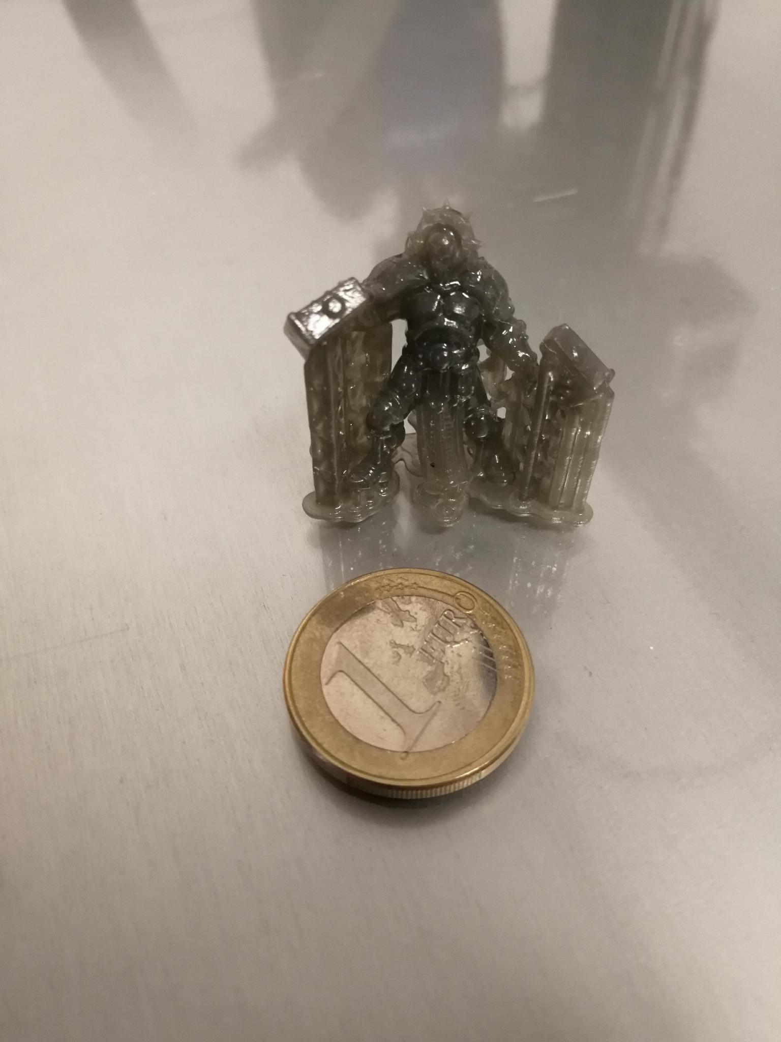

Tontonmox Posté(e) Février 5, 2018 Posté(e) Février 5, 2018 J'ai reçu la mienne très récemment donc j'ai seulement pu faire un print, qui est semi-réussi. C'est ma seconde expérience avec le DLP, j'ai également le premier modèle de la Liquid Crystal de Photocentric, qui a vite pris la poussière car chiante a utiliser et je ratais 2 prints sur 3. La duplicator 7 m'a l'air déjà mieux foutue et plus agréable à utiliser. Il faut par contre se préparer à oublier ce qu'on sait du FDM niveau orientation des pièces et ajout des supports : c'est très important sur cette techno et on ne réfléchit pas du tout de la même facon. Voici le résultat de mon premier print ... j'ai voulu faire pas trop gros et j'ai fait ... vraiment trop petit Comme en plus j'ai été parano sur les supports je l'ai éclatée en les détachant. La qualité n'est pas encore au top, je vais lancer un print de calibration pour trouver les temps de traitement optimaux pour ma résine ... mais c'est déjà prometteur au niveau des détails qui apparaissent et de la qualité des surfaces !! 1

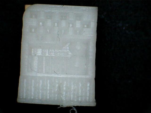

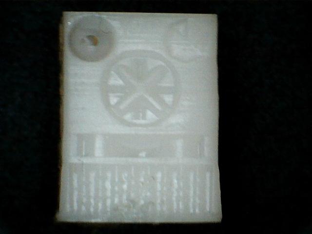

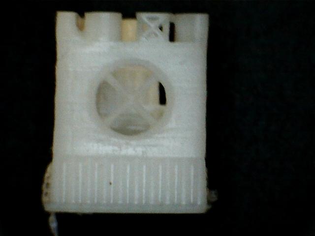

miserovitch Posté(e) Février 16, 2018 Posté(e) Février 16, 2018 Salut, Je viens d'acquérir une D7 et comme dit plus haut on repart de zero. Apres 5 sur les FDM j'ai l'impression de ne plus rien savoir. De plus je trouve qu'il y a moins de site ou tuto sur cette technique. Tontonmox je trouve ton impression superbe. Peux-tu donner tes paramètres utilisés? J'utilise la résine Wanhao et pour l'instant je ne sors rien d'acceptable. Je tourne avec nanodlp sur un Rpi et les tests de calibration se passent bien, j'ai besoin d'un temps d'exposition de 6.5s par couche de 50 microns. Lorsque je lance l'impression d'une pièce test il y a des sur-épaisseurs et les surfaces planes ne le sont pas. Quelques photos pour expliquer le probleme. ps: j'ai vérifier qu'il n'y avait de jeu sur l'axe Z, j'ai vérifier la mise en pression du ressort sur l'accouplement et que la tige trapézoidale n’était pas tordue.

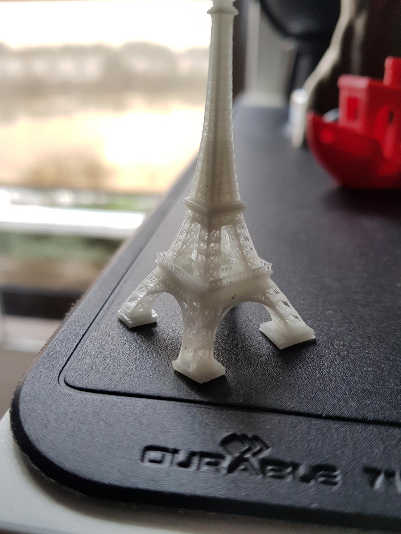

stephanemg Posté(e) Février 20, 2018 Posté(e) Février 20, 2018 salut a tous. j'en possede une depuis 5 jours. resultats plutot bons. petit benchy a coté de celui fait avec ma mk2s et tour eiffel de 5,8 cm de haut, resine FTD snow white. j'ai acheté la monocure rapid en gris et clear, selon le groupe facebook elles apparaissent comme les meilleures. des photos aussi sur le test sla de thingiverse, ca rend une reso de 50 microns, mais peut etre mieux avec la monocure. donc franchement la qualité pour le prix est juste époustouflante steph 1
