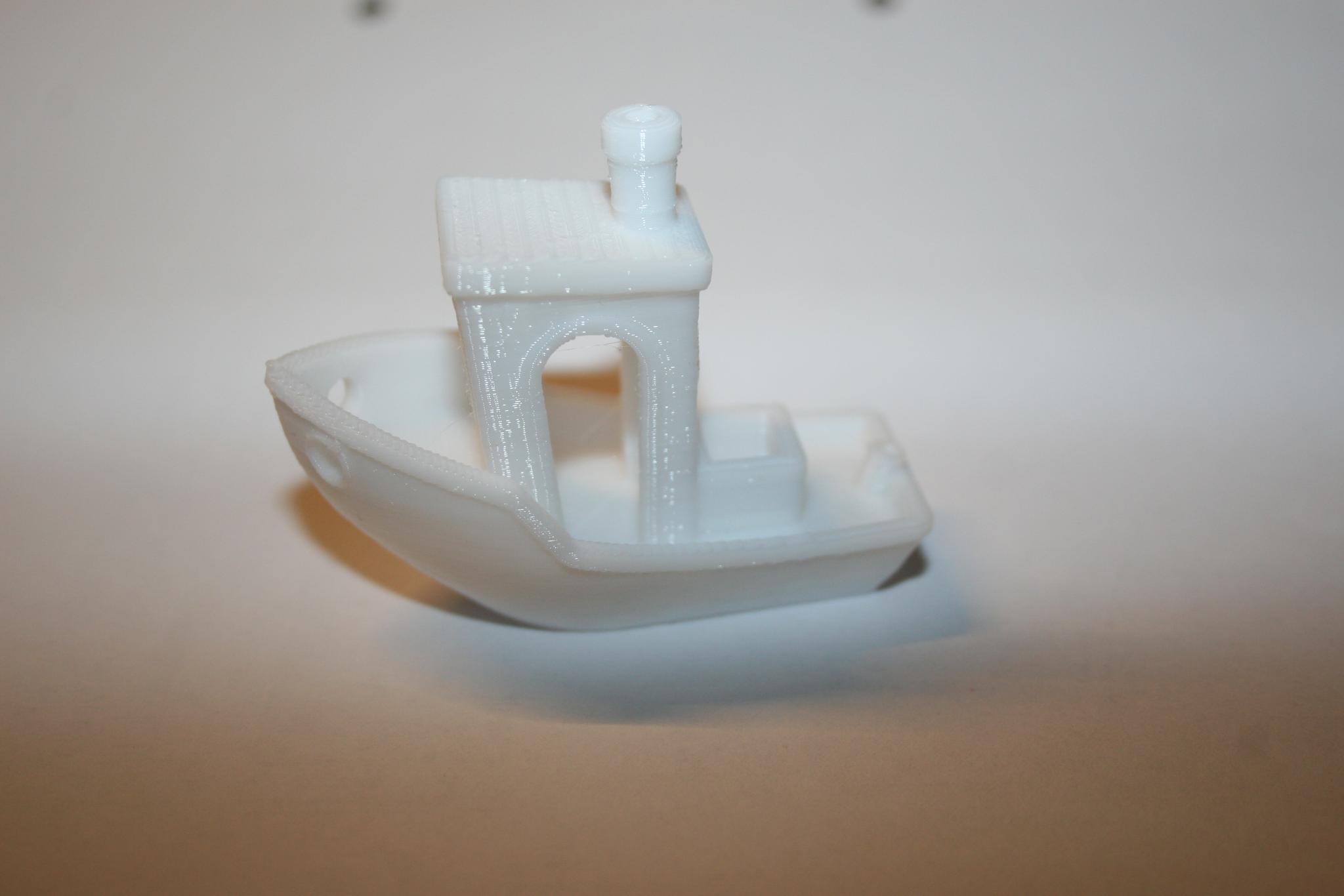

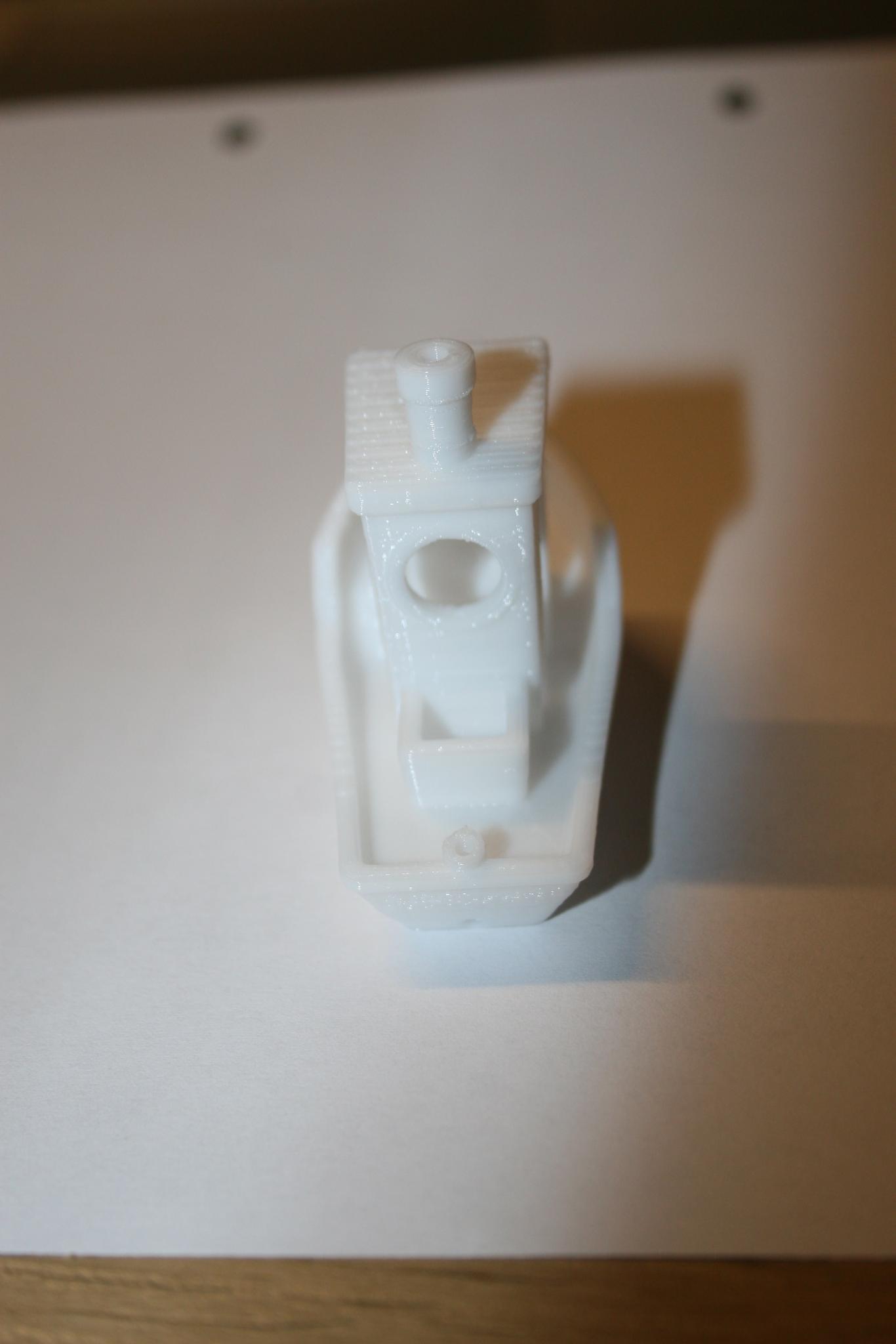

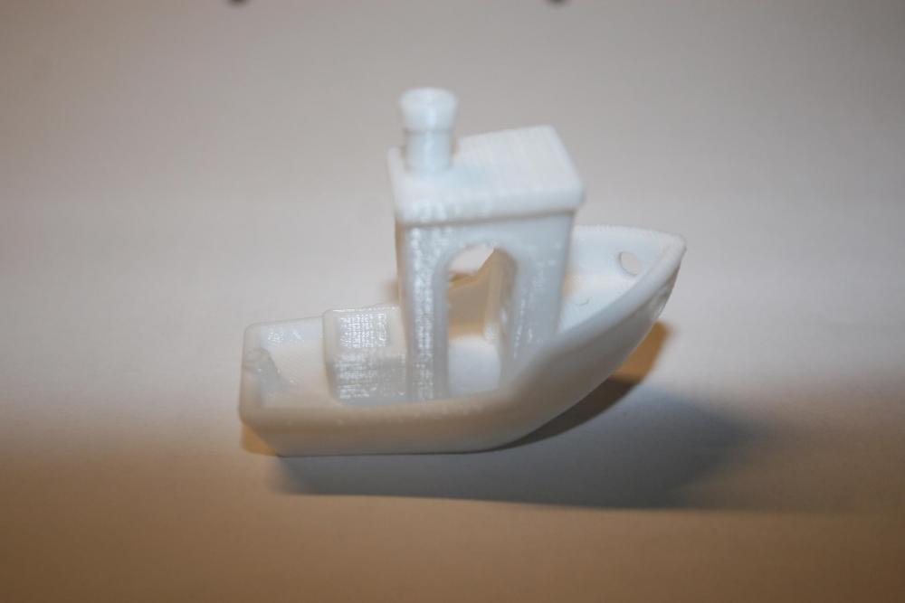

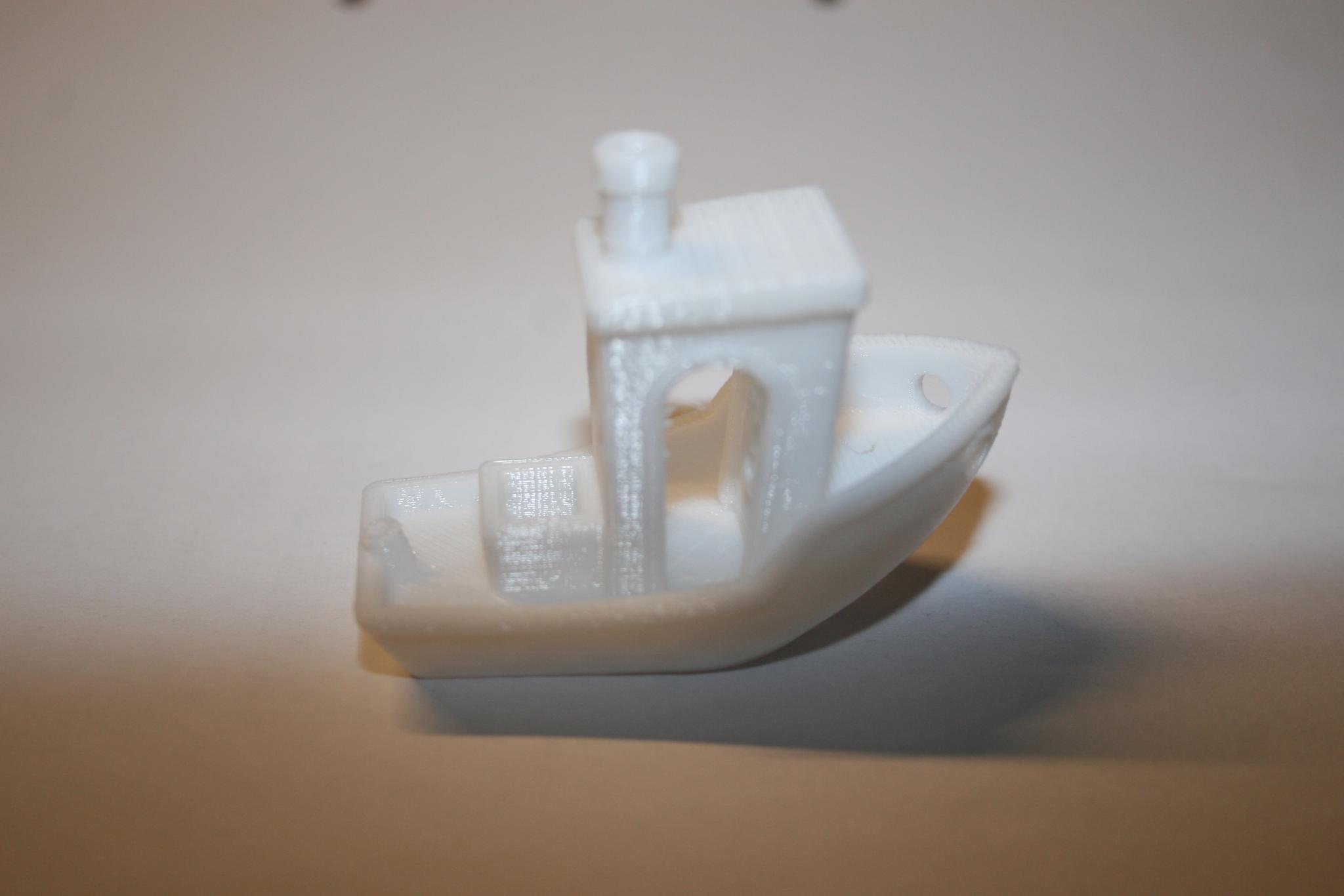

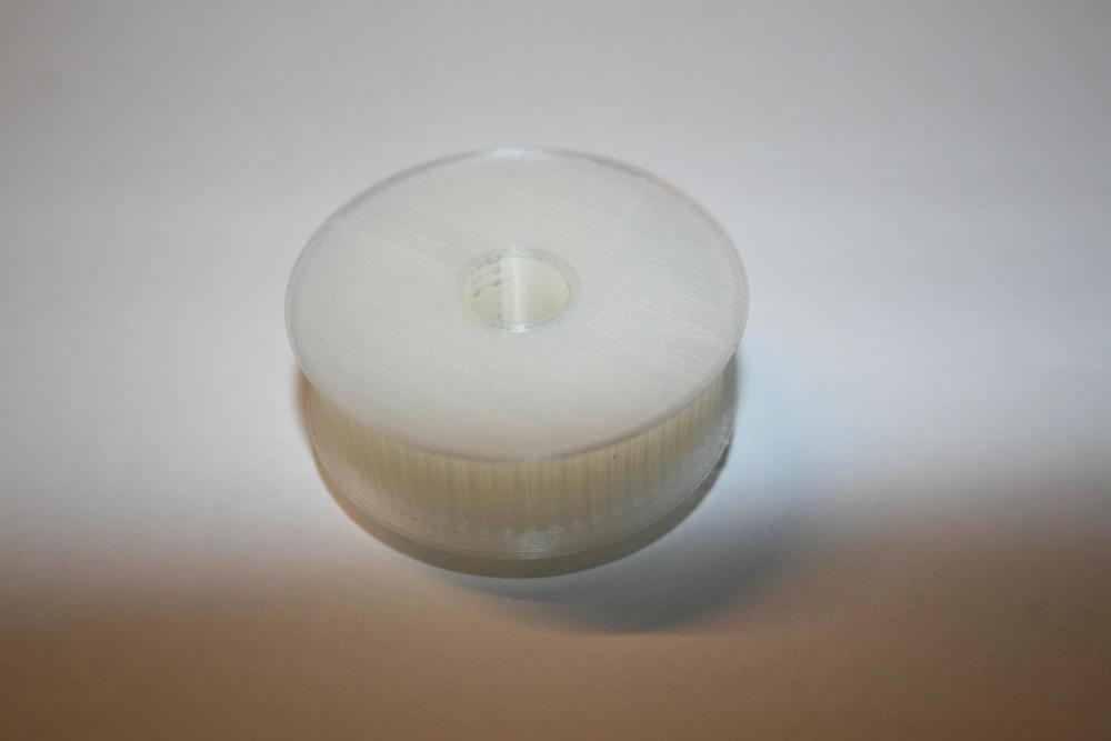

Première impression avec le filament Hobbyking PETG blanc (qui est passé à +/- 15€ à l'heure où j'écris ce message).
J'ai juste fait un benchy avec les paramètres de base de Cura mais en poussant la température de fusion à 243°C. C'est trop chaud, les surfaces planes ne sont pas bien lisses et quelques défauts apparaissent (notamment au niveau de le cheminée). Toutefois le print est propre, il y a peu de stringing et il ne s'est pas décollé du bed.
Voici les paramètres :
Bed à 70°C, fusion à 243°C, hauteur de couche 0.2, "Infill before wall" coché mais ça donne le même résultat nul qu'avec le PLA (on voit l'infill sur les parois), 60mm/s

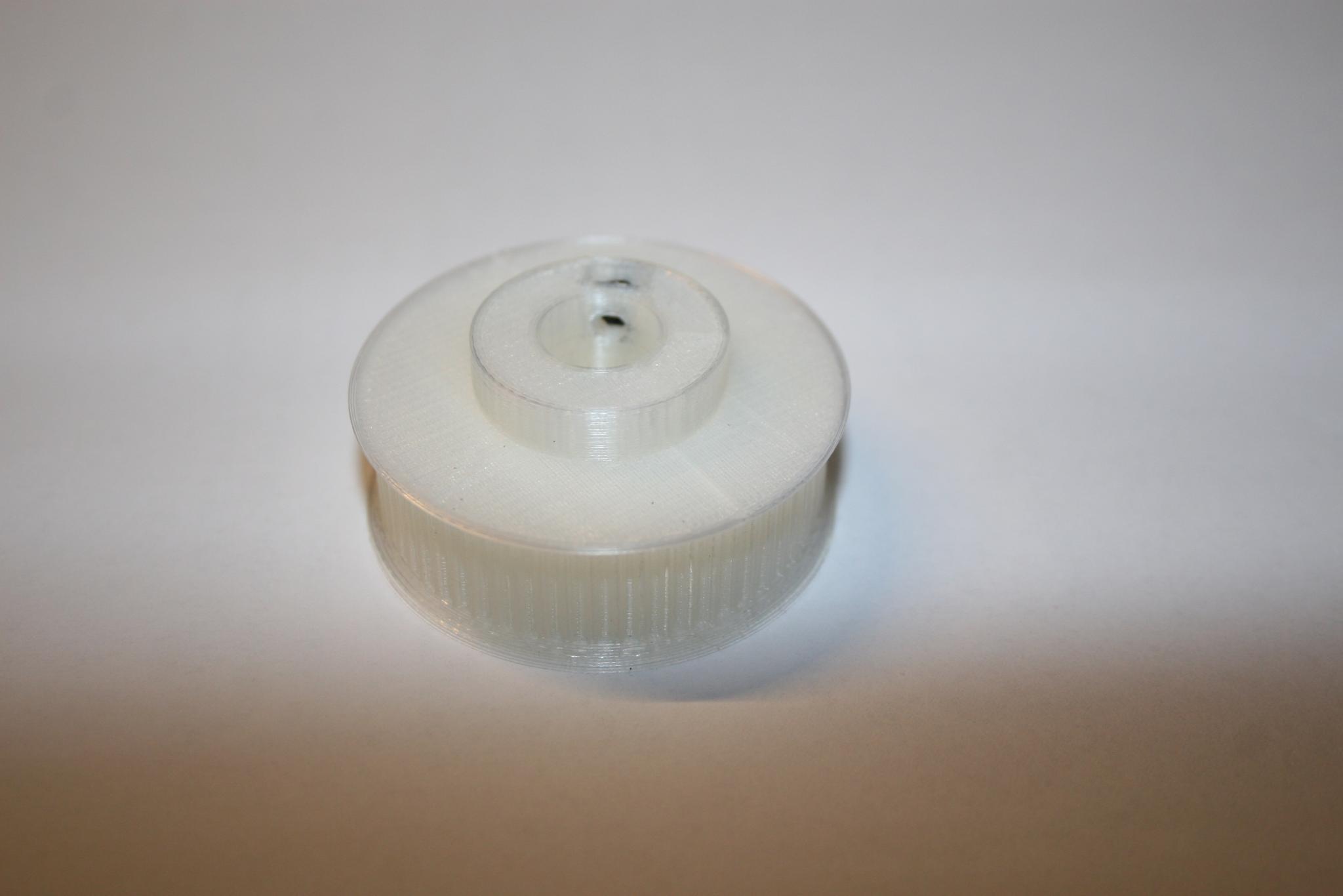

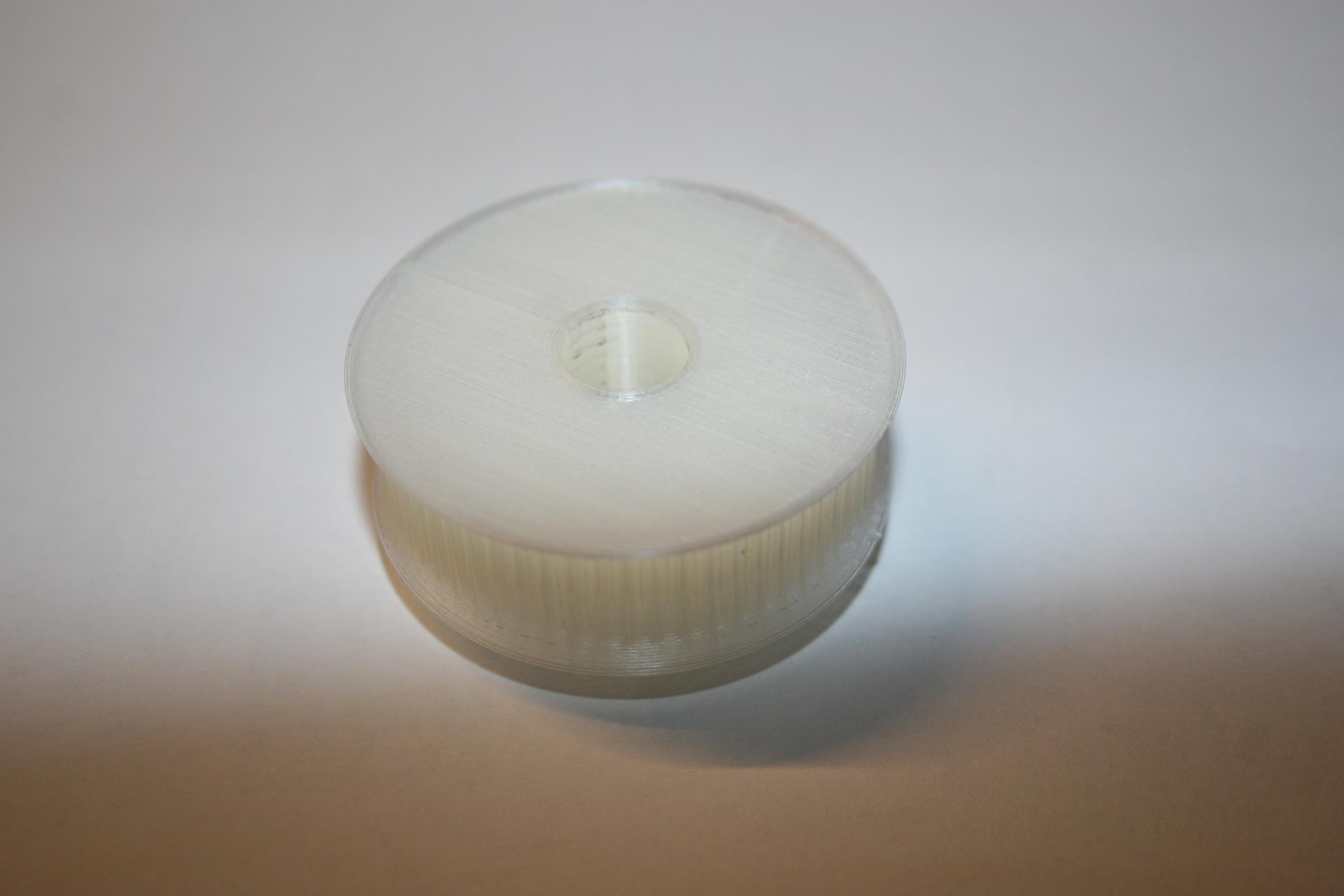

Ensuite, voici un exemple de print avec le PLA naturel à 12€ le kg :
Le print est propre aussi, imprimé à 190°C, rétractation à 5mm/s, paramètres de base de Cura sauf l'infill before walls décoché.
Infill à 30%, 0.2mm, 60mm/s
J'ai eu l'occasion de faire pas mal de pièces différentes avec ce PLA et il équivalent à des PLA plus chers que j'ai eu l'occasion de tester à l'exception près de la solidité. Peut-être qu'une température de fusion supérieure (200°C ?) aiderait à mieux fusionner les couches.
